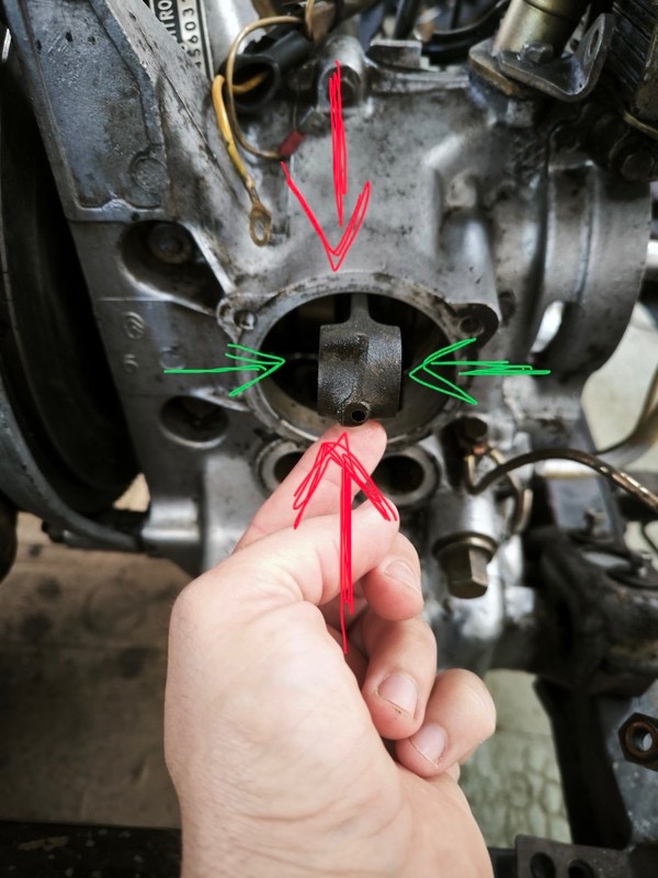

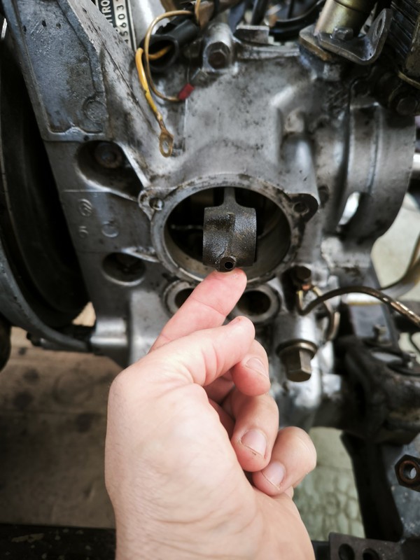

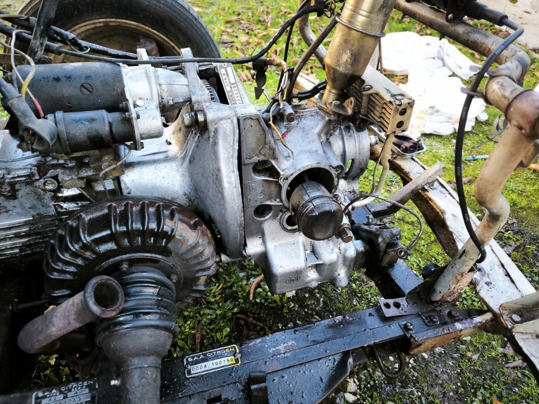

Ayant fait une connerie en grillant quelques étapes au redémarrage après un très long arrêt je me suis retroussé les manches aujourd'hui pour voir les dégâts et trouver des solutions.
Démontage, alternateur, pipe admission, chauffage, tôles protectrices (c'est fou le nombre de vis pour tenir ces p'tits bouts de tôle !!!), caches culbuteur et enfin dépose des culasses.
Bonne nouvelles, les tiges de culbuteur ne sont pas cassées tout à l'air d'être en ordre de ce côté là.
Dépose du cylindre gauche sans problème me permettant de constater que tout semble ok côté bas moteur, du moins que le moteur semble tourner normalement dans les deux sens sauf que...

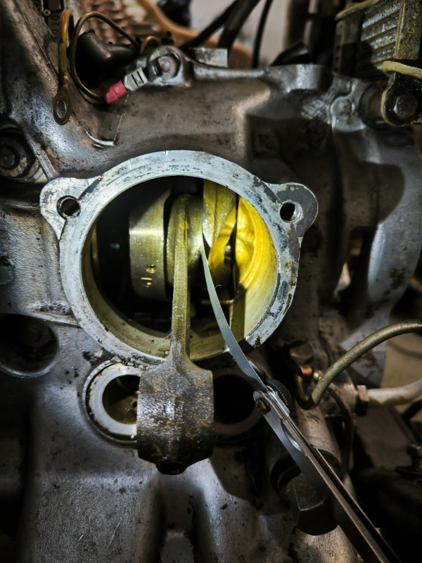

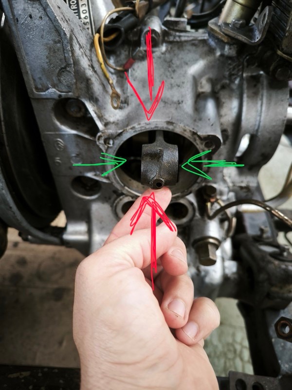

Mauvaise nouvelle le piston droit est bloqué dans son cylindre empêchant la rotation complète du moulin.
Auriez vous une technique qui me permettrait de débloquer tout ça sans ruiner le cylindre?
Je vais profiter du démontage pour changer les joints accessibles et la segmentation mais si je pouvais faire l'économie d'un jeu de cylindre piston ça m'arrangerait bien !!!

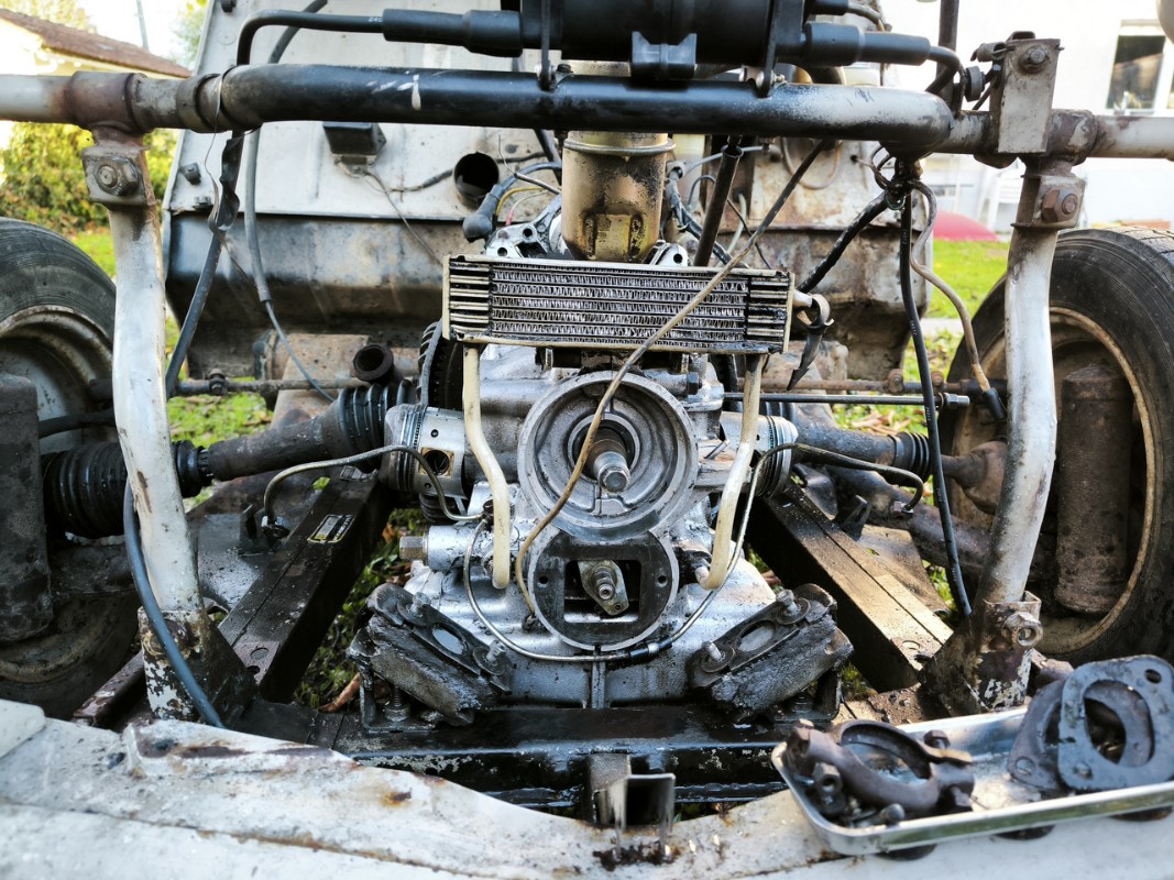

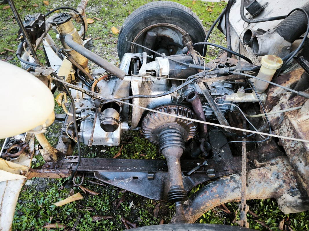

Quelques nouvelles du chantier,
Je vais finalement suivre vos conseils, je pars donc sur un remplacement pistons et cylindres.
Premiere étape, trouver un moyen de déposer le cylindre droit.
Malgré une semaine à lui mettre du wd40, impossible de le séparer du piston.
Au risque d'en faire bondir certains, j'ai donc sorti les gros moyens. Après avoir bien tout protégé aux alentours, j'ai meulé le cylindre jusqu'à venir lécher le piston à trois endroits histoire de faire sauter une langue de métal et libérer l'ensemble.
Opération réussie.
Quelques photos après un premier nettoyage et en attendant de recevoir les pièces.
Je me pose désormais la question, tant qu'à avoir tout dégager autour, de déposer le moteur pour voir l'état de l'embrayage et de le remplacer au besoin histoire de vraiment repartir l'esprit serein.
La mauvaise nouvelle du jour en revanche, c'est le cardan droit dont le soufflet est complètement mort et qui a surtout un jeu d'au moins 1cm
Opération réussie.
- Mica
- Messages : 1073
- Localisation : Marseille
- Âge : 50
Re: Sortie de grange 2cv4 de 1972
Effectivement, vu où tu en es, sortir le moteur me semble opportun. J'aurais même fait ça en premier pour travailler à l'aise
Jette un oeil au jeu latéral de la bielle là où tu as disqué, sur la photo c'est trompeur, mais on dirait qu'elle n'est pas droite. Surement une illusion d'optique avec le décalage du piston sur son axe.
Tu feras ton soufflet dans un deuxième temps, de toute façon tu ne vas pas rouler tant que tu n'auras pas fini ton moteur.Pour l'embrayage, tu regardes l'état du disque, mais s'il est bien garni encore inutile de le changer. Sinon, l'opération est très simple.
Une chose à la fois ! Tu as déjà bien du travail avec tes cylindres
- pat77
- Messages : 1558
- Âge : 55
Bon boulot déjà et pas trop le choix pour le piston. Le plus important à mon avis, c'est de contrôler le vilebrequin car c'est le talon d'Achille de ce modèle. Fais bouger chaque bielle d'avant en arrière pour voir s'il y a du jeu, il faut vraiment que ça ne bouge pas, sinon, la pièce est atteinte et ne va pas tenir longtemps, surtout avec un ensemble chemises pistons neuf.
- Louison16
- Messages : 21
- Enregistré le : 08 nov. 2025, 20:04
- Ma deuche : 2cv type AZ 1972
- Date de naissance : 12 déc. 1984
- Localisation : Angoulême
Photo de la bielle côté droit, l'alignement est ok
Idem de l'autre côté
En revanche j'ai un micro jeu latéral côté gauche de l'ordre d'un petit millimètre, ça vous semble gênant ?

- Mica
- Messages : 1073
- Âge : 50
Que nos anciens m'arrêtent si je dis des bêtises :
Tu ne dois surtout pas avoir le moindre jeu si tu tires la bielle vers toi ou si tu la pousses vers l'intérieur du carter (fleches rouges)
Tu as un très léger jeu si tu la manipules de gauche à droite (flèche verte) , mais maxi 0,2 ou 0,3 je crois de mémoire, mais pas 1mm qui est beaucoup trop
- Louison16
- Messages : 21
Flèches rouges aucun jeu
Flèches vertes
Micro jeu à droite et un peu plus a gauche, je vais essayer de trouver un moyen de mesurer ça
Flèches vertes
- Louison16
- Messages : 21

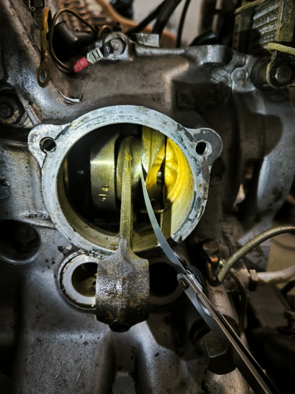

Côté droit j'arrive difficilement a faire coulisser ma cale de 0.10
Côté gauche je la rentre plus facilement en revanche pas moyen d'insérer la cale de 0.15
Est-ce que la méthode vous semble correcte ?
- Messages : 7505
Bonjour, je pense que ce n'est pas très grave, car la bielle est aussi maintenu par l'axe du piston
- Mica
- Messages : 1073
- Âge : 50
Oui ca semble ok, le plus important c'est que ca ne bouge pas du tout d'avant en arrière
