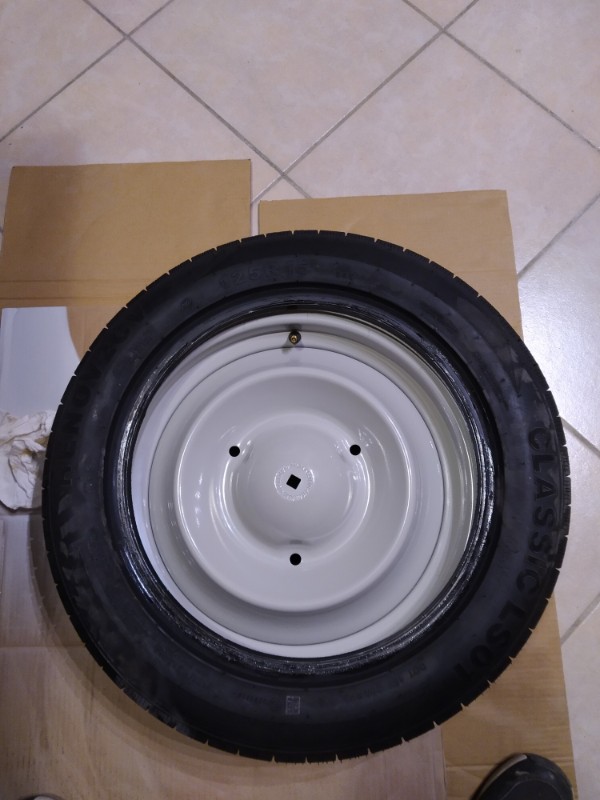

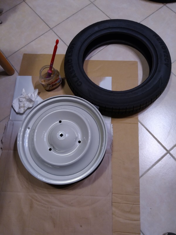

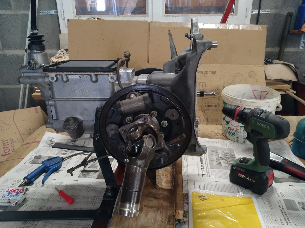

Comme la partie boîte de vitesse touche à sa fin (enfin j'espère :D ), je vais poursuivre le déroulé de la remise sur roues de 2cv AZAM de 1964, sachant que l'objectif est de lui trouver un nouveau propriétaire qui en prendra soin (rappel : c'était la 2cv de mon beau-père).
Les pneus ayant plus de 15 ans et les jantes étant piquées, je suis reparti sur du neuf.
Opération montage de pneus (avec l'huile de palme de Nutella, nan je déconne).

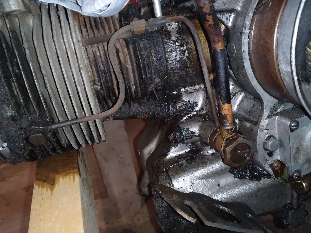

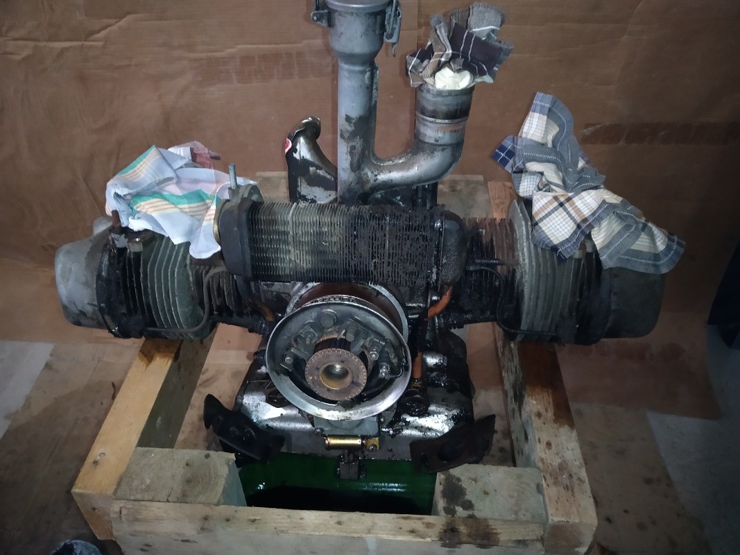

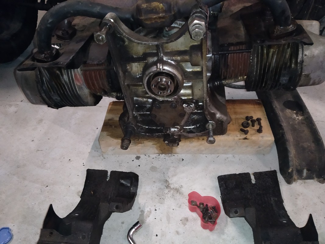

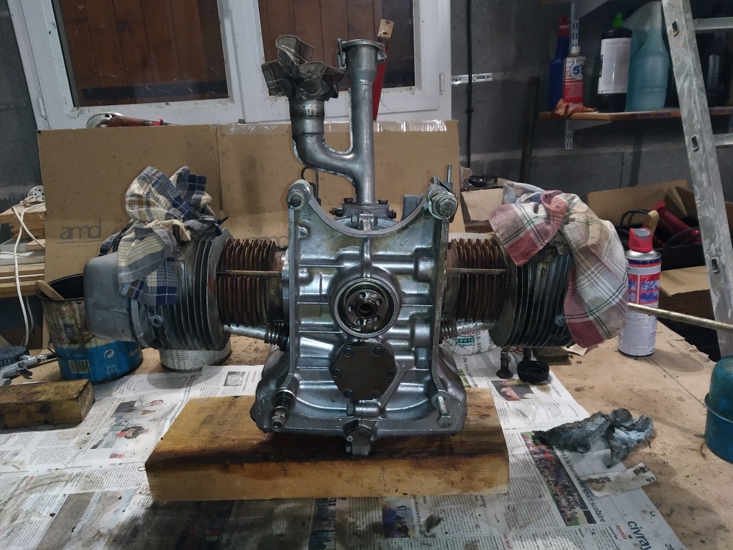

Je suis lancé dans le nettoyage extérieur du moteur car il en a bien besoin.

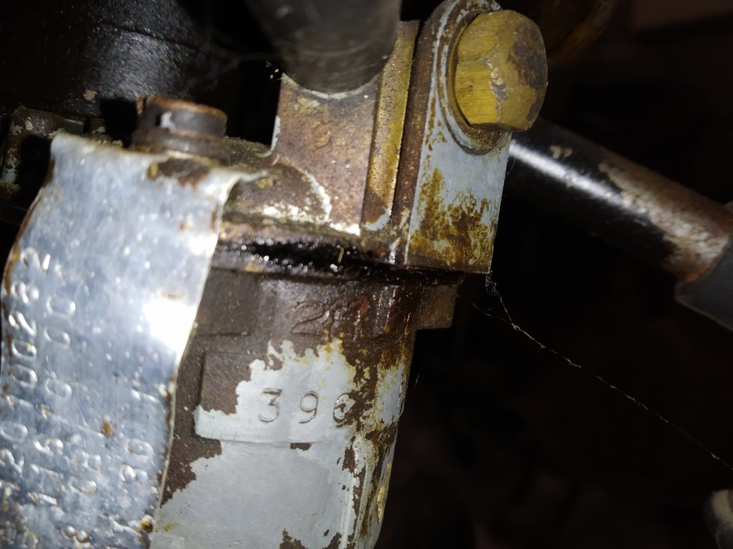

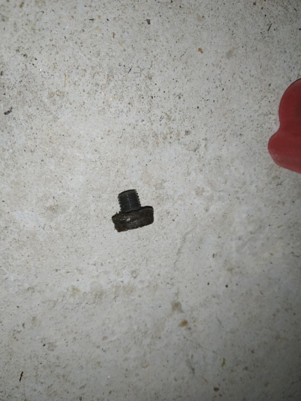

D'ailleurs, il manquait une vis de fixation sous l'un des blocs de carénage pour le chauffage (désolé, je ne connais pas son nom). Elle est différente des vis supérieures. Elle est d'origine ?

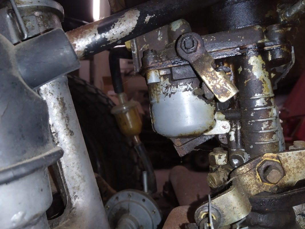

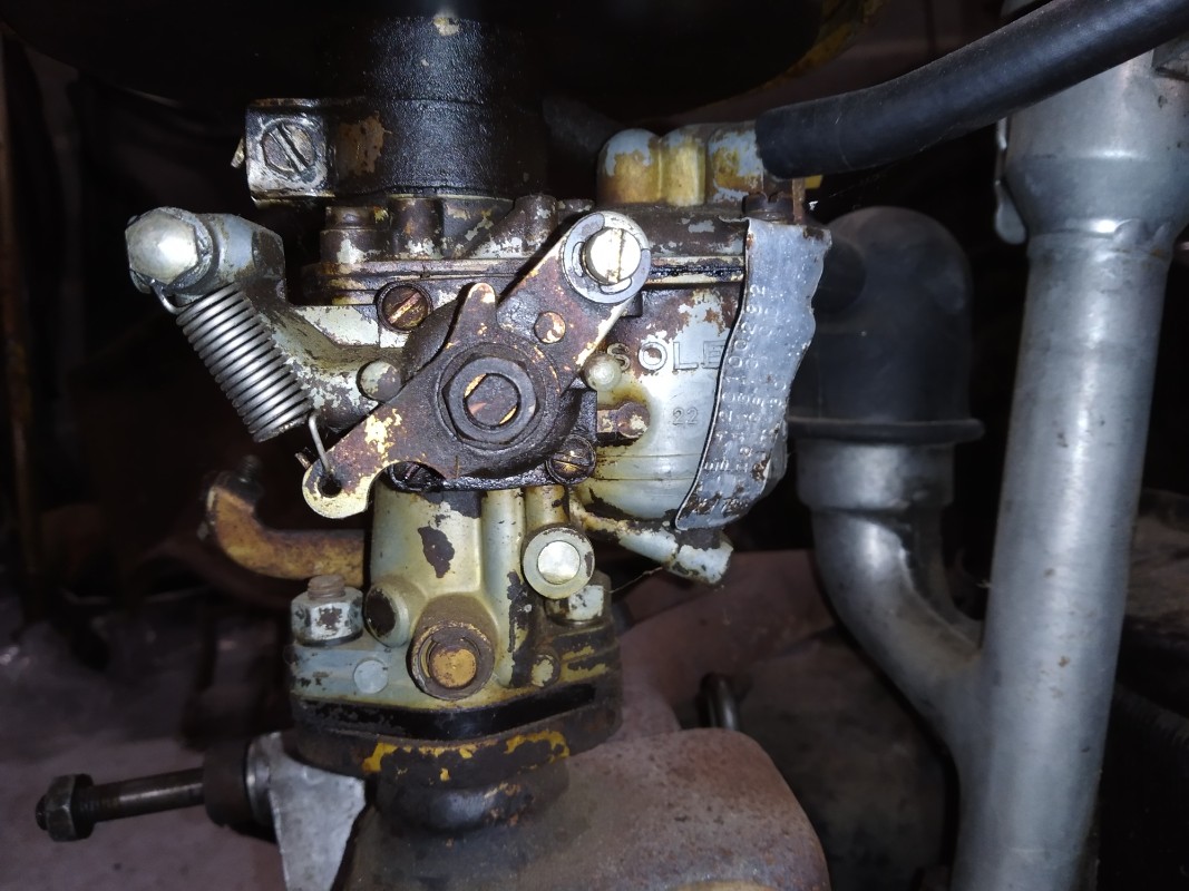

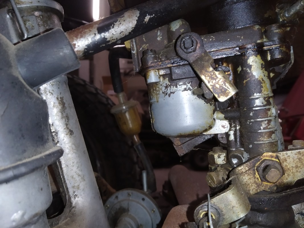

Le carburateur Solex 28 CBI aura besoin d'un nettoyage extérieur. Est-ce que ça vaut le coup de l'ouvrir (pour le nettoyer et changer les joints) avant de savoir comment le moteur tourne ?
Merci d'avance pour vos retours et conseils.

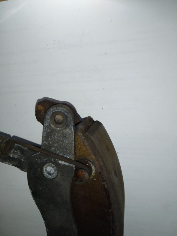

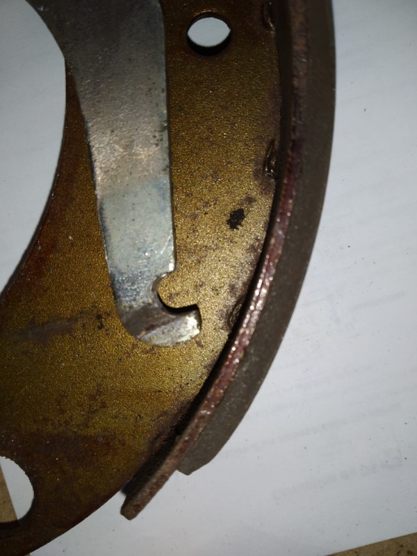

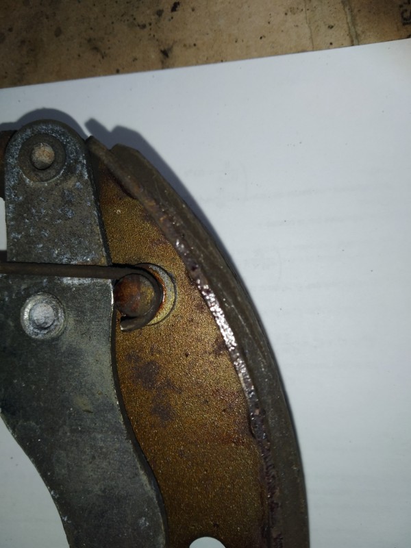

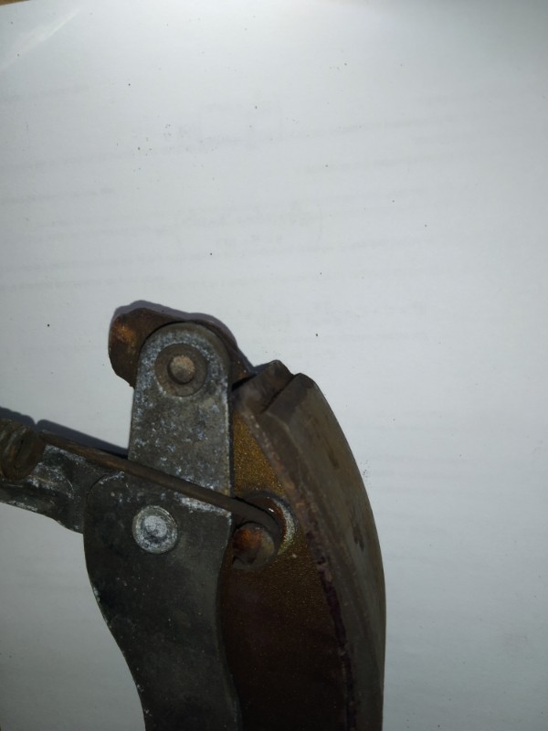

Une autre question : est-ce que les garnitures de frein sont encore bonnes (épaisseur minimum mesurée de 3,8 mm) ou vous me conseillez de les changer ?
Merci par avance

Oh là là, mais comment as-tu fait pour les pneus ? ? Quel courage, j'en ai ch.........iééééééééé !!!
En tous cas, quel beau travail..!
Pour le carbu, moi, je n'aurais pas pu m'empêcher de le mettre en pièces, j'ai un faible pour les carbus :) ( Je les fous à poil, je les démonte compris ??!! Appelez-moi Carburator :mdr: )
Messages : 17422
Re: Remise sur roues d'un 2CV AZAM de 1964
Le mieux étantl'ennemi du bien, j'aurais fait un nettoyage du carbu mais sans démontage, avant de voir si il fonctionne correctement ! Il sera toujours temps de le démonter ensuite. C'est pas comme si il fallait déposer tout le moteur et la BV avec ...
Pour les garnitures, désolé, je n'ai pas de référence sur une neuve ...

Mica a écrit : 29 déc. 2025, 12:27 Oh là là, mais comment as-tu fait pour les pneus ? ? Quel courage, j'en ai ch.........iééééééééé !!!
Finalement, le montage m'a pris une petite heure. J'avais mis les pneus au chaud la veille (mais ce n'est aussi efficace qu'avec les roulements). Le petit truc, c'est de mettre le talon dans le creux de la jante pour faire rentrer l'opposé du talon :wink:
Pour le carburateur, ce serait une première pour moi. Je vais donc suivre les recommandations de @Deuchémoi. On verra au premier coup de clé, ha non de tirette :mdr:

Merci.
C'est de la graisse à pneus que mon père a récupéré il y a au moins 30 ans (le couvercle du pot de Nutella contenait un jouet comme ça se faisait beaucoup dans les années 80).

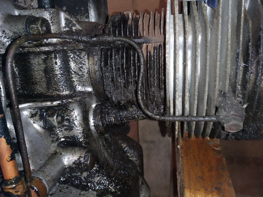

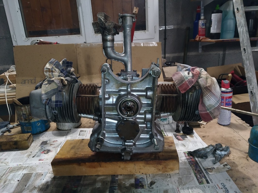

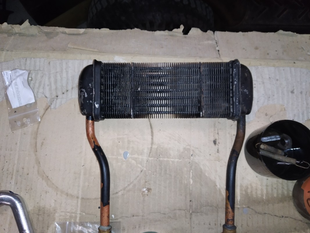

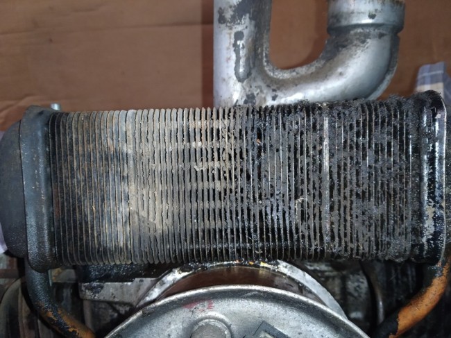

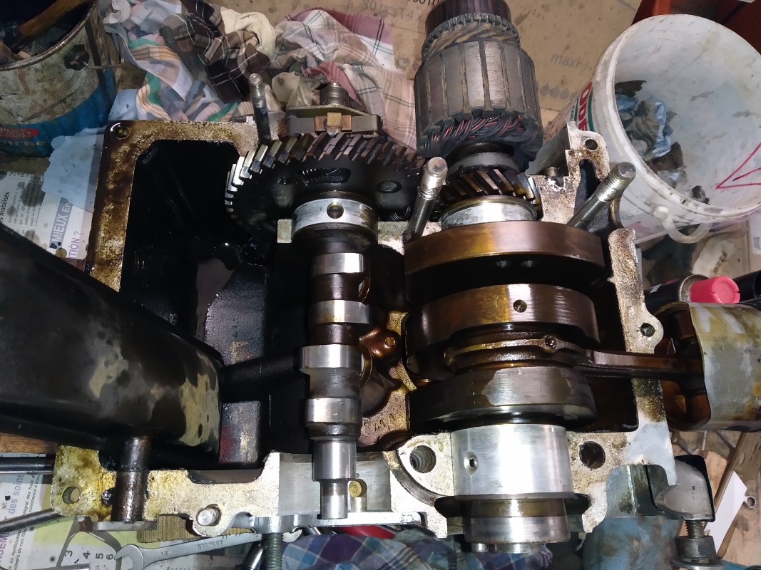

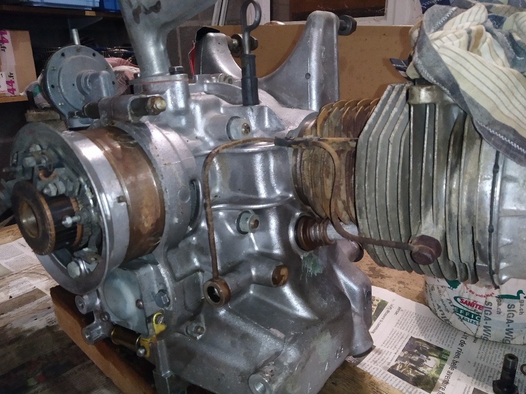

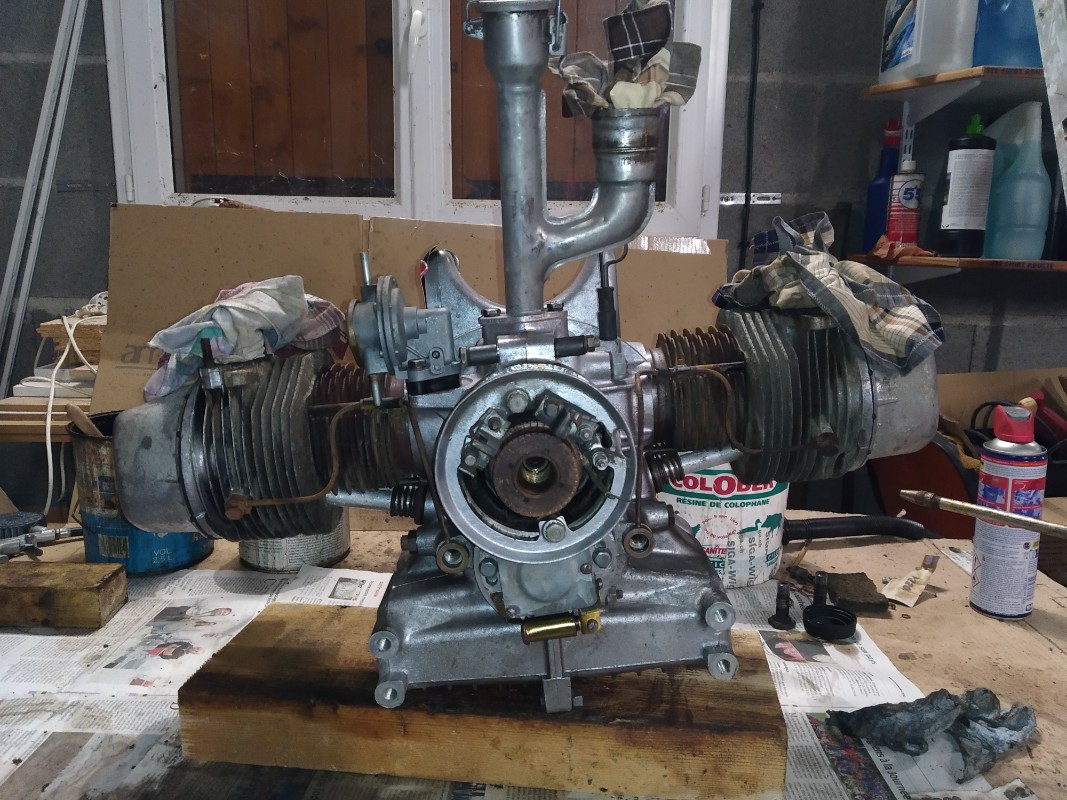

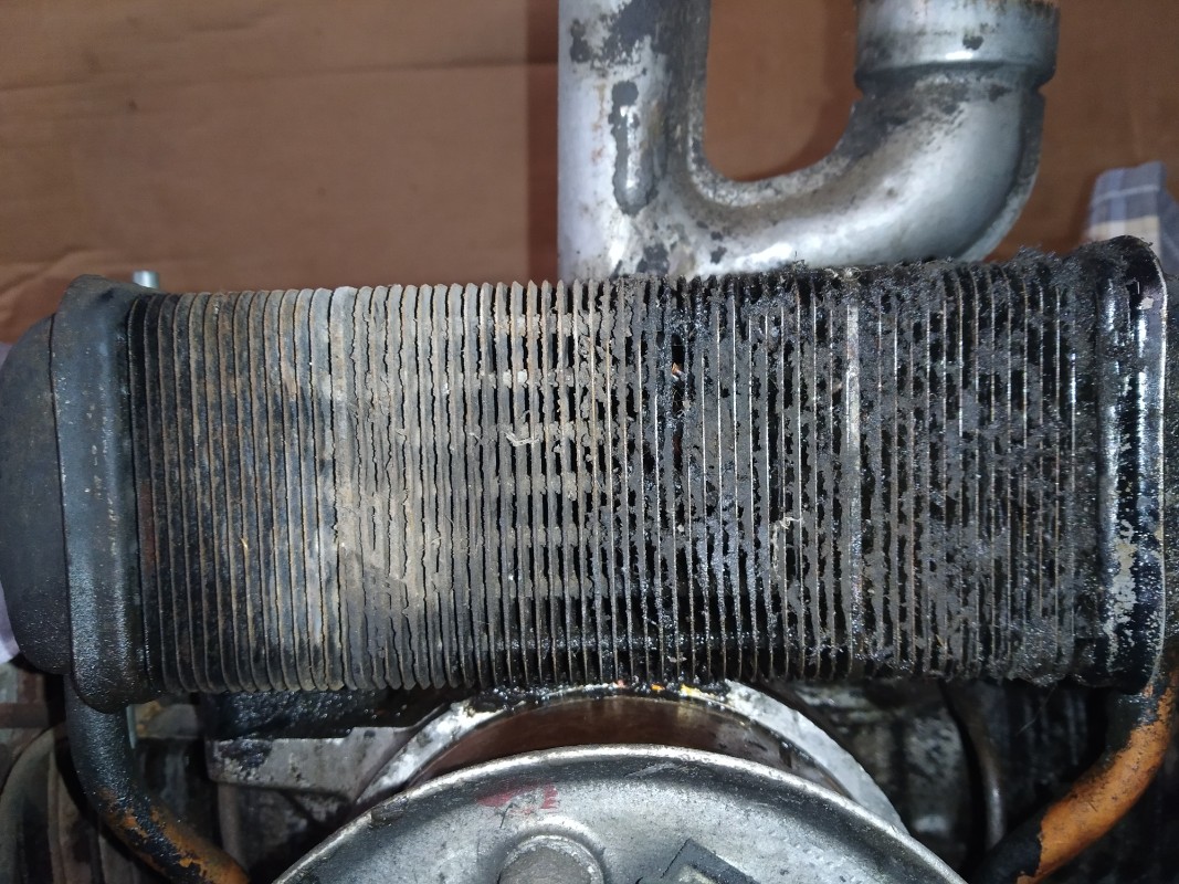

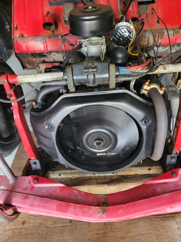

Je pense avoir eu les mêmes occupations que @akoirium (mais sans ouvrir le moteur pour moi).
Avant
Après

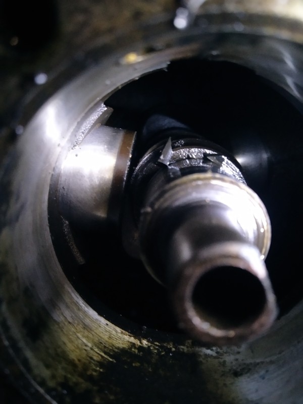

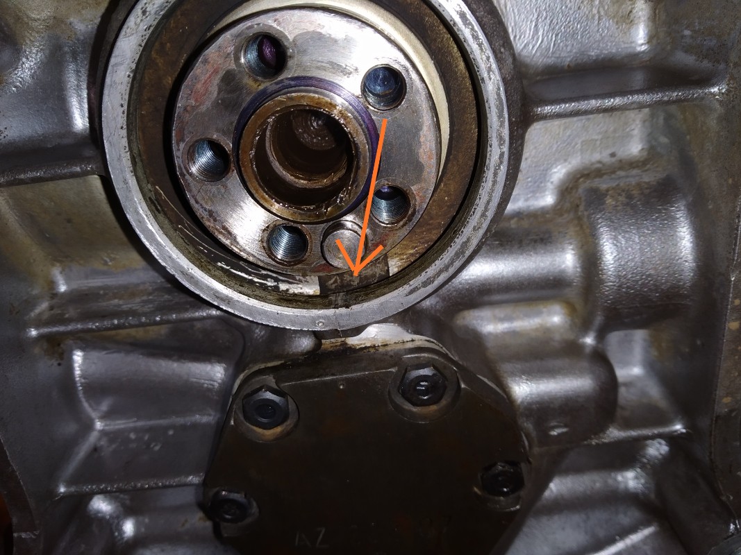

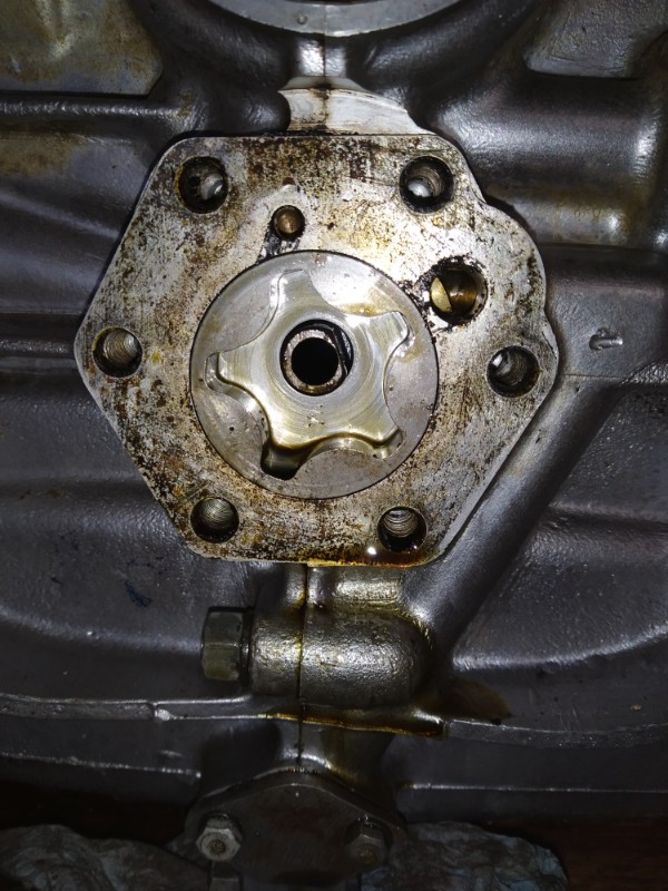

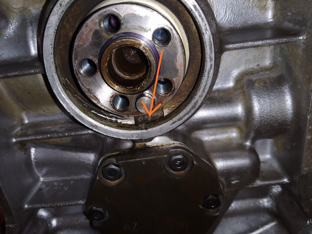

Par contre, quand j'ai enlevé le joint spi arrière du vilebrequin, il s'est désagrégé et un morceau est rentré dans le bloc moteur.
Lors de la vidange, je n'ai pas retrouvé ce morceau. Où conduit cette ouverture ? Vers la pompe à huile juste en dessous ?
D'ailleurs, vous me conseillez d'ouvrir pour regarder son état.
J'ai retrouvé ce sujet qui explique comment faire.
Je pense que je vais en rester là pour 2025.
Merci d'avance pour vos retours et je vous souhaite une bonne fin d'année

Joli boulot.

0ui, ouvre-là ça prend deux minutes. Un morceau qui se ballade peut bêtement boucher un passage d'huile et surtout c'est l'occasion de vérifier l'usure de ta pompe, il y a une côte à mesurer.
Ha oui, quand même ... Joli travail ! :clap:

J'ai dépassé le temps imparti puisque je ne vois pas sur quoi prendre appui sans marquer à cette étape
Si quelqu'un peut me guider, je suis preneur

Un aimant.
Sinon, à partir de 8"45 dans cette vidéo :
https://www.youtube.com/watch?v=6XyZ8c7j038&t=517s

Bon, le mec est un bourrin avec son tournevis, mais c'était juste pour que tu voies comment c'est monté ;)

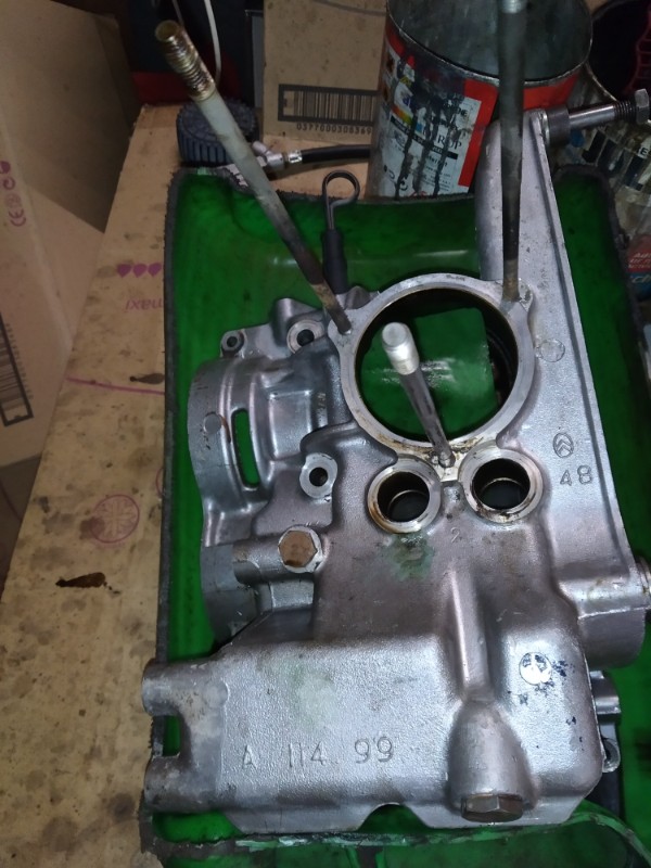

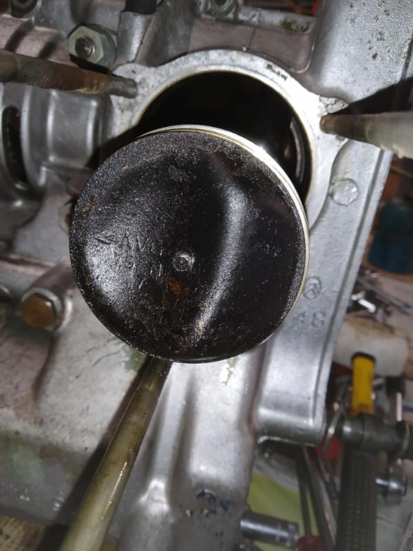

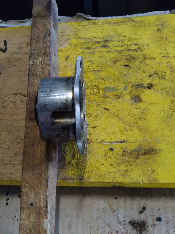

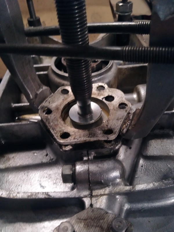

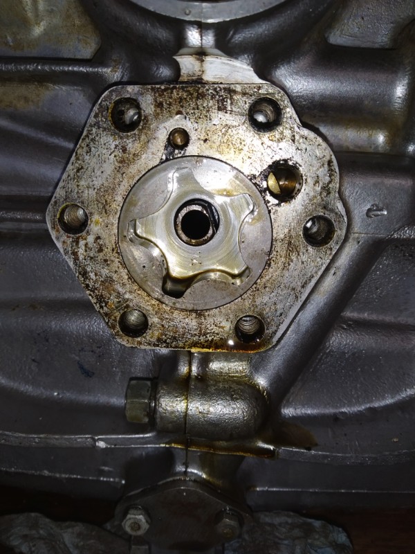

La pompe à huile n'est toujours pas sortie. J'ai blindé de WD40 pour essayer à nouveau aujourd'hui.
J'ai l'impression que la portée du couvercle se déforme à chaque fois que je passe le tournevis (très fin) entre la pompe et le carter.
Je pense en acheter une d'occasion...

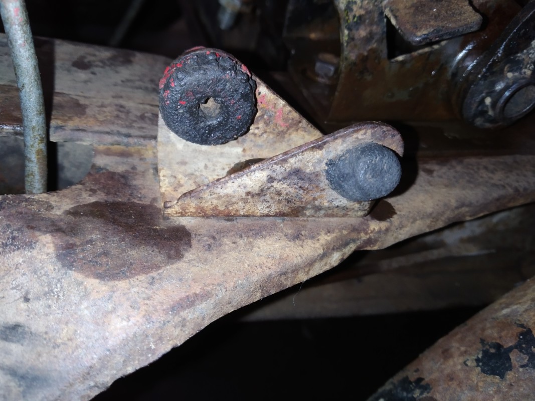

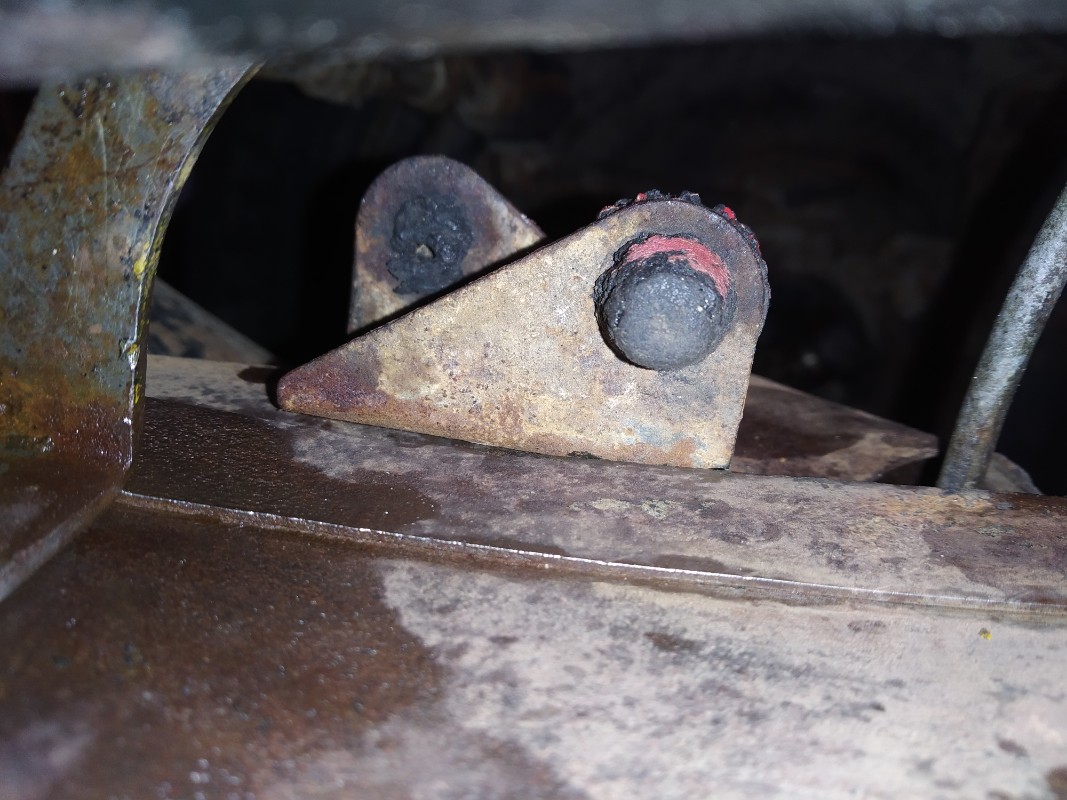

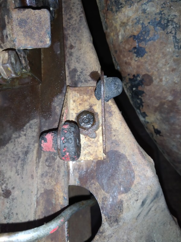

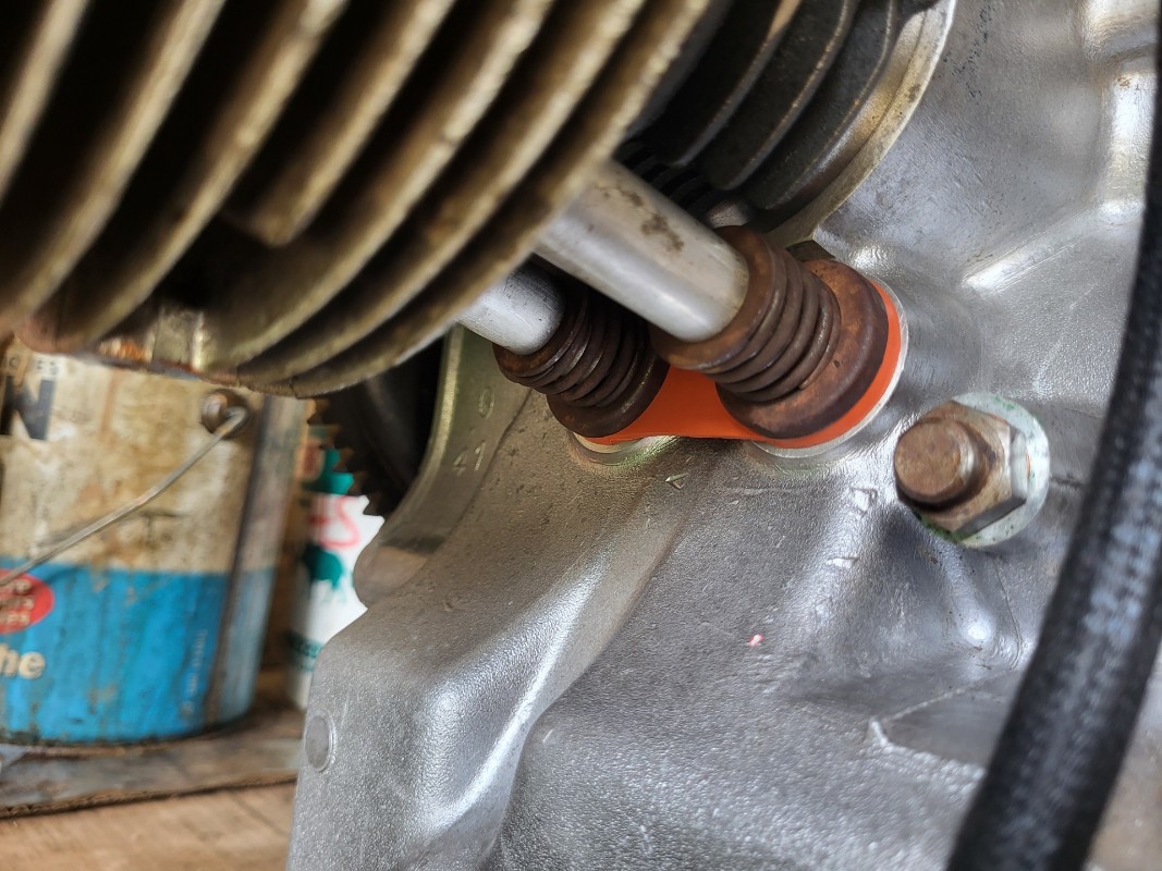

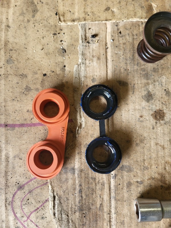

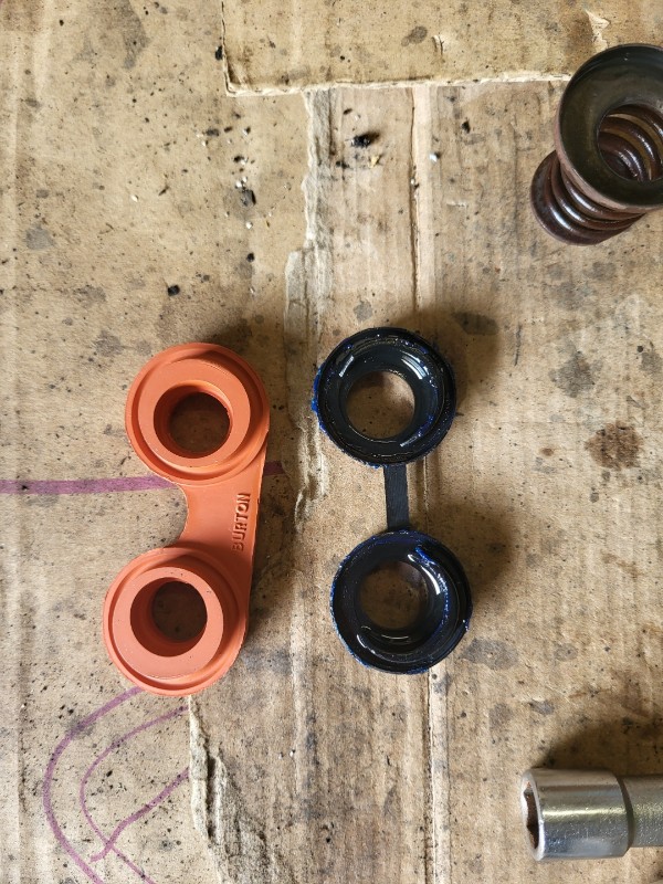

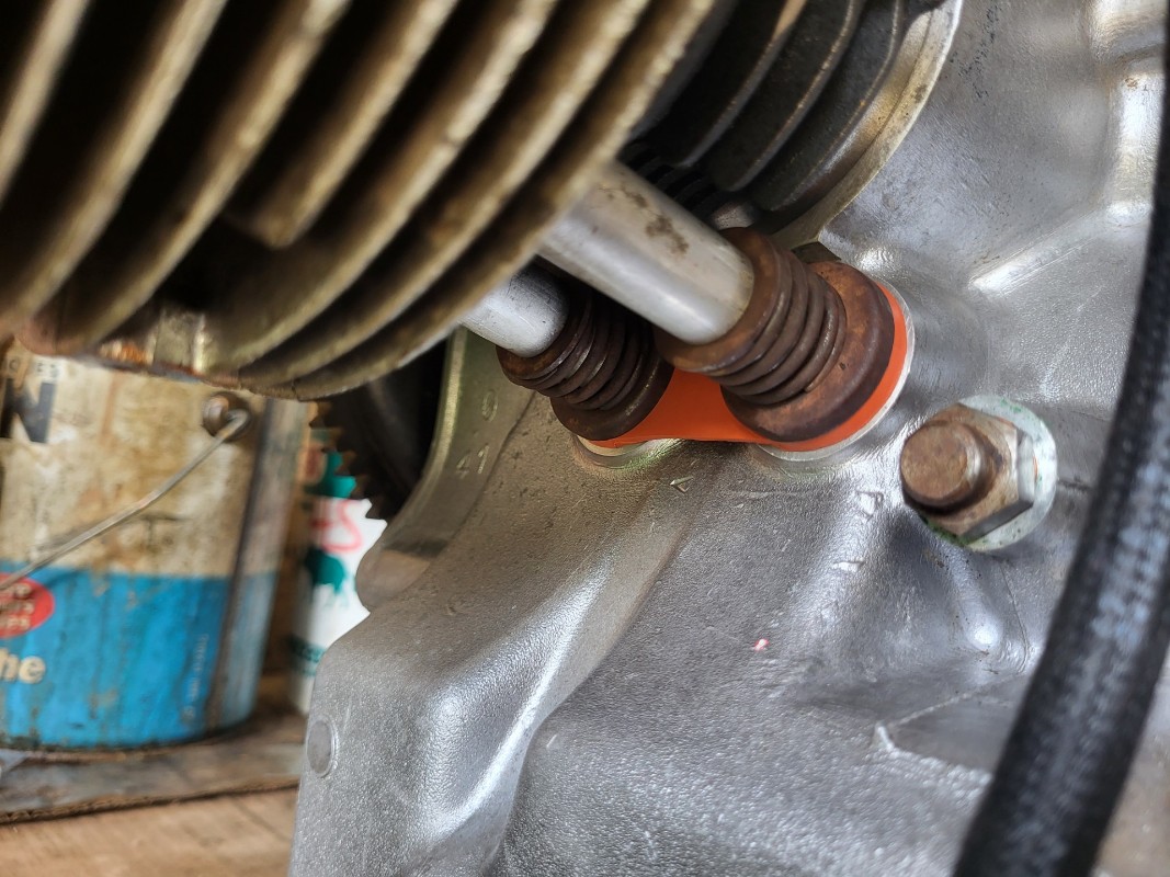

Sinon, pourriez vous ma bonne référence pour ces butée en caoutchouc ?
J'ai trouvé cela mais sans conviction
https://www.cipere.fr/fr/Citroen-2CV/2C ... /ANR16107/
https://www.cipere.fr/fr/Citroen-2CV/2C ... /ANR16540/
Merci d'avance pour votre aide

Vu que ton moteur est sur la table, je ne peux que t'encourager à l'ouvrir.
Deux raisons évidentes : 1) T'as un morceau qui se ballade , 2) t'arrives pas à sortir la pompe à huile qui doit être bien sertie entre les carters.
D'autres bonnes raisons : Nettoyer l'intérieur du carter des dépôts de vieille huile, changer les joints , vérifier les passages d'huile et l'usure des éléments...
Puis comme tu y es, dans la partie haute tu fais les joints de queues de soupapes, les segments etc. et tu repars sur du top du top. :pouce:

Elle est sortie mais avec les gros moyens
J'ai bien retrouvé mes petits morceaux de joints spi sur l'aac.
Par contre, la pompe est morte.
Mica a écrit : 04 janv. 2026, 11:02 Vu que ton moteur est sur la table, je ne peux que t'encourager à l'ouvrir.
Je pense que je vais faire cela car je crains ne pas pouvoir remettre la nouvelle pompe en place sans la déformer.
Par contre, cela implique que j'aurai encore plein de questions à vous poser.

un avis sur butée en caoutchouc ?
neutron a écrit : 04 janv. 2026, 09:47 Sinon, pourriez vous ma bonne référence pour ces butée en caoutchouc ?

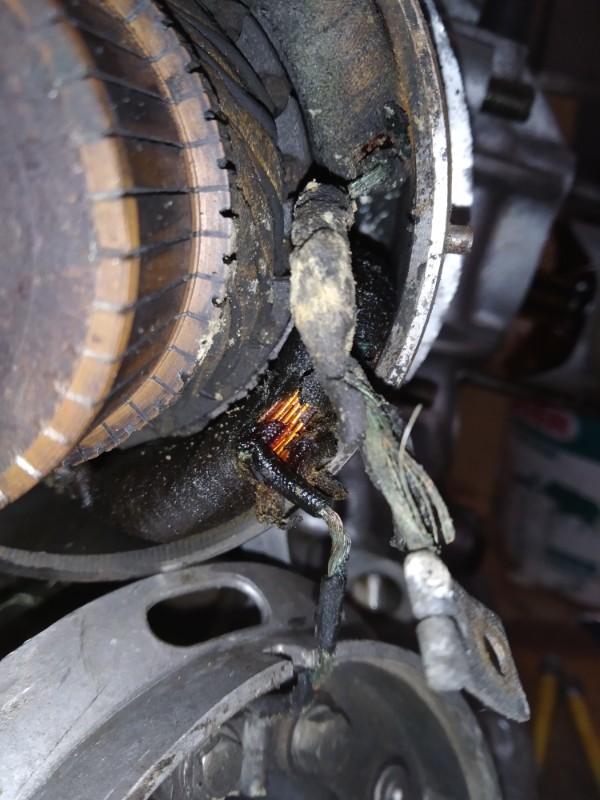

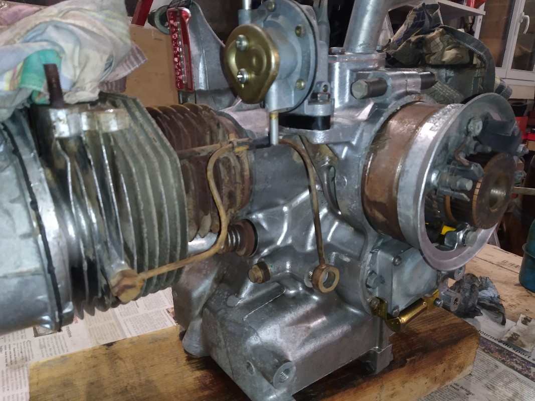

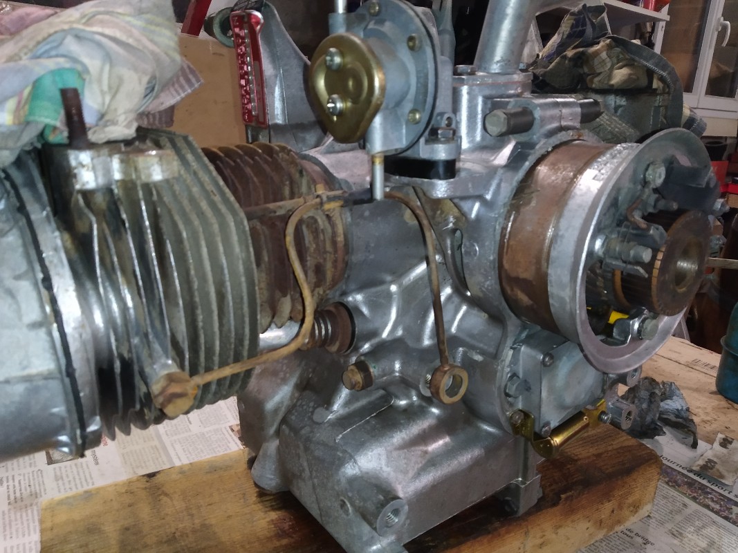

Travaux de la matinée

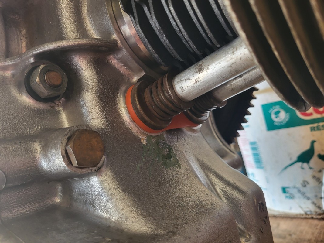

J'ai tiré et poussé sur chaque bielle. Je ne sens aucun jeu. Y a-t-il autre chose à vérifier avant ou après le nettoyage des pièces ?
Sinon, l'isolation des fils du stator part en lambeaux. Je mets du scotch d'électricité ou je coupe pour mettre de la gaine thermo ?

Bonjour je changerai la dynamo trop risqué le bricolage, pour la pompe à huile tu dois pouvoir en trouver en neuf et quand tu remontes le vilebrequin attention aux pions de centrage sur les paliers, sur la revue technique il y a l'épaisseur mini des garnitures,vérifie que les cylindres de roues ne fuient pas.

Je n'avais pas pensé à regarder sur le revue technique pour l'épaisseur des garnitures.

Faire et défaire, c’est toujours travailler.
On voit bien la différence entre les joints présents dans la pochette de réfection du moteur 425 cc et ceux de burton. Ces derniers font bien contact avec les tubes enveloppes.
Le moteur est remis en place mais il faut que je mette le reste en place pour vérifier que rien ne fuit...
Mica
Messages : 1073
Localisation : Marseille
Âge : 50
Message par Mica »
C'est clair la différence visuelle déjà. Moi j'ai 2 paires d'avances pour 602 qui étaient en pochettes que je n'utiliserai jamais. J'ai mis du Burton :pouce:
