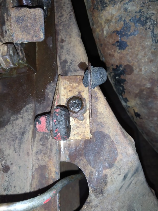

Comme la partie boîte de vitesse touche à sa fin (enfin j'espère :D ), je vais poursuivre le déroulé de la remise sur roues de 2cv AZAM de 1964, sachant que l'objectif est de lui trouver un nouveau propriétaire qui en prendra soin (rappel : c'était la 2cv de mon beau-père).
Les pneus ayant plus de 15 ans et les jantes étant piquées, je suis reparti sur du neuf.
Opération montage de pneus (avec l'huile de palme de Nutella, nan je déconne).
Je suis lancé dans le nettoyage extérieur du moteur car il en a bien besoin.
D'ailleurs, il manquait une vis de fixation sous l'un des blocs de carénage pour le chauffage (désolé, je ne connais pas son nom). Elle est différente des vis supérieures. Elle est d'origine ?
Le carburateur Solex 28 CBI aura besoin d'un nettoyage extérieur. Est-ce que ça vaut le coup de l'ouvrir (pour le nettoyer et changer les joints) avant de savoir comment le moteur tourne ?
Merci d'avance pour vos retours et conseils.

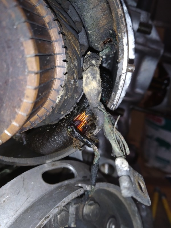

Je pense avoir eu les mêmes occupations que @akoirium (mais sans ouvrir le moteur pour moi).
Avant
Après
Par contre, quand j'ai enlevé le joint spi arrière du vilebrequin, il s'est désagrégé et un morceau est rentré dans le bloc moteur.
Lors de la vidange, je n'ai pas retrouvé ce morceau. Où conduit cette ouverture ? Vers la pompe à huile juste en dessous ?
D'ailleurs, vous me conseillez d'ouvrir pour regarder son état.
J'ai retrouvé ce sujet qui explique comment faire.
Je pense que je vais en rester là pour 2025.
Merci d'avance pour vos retours et je vous souhaite une bonne fin d'année

0ui, ouvre-là ça prend deux minutes. Un morceau qui se ballade peut bêtement boucher un passage d'huile et surtout c'est l'occasion de vérifier l'usure de ta pompe, il y a une côte à mesurer.

neutron a écrit : 30 déc. 2025, 21:49 Bonsoir,
Ha oui, quand même ... Joli travail ! :clap:
