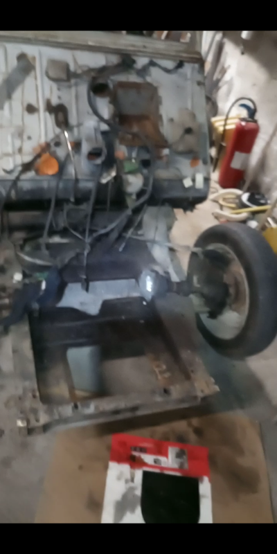

Bonsoir !
Après avoir restauré une 2CV4 de 77 ,''la belle'' et avoir adoré ça, je récidive et je me lance dans la résurrection d'une 2CV6 de 76, ça sera ''la bête'' 😁 que je viens d'acquérir et que je récupère lundi.
Je pars d'une base en nettement moins bon état et l'ambition est simplement de la rendre fiable et fonctionnelle mais pas forcément belle (du coup) ni d'origine.

Ha oui ... va y avoir un peu de boulot on dirait !

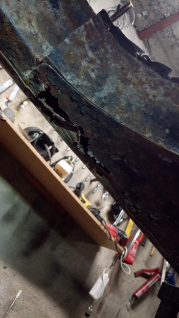

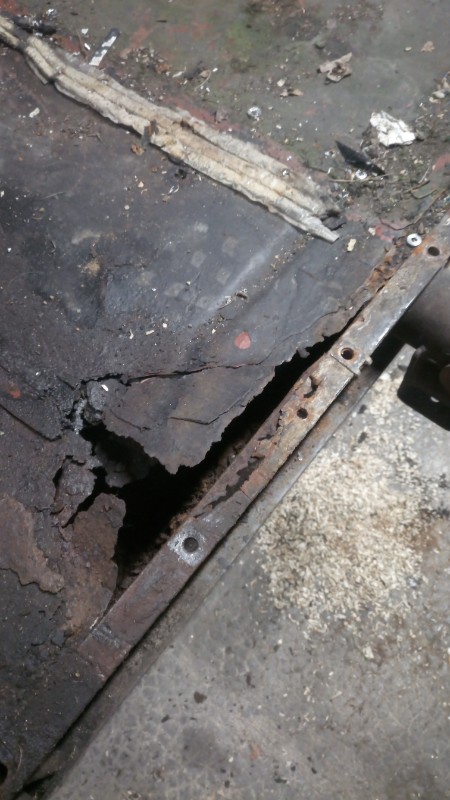

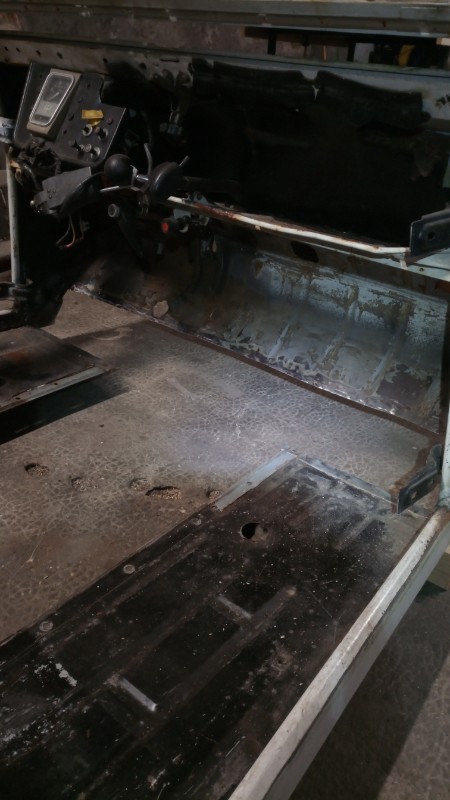

Châssis bien attaqué, je le soupçonnais et je ne suis pas déçu 😁
J'aurai bien aimé le réparer mais je ne suis pas sûr que ce soit jouable, vous me donnerez votre avis si vous voulez bien.
D'autant que vu le prix d'un châssis neuf ça vaut sans doute pas le coup de risque un refus au CT.

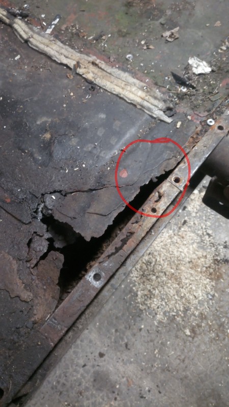

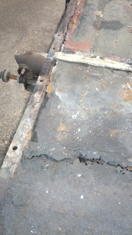

On voit même sur cette photo qu'il a commencé à plier, il y a un début de vague sur le coté.

Certains vont te dire que c'est jouable ... moi, j'en sais rien ! Mais je pense que j'aurai tellement peur du travail à faire dessus, que je partirai sans doute sur un neuf. Ceci étant dit, ça dépend aussi de tes compétences, ta motivation, ton temps, ton compte en banque ...
Ca ne t'aide pas, hein !!

Deuchémoi a écrit : 29 déc. 2025, 19:47 Certains vont te dire que c'est jouable ... moi, j'en sais rien ! Mais je pense que j'aurai tellement peur du travail à faire dessus, que je partirai sans doute sur un neuf. Ceci étant dit, ça dépend aussi de tes compétences, ta motivation, ton temps, ton compte en banque ...
Non pas trop 😂😂😂 en tout cas ça me conforte dans mon indécision 🤣🤣🤣

cirev13
Messages : 510
Ma deuche : 2cv charleston
Re: Résurrection 2CV6 de 76
Message par cirev13 »
Bonsoir
Oui c'est jouable mais je suis pas joueur j'ai remplacé les miens qui étaient guère mieux par des neufs. Le temps à passer dessus, pourrait décourager pour le reste. Et à notre âge avec un neuf on sait que c'est reparti pour 40 ans, après on verra 😂

C'est vrai qu'il est fatigué. En ce qui me concerne, j'avoue que si la mécanique ne m'arrête pas , la carrosserie est vraiment un métier à part que je ne maitrise pas du tout...je partirais sur du neuf.

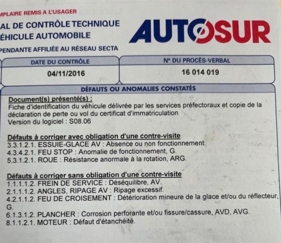

Pour le CT, tout est possible ... Par exemple, celui-ci qui est publié sur LBC .
Contre-visite pour une ampoule et un balai d'essuie-glace, mais t'as des freins pourris, un plancher en gruyère et de l'huile qui coule, çà passe !! :D

Bonjour @Ewwanuel

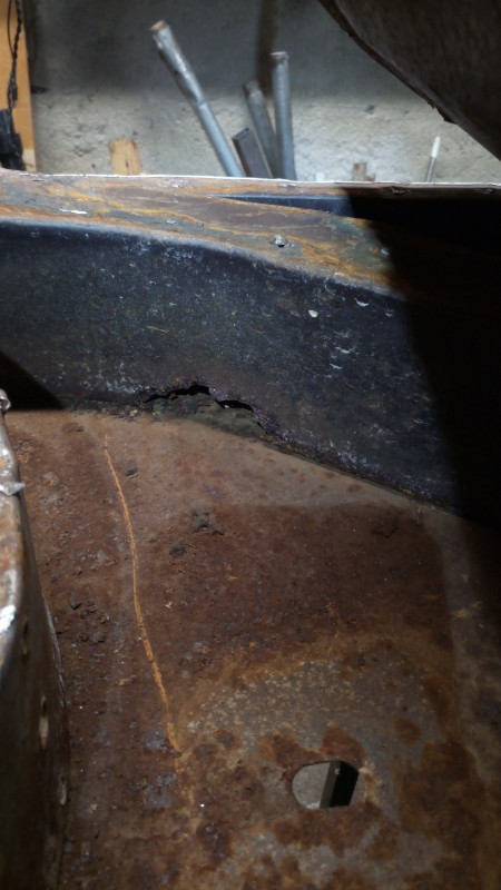

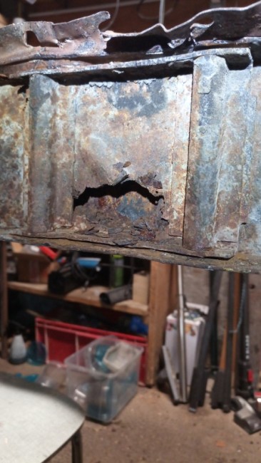

Pour savoir s'il est vraiment réparable il faut enlever complètement la tôle du dessus et du dessous.
Il est certainement fissuré au point critique pris de l'embase de fixation pot de suspensions. Le pire étant d'estimer l'épaisseur restantes des longerons, tube carré qui se sont bouffé de l'intérieur.
Sans compter que certains sont déjà percés sur tes photos.
A première vu je dirais que le coût/ temps passé à le réparer dépasse l'achat d'un neuf. 900€
Mais pour quelqu'un qui maîtrise l'acier, découpe soudure, conception c'est possible.
4 chances sur 5 qu'il finisse à la ferraille.🤔

Alea jacta est, il est en chemin pour la ferraille 😂 dans la cour quoi. Très art-déco.
Mica, ton contrôle date de 2016, maintenant ça passerai plus ! 😂😂😂

Sage décision :pouce:

AVE César ! Oui comme le disait Jules, aléa jacta est.
Le châssis WHEELS ,( ancien city ) est excellent mais c'est plus cher que le Citroën.
Quand tu vois comme est conçu un châssis City monté en Angleterre, il y a pas photo avec le Citroën.
