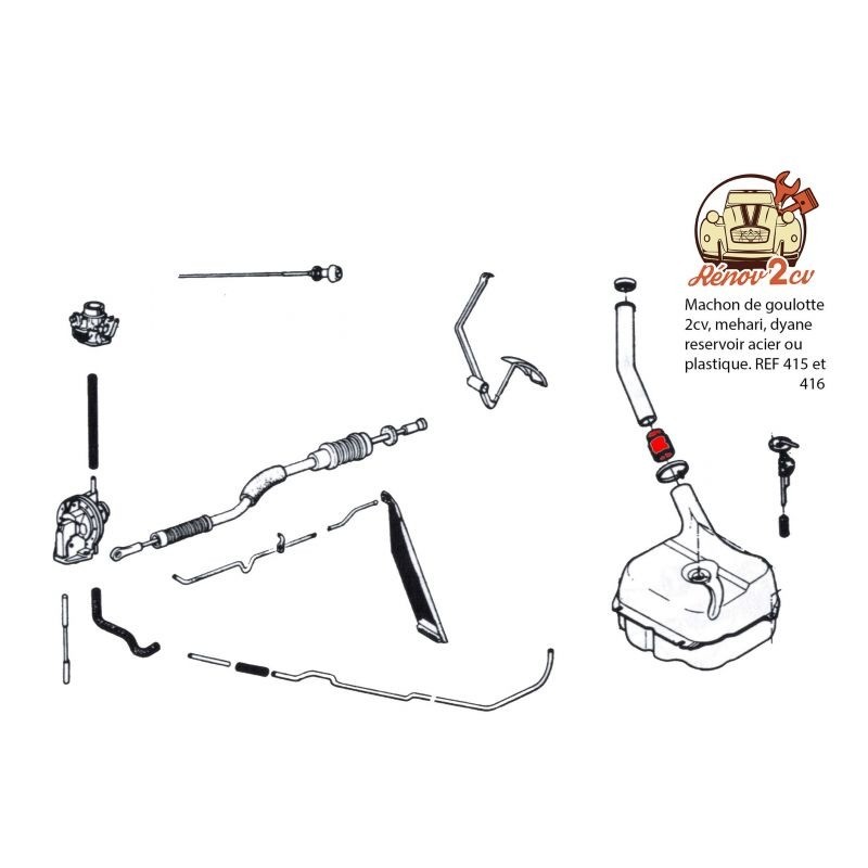

Encore une question:
Sur les tutos que j'ai vu il n'est jamais abordé le démontage de la trappe à essence poir la dépose de la caisse.
Or quand je regarde je me dis qu'il doit falloir le faire sinon le tuyau de remplissage d'essence va s'arracher non?
Quelqu'un sait comment faire svp?

Le remplissage du réservoir se fait par une goulotte qui part du bouchon. Elle est fixée au réservoir par un manchon caoutchouc et 2 colliers. Il suffit de le défaire et de déposer goulotte et manchon, par dessous la voiture ! C'est très simple, allonge toi dessous et tu comprendras.Yannick33138 a écrit : ↑29 déc. 2025, 10:43 Encore une question:

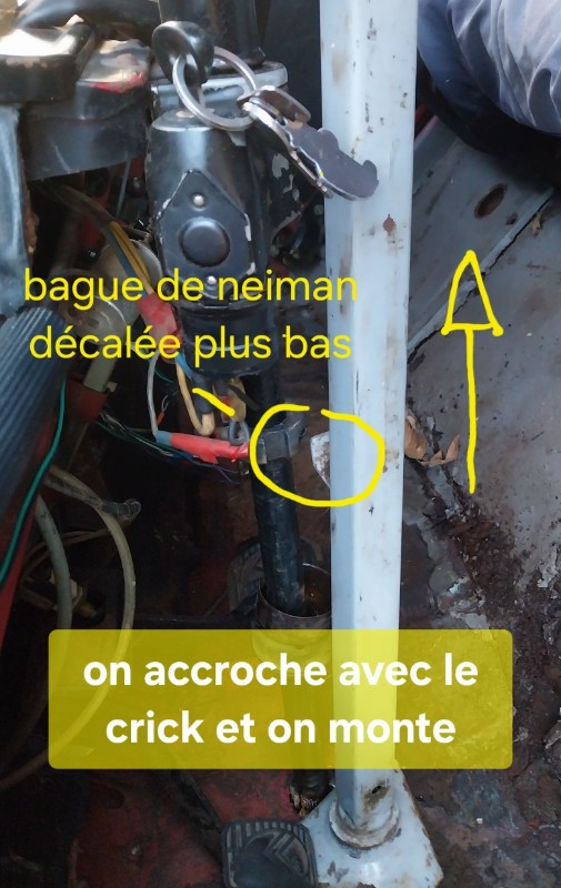

Bon j'ai réussi a soulever la caisse.
Pour le tuyau de réservoir d'essence effectivement je me suis couchu dessous, j'ai vu, j'ai desseru le collier, j'ai vaincu. Merci pour le conseil!
Pour la colonne de direction, j'ai repris l'idée de l'extracteur, mais sans extracteur: j'ai decalé la bague du neiman et accroché dessus le crick, c'est sorti tout seul !
(Bien sur je me suis permis de faire ça en prenant appui sur le plancher car il est poirri et je vais justement le changer.). Je vais fairr un tuto sur la technique.
