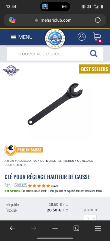

Messages : 9772
Re: Embout de tirants de pot de suspension de 2cv
Il existe ce genre d'outils
https://www.mehariclub.com/fr/1509325-- ... de-caisse/
