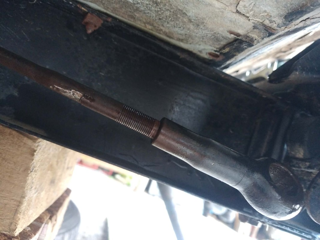

Aujourd'hui, problème musclé :
Après révision de mon système de direction puis repose de mon essieu avant, je dois a présent reconnecter les tirants de pots de suspension aux bras de suspension.
Au démontage, j'ai réussi a chasser les couteaux, pour le remontage, les ressorts des pots sont en pression et il est très difficile de les tirer à nouveau dans leur logement.
Je me suis donc muni d'une pince étau et d'un gros tournevis pour dévisser les embouts des tirants, après abus de dégrippant j'ai réussi a dévisser 3 tours de filetage mais c'est a présent bloqué, ma pince étau y est resté et plus j'essaie, plus j'arrondi le plat sur la tige du tirant.
La question : Comment dois-je m'y prendre ? Dois-je me munir d'un outil special pour agripper la tige (que même la pince étau ne prend pas) ?
J'ai aussi vu sur un autre post cette technique : viewtopic.php?p=58896&hilit=d%C3%A9mont ... out#p58896
Je n'ai pas le matériel necessaire, mais si c'est la bonne méthode je m'équiperai en conséquence...
J'ai besoin de vos conseils sur ce coup, je sèche et j'ai peur d'arrondir complètement ma tige au risque de ne plus pouvoir régler la hauteur de caisse.
Précision, je travaille sur Ami8
Merci !

Désole mais vu la photo, ce qui est sorti du filetage a l'air foiré ... c'est pas bon signe
ou alors c'est un effet d'optique ?
il falais pas forcer ... touche plus a rien et utilise un cric pour lever doucement le châssis et aligner la fixation du bras avec la rotule du tirant
Tu peut aussi je crois ( de mémoire ) démonter les butées du bras oscillant pour augmenter le débattement si besoin sur le châssis
La prochaine fois, après le dégrippant, si ca suffit pas, utilise le sèche cheveu de ta femme pour chauffer la rotule ...

SalutLa question : Comment dois-je m'y prendre ? Dois-je me munir d'un outil special pour agripper la tige (que même la pince étau ne prend pas) ?
Prend une clé plate ou une clé à griffes que tu enfile à l'extrémité de la partie avec l'anneau et avec du WD40 sa devrait tourner, sur la tu tige il y a un met plat pour enfiler une clé de 9, il me semble.
Pas de mince étau surtout.

Non pas du tout, une clé de plombier avec la molette de serrage. M'enfin tu m'as pris pour un novice

la clé a griffe laisse des marques contrairement aux pages jaunes ( le forum de nos jours )
mais bon ... j'avoue volontiers que la clé a griffe est meilleur que la pince étau ou la multiprises ( même dans le modélisme RC, j'ai une mini clé a griffe pour du 3mm mais je sais plus ou ! )
je suis partisan du : en mécanique... 2 principes, si ca veut pas sortir tu chauffe ... si ca veut pas rentrer tu refroidis
la bonne pièce ...
le top c'est qu'on as tous un congélateur, un four et un sèche cheveux a la maison !

Perso , jutilise une clé a molette pas trop grosse ,c'est plus large qu'une clé plate ,une fois serrer sur le méplat du tirant ,
tu dévisse ta sucette en bloquant le tirant avec la clé a molette,
Mais ta photo montre le filletage du tirant abimée? , pas le chois ,dévisse la sucette pour contrôler le filletage .
soi si tu peut ratraper le filletage ,soi changer le tirant,( gros chantier),
pour info ,le tirant le filetage fait 8 cm ,pour une bonne sécurité ,il faut quil soi visser dans la sucette au moins 2/2,5cm.
pour aucun risque d'arachement ,sur la route , sinon sil s'arache ,la voiture tombe au sol ?.

Alors, heureusement pour moi le filetage n'est pas foiré, il est juste plein de... terre ? et de rouille en poudre a cause du dévissage et du dégrippant suintant.
Effectivement il y a un méplat pour une clé de 9... Malheureusement ma clé de 9 s'est ouverte comme un livre... il me faudrait surement une grossé clé a molette avec une prise assez large ?
Je n'ai pas tenté de chauffer, mais je vais donc le faire, continuer d'abuser de dégrippant et trouver cette clé a molette... J'ai peur qu'elle glisse encore sur le méplat mais je n'ai pas le choix que d'aller dans cette direction... croisez les doigts pour moi !
Merci pour vos conseils, je vous tiens au courant !

Bonjour, tu peux aussi utiliser une pince étau, pour te dépanner

il y en as qui cherchent le bâton pour se faire battre !CHARLYSTONE a écrit : ↑13 mars 2026, 16:43 Bonjour, tu peux aussi utiliser une pince étau, pour te dépanner
- Messages : 7488
Re: Embout de tirants de pot de suspension de 2cv
Pourquoi, je l'ai utilisé y a 4 ans, pas soucis, et rien abîmé
- akoirium
- Messages : 1622
- Ma deuche : 2cv6 1978 AZKA Flex-fuel E85
- Localisation : albi
- Âge : 44
Sauf que c'est précisément l’outil qui a abîmé le mesplat du tirant de notre ami dans son premier message
Après, je conçois que chaque outils a ses utilisations, et la pince étau comme la clé a griffe est souvent salvatrice quand elle est bien utilisée, mais reste une solution de dernier recours a mon avis ! ....
C'est valable aussi pour la pince multiprise !!!!
Mais que les chose soit claires ! je ne jetterais jamais la pierre a celui qui transperce son filtre a huile avec un tournevis pour le dévisser !

C'est aussi valable pour les clés a molette qui arrondi les écrous comme la clés plate de 11 de made in china

Sans vouloir m'immiscer dans votre débat, Messieurs, car je perce aussi les filtres à huile avec un tournevis
, j'ai bien en tête que l'usage d'une pince-étau ou de toute autre pince peut entraîner des amorces de fissures sur le tirant.
D'ailleurs, le Manuel de Réparations pense comme moi
Et comme l'a rappelé fort justement @Eric13190 , l'usage des clés 3455 et 3456 s'impose. En cas de non disponibilité de ces outils, on peut aussi se servir de deux clés plates de 9 mm de bonne qualité...
Bonne soirée (et bon débat !) à tous !

La voix de la raison !!!! on est trop peu a penser que 2 clé de 9mm cote a cote sont plus efficace qu'une seule !
mais pour en revenir au pb de @Chamallow , ne serais-il pas plus simple de soulever la voiture avec un cric pour accoupler le tirant ?
4 mm de filet ! c'est pas ca qui vas l’empêcher de rouler en sécurité et de passer le ct ...
A un moment , il faut arrêter les frais et se dire que le mieux est l’ennemi du bien !!!

Au sujet de ma polémique j'ai utilisé la pince étau qu'une seule fois, car je devais partir en vacances pour 1 petite semaine, je suis tout à fait d'accord avec vous, de bon outils font du bon travail

Eh oui, tu as raison, @akoirium : notre ami @Chamallow a intérêt à soulever le côté où il doit visser l'embout du tirant.
Mais 4 mm de longueur de filetage, ce n'est pas beaucoup, à mon avis.
Attention quand même !
Bon week-end à tous
Jean-Pierre (la voix de la raison, paraît-il
Bon week-end à tous

ce que je voulais dire, c'est qu'il na réussi qu'a dévisser que de 4mm, donc il reste pas mal de filets et il y a pas de raison que ca bouge.
et ca devrais pas trop influencer la hauteur de caisse.

Eh bonjour ! Des nouvelles de mes tirants...
Après m'être procuré l'outil adéquat (clé bi-pièce pour méplat large 9mm) et avoir chauffé (très fort) mon embout... *roulement de tambour*... Rien n'est venu ! Au contraire, ils sont même partis !
J'ai fait tout ce que j'ai pu, c'est le tirant qui a préféré se tordre plutôt que le pas de vis de lâcher prise... J'imagine qu'on se retrouve rarement face à un niveau de grippage aussi féroce.
Mon tirant a présent franchement tordu et mon embout grippé à jamais, j'ai 2 options :
1) La plus facile mais la plus couteuse, changer mes 2 pots de suspension complets, budget flambant...
2) changer simplement les tirants, encore faut-il qu'on puisse les trouver au bonnes longueurs (Ami8 break, valeur introuvable, à mesurer au démontage...), avant ET arrière (tant qu'a faire, autant faire bien), puis s'en suit un gros travail de nettoyage, démontage, découpe, soudure, graissage, remontage, réglage...
Quelle serait pour vous la meilleure option ?
Aussi, la RTA indique : carter de pot diamètre extérieur 135mm, or les refabrication sont en 130 (pot gros modèle), bizzare non ?
J'ai quand même bien les boules... pas de vis grippé potentiel à 730€... Je crois que c'est l'heure de l'apéro...

OK MERDE !
je suis dég pour toi ...!!!!
Pour moi ... dans ton cas le plus simple et économique ... la solution :
Leboncoin avec de la patience pour trouver des pots de suspensions complets et, aller les voir de visu pour un échange plus ou moins standard et une petite révision sur l’établi tranquillement...
Si non.... portefeuille explosé avec des pots burton ou mcc , mais au moins tu sait dans quoi est passé le billet ( la TVA et autres taxes déguisées pour être en panne moins longtemps) mais surtout... du neuf de qualité avec un sav derrière...

bonjour ,
si tu est bon en soudure ,?tu récupère un tirant ,occas ,un coup de disqueuse ,et pareil sur ton tirant hs
une bonne soudure ,et tu repart pour 10 ans,si tes pots son bon ? , on arrive a réparer des pièces plus importante
avec la soudure , ( de vrait soudure ,pas des soudures comme souvent on vois ).
j'ai changer les miens sur ma 60 ,il y a deux mois 620 euros deux pot complet ,et 4 frotteurs ,chez MCDA cueurs.
