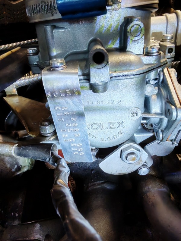

Message par dédé »
Mica a écrit : 22 mars 2026, 10:10 Avec la référence inscrite sur le corps, @Lolodubalaou te répondra sans difficulté
Le voilà !!!
Messages : 2100
Re: Ouverture 2è volet sur un carbu 2cv 21/24
Hi,
les gravures indiquent :
1 - Solex 26/35, à buses de 21/24, fabriqué le mardi 13 juillet 1971.
2 - Code Citroën CIT 114, repère Solex 12122, type SCIC, avec embrayage centrifuge.
3 - Monté sur Dyane 6, de février 1970 à septembre 1972. Donc non dépollué.
L'étiquette alu ne concorde pas, puisque :
1 - CIT 127, code Solex 12262
2 - CSIC, donc sans embrayage centrifuge.
3 - Monté sur Dyane 6, de septembre 1972 à juillet 1975. Donc dépollué, à 2 PRN, donc carbu "à 3 vis".
dédé
Messages : 164
Enregistré le : 21 janv. 2025, 18:25
Ma deuche : ami 8
Date de naissance : 25 août 1965
Localisation : 50000
Message par dédé »
Merci beaucoup Laurent.
Donc, ça serait un modèle pour embrayage centrifuge... :larmes:
Peut être pour ça que la came qui commande l'ouverture est différente.... Mince alors !
Pas de centrifuge sur mon ami 8.
Bon, ça fonctionne malgré tout :???:

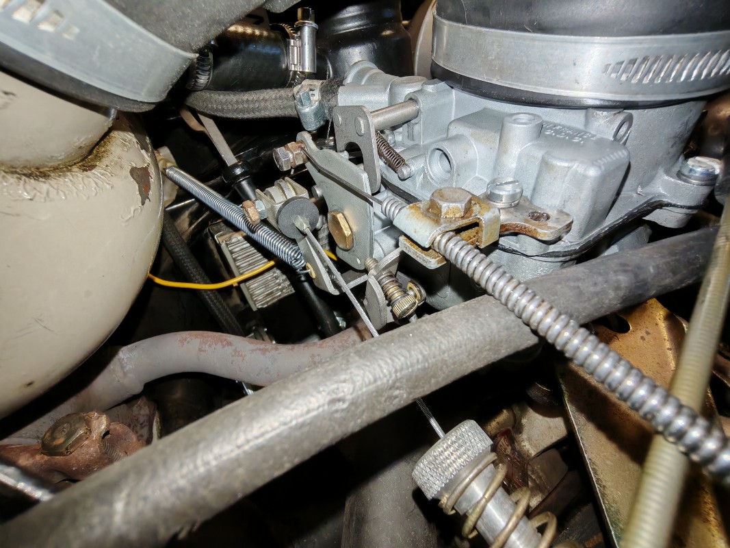

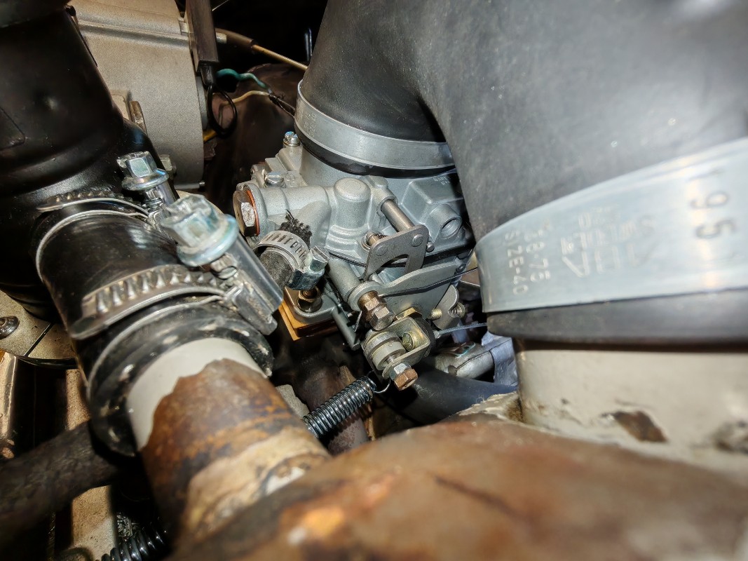

Messages : 2100
Fais une photo de ton câble sur le carbu et du coté gauche du carbu, pour voir le couvercle.

Messages : 2100
Et je crois même que tu n'as pas le bon couvercle-cuve ...
Car si tu avais un SCIC complet, cet emplacement est perforé pour le mécanisme du frein de ralenti. Et cet orifice serait alors bouché par une vis ou autre chose ...
Ce qui apparemment n'est pas le cas ...
PS : de plus, tu n'as pas un carbu dépollué. Ton étiquette alu est inadaptée, propre, brossée mais inadaptée.
Message par dédé »
Merci beaucoup pour toutes ces précisions.
Effectivement, ça doit être un assemblage de 2 carbus !!!!
Du coup, je vais enlever l'étiquette alu qui n'a pas lieu d'être dessus. :pensif:
