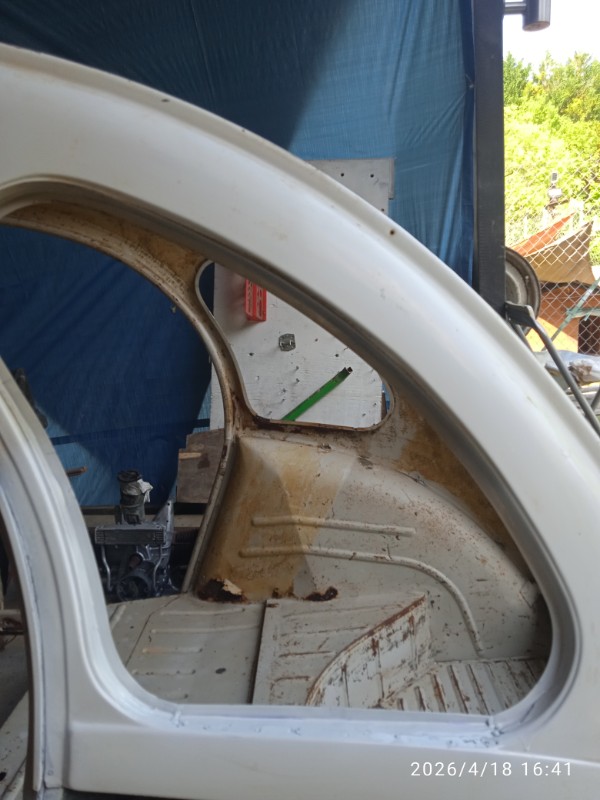

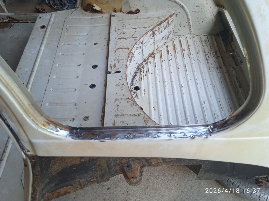

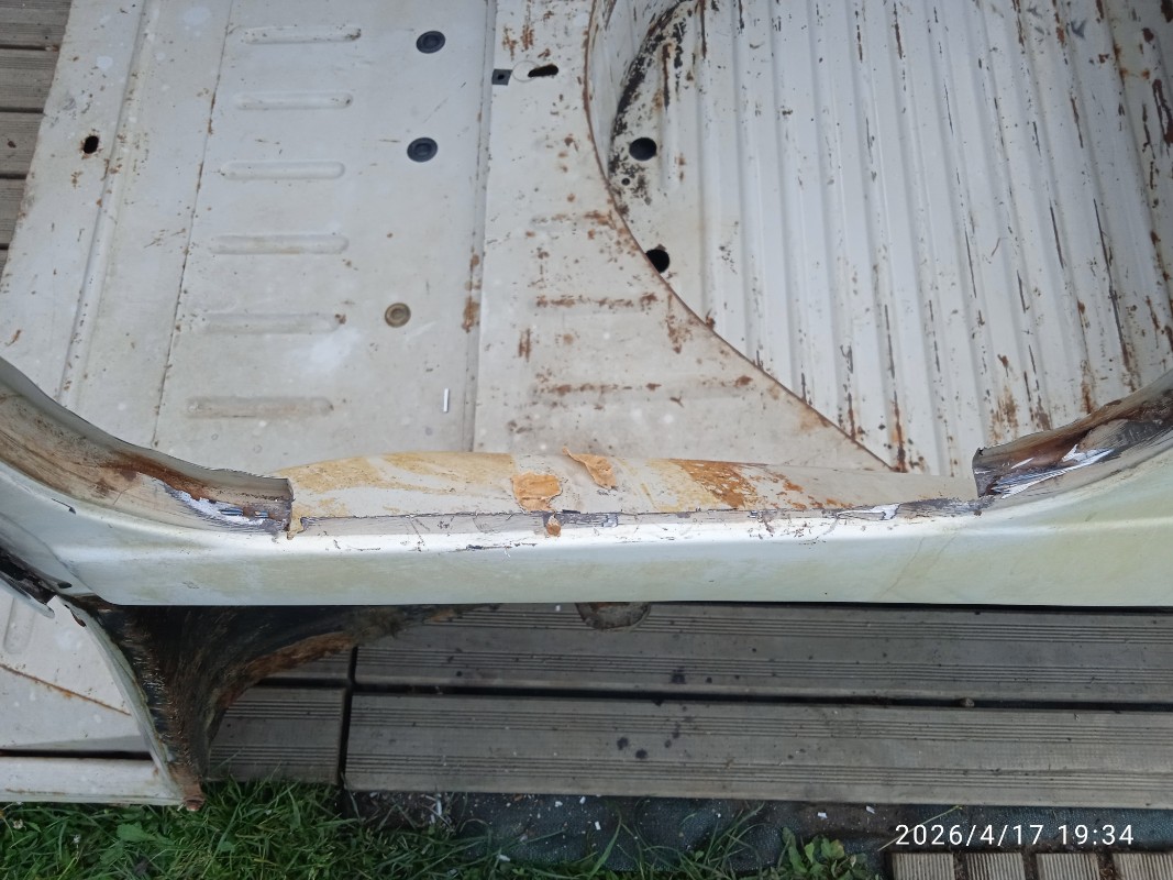

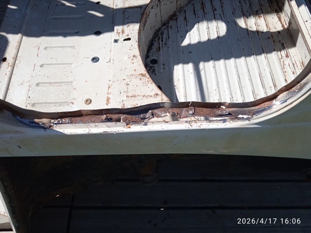

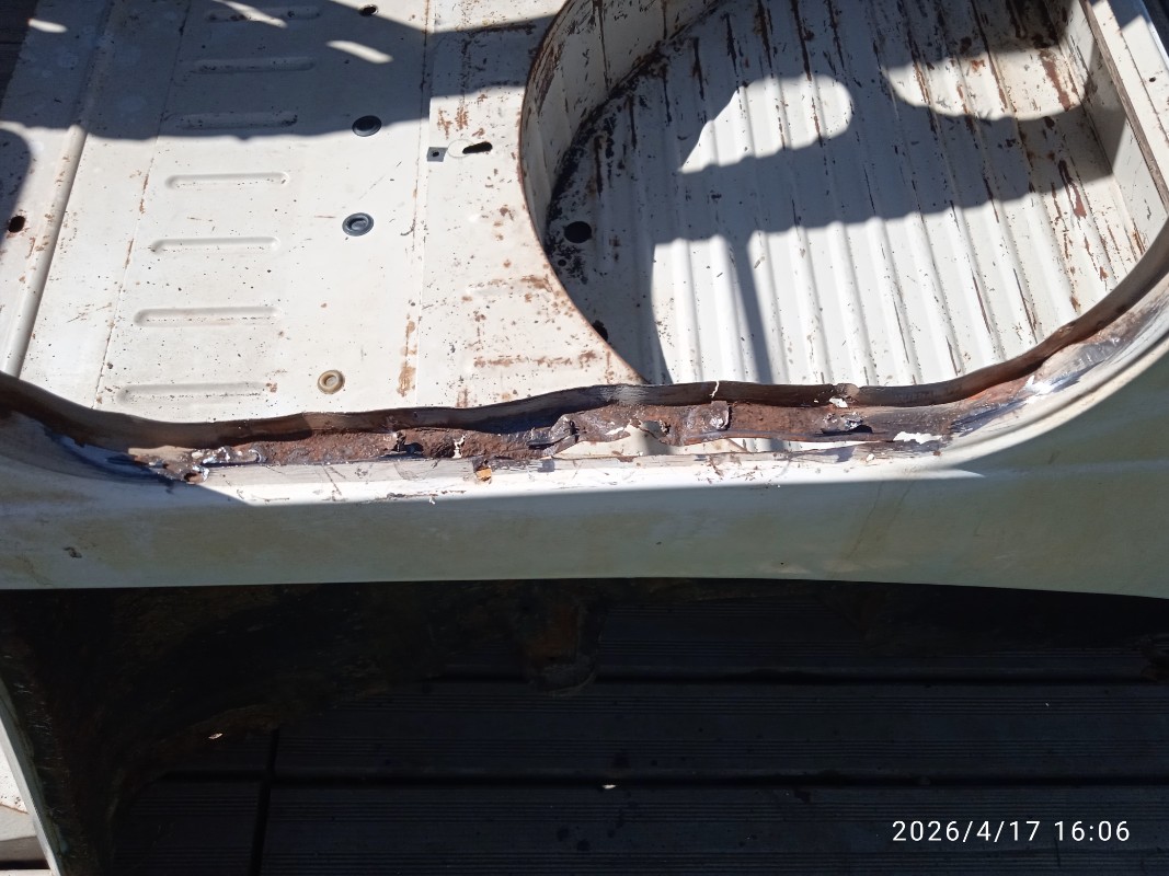

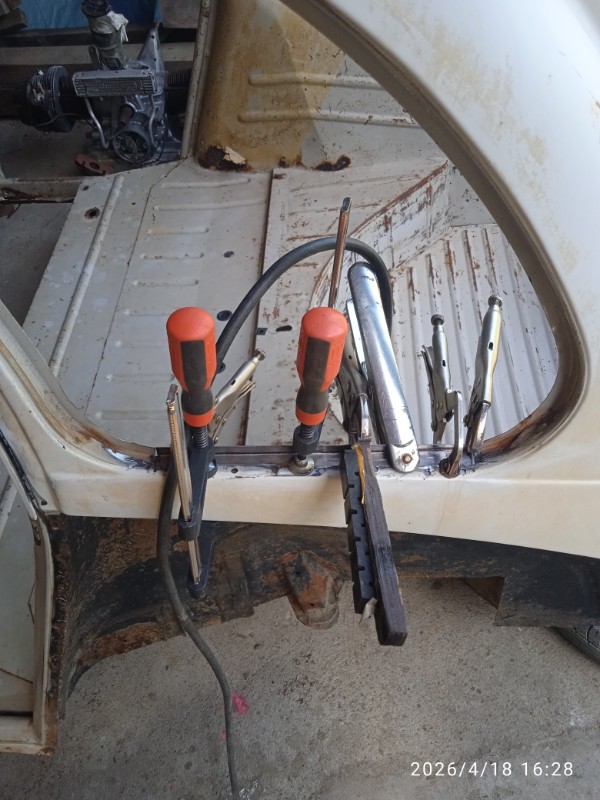

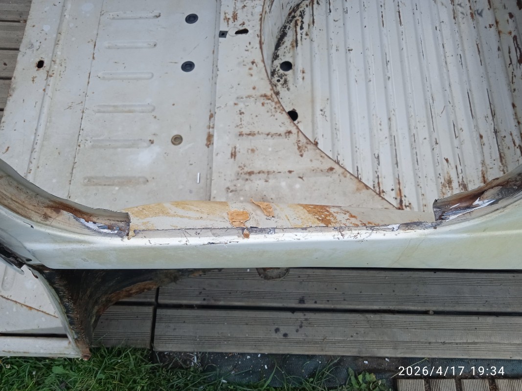

Encore une caisse de dernière les fagots.
Chaque caisse demande a être réparé suivant les dégâts de la rouille...
Et on coupe le morceau abîmé. (Bas de custode)

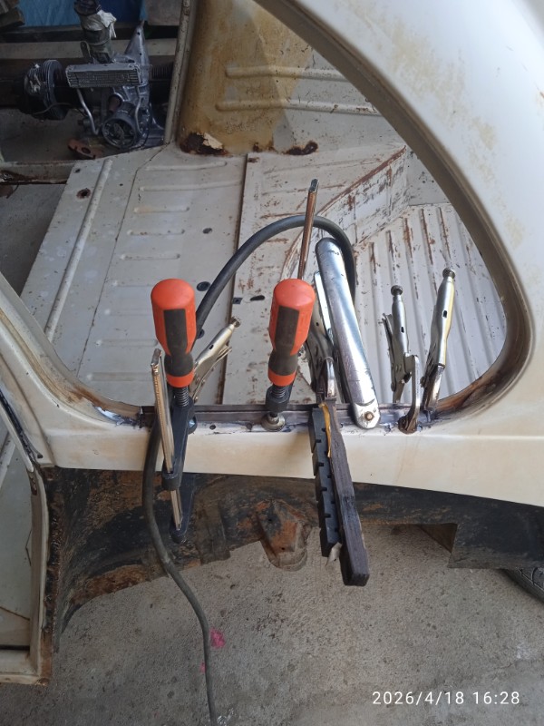

On va refaire le morceau avec un bout de tôle neuf de 8/10. Ainsi on évite de changer une queue de pie à 80€ + le temps de pose assez long. ( C'est pas toujours possible...

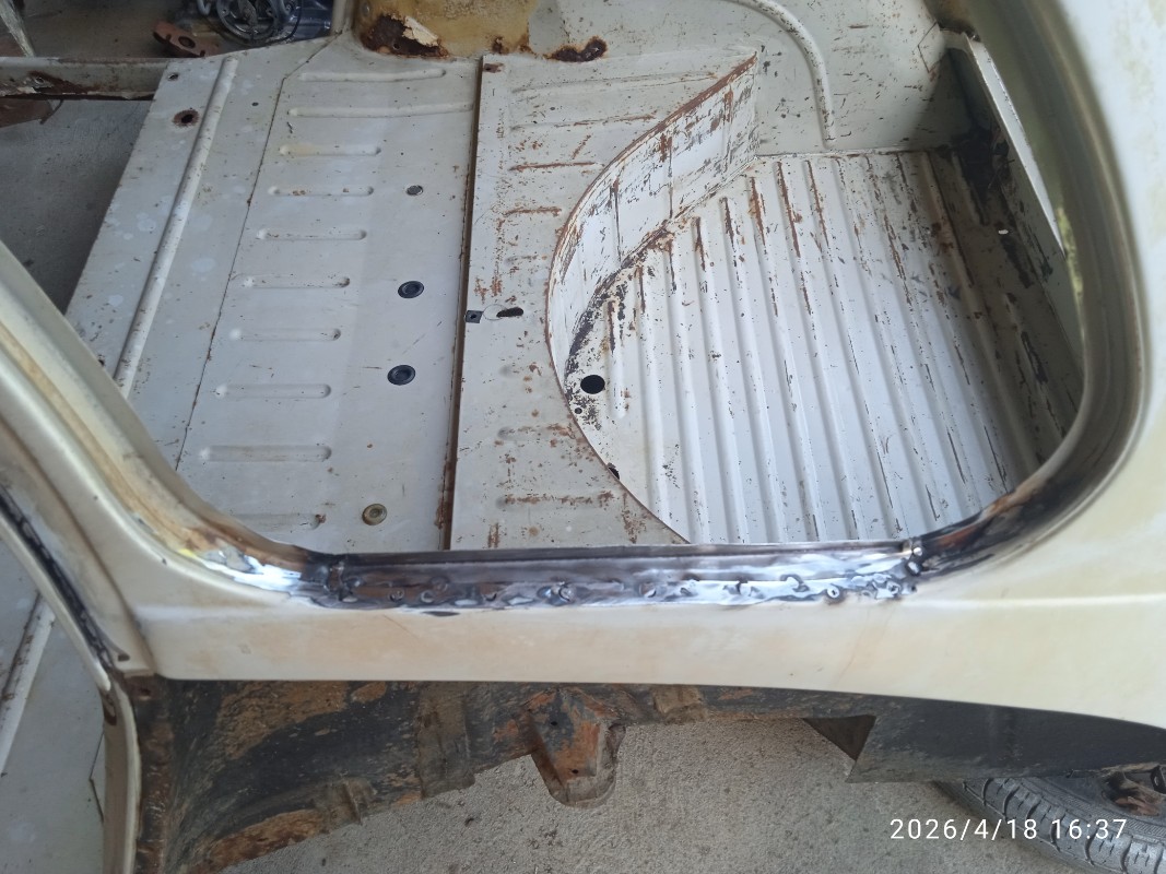

Soudure Mag argon co2

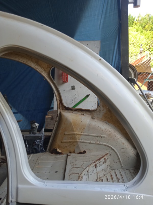

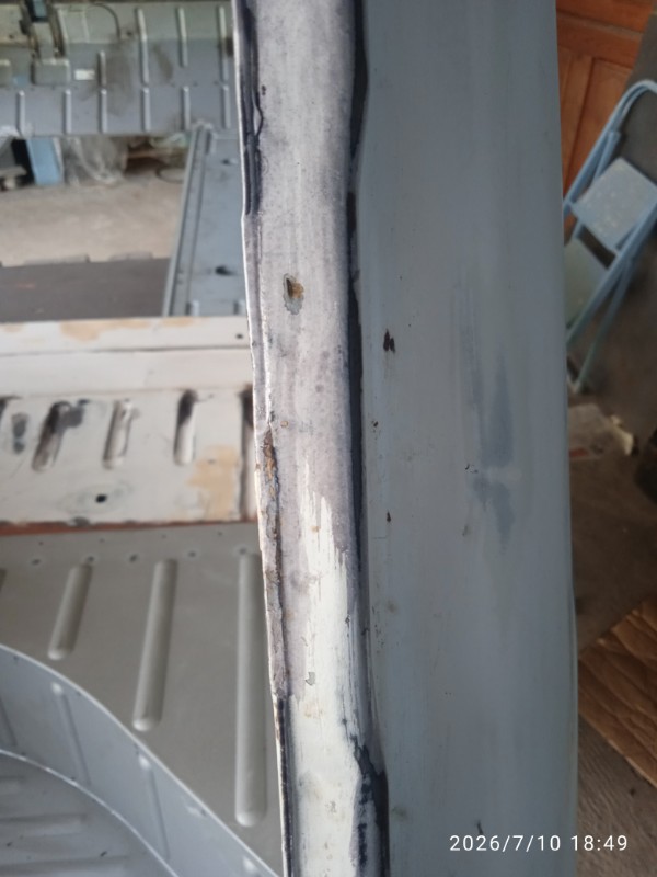

L'apprêt utilisé est l'apprêt phosphatant Ecar chez "peinturevoiture", j'ai trouvé son rapport qualité prix assez bon le mélange est de 1/1: 1 Dose de durcisseur pour 1 dose d'apprêt.
J'utilise aussi également de l'apprêt phosphatant en bombe et de l'apprêt phosphatant au pistolet, qui fait moins de coulures; pour ce dernier le mélange se fait au poids.
Cdt
Pour la photo plus haut c'est de l'apprêt de chez AD en bombe ( blanc)

Les montants sont creusés au niveau de la fixation bare horizontale de la capote de série.
