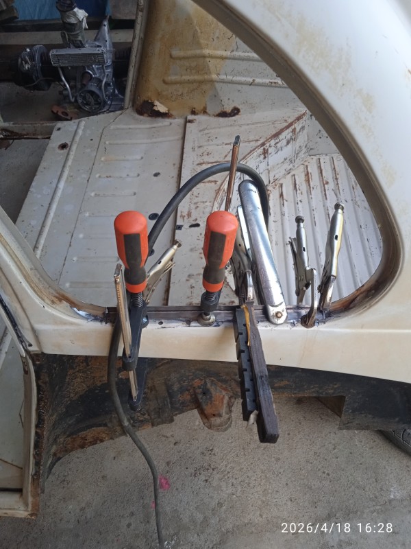

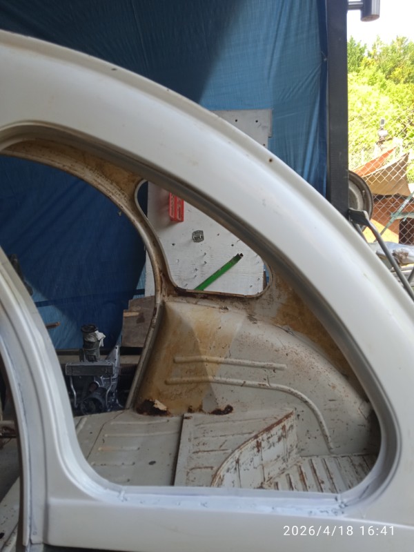

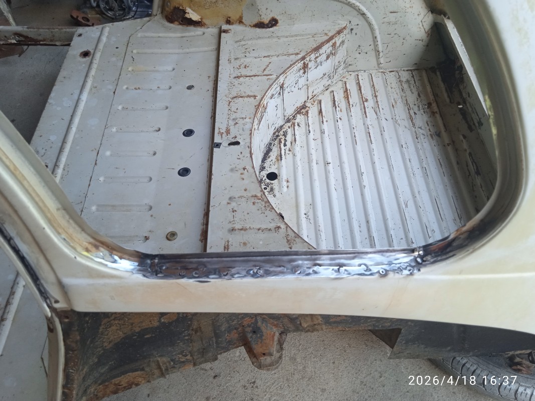

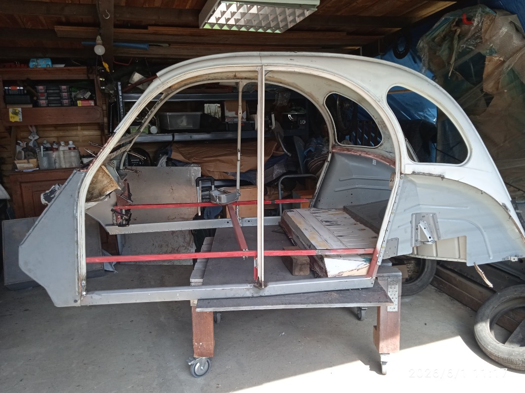

Encore une caisse de dernière les fagots.
Chaque caisse demande a être réparé suivant les dégâts de la rouille...
Et on coupe le morceau abîmé. (Bas de custode)
On va refaire le morceau avec un bout de tôle neuf de 8/10. Ainsi on évite de changer une queue de pie à 80€ + le temps de pose assez long. ( C'est pas toujours possible...

Soudure Mag argon co2

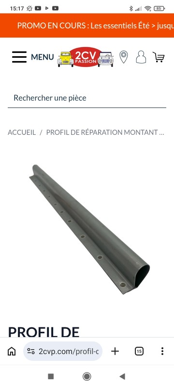

Nouvelle caisse, il manquait du métal( la rouille l'a fait disparaitre)au niveau des longerons et des montants verticaux, impossible de souder il faut refaire les quatres montants.
- Les quatre montants de portes ont été réparé avec la pièce de réparation adapté.( Voir photo)
- Le caisson a été démonté pour soudure du coffre complet.
- Les inserts d'ailes arrière étaient HS il a fallu tout remplacer.( Pince spéciale)
Auvent et intérieur d'aile droite et gauche arrière sont également remplacés.
A ce stade il reste les 3 planchers et le panneau arrière + la baie.
O

- Alex 46
- Messages : 2093
- Ma deuche : 2cv6
Re: Une caisse de 2cv de derrière les fagots...

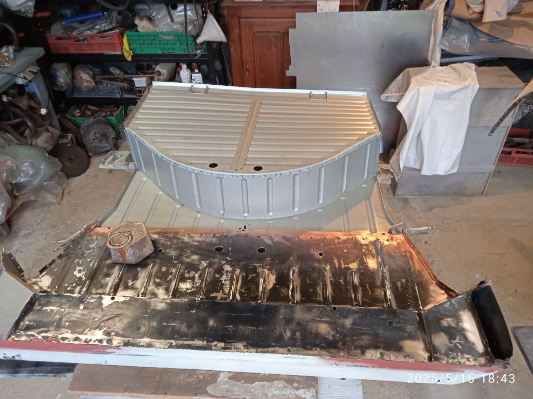

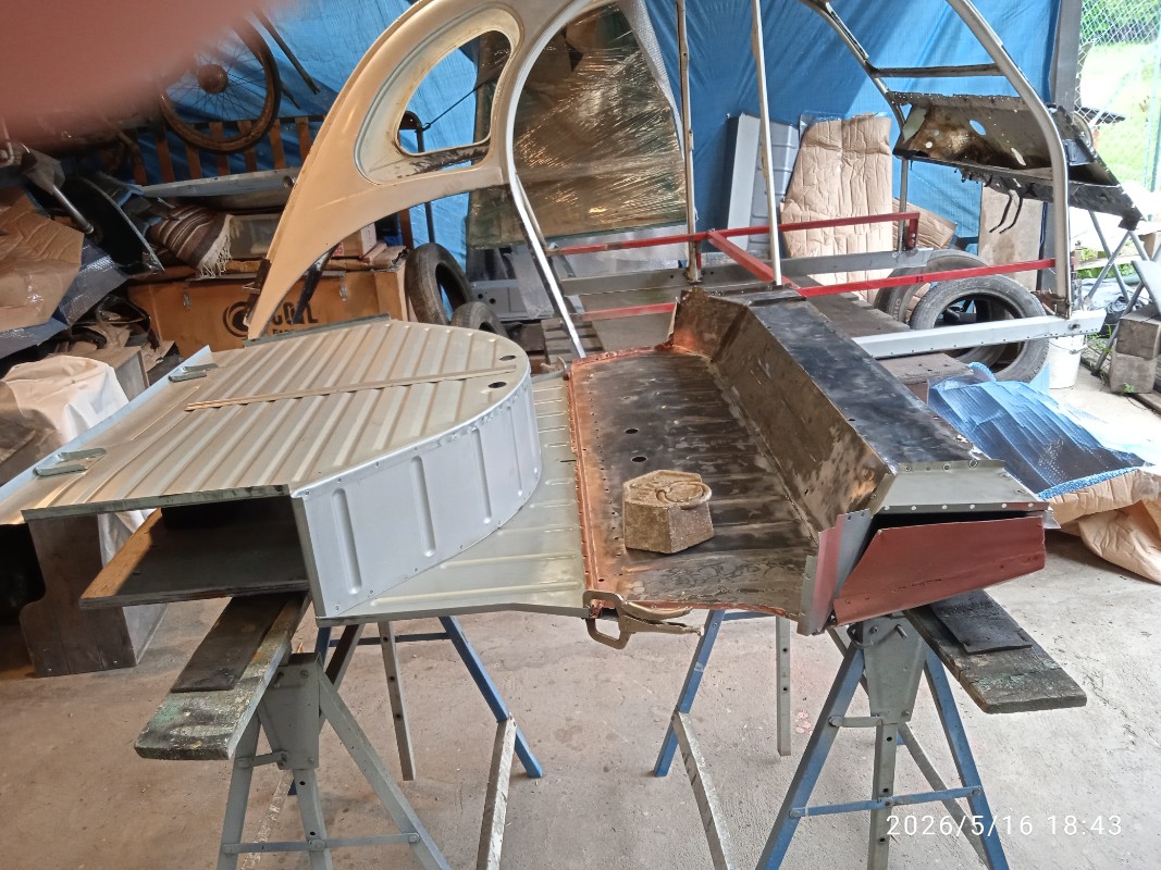

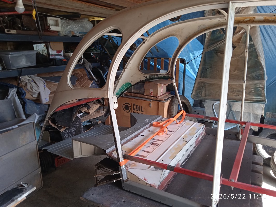

Le remontage du caisson et du fond de coffre complet
Repositionnement caisson avant soudure.
