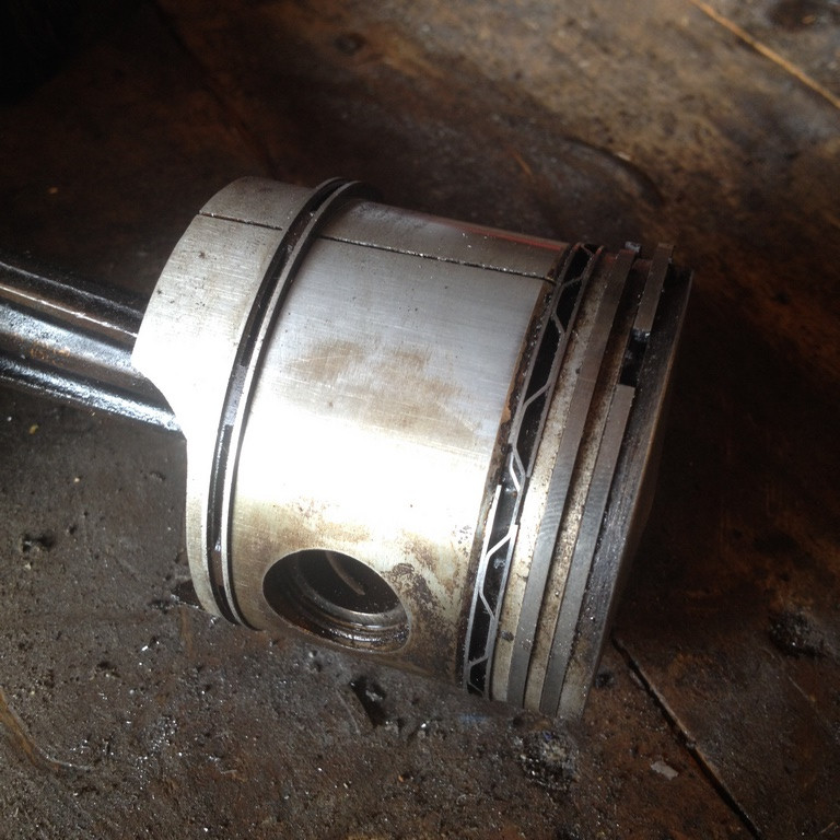

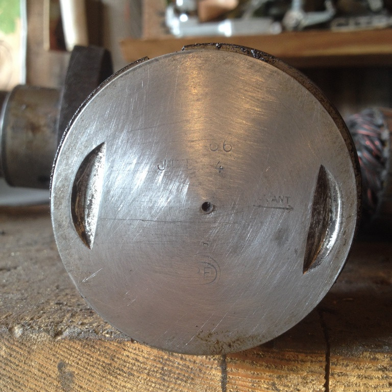

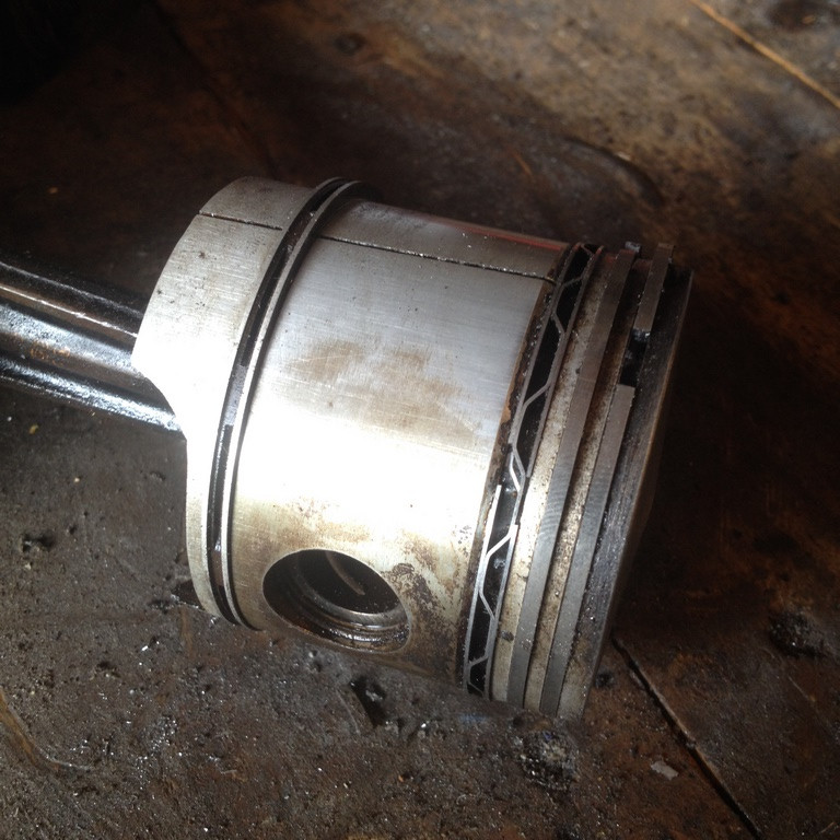

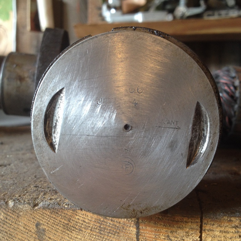

En ouvrant le moteur de mon AZ 1955 viewtopic.php?p=246042#p246042 je suis tombé sur des pistons plats (jusque là normal car on passe aux bombés en 55 justement) mais aussi à 4 segments. Je pense que c'est des pistons accessoires, la marque n'est pas trop lisible. Avez-vous déjà vu cela ?
L'alésage est normal, ce n'est pas un kit 500 (dommage).
A noter que les cylindres sont à grosses ailettes alors qu'à cette date ça devrait être des petites et qu'elle n'a roulé que jusqu'en 70 donc ça date d'avant.

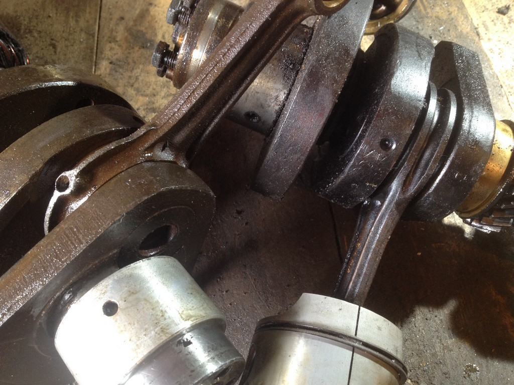

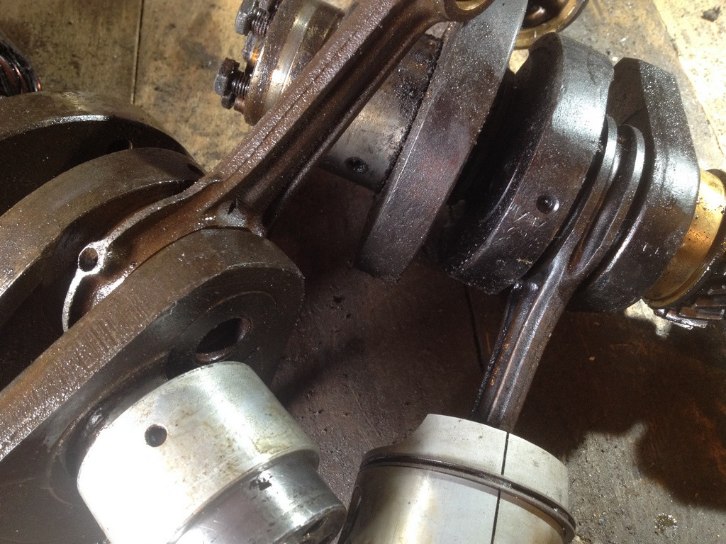

Autre question, j'ai démonté deux moteurs d'AZ assez proches en numéro de série et je me retrouve avec deux formes de bielles différentes et deux matières différentes pour les paliers (orange et palier arrière "fendu" pour l'un et gris clair et palier arrière monobloc pour l'autre). Peut-être l'un des deux a déjà été remplacé, qu'en pensez-vous ?
La RTA mentionne un changement de matière des paliers en novembre 54, passage du bronze et régule à l'acier et cupro-plomb
