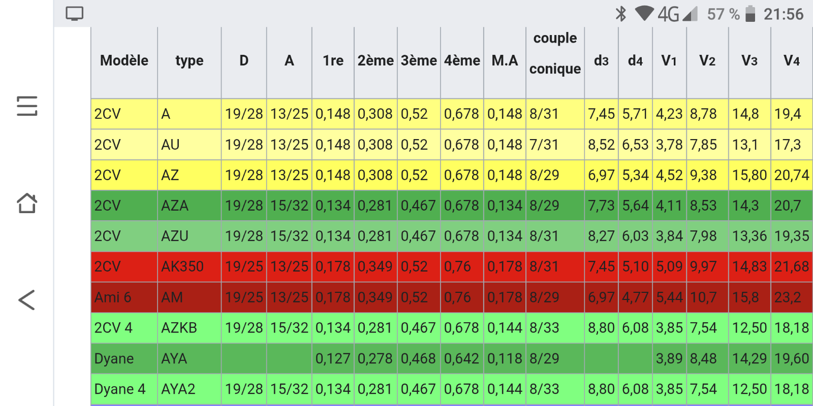

Hello !
Je fais mumuse avec mes boîtes, avec un objectif précis : mettre une boîte la plus longue possible sur ma 2cv verte qui pète le feu. Dans l'ordre :
- J'avais une boîte de dyane6, trop longue pour ma 2cv 4 (dont la boîte a rendu l'âme et qui de toute façon était trop courte). Boîte de dyane = courte mais couple conique 8x31
- J'ai acheté une boîte de 2cv6 (boîte longue mais couple conique 8x33) pour l'allonger en y mettant le couple conique 8x31 de la dyane6.
- j'ai mis le couple conique 8x33 de la boîte 2cv 4 sur la boîte de la dyane (mais surtout pour récupérer le couple conique 8x31 de la dyane pour le poser sur la boîte 2cv6), pour pas gâcher une boîte. Je me retrouve en gros avec des rapports de 2cv6 en un peu plus court, parfait pour ma 2cv4.
Ça marche nickel sauf que mon compteur indique désormais 13% en plus que ma vitesse réelle. À 80 compteur je roule à 70.
Ce montage est ''unique'' donc je peux faire avec sans m'étonner de ce décalage.
Par contre, en regardant le tableau ci joint et en regardant des schémas cinématiques, il y a quelque chose que je ne comprends pas.
Le compteur de vitesse est branché sur le couple d'engrenage ''D''. Selon les boîtes, ce couple est différent et donc la vitesse d'entraînement du compteur change aussi. Sans compter que le couple conique n'est pas toujours le même !
J'ai donc 2 questions :
Quand je poserai le couple conique 8x31 dyane 6 sur la boîte 2cv6, vais je avoir l'effet inverse ? Plus de vitesse réelle et 13% de moins au compteur ?
Ce ''montage'' existe sur la 2CV AK350 si j'en juge ce tableau.
Et donc en 2, y'a t il des compteurs étalonnés différemment en fonction des pignonneries des différentes boîtes ?
Comment retrouver la bonne vitesse au compteur et surtout un totalisateur kilométrique qui n'ajoute ou ne retire pas 13% de distance ?
À ceux qui m'ont suivi, hommage, et à ceux qui peuvent répondre, admiration !
Emmanuel

oula !!! chaud ton histoire... même moi j'ai du mal a suivre mais j'ai compris ce que tu veut
Tu cherche tout simplement a étalonner ton compteur en fait.
Pour cela, 2 solutions théorique car je me suis jamais posé la question et j'avoue ne pas avoir fait attention a ce détail la dernière fois que j'ai ouvert mon compteur pour lui greffer sa bande led programmable
1 : le compteur possède une vis de réglage de la tension du ressort de rappel de l'aiguille ( un ressort en escargot qui sert de frein "glissant" ) et probablement caché a l’intérieur, réglé en usine, avec du verni de scellement .
2 : le compteur n'as pas cette vis et il faut bricoler.
Et pour le réglage, en tâtonnant avec un gps...mais cela implique de rouler avec un compteur ouvert et pendouillant le temps de trouver un compromis .... ou par calculs + une visseuse équipé d'un compte tours sur un établi ...
mon avis est que la première solution est la meilleure y compris pour le réglage, et je te tire mon chapeau si tu y arrive !
Une autre solution, modifier l'affichage du compteur avec un sticker autocollant de fond de compteur mais le compteur kilométrique resteras faux.

Merci akoiruim pour cette longue thèse pertinenteakoirium a écrit : ↑02 mai 2026, 10:40 oula !!! chaud ton histoire... même moi j'ai du mal a suivre mais j'ai compris ce que tu veut![]()
Pour cela, 2 solutions théorique car je me suis jamais posé la question et j'avoue ne pas avoir fait attention a ce détail la dernière fois que j'ai ouvert mon compteur pour lui greffer sa bande led programmable:
Je suis parti sur une autre idée :
Je vais déjà mesurer précisément le défaut sur le compteur kilométrique. Important pour calculer la conso et les révisions !
Ensuite je vais en déduire le pourcentage de défaut puis je vais faire un système de réduction ou augmentation à engrenage qui compensera que je positionnerai a la sortie compteur de la boîte. J'ai déjà plus ou moins le plan en tête et j'ai commandé un assortiment d'engrenage
D'autant que j'aurai la même bidouille à faire sur la bête, probablement dans l'autre sens j'imagine !

Mais je ne vais pas ouvrir la boite ! Je vais poser mon adaptateur à la place du câble de compteur puis le câble compteur dans la sortie de mon adaptateur ! C'est bien plus simple que de démonter un compteur pour moi
D'autant que d'etalonner la vitesse ne réglera pas le problème du compteur de kilomètre !

ok j'avoue que c'est la solution idéale mais je vois vraiment pas comment réaliser cela mécaniquement de façon fiable et durable même avec une imprimante 3d professionnelle a disposition
pour moi, la solution consiste a résoudre ton problème a la racine et pas a coller un pansement qu'il faut changer régulièrement.
mon conseil ultime ... trouve toi un compteur " cobaye " sur leboncoin et étalonne le en fonction de tests empiriques .... il me semble que l'on peut faire passer un câble de compteur par le trou du frein a main et le laisser pendouiller pour bidouiller ...
l'étalonnage du compteur concerne aussi le compteur kilométrique mais pour ca il faut l'ouvrir ou/et le modifier .... c'est de l'horlogerie ok ! mais plus simple que de gérer la puissance qui sort de la boite au câble de compteur !
SI !!! justement !D'autant que d'etalonner la vitesse ne réglera pas le problème du compteur de kilomètre !

SI !!! justement !
[/quote]
Sans compter que si un jour je remonte une boîte de 2cv4, y'a qu'à faire sauter l'adaptateur et hop !
De plus le compteur n'offre que très peu de résistance mécanique, il n'y a pas besoin d'un système qui soit très résistant.
[/quote]

Je vais faire ça avec des engrenages en metal de modèle reduit. En plastique en effet je doute que ça tienne.
Je mettrai une photo du montage.

Bon, avis à la population :
J'ai mesuré, j'ai 6,5 % d'erreur sur les kilomètres. Quand je fais 9,35 km la deuche indique en avoir fait 10.
Avec l'erreur ''naturelle'' de l'aiguille de vitesse je suis a 90 quand elle indique 100.
J'hésite entre :
Ne rien faire
Coller une échelle corrigée sur le compteur
Démonter le compteur pour trouver une éventuelle vis de réglage pour la vitesse.
Vous feriez quoi ?

non mais on as des machines avec des balances en métrologie légale ( étalonnage contrôlé tous les ans par veritas )J'avoue je le seul truc que j'ai pas démonté sur mes deuche c'est le compteur, tous ces fils ça me fait un peu peur, ça me paraît très chiant à démonter... C'est quoi ton taf ? Le pesage ?
L a solution arduino + capteur + moteur pas a pas me parait hasardeux aussi mais pas irréalisable.
pour moi le plus simple reste d’ouvrir le compteur et voir comment réglé la tension du ressort.
