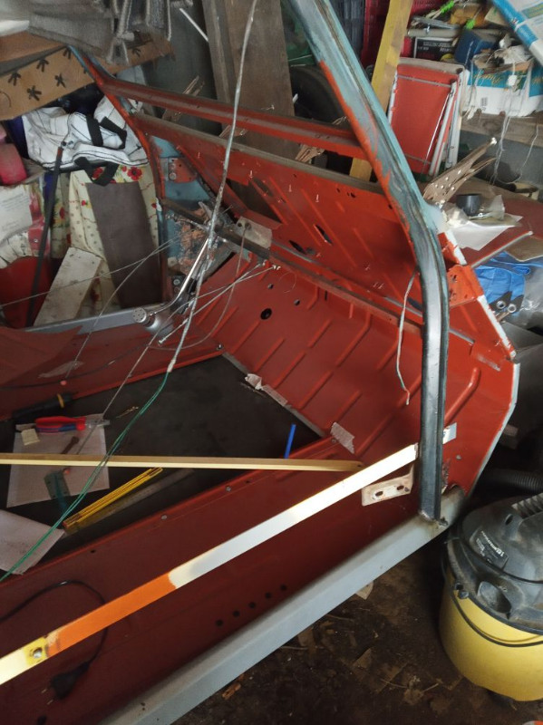

bonjour à tous !
je passe un peu de temps le soir sur ma deuche mais je n'avance plus du tout avec ces maudites tôles adaptables
pouvez vous me dire si chez vous c'est pareil ?
à l'avant je me trouve un proche du levier de vitesse,
suis-je décalé ?
merci pour votre aide car là je suis coincé.

- Damien25
- Messages : 743
- Localisation : Doubs
- Âge : 48
Sur ma 2CV6 j'ai visiblement la même cote :
Bon courage,
Bon courage,

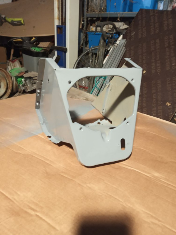

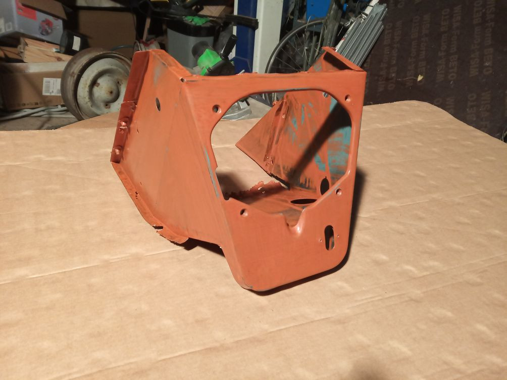

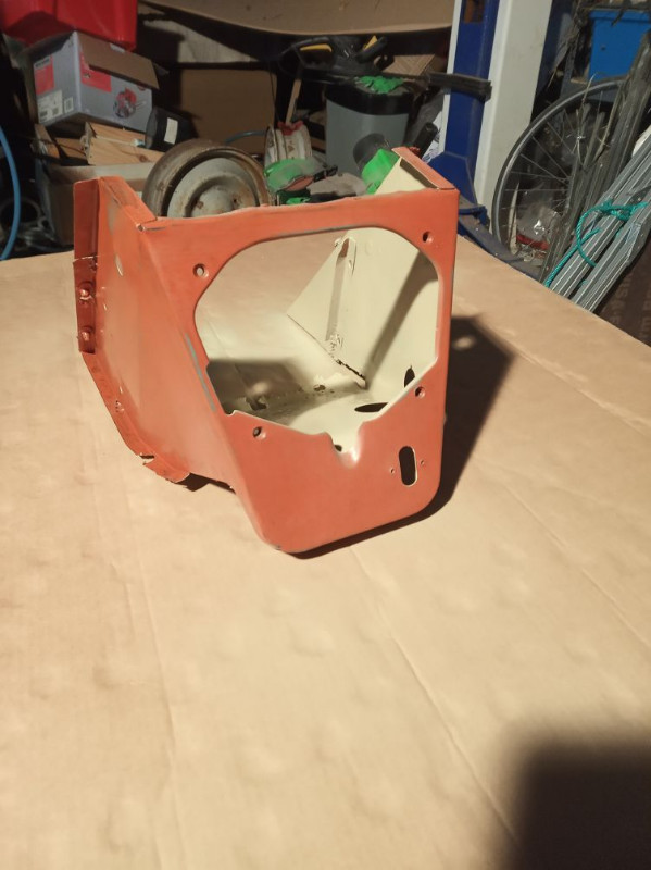

je me suis amusé avec le bloc support compteur que j'avais passé au CIP il y a presque 3 ans (!)
il était un peu abimé mais je vais le conservé.
il vaut quand même 200 euros neuf donc 1300 francs, avec cette somme on achetait une simca 1100 ou
une poire complète et roulante quand j'étais môme,
mai ça fait longtemps çà
donc dégraissage ponçage re-nettoyage com d'hab pour pas perdre la main ...
j'ai une bombe d’apprêt anti rouille,
je vais faire les partis cachées avec pour économiser le peu de garnissant qu'il me reste:
les coups de pinceau du CIP se voient un peu après le ponçouillage,
je vais charger d'apprêt en plusieurs fois pour cacher la misère sur cette pièce de 60 ans cette année !
bon j'ai fais un message pour un petit truc d'un kilo à peine mais ça me remet dans le bain !
bonne journée à tous !
