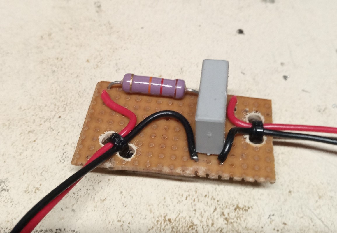

À priori j'ai résolu mon problème en ajoutant un filtre passe bas.
Il limite d'une part l'intensité possible au compte tour, mais il coupe aussi les interférences qui peuvent ''affoler'' l'aiguille.
Après un bon tour en côtoyant des régimes que j'aime pas du tout (au delà de 5000 je souffre pour mon bi-cylindre), non seulement les infos du compte tour sont cohérentes, mais surtout, il fonctionne encore
