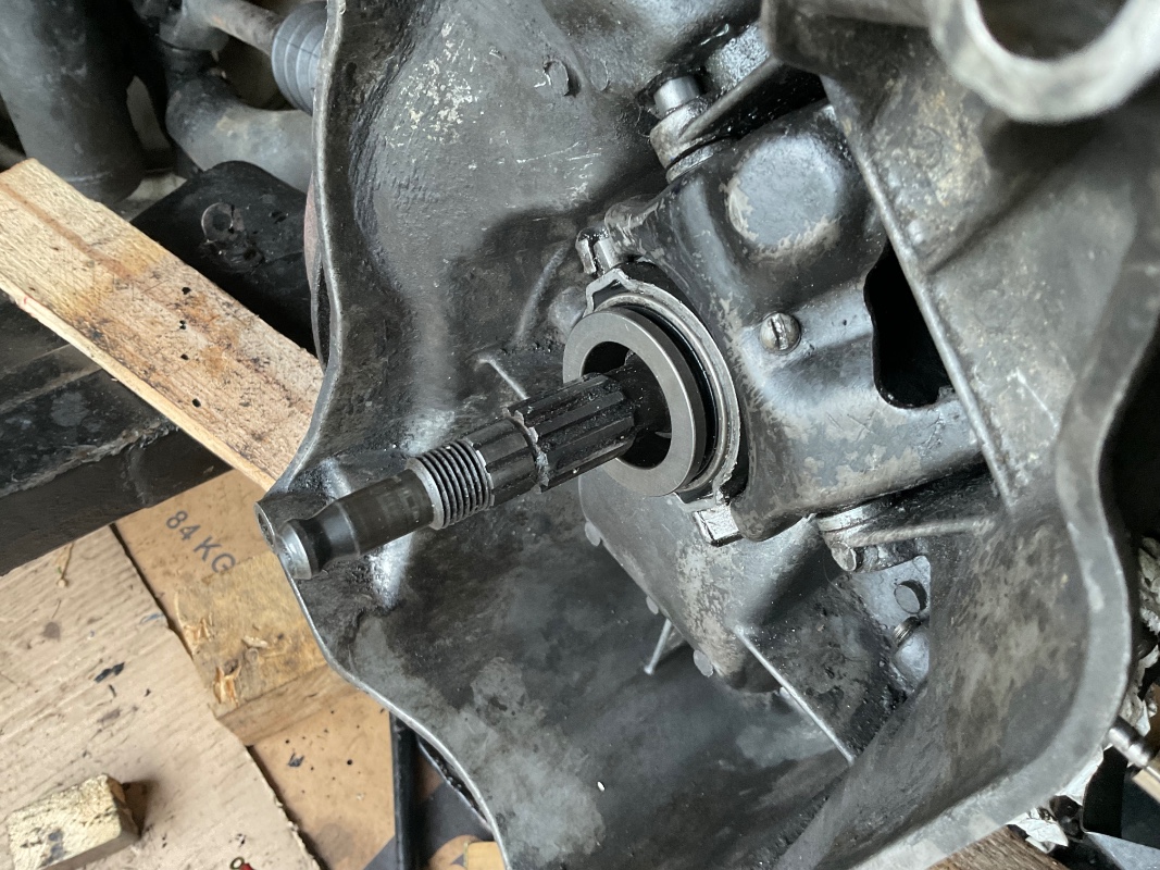

Je vais remonter mon embrayage à diaphragme mais j ai besoin de vos conseils.j ai une butée a billes
Le côté plat de la butée doit être côté boîte ou côté mécanisme….?
Merci de me donner votre avis

Non! La butée graphite doit impérativement appuyer sur une surface parfaitement lisse, si elle appuie sur l'extrémité des lames du diaphragme, elle va se détruire en un rien de temps.

Voici la photo de la butée

Bonsoir @AZAM87 , bonsoir @François44 , bonsoir à tous,
Mais bien sûr, @François44 !
C'est pour cette raison que je soulevais le problème.. Il faut une "glace" devant les doigts pour l'appui de la butée graphitée.
Mais il semble que notre ami @AZAM87 ait une butée à billes.
Donc tout va bien !
D'ailleurs, pour te rassurer, @AZAM87 : ta butée est correctement positionnée !
Bonne soirée à tous !
Donc tout va bien !

Merci à toi pour ta réponse.je continue le remontage
