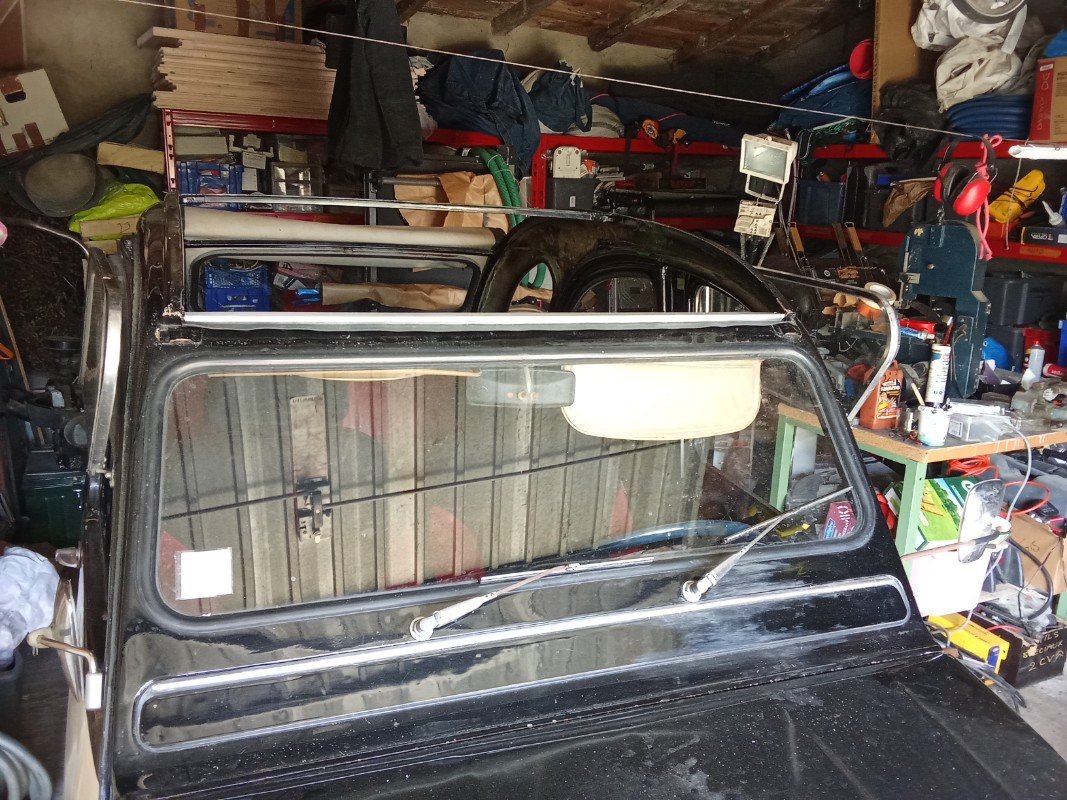

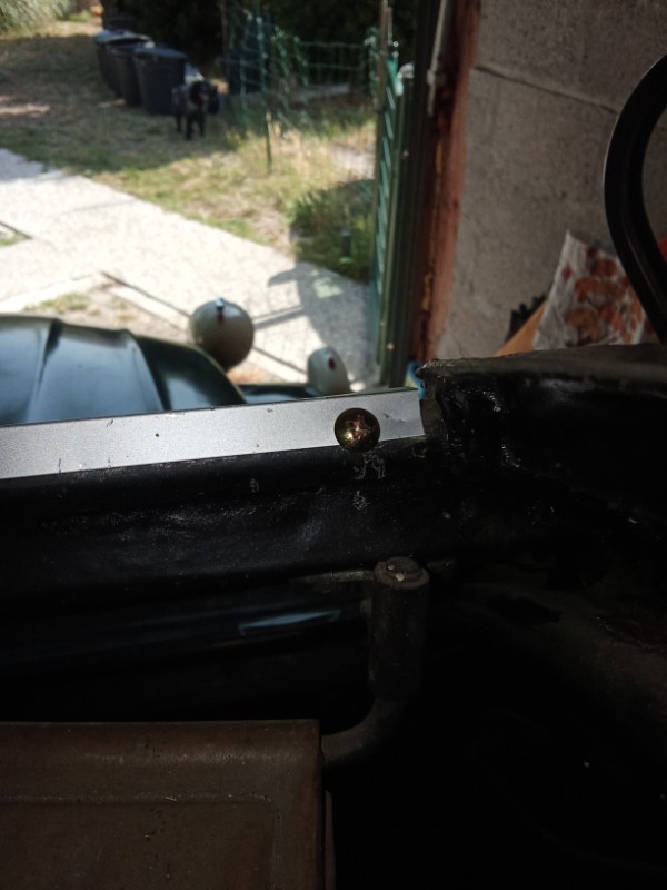

Pourrais tu m’ éclairer de tes lumières , je viens de mettre en place la barre d’étanchéité pare brise capote qui était manquante sur mon azam,
J’ai positionné l’arrondi de la barre alu vers l’intérieur, glissé le joint et pincé la barre alu, faut il coller ?
Le caoutchouc dépasse sur la fente prévu pour le crochet de capote faut il couper ?
Merci d’avance pour ton retour

Bonjour @JFU je réponds à la place de mon collègue du 47 JPA.( Je sais qu'il ne m'en voudra pas)
L'arrondi doit être sur l'extérieur et il ne faut surtout pas recouper le joint et non il n'y a rien a coller. La pression de la fermeture capote fait l'étanchéité.

+1 ... le profilé alu est a l'envers visiblement .... et ne coupe rien du tout ...

Faut que je retourne la barre alu alors, capote ouverte ça n’a pas l’air de bien tenir ?

Pince le a la main ( ou a le rigueur avec une multiprise et un chiffon ( pour ne pas abîmer l'alu ) a plusieurs endroit :wink:
