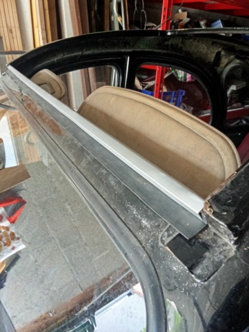

Pourrais tu m’ éclairer de tes lumières , je viens de mettre en place la barre d’étanchéité pare brise capote qui était manquante sur mon azam,
J’ai positionné l’arrondi de la barre alu vers l’intérieur, glissé le joint et pincé la barre alu, faut il coller ?
Le caoutchouc dépasse sur la fente prévu pour le crochet de capote faut il couper ?
Merci d’avance pour ton retour Cordialement

L'arrondi doit être sur l'extérieur et il ne faut surtout pas recouper le joint et non il n'y a rien a coller. La pression de la fermeture capote fait l'étanchéité.

+1 ... le profilé alu est a l'envers visiblement .... et ne coupe rien du tout ...

Faut que je retourne la barre alu alors, capote ouverte ça n’a pas l’air de bien tenir ?

Pince le a la main ( ou a le rigueur avec une multiprise et un chiffon ( pour ne pas abîmer l'alu ) a plusieurs endroit

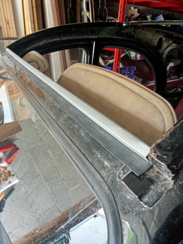

J’ai remonté la barre et le joint dans le bon sens, pincé la barre alu , elle s’est arrondie, l’ extrémité opposée s’est relevée ??
J’ai fini le boulot en perçant à 2mm et en vissant une vis Parker à chaque extrémité
J’ai des vagues, j’ai l’impression que la barre alu est trop tendre , le matériel n’est plus ce qu’il était

Sur les photos ca se vois pas ... et si ca te conviens, c'est le principale !
C'est plus la poussière blanche sur ta magnifique peinture noire que l'on remarque sur les photos
Et je te rassure ... on a tous les mêmes problèmes que toi avec les Re-fabrications ...c'est JAMAIS parfait comme on le voudrais et on a tous tendance a se focaliser sur certains défauts esthétiques mineures que le commun des mortel est incapable de déceler
