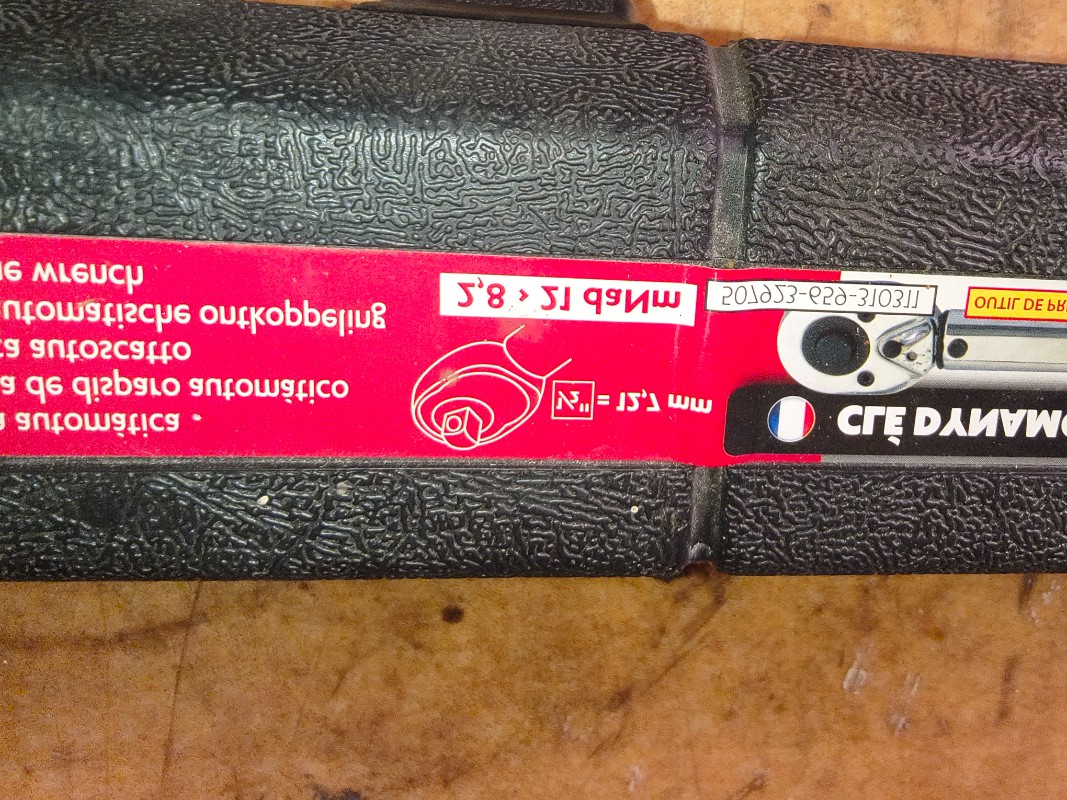

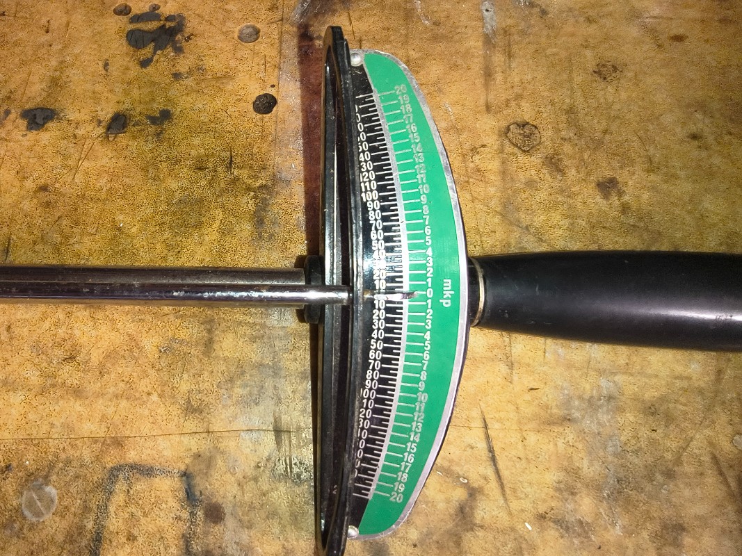

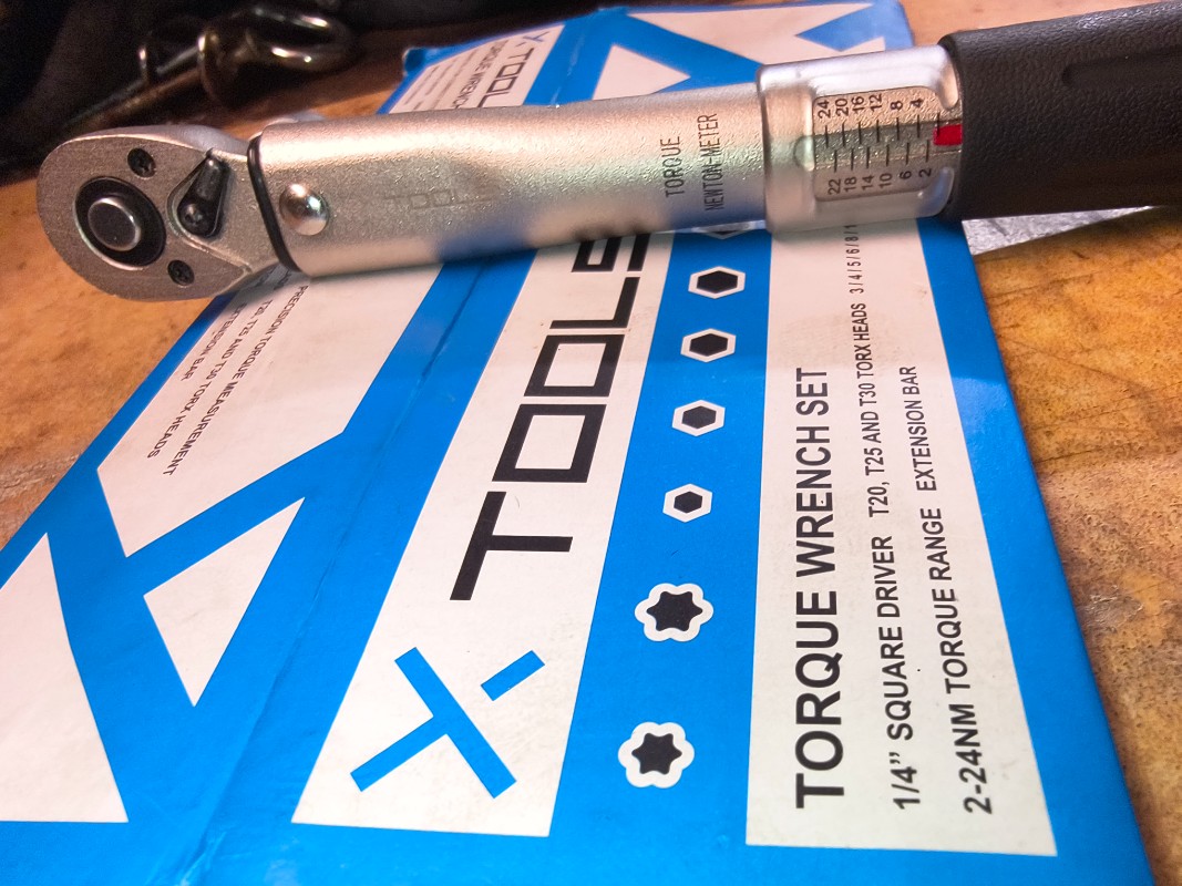

Ok alors arrête de tâtonner et investit dans une ou 2 clé dynamo : la petite pour le moteur, et la grosse pour le reste ( roulements de de roues et serrages tambours ...)
Mets nous des photos de ta clé et ses graduations .... une notice ... un lien ... il semble que @Lolodubalaou a raison .... encore et toujours :amour: ... ton problème viens soit de ta clé ... soit de la difficulté que nos cerveaux de plus en plus stupides ( moi le premier je me rends compte que je deviens plus con chaque jour car je suis trop feignant ! ) à comprendre les conversions d’unités de mesures en général et en particulier quand cela nous pose un soucis :mdrr:

La voici.

c'est donc bien ca ... tes culasse ne sont pas serrées car tu aurais dus être aux alentour du max de ta clé soit 22 a 24 N.m pour les 2,5 daN.m préconisé par Citroën ....
Mais attends la confirmation de notre lolo ou fait des recherches par toi meme pour confirmer car ma reponse est sous l'emprise de l'apero du week-end :gnark:
( mais j’espère qu'elle est plus fiable que celle des IA ... lol .. )

ta clé est bien en N.m.
Le plus simple est de toujours rester en N.m ... Tu évites les conversions et autres sources d'erreurs. Sur les moteurs Rotax, en entretien, tout se serre à 20 : tout le monde comprend et personne ne se trompe, ainsi.
Cela évite les erreurs car des culasses serrées à 8 N.m, ne sont pas serrées ...
Ta clé est un peu juste pour remonter un moteur car il y a des serrages qui se font jusque 60 N.m (par exemple, l'écrou M10 du palier de vilebrequin se serre entre 35 et 45 N.m).

J'ai celle ci pour comparer.

Sinon, à l'ancienne :mdr:

Dans la boîte de ma grosse clef, un peu de lecture :mdr:
Il semblerait effectivement qu'il faille serrer plus fort ! !

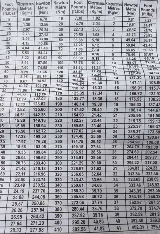

Recherche surtout dans un ouvrage de référence, les couples requis !
PS : en fouillant sur le net, tu trouves le pdf complet de cette publication ...
