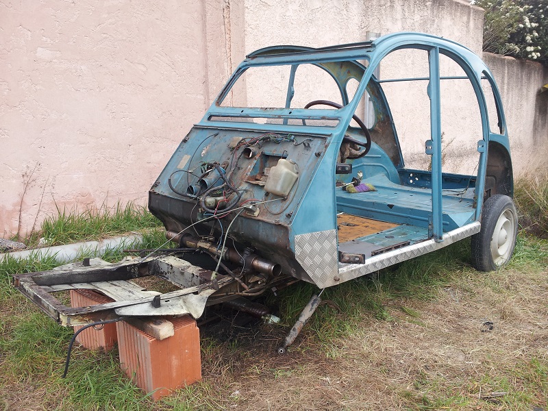

je change mon embrayage...et patatra...mon longeron avant gauche cassé...aie.
en instance de divorce, garde alterné avec 3 enfants,donc pas un sous...donc...
de l'audace, et beaucoup de culot.
roule en 2cv depuis plus de 20 ans...mais la le chantier auquel je m'attelle...aie aie aie.

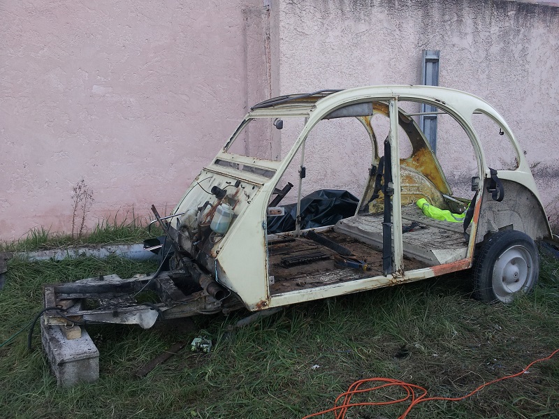

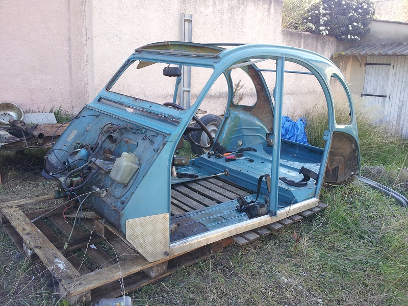

et je décaisse...change les amortisseur...tant qu a faire ils sont a porté de clé...
- alx
- Messages : 172
- Enregistré le : 27 janv. 2014, 16:46
- Ma deuche : 2cv AZKA 1983
- Date de naissance : 25 nov. 1969
Re: renovation 2cv6
puis décaissé l'autre...

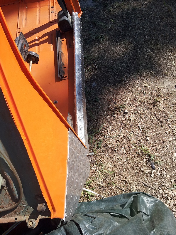

puis rencaissé...
sintofer pour les trous surtout au niveau du pare brise...puis poncer, poncer, poncer....et poncer encore...
fibre et résine(première fois) pour l’intérieur du passage de roue arrière au niveau des sièges...gros trou.
pour la peinture...
pour la peinture...

et peinture...

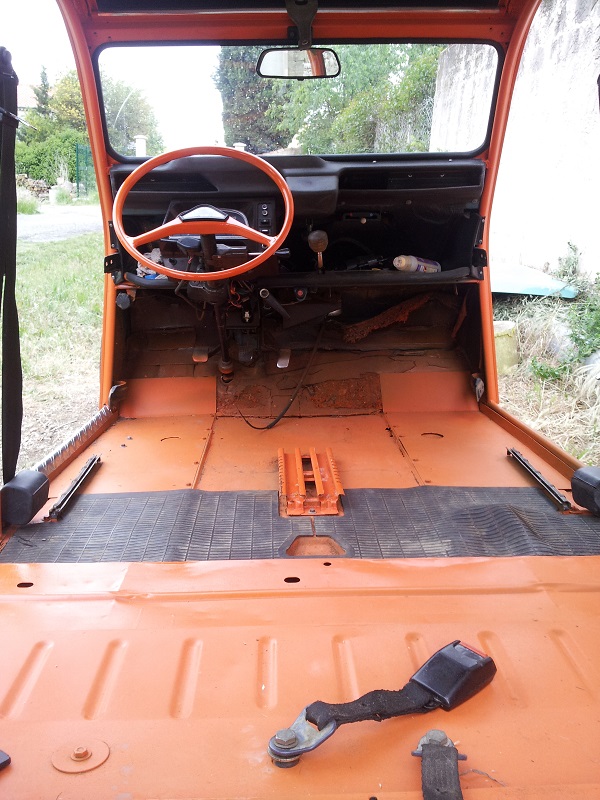

démonter et remonter le train avant complet car parallélisme fait...
avant le grand remontage :
-vitre
-parechocs arrière, feu...
-circuit essence, réservoir...
-volet de l’aérateur, buse de désembuage, moteur et système de l'essuie glace puis le tableau de bord.
-vitre

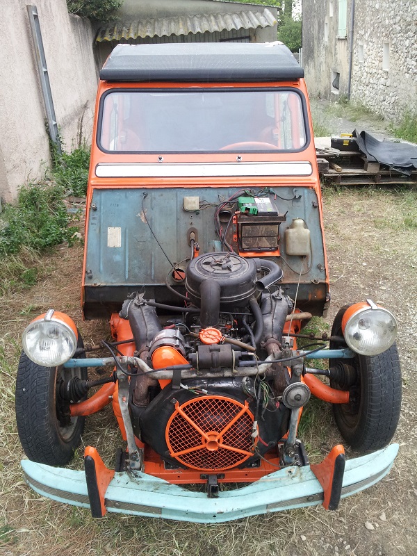

voila on avance...
vitres remonté...
circuit essence purgé, réservoir remonté.
pot d’échappement remonté. tôle de bas de caisse faite, ajusté et riveté...
vitres remonté...

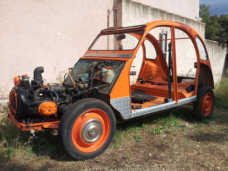

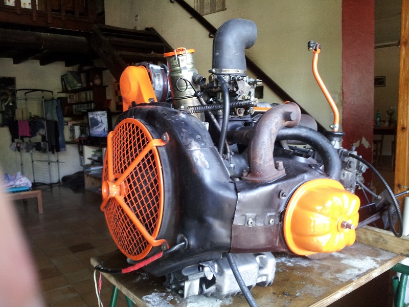

et le moteur...
remettre câble du compteur boite de vitesse, câble de l'embrayage, refixer le système de frein a main, reboulonner les cardans sur la boite...

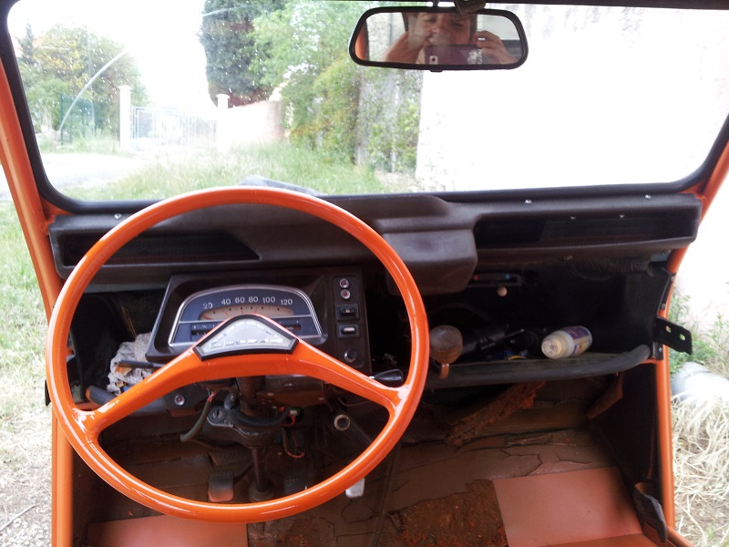

Re: renovation 2cv6
remonter...
mais aucun démarrage...
donc changé vis patiné....et....
vraoummmmm....au quart de tour. malheureusement...j ai du redémonté tout le tableau de bord....essuie glace marche pas....
démonté entièrement...il veut rien savoir...
putain toute cette mécanique et ce travail pour être bloqué par un moteur d'essuie glace...dégouté...
dégouté.
dégouté.

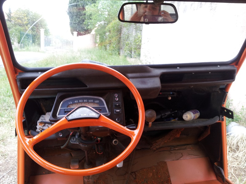

après une journée de mécanique...levé 6h, 7h sur la voiture...arrêt 20h...
une de plus car tu a vue l'avancement des travaux...j'avoue être très fatigué.
mais vu que j'ai pas dormi de la nuit a force de cogiter...
ce matin j'ai vérifié les fusibles...celui du milieu grillé...j'en ai remis un...essayé de nouveau en essayant avant mon warning qui me semble ne marchait plus non plus hier...
après essaie du moteur de l'essuie glace...fusible cassé...
j'ai sur le tableau de bord le bouton pressoir de commande avec trois fiche...
deux l'une au dessus de l'autre...et une en face de celle du bas...
et trois fiche...
un fil jaune avec une fiche noire.
deux fils gris avec une fiche blanche et une fiche bleu...comment les installe t on ?
mauvais contact qui ferait sauter le fusible...?
moteur cassé ..?
je pars au boulot revient cet après M
si tu peux m'aiguiller sur le branchement de ce bouton poussoir au moins je serais que ce branchement est bon.
merci beaucoup de votre aide...

Tien la fiche technique méhari, http://www.mehariclub.com/fiches-techniques--625.html
tu clic sur branchement bouton essuie glace , puis changement moteur essuie glace , il montre les couleurs et branchement.

merci renato...
je suis vraiment une bille en électricité...
mais avec détermination, méthode de déduction...
après beaucoup d'essai et de fusible qui ont fondu...
j'ai réussi a trouver le branchement...
démonté en graissant bien le système des balais d'essuie glace...et comme par magie...pouf cela marche.
mis au milieu de la boite des fusibles un fusibles plus épais...une lamelle argenté avec une encoche style réduction au milieu de celui ci, au lieu des fusibles fils qui fondait tous...
probablement avec le mauvais branchement...enfin cela marche.
je poursuit ma quête...

C est bon alors!!! tu a réussi c'est bien , bonne continuation pour le reste de ta restauration, a +
( Pour ton fusible plus épais attention ne monte pas trop haut sinon le fusible grille plus, c'est le faisceaux ou le moteur qui cramera,!! si tout et bien brancher
maintenant ? monte un fusible de 10/15 ampères c'est bon) les fusibles sont la justement pour griller, pour protéger le circuit qu'il protège).

le contrôle technique vendredi...
quelques photos avant remontage des portes, ailes, capots...
avant que je ponce et peigne les autres pour une rénovation complète......
bon au vue de certain post de rénovation ou TOUTES les pièces du moteur, mécanique et carrosserie sont décrassés, sablés et peintes....
je ne juge AUCUNEMENT mais ma rénovation a moi est plus...amateur, pour une voiture qui est ma voiture de tous les jours.
avec un budget, pour l’instant d'environ
-308 euros pour les pièces chez mehari cassis club (amortisseur, sintofer, LHM, joint divers...)
-156 euros de peinture
il me resteras quelques pièces encore pour les finitions voiture peinte complétement...
et encore peinture...pour environ 150 euros de plus...

Re: renovation 2cv6
alors...embrayage neuf (puisque c'est en le changeant que le longeron avant gauche a cassé...)
changer les joint de culbuteur (car fuite...)...régler les culbuteurs,
démonter le carburateur...deux jours dans l'essence et démonter pour vérification des flotteurs et souffler les gicleurs...
démonter et remonter le train avant car le parallélisme était fait...
peint certaine pièces pour l’esthétisme...
- Messages : 17392
Re: renovation 2cv6
Si tu croises une autre orange dans les environs (principalement Pélissanne !), c'est mon collègue, ou plus surement sa femme !alx a écrit : alors...embrayage neuf (puisque c'est en le changeant que le longeron avant gauche a cassé...)
changé les joint de culbuteur (car fuite...)...réglé les culbuteurs,
démonté le carburateur...deux jours dans l'essence et démonté pour vérification des flotteurs et soufflé les gicleurs...
démonté et remonté le train avant car le parallélisme était fait...
Et si tu as besoin d'un mécano sur St Cannat, je connais Stéphane ...re

Re: renovation 2cv6
on aperçoit les plaques pour "refaire" les plancher avant, et la tôle en grain de riz en aluminium pour le bas de caisse...
oui je connais Stephan lego...qui tient maintenant un "garage" sur la N7 en sortant de St cannat.
je reviendrais pour d'autres photos quand j'aurais âpreté et peints les portes, ailes et capots avants et arrière...
merci beaucoup pour vos conseils.

Re: renovation 2cv6
Décidément...
contrôle technique passé...mais...
-roulement de roue; jeux excessif..
-feu...
donc obligé de refaire une commande...
pour les optiques de phares trop piqués depuis le temps...
et le kit roulement de roue arrière, et kit frein...et les écrous pour l’arrière....200 euros...
démonté les roues avant...resserrer les écrous avec la goupille... mais le bras de direction avant gauche bouge...alors que tout (parallélisme, roulement, rotule...) avait été refait pour le contrôle tech d'il y a deux ans...étonné...
je joint une photos du mécanisme de train arrière...jamais fait...si quelqu'un peut me donner des tutos... après le desserrage et démontage de l’écrou 1...une clé de 44 pour démonter pour le 2...
et...
-feu...
et...
