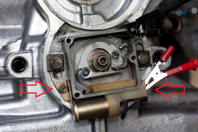

Ca ressemble à un condensateur HS. Il démarre à eu près à froid, puis plus rien.

Si le moteur démarre, ce n'est donc pas les fils de bougies, ni la bobine, ni probablement les bougies, tu dis que l'allumage est correctement réglé.
Je parie pour le condensateur.

Oui, oui, ...condensateur et/ou rupteurs !

Re: Impossible de redémarrer ma 2cv
C'est très facile de changer le condensateur : il y a juste deux vis.

Je viens de recuperer ma deuch...
Elle tourne nikel, le mecano m a installé un allumage electronique
