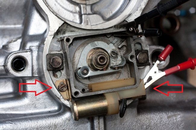

Re: Impossible de redémarrer ma 2cv
C'est très facile de changer le condensateur : il y a juste deux vis.
La vis de gauche, et à droite celle qui est où il y a la pince.
