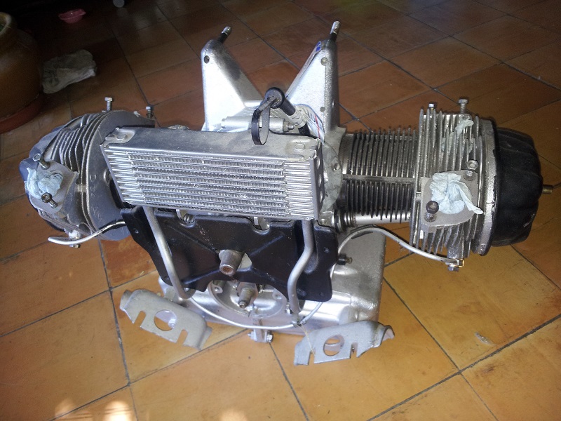

comment nettoyé un de mes 4 reniflard pour monter sur le moteur refait avant de démonter le mien et de le refaire avec mon ptit garagiste (oui car celui actuellement sur ma titine a voir sur ma restau 2cv6...pisse l'huile...)

Il est beau comme tout ce moteur, beau travail.
Tu veux nettoyer l'intérieur du reniflard, je suppose ?
Sur les 2 CV 6 le reniflard ne se démonte pas, ou plus exactement c'est assez compliqué. Il faut meuler la soudure pour pouvoir ouvrir le reniflard en deux. Le mieux dans ce cas c'est d'acheter un kit de réparation chez Burton, comme ça on change tout à l'intérieur et de reniflard devient démontable par la suite.
Mais si ton reniflard fonctionne correctement, il vaut mieux ne pas y toucher.
