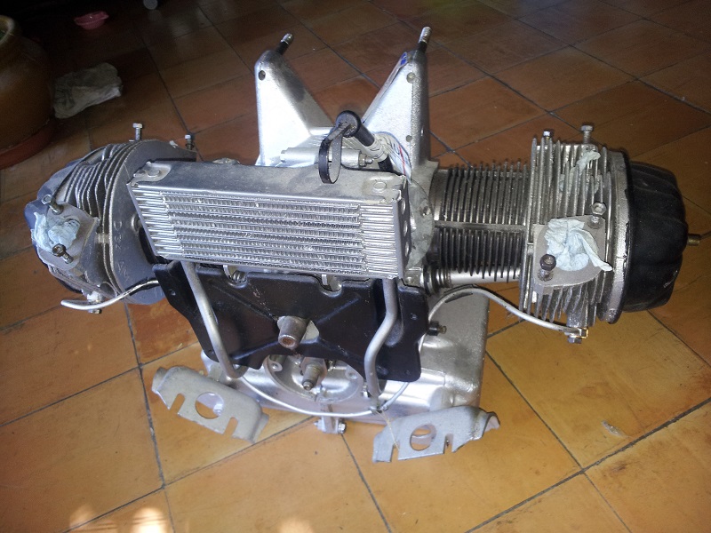

voila le moteur "refait" par un garagiste "spécialiste" 2cvpour 350euros...
Re: reniflard...
Il est beau comme tout ce moteur, beau travail. :clap:
