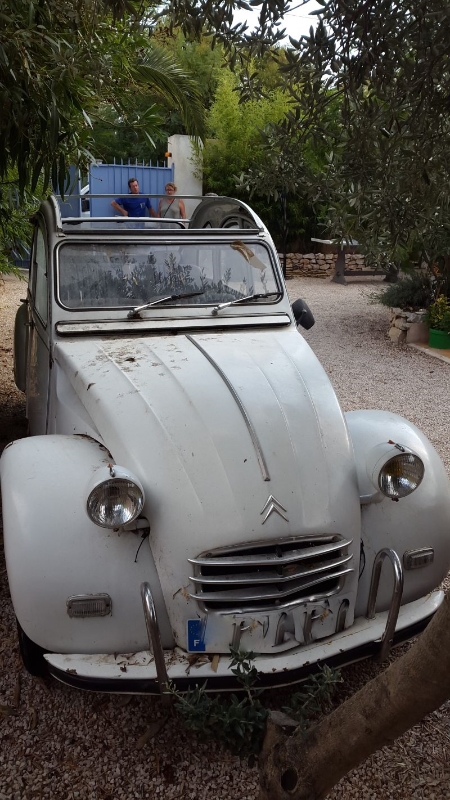

J'ai le plaisir de vous annoncer le début de la restauration de mon AZAM export 67 ainsi que mes fiançailles avec Catherine.
Je suis tombé amoureux de Catherine, mon nouveau jouet, il y a seulement 15 jours....
Notre rencontre est récente et je suis un tout nouveau deuchiste qui reprend le flambeau et accepte de jurer fidélité éternelle et assistance à cette deuch et promet de l'accompagner à nouveaux sur les belles nationales le temps d'un week end en amoureux ou d'une expédition lune de miel au quatre coin de l'Europe, tout comme dans le quotidien d'u 2cv, boulot, dodo ou la routine ne s'installera pas comme avec mes précédentes histoires beaucoup plus triste.
Commercial de profession j'ai essoré tout les hdi, tdi et autres mazout puant et sans charmes et mesure sans peine la distance qui sépare la voiture objet sans âme qui permet un déplacement du point A au point B de ma Catherine qui transforme le moindre petit tour de roue en "tour de manège plaisir pour adulte"ou en Aventure avec un grand A comme André
Catherine a été sauvé d'une lente agonie et a échappé de justesse aux sombre et dangereux trottoirs de Marseille, vous pouvez retrouver son histoire déchirante dans ma présentation mais je préviens les âmes sensibles.
Heureusement l'opération sauvetage a commencé depuis une semaine, la belle est recueillie chez le carrossier en attente d'une renaissance et cette semaine à été très riche en soin apporté en vue de redonner une seconde jeunesse à ma Catherine.
Sans tomber dans les extrême du relooking ou de la chirurgie à l'outrance d'une américaine botoxé , Catherine va être restauré comme il se doit avec le respect et les égards dut à une dame de son âge et sera bientôt à nouveau sur nos routes la digne représentante de l'élégance et du charme Français.
Ayant plus que succombé moi même à ses charmes, j'ai entrepris grâce aux conseils glanés sur internet ici et là de me lancer depuis une semaine dans la partie la plus importante à savoir:
La sortir de la rue ou elle allais finir en pièce, la laver pour la débarrasser de ses scories (un an sans capote sous un arbre, comme au bois de Boulogne!!)
Lui redonner la vie, elle qui est resté un moment abandonné et commençait à se ronger par dépit
Préparer la future présentation au contrôle technique marital
Choisir la robe de mariée qui lui convient le mieux
J'aurais tellement aimé pouvoir vous joindre les photos de la cérémonie, mais il faudra attendre un retour des photos sur le site.
Pour l'instant Catherine à été nettoyé, vidangé, purgé du réservoir d'essence et des freins et malgré quelques bricoles à put effectuer un premier tour du quartier toute fière de s'ébrouer à nouveau (je dois avouer que j'étais encore plus fier qu''elle ....)
Car mes expérience et mon niveau mécanique a fait un énorme progrès depuis que je fréquente Catherine.
Par manque de moyen, n'ayant pas le choix, je suis obligé de mettre les mains dedans comme on dit et j'avoue que j'y prend un plaisir dingue, couché sous elle avec du cambouis jusque au nez
Je m'extasie devant l'ingéniosité de sa conception et la facilité avec laquelle même un "bras cassé mains tordue" arrive à avancer sans faire de conneries avec l'aide d'un tuto YouTube ou 2Cv legend .
J'en suis à la phase découverte et suis actuellement dans la phase "problème de frein un peu grippé qui freine bof et qui passe pas au contrôle" pour l'instant mais confiant dans l'issue de l'histoire, tant le problème est déjà connu et référencé et trouvera sa solution peut être par un total et incontournable remplacement pour étre tranquille
J'ai aussi certainement la carburation à régler.
Un choix cornéliens sur la future robe de mariée car d'origine ac138 gris dandy, repeinte entièrement il y a un moment (mal à l'arrache!) en blanc et une future teinte rouge Cinabre en prévision qui me plairait plus que le blanc abimé actuel ou le gris dandy d'origine ....des avis?????? une estimation des couts ??? et la capote rouge cinabre également ???
De plus un blaxonage du dessous châssis qui est sain est envisagé , sachant que j'habite au bord de mer et que je dois surtout gérer actuellement des problème de plancher humides avec des plaques de goudrons bien abimé suite à la période sans capote sous l'arbre. des conseils?????
Des doutes sur le choix des jantes neuves blanches à 50e vue sur internet??? ou au mehari club de cassis près de chez moi avec des pneu Nankang (routes défoncées chez moi) car le Michelin à 600e les 4 hors de question !! ( si quelqu'un vend ....)
La décision de garder les ailes d'origine avant car clignotant carré même si déchirée et bien abimé (notamment la gauche, si quelqu'un.....) et le choix de changer les 2 arrières qui elle aussi couteront plus cher en carrosserie que des "origines prêt a peindre" mais pas "export 67" des avis ????
Bref toutes participations à notre belle histoire est bienvenue et j'attend impatiemment de partager tout ça avec vous au travers de ce post roman-photos avec Catherine.

- Math 2cv
- Messages : 1187
- Âge : 26
Re: Restauration d'une AZAM export 1967
, et félicitations! :D
pour la peinture, soit on peut faire le choix de conserver l'origine (gris dandy) ou autre, le rouge cinabre spécial à ce modèle et la capote qui va avec (ça lui va comme un gant, mais pas la couleur d'origine), à choisir. Les capotes de Rénov 2cv sont très bien: bonnes dimensions, solides. La marron grenat de mon AZLP tient très bien: bonne qualité.
Pour le blaxon, je ne le ferais pas (simple avis). Ou il faudrait entièrement nettoyer le châssis avant et s'assurer de n'avoir aucune traces de rouille. Le blaxon ''cache la misère'' et le châssis pourrit sans qu'on le voit.
Bonne continuation,
Bonne continuation,
Entièrement d'accord avec Math 2cv.
Pour la couleur, c'est affaire de goût, donc chacun fait comme il veut : les égouts et les couleuvres ça ne se discute pas
Perso, je préfère toujours la peinture d'origine.
Pour le blackson
Le mieux c'est de bien gratter le châssis puis de mettre un produit anti rouille : Rustol, Ferrose, puis une bonne peinture, voire de l'anti gravillon.
Pour ma part, le châssis avait été entièrement démonté et restauré (trains roulants, pot de suspension...) mais sans en arriver là, on peut effectivement bien brosser le châssis pour enlever le plus de crasse (mettre la 2cv sur de hautes cales pour avoir la place de travailler dessous). Appliquer de l'antirouille tramparent Rustol (pistolet 3/4 couches ou pinceau 1/2 bonne couche (moins beau mais plus efficace car plus épais)), puis pareil avec de la peinture antirouille noire de la même marque. Ensuite anti-gravillon (mais pas de blaxon) en bonbonne avec un compresseur pour uniformiser. Dans tous les petits coins, veiller à ce que ça passe partout. Ensuite une cire à corps creux dans le châssis (existe en pulvérisateur type aérosol ou application au pistolet, c'est efficace pour préserver le châssis). Après ça, le châssis sera bien protégé pendant quelques bonnes années
, en attendant une restauration totale de la 2cv.
En espérant que ça ai pu aider,
Martin
Martin
Merci pour votre conseil sur le blaxon, donc on va laisser tomber l'idée et je vais partir plutot sur anti rouille + peinture
Le rouge cinabre me plait beaucoup plus que le gris dandy que je trouve un peu triste et je tiens à rester dans les coloris d'origine des exports, donc je crois partir sur le rouge
Je reviens d'un après midi essai avec la belle et un constat s'impose, au dela du plaisir et de la banane que j'ai pu avoir au volant (mes premiers km avec Catherine
il y a un probléme de carbu léger( peine a prendre les tours sans le starter, plop à l'echappement ) mais le carbu a pas été demonté/nettoyé donc ....
Mais surtout un sérieux problème de frein avec entre autre une fuite de lookeed avec la gaine flexible principale qui part du maitre cylindre qui fuit....ce qui explique le bocal vide de liquide de frein et l’échec de la purge d'hier qui à donné un peu de freinage à l'essai aujourd'hui mais qui reste hyper dure sous le pied et qui aura au moins mis en évidence la fuite.
Il y a aussi les tambours avant qui restent bloqué en position freiné si j'actionne trop la pédale de frein.
Visiblement un coup de marteau sur les tambour avant permet de décoincer les tambours qui se rebloquent après pompage "viril"
Je suis bon pour une bonne restauration des freins je crois qui dépasse un peu mon niveau "débutant" plein de bonne volonté car le freinage c'est du sérieux
Je lance un appel à un éventuel bienfaiteur local du Sud sur Marseille et ses environs susceptible de filer rapidement (car ma 2cv est en attente sur le parking du carrossier qui est pas spécialisé 2cv et prend beaucoup de place) ) un coup de main contre rémunération......
Afin de pas faire n'importe quoi , ou à la rigueur une bonne adresse sur Marseille Sud car ma belle est à peine roulante et aurais pour l'instant le plus grand mal à traverser tout Marseille ou rejoindre le Méhari club de cassis par exemple (foutu Gineste ....) sans risquer le remake de la bonne soeur du Gendarme à saint tropez.
Car les tutos ne suffisent plus à combler mes lacunes, mes maladresses et la bonne volonté qui m'anime ne me permet pas d'avancer sans risquer de "heurter" la vielle mécanique qui n'en demandait pas tant.
Si vous êtes dispo, bien outillé et ouvert à la mécanique, Catherine et moi vous donnons rendez vous sur le parking de mon carrossier pour des échanges "protégés" dans le respect de l'intimité de Madame sous le regard de Monsieur très désireux d'apprendre.

- Math 2cv
- Messages : 1187
- Âge : 26
Étant en Haute savoie, je ne peu malheureusement pas vous venir en aide
, mais je ne suis pas avare en conseils
(à vérifier par les pros, je ne suis qu'amateur)
Pour les freins, ils doivent être niquels pour le CT: si les flexibles sont craquelés et cassants (avant vers maitre cylindre, et arrières (X2) aux répartiteurs arrières), ils doivent être changés, c'est essentiel. Les canalisations en cuivre elles peuvent tenir le coup. (attention au liquide de frein très corrosif)
Ensuite, les 4 tambours sont réglables par 4 excentriques (2 qui se règlent par l'extérieur derrière en haut et 2 à l'intérieur du tambour en bas). Si le démontage des tambours n'est pas prévu, déjà essayer de régler les excentriques extérieurs (écrou de 14 je crois), petit à petit, jusqu'à entendre le frottement léger des garnitures.
Pour le carbu, avant de l'incriminer, il faut voir si l'allumage est Ok, vis platinées réglées à 0,40mm, avance réglée et condensateur en bon état.
Super!! Merci pour toutes ces bonnes infos qui m'aident à avancer ....
j'ai un peu mieux regardé les planches anatomique et je me rend compte que j'en ai fais une excellente hier, digne d'un débutant.....à raconter le soir en concentre au coin du feu
Puisque hier j'ai purgé non pas les frein avant mais la petite vis de purge de graissage situé prés de la petite bonbonne collé aux roues avant comme un gros naze
Ne le dite pas à Catherine, elle risque de se foutre de ma gueule

voici quelques photos du premier jour de notre rencontre comme promis, avec la belle dans son jus

Et pour fêter le retour des photos sur le site
Voila madame après son premier bain, bien plus présentable...et désirable....
Belle base de restauration, comme on dit dans les annonces
Est-ce une ENAC ? J'ai vu la roue de secours sous le capot mais ça ne ressemble pas au kit ENAC. A t'elle le plancher arrière plat, sans la cavité où se met normalement la roue de secours sur les 2 CV normales, le hayon arrière et le siège arrière pliant ?

Non c'est pas une Enac, car le fond est pas plat, avec emplacement pour la roue de secours et j'ai juste le porte pneu sous le capot "en option" peut être à l'époque
Pas de hayon non plus, mais banquette rabattable mais pas pliable, il me semble.
