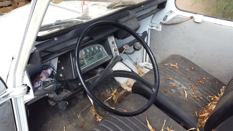

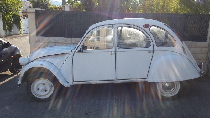

J'ai le plaisir de vous annoncer le début de la restauration de mon AZAM export 67 ainsi que mes fiançailles avec Catherine.
Je suis tombé amoureux de Catherine, mon nouveau jouet, il y a seulement 15 jours....
Notre rencontre est récente et je suis un tout nouveau deuchiste qui reprend le flambeau et accepte de jurer fidélité éternelle et assistance à cette deuch et promet de l'accompagner à nouveaux sur les belles nationales le temps d'un week end en amoureux ou d'une expédition lune de miel au quatre coin de l'Europe, tout comme dans le quotidien d'u 2cv, boulot, dodo ou la routine ne s'installera pas comme avec mes précédentes histoires beaucoup plus triste.
Commercial de profession j'ai essoré tout les hdi, tdi et autres mazout puant et sans charmes et mesure sans peine la distance qui sépare la voiture objet sans âme qui permet un déplacement du point A au point B de ma Catherine qui transforme le moindre petit tour de roue en "tour de manège plaisir pour adulte"ou en Aventure avec un grand A comme André
Catherine a été sauvé d'une lente agonie et a échappé de justesse aux sombre et dangereux trottoirs de Marseille, vous pouvez retrouver son histoire déchirante dans ma présentation mais je préviens les âmes sensibles.
Heureusement l'opération sauvetage a commencé depuis une semaine, la belle est recueillie chez le carrossier en attente d'une renaissance et cette semaine à été très riche en soin apporté en vue de redonner une seconde jeunesse à ma Catherine.
Sans tomber dans les extrême du relooking ou de la chirurgie à l'outrance d'une américaine botoxé , Catherine va être restauré comme il se doit avec le respect et les égards dut à une dame de son âge et sera bientôt à nouveau sur nos routes la digne représentante de l'élégance et du charme Français.
Ayant plus que succombé moi même à ses charmes, j'ai entrepris grâce aux conseils glanés sur internet ici et là de me lancer depuis une semaine dans la partie la plus importante à savoir:
La sortir de la rue ou elle allais finir en pièce, la laver pour la débarrasser de ses scories (un an sans capote sous un arbre, comme au bois de Boulogne!!)
Lui redonner la vie, elle qui est resté un moment abandonné et commençait à se ronger par dépit
Préparer la future présentation au contrôle technique marital
Choisir la robe de mariée qui lui convient le mieux
J'aurais tellement aimé pouvoir vous joindre les photos de la cérémonie, mais il faudra attendre un retour des photos sur le site.
Pour l'instant Catherine à été nettoyé, vidangé, purgé du réservoir d'essence et des freins et malgré quelques bricoles à put effectuer un premier tour du quartier toute fière de s'ébrouer à nouveau (je dois avouer que j'étais encore plus fier qu''elle ....)
Car mes expérience et mon niveau mécanique a fait un énorme progrès depuis que je fréquente Catherine.
Par manque de moyen, n'ayant pas le choix, je suis obligé de mettre les mains dedans comme on dit et j'avoue que j'y prend un plaisir dingue, couché sous elle avec du cambouis jusque au nez
Je m'extasie devant l'ingéniosité de sa conception et la facilité avec laquelle même un "bras cassé mains tordue" arrive à avancer sans faire de conneries avec l'aide d'un tuto YouTube ou 2Cv legend .
J'en suis à la phase découverte et suis actuellement dans la phase "problème de frein un peu grippé qui freine bof et qui passe pas au contrôle" pour l'instant mais confiant dans l'issue de l'histoire, tant le problème est déjà connu et référencé et trouvera sa solution peut être par un total et incontournable remplacement pour étre tranquille
J'ai aussi certainement la carburation à régler.
Un choix cornéliens sur la future robe de mariée car d'origine ac138 gris dandy, repeinte entièrement il y a un moment (mal à l'arrache!) en blanc et une future teinte rouge Cinabre en prévision qui me plairait plus que le blanc abimé actuel ou le gris dandy d'origine ....des avis?????? une estimation des couts ??? et la capote rouge cinabre également ???
De plus un blaxonage du dessous châssis qui est sain est envisagé , sachant que j'habite au bord de mer et que je dois surtout gérer actuellement des problème de plancher humides avec des plaques de goudrons bien abimé suite à la période sans capote sous l'arbre. des conseils?????
Des doutes sur le choix des jantes neuves blanches à 50e vue sur internet??? ou au mehari club de cassis près de chez moi avec des pneu Nankang (routes défoncées chez moi) car le Michelin à 600e les 4 hors de question !! ( si quelqu'un vend ....)
La décision de garder les ailes d'origine avant car clignotant carré même si déchirée et bien abimé (notamment la gauche, si quelqu'un.....) et le choix de changer les 2 arrières qui elle aussi couteront plus cher en carrosserie que des "origines prêt a peindre" mais pas "export 67" des avis ????
Bref toutes participations à notre belle histoire est bienvenue et j'attend impatiemment de partager tout ça avec vous au travers de ce post roman-photos avec Catherine.

voici quelques photos du premier jour de notre rencontre comme promis, avec la belle dans son jus

Et pour fêter le retour des photos sur le site
Voila madame après son premier bain, bien plus présentable...et désirable....
Re: Restauration d'une AZAM export 1967
Belle base de restauration, comme on dit dans les annonces
Est-ce une ENAC ? J'ai vu la roue de secours sous le capot mais ça ne ressemble pas au kit ENAC. A t'elle le plancher arrière plat, sans la cavité où se met normalement la roue de secours sur les 2 CV normales, le hayon arrière et le siège arrière pliant ?

Non c'est pas une Enac, car le fond est pas plat, avec emplacement pour la roue de secours et j'ai juste le porte pneu sous le capot "en option" peut être à l'époque
Pas de hayon non plus, mais banquette rabattable mais pas pliable, il me semble.
