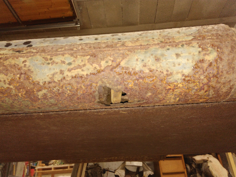

Ensuite la tôle sup de châssis est ok, pas de rouille, donc je ne vais pas l'enlever. En revanche, pour celle de dessous, même s'il n'y a qu'une petite couche de rouille, est ce vraiment nécessaire de la changer??? Si oui, comment est elle fixée au châssis (j'ai lu qu'elle était coincée sur le rebord de tôle qui est replié sur celle ci, et j'ai aussi vu qu'elle était rivetée. Donc je ne sais pas vraiment quoi faire?

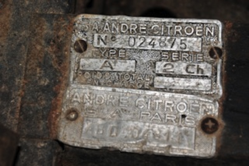

Je vous laisse juger par les photos: (Bob, je ne possède pas la boite de vitesse donc pas de photos dispo; d'ailleurs si quelqu'un entend parler d'une boite de type A, je serai intéressé
(correspond à une 2cv de début 52 d'après mes minces recherches, sauf erreur de ma part), alors que la carte grise mentionne 1954 pour la première mise en circulation et Bob a gentiment fait des recherches sur le moteur, qui devrait dater de début 53. Donc je ne sais pas comment la restaurer
vous remarquerez un plie sur l'avant du châssis (j'espère facilement redressable)

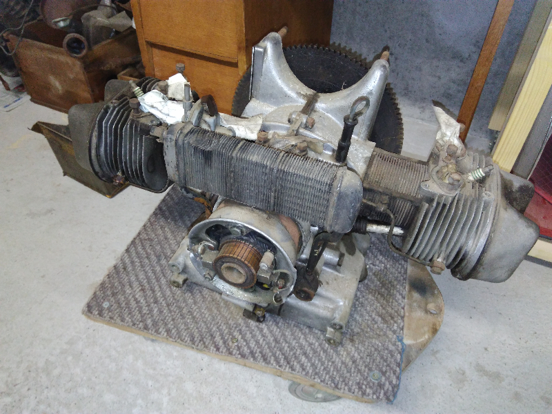

Ensuite le moteur :
Voilà pour aujourd'hui. Sans faute la suite quand il y aura un peu plus de progression.

Tout ça me parait pas mal.
Je récapitule.
N° 24875, elle est de février 1952. Le n° de moteur QF 0870 (si je lis bien), ça correspond, donc moteur d'origine, super, c'est pas le cas de la mienne !
Avec la dynamo Citroën fixée pas deux boulons.
La traverse avant du châssis, je pense qu'il faut la changer. Les Filles de Levallois l'ont refabriquée, mais tu peux en mettre une d'AZ, la différence est subtile, et elle est dans le commerce.
Si la tôle inférieure n'est pas percée, inutile de la changer : ôter la rouille, passer au Rustol, peinture noire à châssis, une couche d'anti-gravillon et basta !
Pour les roulements de roues et les pivots, s'il y a du jeu, il faut les changer, pas de réparation possible. Les roulements c'est les mêmes que les AZ. Pour les pivots si tu es puriste il y a de petites différences, sinon des pivots d'AZ doivent aller. (à vérifier !)
Pour les pots de suspension, tu peux juste changer les enveloppes, si les ressorts intérieurs sont bons ; il faudra aussi récupérer les ressorts anti-galop à l'avant et à l'arrière des pots.
La boite de vitesse, il va falloir chercher :shock: Extérieurement pour une 2 CV de 1952 tu reconnais la boite notamment à la fourchette d'embrayage en acier moulé et pas en tôle, aux plateaux de freins en aluminium, aux tambours avec 6 orifices bouchés par des pastilles.
Ne jette pas le réservoir, il faudra peut-être récupérer le tube de remplissage !

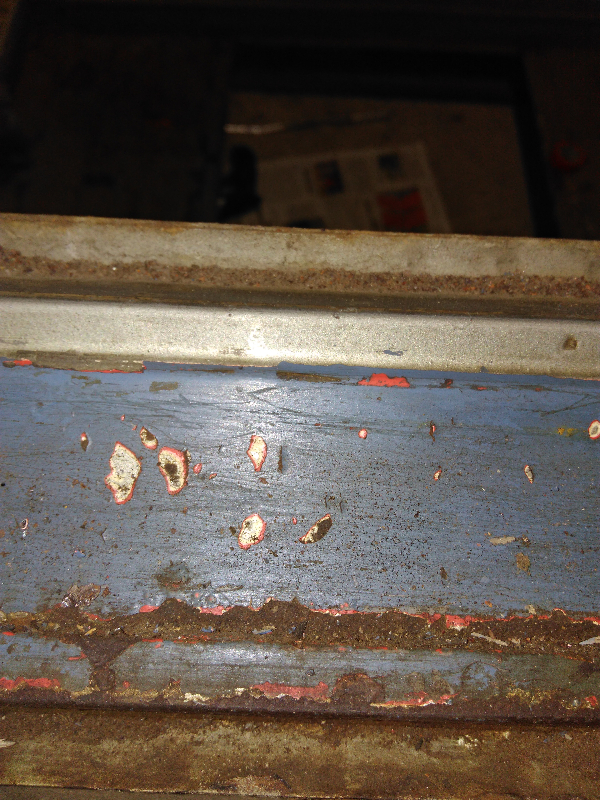

Je vous joins quelques photos du démontage des éléments de la caisse, et j'ai trouvé l'ancienne peinture grise métallisée en démontant.
À votre avis est ce vraiment le gris métallisé d'origine ??? ( Je vais également poster les photos sur le forum de la vie tranquille mais j'aurais voulu connaître votre avis ici avant)
Selon moi, la caisse est d'avant janvier 53 puisqu'elle possède 2 renforts de chaque côté au niveau de la custode.par contre elle a aussi le maintien de capot central ce qui est un anachronisme. Je pense donc que la 2cv à du recevoir un (gros ?) coup avant (le choc sur le châssis) et les propriétaires ont du changer le capot et les ailes (qui ont ramassé les premiers) d'où le fait que la partie avant n'est pas d'origine. Ils ont du récupérer le premier capot venu (pas mécano soudé et des ailes non mécano soudées) et ont dû adapter le système de béquille centrale au nouveau capot à la place du double compat sur les ailes.
C'est la seule hypothèse que je vois

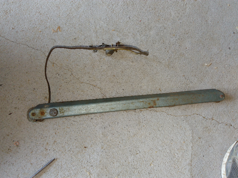

Sinon autre question: comment démonter on ça. Je n'arrive pas à accéder aux deux écrous de derrière.
Merci d'avance pour vos réponses

Hello !
Pour ton plafonnier (mais sans certitude) il me semble que tu peux sortir l'optique en poussant et tournant celui-ci (va y doucement pour ne pas le casser) ça doit être un accessoire, je ne suis pas sûr que les A furent équipées d'un plafonnier ...
Re: Restauration 2CV type A
La peinture sur le plancher de pédales, ça ressemble bien au gris métallisé d'origine, AC 109, autant qu'on puisse se rendre compte sur une photo. C'est un gris très clair.
Pour le capot et les ailes, il est probable que la voiture a eu un choc avant et que le tout a été remplacé, mais sans doute pas par le premier capot venu. C'est Citroën qui ne commercialisait plus les anciens modèles, et ça a pu être remplacé par un capot et des ailes neuves.
Et ça, l'éclairage intérieur, c'est pas d'origine non plus ! Mais c'est pratique

Merci beaucoup pour vos réponses.
La 2cv a vulgairement été repeinte dans les années 60 en bleu au pinceau (!!) Et effectivement en grattant à différents endroits je retrouve un gris assez clair et encore un peu satiné brillant. Je la repeindrai donc dans cette teinte (plus belle que le gris foncé d'après) en revanche il faut que je trouve un capot et des ailes mécano soudés, et là bonne chance !!! :shock:bob41 a écrit : La peinture sur le plancher de pédales, ça ressemble bien au gris métallisé d'origine, AC 109, autant qu'on puisse se rendre compte sur une photo. C'est un gris très clair.
C'est sûr mais comme ça fait parti de la vie de la voiture je le remettrai aussi.bob41 a écrit : Et ça, l'éclairage intérieur, c'est pas d'origine non plus ! Mais c'est pratique

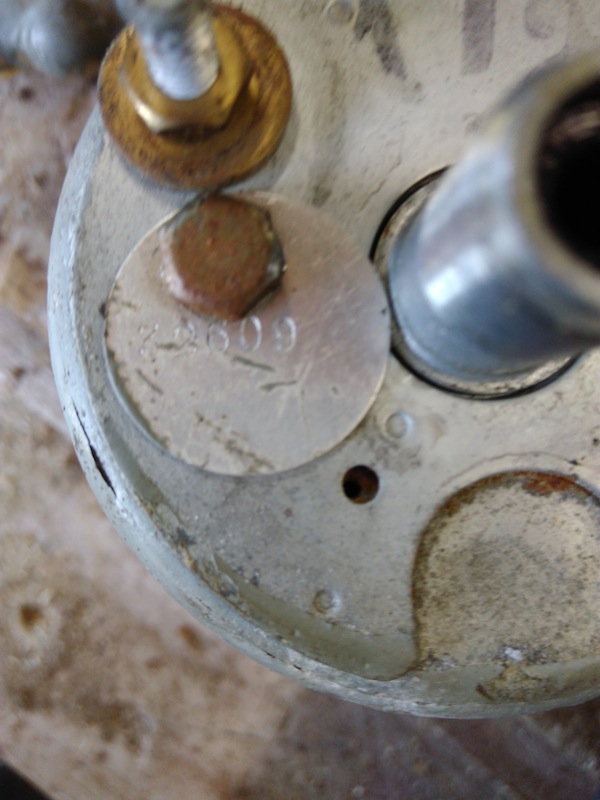

Sinon pour Bob voilà les inscriptions au dos du compteur:
(32609)
(17 23, C6)

Ce n'est pas le compteur d'origine de la voiture, il a été remplacé.
Ton compteur marqué C6 est de mars 1956. Mais c'est bien un compteur de A.
C'est pareil sur la mienne, je n'ai pas le compteur d'origine...
