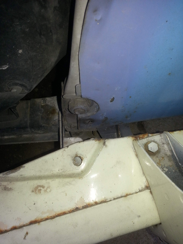

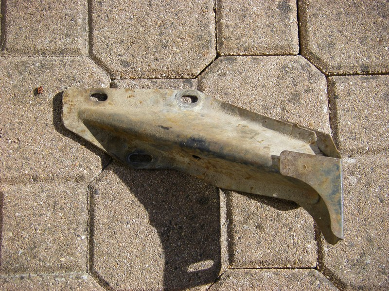

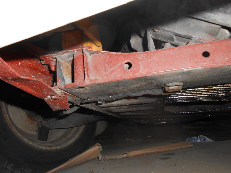

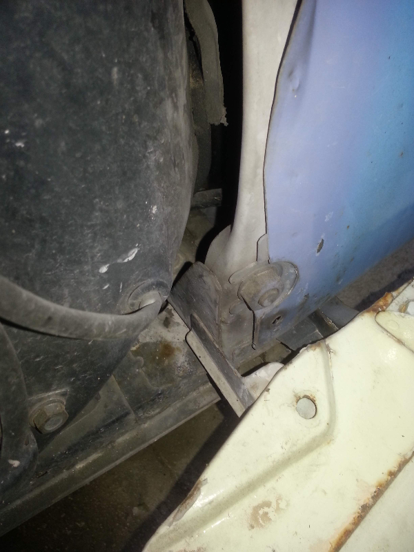

Est-ce que ça t'aide ?
Côté droit, vu de dessus (très probablement) ou gauche de dessous, je ne me souvient plus (ça commence à dater)
Re: du montage des supports pare-chocs 2cv....
C'est le gauche...

A l'avant les supports se fixent sur les mêmes trous que la barre de phare. Ils suffit de mes présenter, ça tombe en face....
A l'arrière il me semble qu'il n'y a pas 36 solutions :shock:
 - Messages : 16632

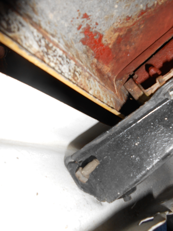

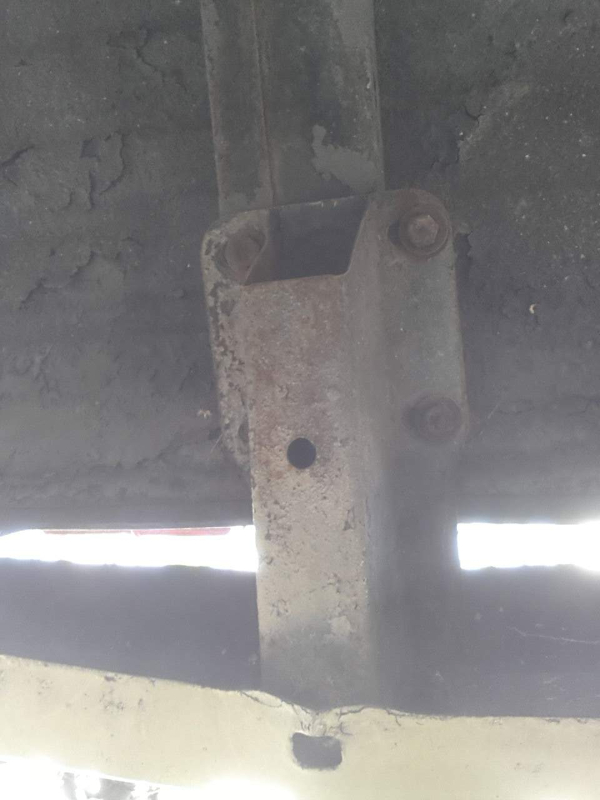

Voilà ce que j'ai pu faire. Si il te faut une précision, demande !

Merci beaucoup pour ces photos deuchémoi !!! je vais essayer de me dépatouiller et te tiens au courant de l'avancée de mon "problème" !!!!

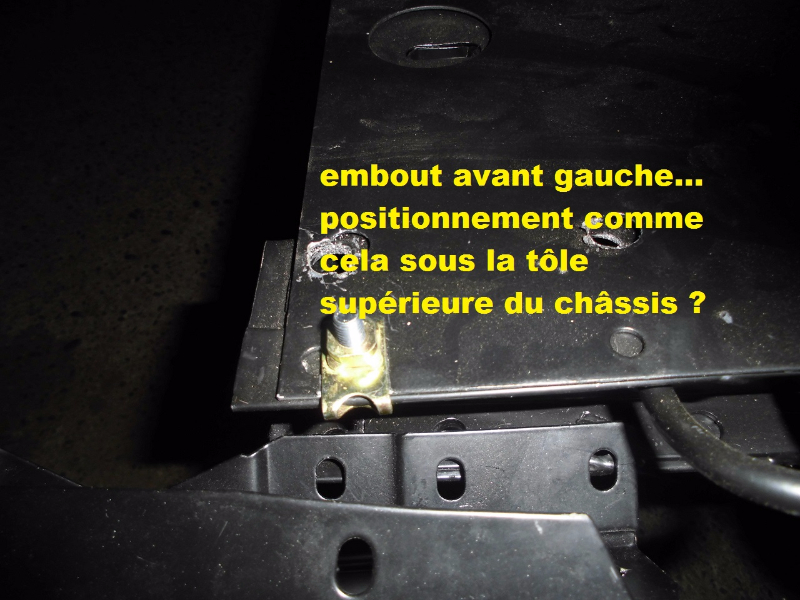

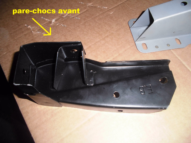

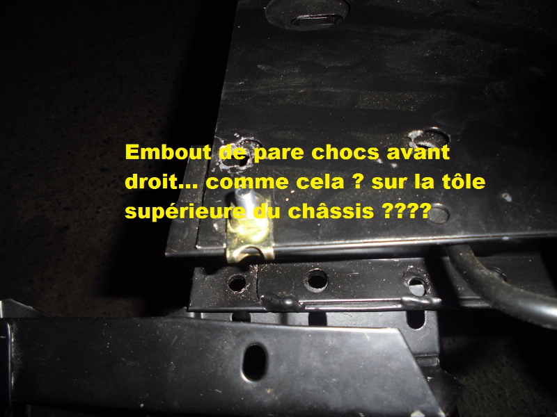

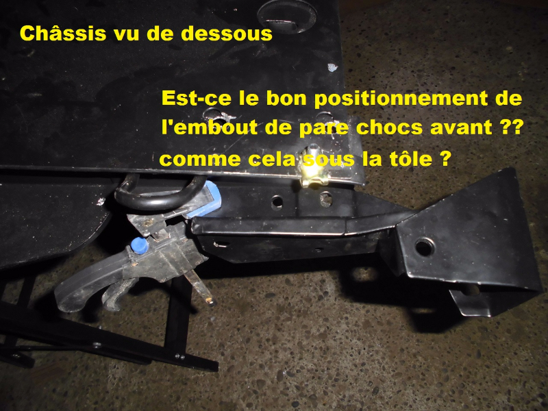

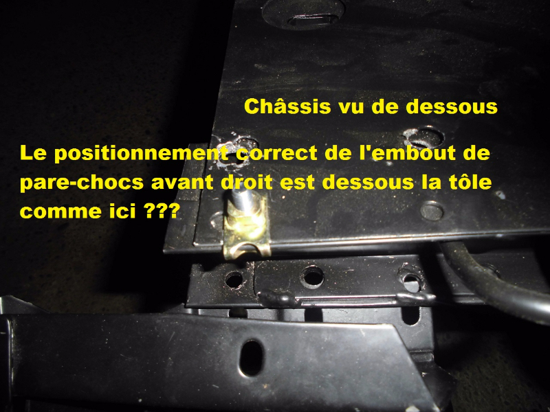

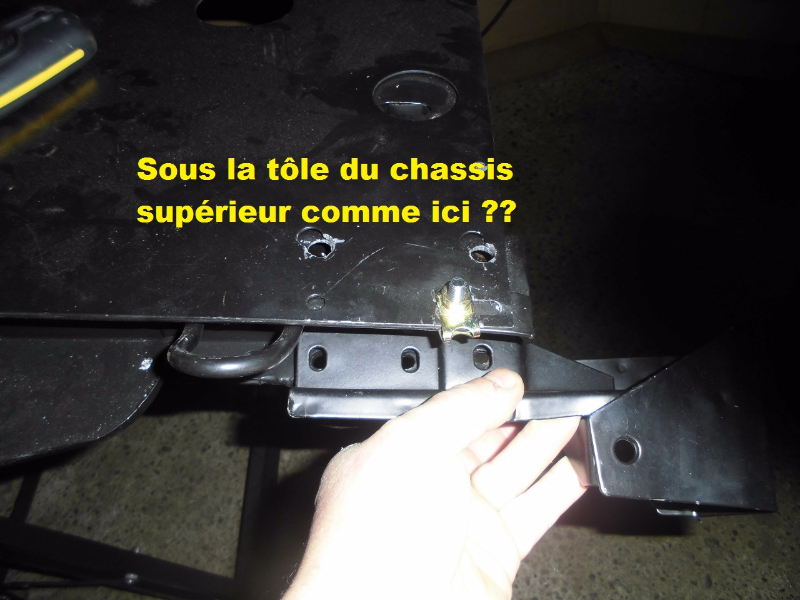

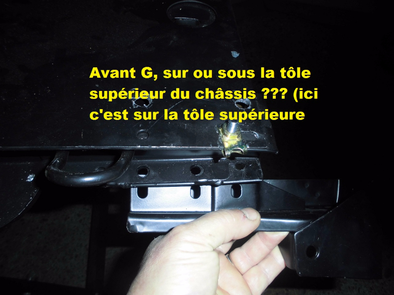

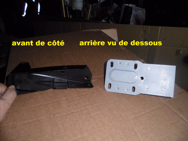

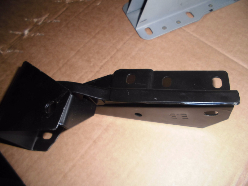

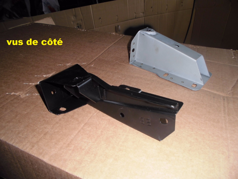

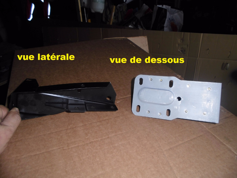

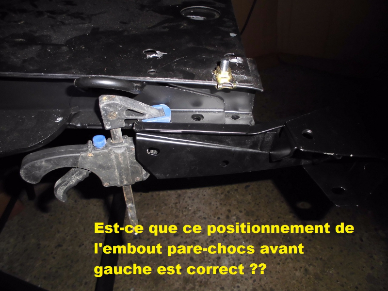

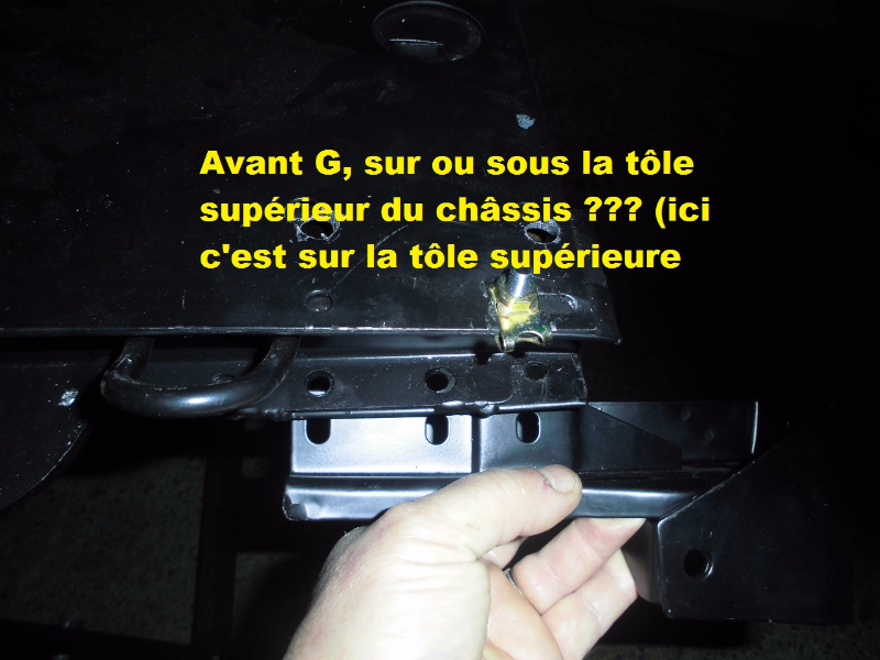

Rien à faire... je bataille toujours pour trouver le bon sens, dessus, dessous la plaque.... maudits embouts !!!!

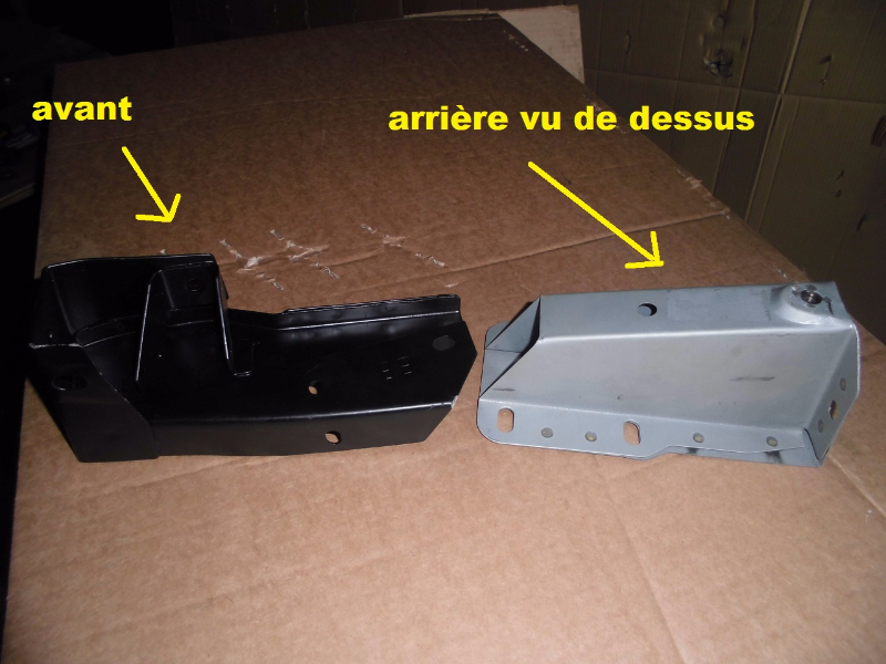

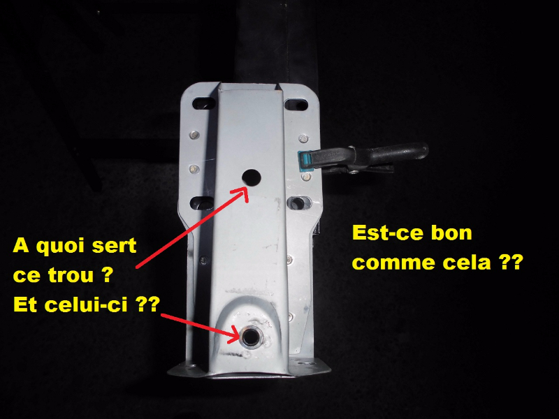

Voici quelques photos qui je l'espère vous aideront à me dépanner... j'aimerais fixer ces embouts de pare-chocs avant de repasser une couche d'epoxy sur le châssis...
- Fichiers joints
Je comprends pas bien tes photos
C'est bien une 2 CV 6 que tu as ?
Dans ce cas voici comment est le support de pare-chocs avant. C'est le support coté droit, le gauche est symétrique.
Sur la gauche de la photo, les trois trous se positionnent sur le longeron du châssis ; c'est aussi la fixation de la barre de phare. Sur la droite, se fixe le pare-chocs.
Fais-nous une photo de ton support seul.

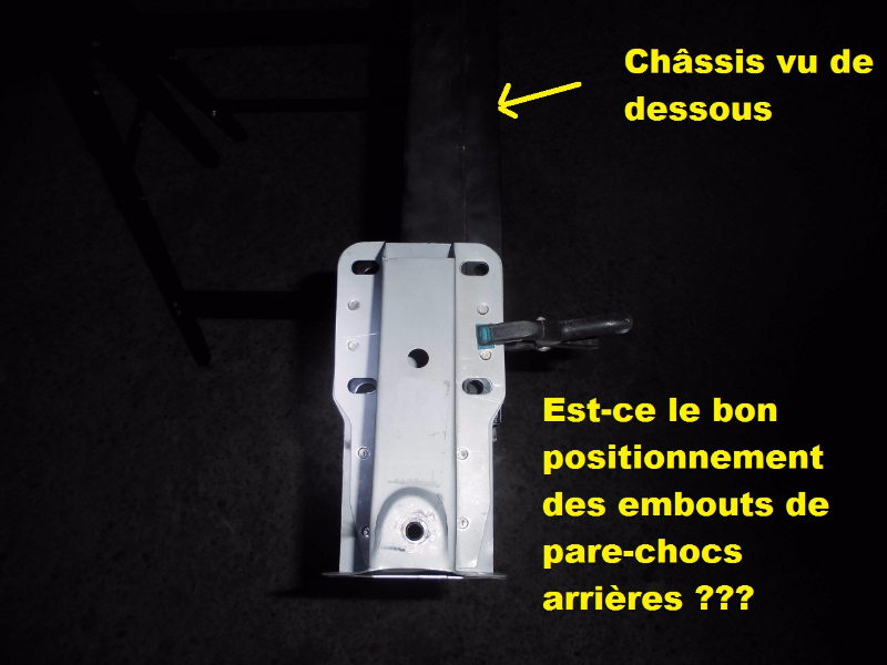

re

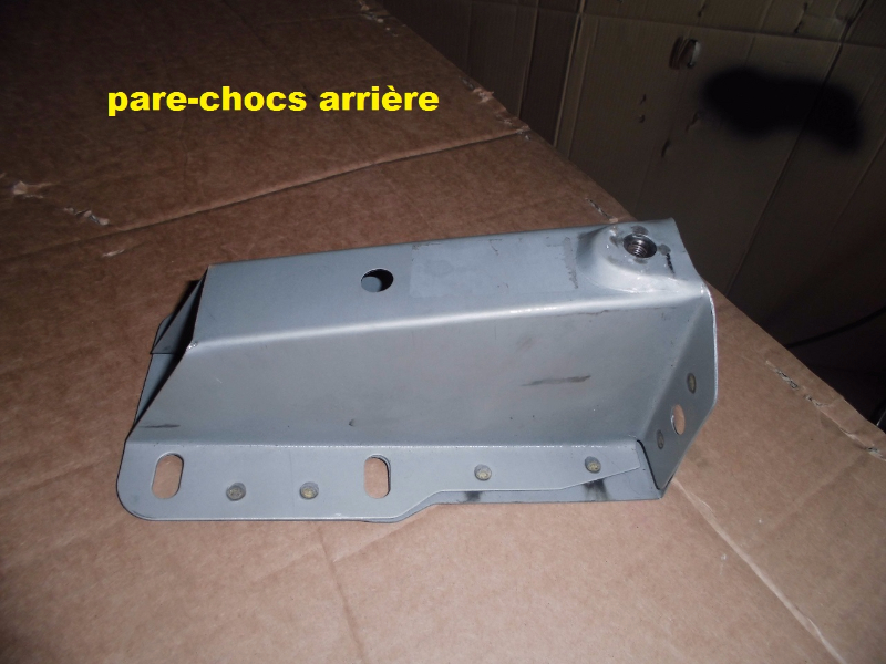

Pour l'arrière, oui c'est la bonne position. Regarde la photo que t'a envoyée Deuchémoi !
Tu te poses trop de questions
 Le trou du haut sur ta 1ère photo du support arrière, ne sert à rien, ou plutôt si, il sert à évacuer l'eau. Dans le trou du bas, il y a une vis de fixation du pare-chocs. Le pare-chocs est fixé par deux boulons situés sur sa face arrière, et une vis située en dessous ; cette vis se visse dans le trou du bas du support sur ta photo. !

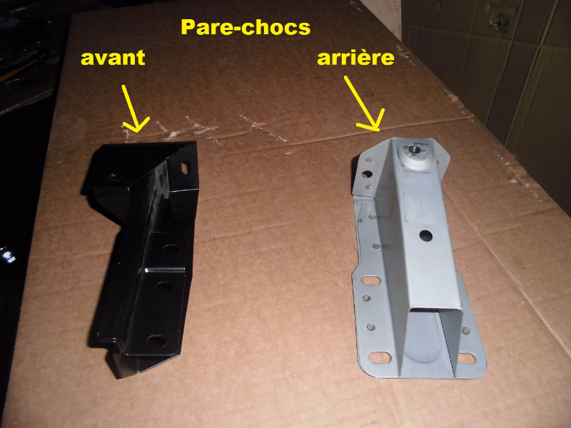

- Pascal64190
 - Messages : 24
 - Enregistré le : 09 mars 2016, 19:45
 - Ma deuche : 2CV6 SPECIAL
 - Date de naissance : 22 mai 1963
 - Localisation : Navarrenx 64190
Bonjour Bob41 !
Merci de ton aide ! tu as raison, je dois sûrement me poser trop de question !!!
Effectivement c'est bien une 2CV 6 spécial que j'ai et ces embouts je les ai acheté chez MCDA.... j'espère au moins qu'ils m'ont fourni les bons....
J'espère que ces photos aideront un GM (gentil membre...) à enfin réussir à placer ces embouts.... je traîne... mais je traîne... c'est une horreur !!!

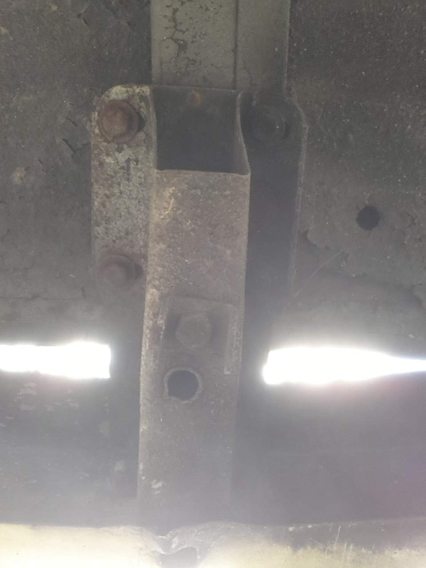

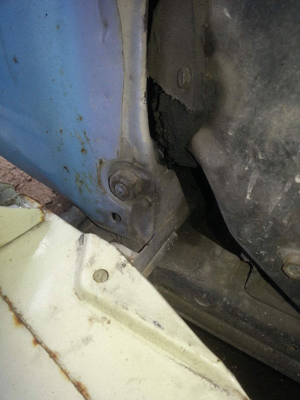

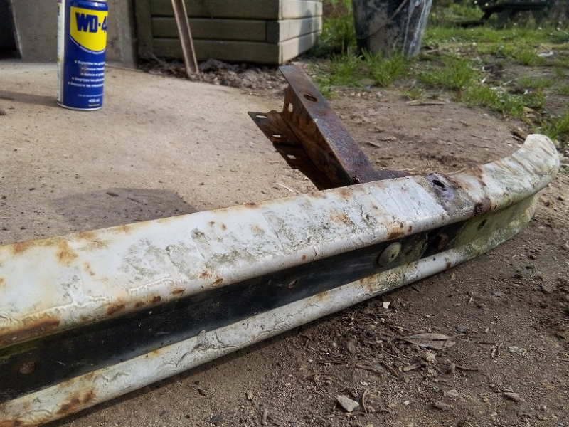

bonjour
vue de la fixation du parechoc arriere vue des supports avant ils etaient abimés je les ai changés depuis

Merci beaucoup Toutoune !! je crois que j'ai (enfin !!!) compris !!
