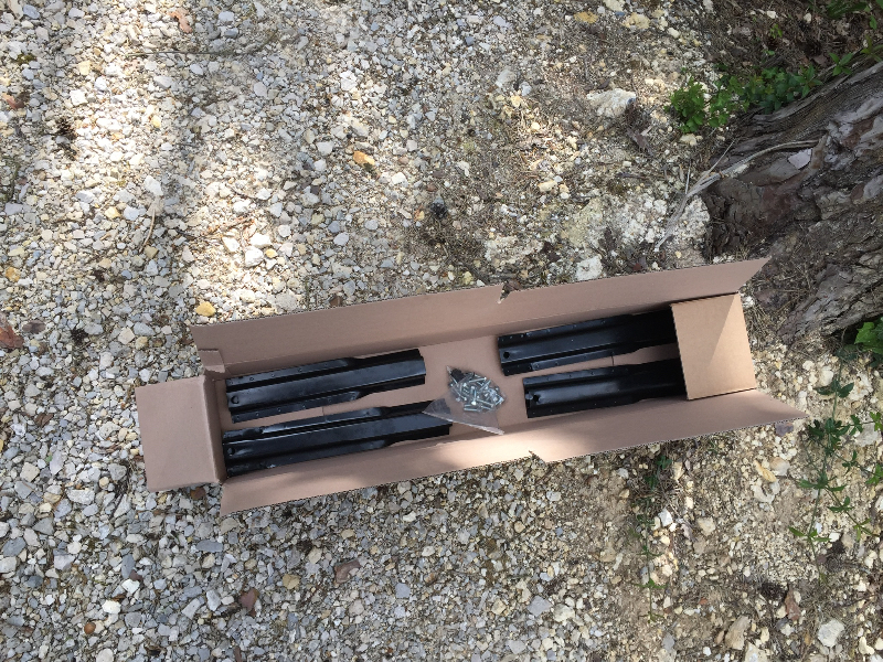

J-G
Messages : 309
Ma deuche : 2cv AZAM 1965
Localisation : Etampes
Re: Restauration 2cv AZAM 1965
Message par J-G »
Bonjour fredjojo,
Les rallonges de châssis sont bien nécessaires sur ta deuche. Dans mon cas elles étaient livrées séparément du châssis, et surtout non peintes et non protégées. Je les ai faite passer en cataphorese pour les protéger et ferait la soudure avec le châssis à la dernière minute, lors de l'assemblage avec la coque.
Donc pour l instant, elle sont la:
Pour le fournisseur, ben il y en a plein... mais j'imagine que les fabricants sont tous les mêmes.
JG
Fredjojo
Messages : 1317
Ma deuche : 2CV AZA1966 ENAC
Message par Fredjojo »
Bonjour J-G
merci pour cette réponse , je comprends mieux les brancards additionnels mais cela ne m'arrange pas , par contre je pense que lorsqu'on trouve une piece qui entre guillemet s'adapte parfaitement il ne faut pas hésiter a promouvoir le fournisseur surtout pour un châssis car quand je vois les banjo de tambour avant qui font la moitié de la longueur indiqué sur le site et que le sav me demande si je peux essayer de les monter ça me mets en colère et je me dis que la route va être très longue.je te mets la photo du catalogue car cette mention n'apparait pas sur la page de l'article concernant les brancards.
Comme je vois que les supports d amortisseurs sont a souder je ne prendrais pas ce modèle bizarre je pensais qu'il était sur le même support que le pot de suspension , il faut vraiment que je fasse le plus de photos possible
Fred
J-G
Messages : 309
Message par J-G »
La qualité des pièces issues des refabrications est en effet assez inégale...
De mon côté le châssis vient de chez MCDA. Les brancards sont aussi livrés séparément. Mais dans presque tous les cas les pièces nécessitent quelques adaptations...
Les supports d amortisseur ne sont pas nécessaires sur ton auto (tu n as pas d amortisseurs mais des frotteurs dans les pivots de trains et des batteurs au niveau des roues qui font «office» d amortisseurs.
Jean-Gabriel
Fredjojo
Messages : 1317
En 66 c'est luxe => Amorto arriere :)
MODELES 1966 - AZ Châssis n° 8.561.601 à 8.561.626, AZL châssis n° 1.825.000 à 1.862.315, AZAM châssis n° 1.810.001 à 1.824.696 et 1.865.000 à 1.954.001. - Prix AZ (embrayage normal) 5.079 F, AZ (embrayage centrifuge) 5.174 F, AZL (embrayage normal) : 5.229 F, AZL (embrayage centrifuge) 5.324 F, AZAM (embrayage normal) : 5.813 F, AZAM (embrayage centrifuge) : 5.908 F. Septembre 1965 - Nouvelle calandre à trois lames sans chevrons qui sont désormais sur le capot, ce qui entraîne une diminution de la longueur du jonc de capot sur AZAM. - Cache calandre gris, gris moyen, bleu ou vert. - Jonc de pare chocs en plastique noir au lieu du jonc métallique. - Buttoir de pare chocs avec protection en plastique noir. - Joints de transmission double à billes côté boite et roue (transmission homocinétique) (AZAM AZU en série, AZ AZL en option).Les pivots comportent un dégagement pour le passage des nouvelles transmissions. - Sur boite de vitesses les cannelures des planétaires sont remplacées par des dentelures. - Nouvelles mâchoires et tambours de freins, indifféremment des pièces Stop ou Lockheed. - Dentelures de fusées et de moyeux AV au lieu de cannelures. - Amortisseurs AR hydrauliques télescopiques de couleur brun rouge au lieu des frotteurs AR. - Caoutchouc d'étanchéité de frotteur AV. - Embouts de réglage AR des pots de suspension plus longs pour recevoir le support d'amortisseur. - Supports d'amortisseurs AR soudés sur les bras AR du châssis. - Montage d'une 3e glace ou vitre de custode. - Option : Chauffage Gurtner '15° à combustion d'essence (+550 F) modifiant la béquille de capot. - Le système ENAC considéré comme « commercial » par le service des Mines. Avril 1966 - Nouvelles ailes AR plus galbées. Mai 1966 - Modification de l'arbre de commande de boite de vitesses et du moyeu de disque d'embrayage (cannelures remplacées par dentelures). - Option : Antivol Simplex (60 F) de blocage de la direction monté sur la colonne de direction et coupant le circuit d'allumage. - Abandon du Bleu Brouillard AC 117.
J-G
Messages : 309
Message par J-G »
En effet c'est donc l'année charnière pour les amortisseurs AR.... Donc soudure à prévoir.
