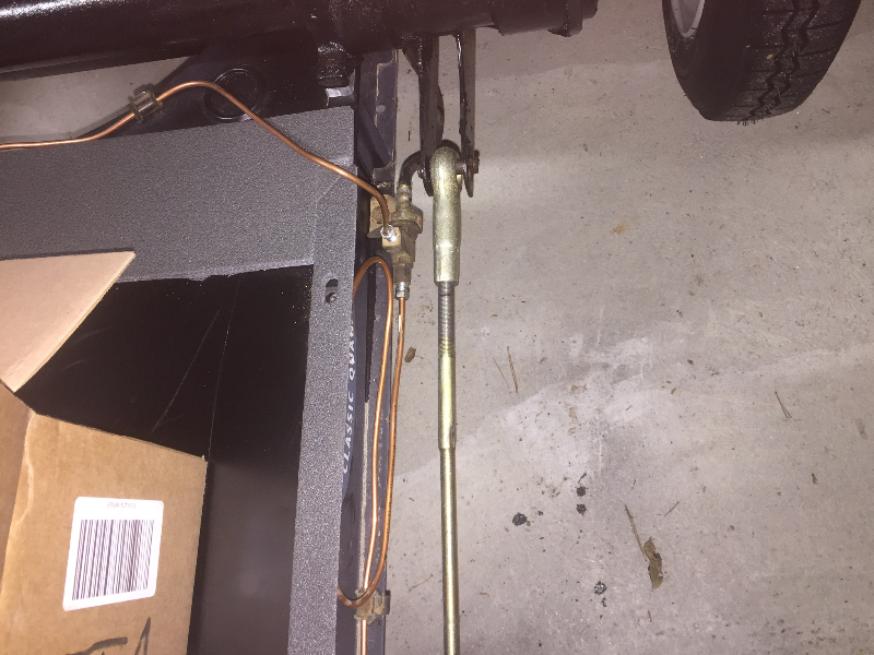

Bonjour J-G
pourrais tu poster ou m'envoyer en mp photo du raccordement frein arrière au niveau de la porte arriere gauche stp ?
cdlt
fred
cdlt
fred
- J-G
- Apprenti deuchiste
- Messages : 315
- Ma deuche : 2cv AZAM 1965
- Localisation : Etampes
Re: Restauration 2cv AZAM 1965
Fredjojo a écrit :Bonjour J-G
cdlt
fred

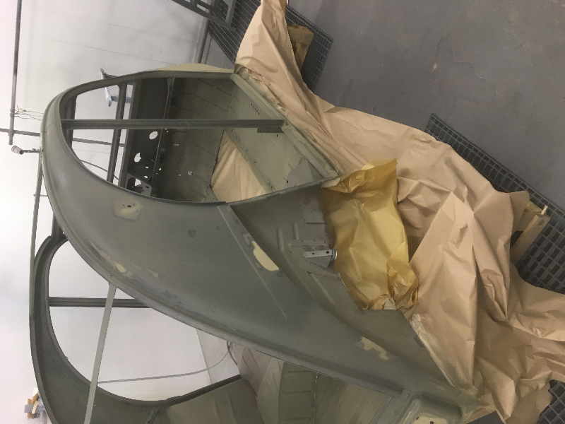

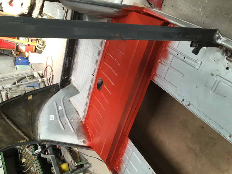

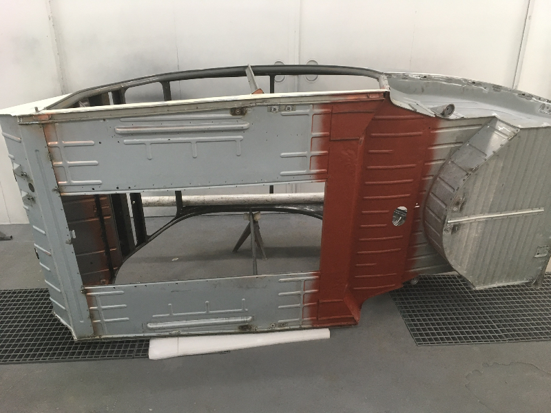

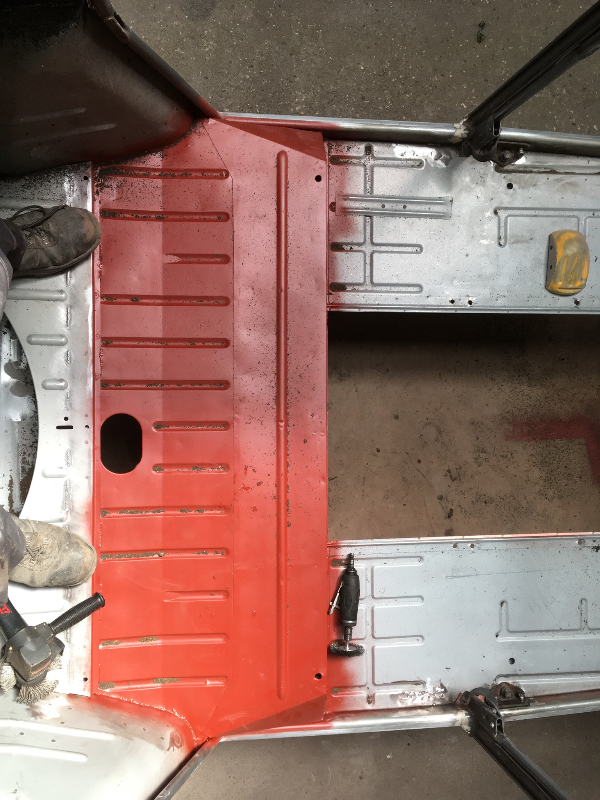

Séance de grattage des intérieurs
Et préparation du dessous de caisse:
Super boulot
, c'est quoi comme peinture antirouille rouge que tu as appliqué

- Fredjojo
- Messages : 1319
Merci J-G ,du coup mon PowerPoint sur le circuit de freinage pour les 65/ 66 me paraît correct a quelques joints près ....
L'endroit ou la caisse est apprêtée est chez un carrossier, une location de cabine ?
Cdlt
Fred
Cdlt
Fred
- J-G
- Messages : 315
Je retape cette coque dans les locaux d un amis agent Renault, avec l'aide (et le mot est faible) de son carrossier. Il y a donc tout le matos nécessaire (outils et cabine) et les produits pro.Marc 77 a écrit :Super boulot, c'est quoi comme peinture antirouille rouge que tu as appliqué
Les marques sont les suivantes:
Antirouille rouge: rouille-apprêt de chez metaflux (super produit je trouve)
Apprêt phosphatant : Ixell Alpha (marque Renault )
Antigravillon / joint: ixell mag-pro 1 ( marque Renault)
Joint intérieur de caisse : Quick-seal de chez Kent
Apprêt garnissant : de chez pro-car
Peinture: De chez RM (groupe BASF)
Voilà...
JG

- Fredjojo
- Messages : 1319
ok par contre en regardant une nouvelle fois la photo que tu as posté pour moi je vois que le tube entre le raccord en T vers le tambour droit passe par dessus le chassis , j'ai l'impression que la caisse va l’écraser, il ne faut pas le prolonger un peu vers l 'arriere avant de traverser ?
fred
fred
- J-G
- Messages : 315
C'est monte comme cela d origine. Mais en effet cela ne doit pas passer loin. Il faudra que je fasse gaffe au remontage.

- williamm
- Messages : 887
- Ma deuche : 2cv6 de 1978
bonjour !
bravo, bon boulot !...par contre pour le T des freins, suis étonné, j'ai jamais vu cela !
...d'habitude ce T est au centre du châssis, vers réservoir !
- renato13
- Messages : 11567
- Ma deuche : azlp grise 1960
- Localisation : istres
J-G a écrit :
non non il est placé a la bonne endroit ton T , sur ma mémère il est au même endroit

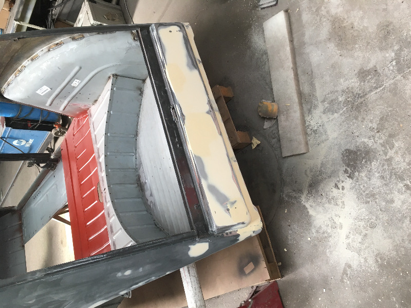

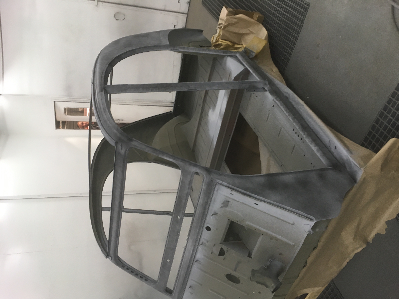

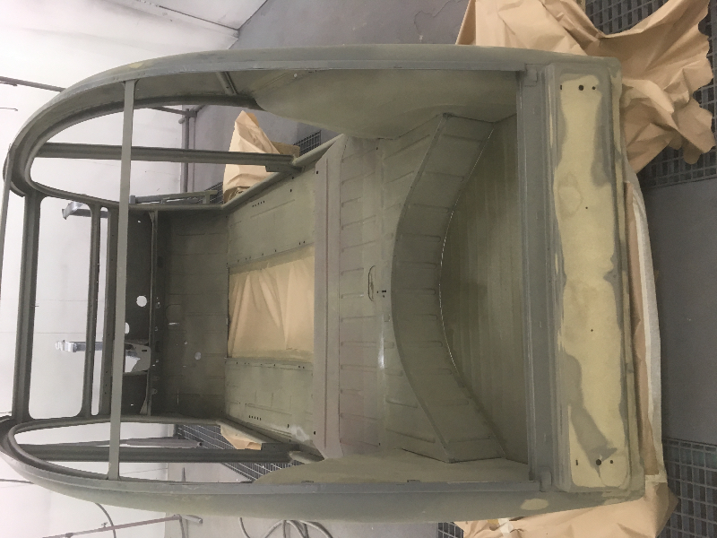

Je suis content, le boulot de peinture avance!!!
Après phosphatant:
Et après garnissant: Un sacré boulot fait sur cette carrosserie! Un grand merci à mon carrossier Mickaël grâce à qui le résultat final sera vraiment chouette!!!
Bientot
JG
Après phosphatant:
Bientot
JG

Toujours mon torticolis .... :| Sur cette dernière salve en tout cas. La précédente était dans le bon sens ...

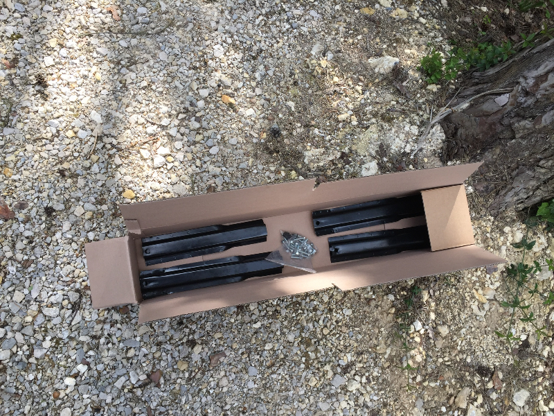

Bonjour fredjojo,
Les rallonges de châssis sont bien nécessaires sur ta deuche. Dans mon cas elles étaient livrées séparément du châssis, et surtout non peintes et non protégées. Je les ai faite passer en cataphorese pour les protéger et ferait la soudure avec le châssis à la dernière minute, lors de l'assemblage avec la coque.
Donc pour l instant, elle sont la:
Pour le fournisseur, ben il y en a plein... mais j'imagine que les fabricants sont tous les mêmes.
JG
JG

La qualité des pièces issues des refabrications est en effet assez inégale...
De mon côté le châssis vient de chez MCDA. Les brancards sont aussi livrés séparément. Mais dans presque tous les cas les pièces nécessitent quelques adaptations...
Les supports d amortisseur ne sont pas nécessaires sur ton auto (tu n as pas d amortisseurs mais des frotteurs dans les pivots de trains et des batteurs au niveau des roues qui font «office» d amortisseurs.
Jean-Gabriel
Jean-Gabriel

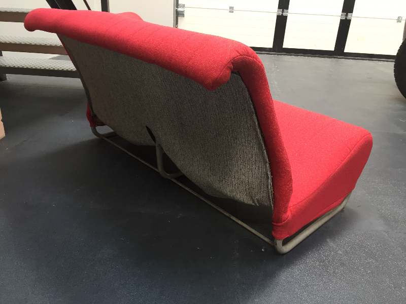

Un étape supplémentaire dans un tout autre domaine que la carrosserie, et un métier complètement différent et bcp plus proche de mon activité professionnelle. Voilà les banquettes refaites à neuf (caoutchouc, feutrines, coiffes avec le tissu rouge diamenté, et hamac).
Je suis plutôt content du résultat!!!
JG

Oui, superbe !
Où as-tu trouvé le tissus ?

Le tissu rouge diamanté est disponible auprès de différents fournisseurs, il n'y a qu'à faire une simple recherche sur internet. Maintenant mon sellier, qui est un de mes fournisseurs, s'est débrouillé pour s approvisionner en matière première (tissu, élastiques, mousses, etc...).
Il a fait un très bon boulot.
Seul le TEP (tissu plastifié) a l'arrière du dossier n'a pas été retrouvé. On a donc récupéré l'ancien qui n'était pas si abîmé que cela.
JG
