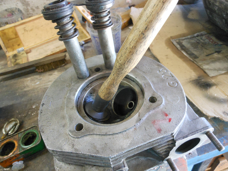

bonjour
j'ai repris ma resto j'avais déja remonté le moteur mais en le tournant à la main j'avais un petit bruit un léger flop
j'ai donc redémonté il y a un leger jeu au villo
donc je change le villo et décide de roder les soupapes et changer les segments
piston diametre 66
segment 2 2 4
probléme le fournisseur n'en a pas et délais 3 semaines et encore pas sur d'en trouver d'apres lui ces cotes ne sont pas courantes :doigt:
savez vous ou je pourrais me fournir
Âge : 58
Re: restauration de ma deuche 425cm3
Effectivement 2-2-4 c'est pas courant pour un 425. C'était les dimensions des 375.
Je n'ai vu que 2-2-4,5 chez les marchands habituels.
Désolé pour toi. :(
