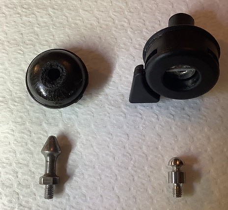

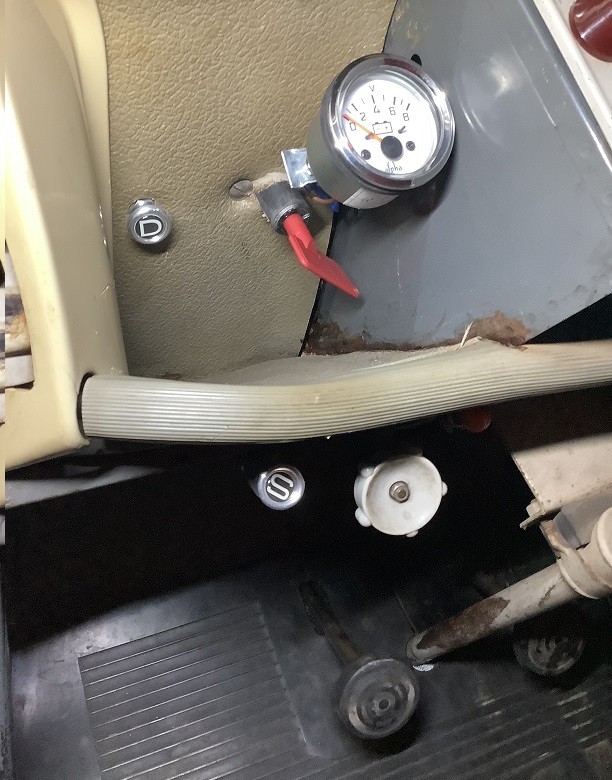

Capra je vais retirer le plastique du domino, tu as raison

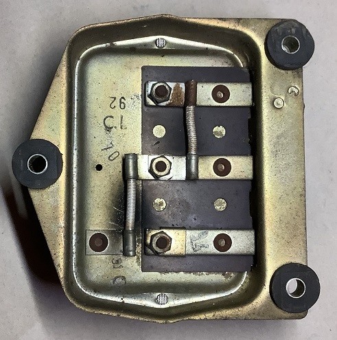

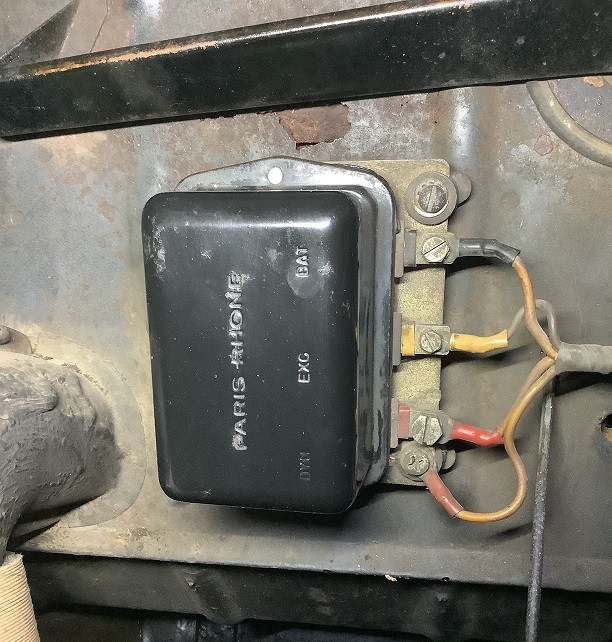

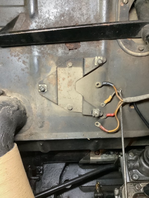

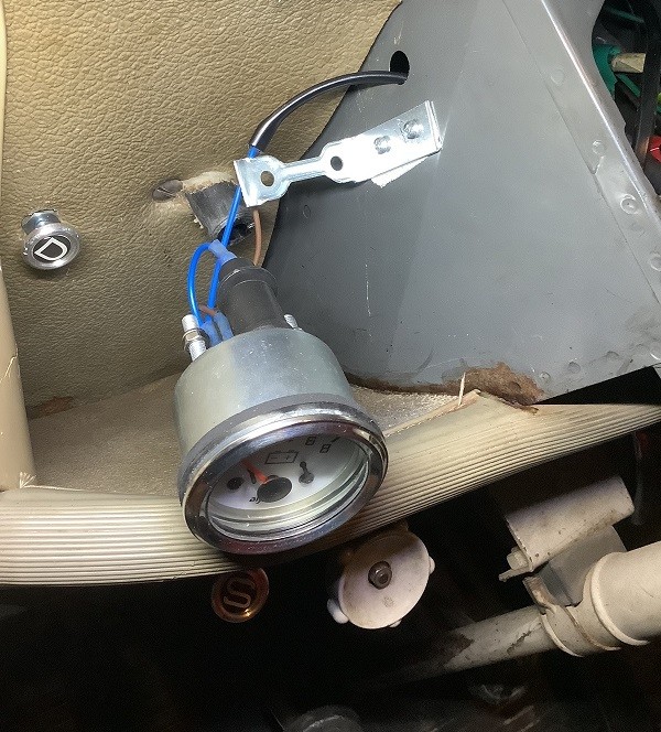

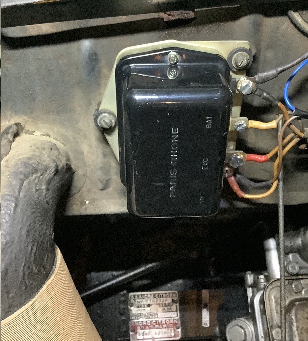

Bonjour à tous

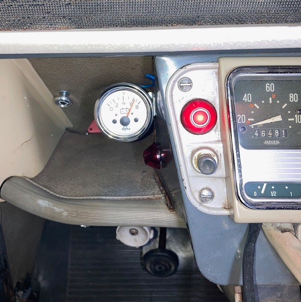

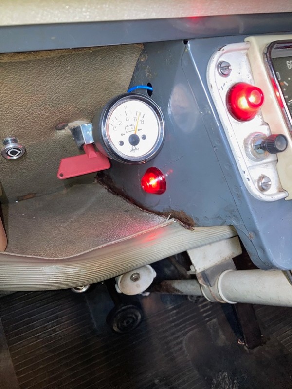

Depuis le début, j'ai un problème sur ma batterie: Le démarreur ne fonctionne plus, je le démonte, le nettoie, change les paliers (charbons OK), je recharge la batterie OK. Deuxième panne, plus de batterie, je pense à une perte sur le câblage, j'installe un coupe-circuit, je recharge OK. Troisième panne, batterie à plat et avec un allumage électronique, en dessous d'une certaine tension, ça ne fonctionne plus, démarrage impossible avec la manivelle.
Après vérifications en regardant des vidéos et des tutos, mon régulateur est HS. J'ai regardé pour en poser un électronique (merci lucky40 pour ton site Anglais, malheureusement ils ne font plus le 6v), d'autres fabricants que j'ai consulté en leur demandant si ma dynamo était compatible avec leur régulateur, sans réponses de leur part...
En cherchant le même régulateur Paris-Rhône XT212, j'ai trouvé la société Périgord Tacot qui refait tous les régulateurs, dynamos de toutes les anciennes voitures. Réception de mon nouveau régulateur sous 3 jours !
Après la dépose, on voit bien que la résistance est HS, partie visible de l'iceberg. Nettoyage et traitement du support avant la pose du nouveau régulateur : Pose du nouveau régulateur en nettoyant et désoxydant bien les câbles : On voit bien les écrous à la place des rivets.

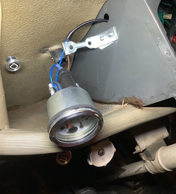

Pour vérifier la tension et la charge, j'ai acheté chez Classic Auto Elec un voltmètre 6 v :
Tout fonctionne parfaitement, ma batterie charge

Petite question au passage, @François16 . Ta tirette de démarreur et ton coupe-circuit sont à leur emplacement d'origine ?
Sur la mienne (quand je l'avais ...
), ils n'étaient pas du tout là. C'était à droite du volant, le démarreur sous la tablette à l'emplacement des starters actuels, et le coupe circuit, juste à gauche du levier de vitesses.

Bonjour Deuchémoi,Deuchémoi a écrit : ↑30 oct. 2022, 16:49 Petite question au passage, @François16 . Ta tirette de démarreur et ton coupe-circuit sont à leur emplacement d'origine ?
Sur la mienne (quand je l'avais ...), ils n'étaient pas du tout là. C'était à droite du volant, le démarreur sous la tablette à l'emplacement des starters actuels, et le coupe circuit, juste à gauche du levier de vitesses.
La tirette du démarreur est à la bonne place à droite du volant sous la tablette. La tirette que tu vois actionne la pompe à essence ( remonte un peu le post tu vas comprendre ), pour le coupe circuit, je l’ai installé, à gauche pour être plus près de la batterie.
- Messages : 17282
Re: Restauration 2CV AZAM 1965
Oui c'est vrai, maintenant que tu me le dis, ça me revient !François16 a écrit : ↑30 oct. 2022, 17:12 La tirette que tu vois actionne la pompe à essence ( remonte un peu le post tu vas comprendre ),
Ha oui, OK. Le mien y était déjà et semblait être installé d'origine. Il y avait une petite clef métallique, avec 2 tétons, pour faire un 1/4 de tour.pour le coupe circuit, je l’ai installé, à gauche pour être plus près de la batterie.

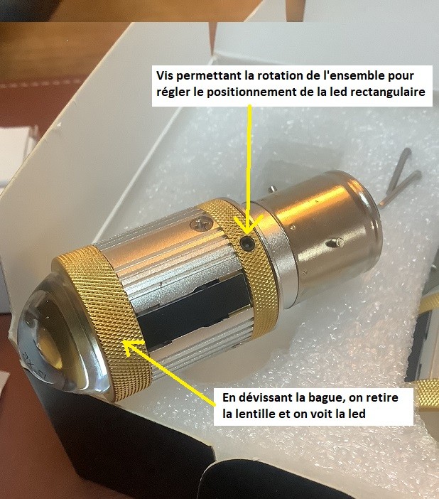

Bonjour à tous

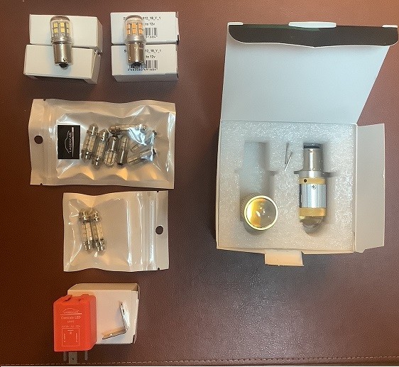

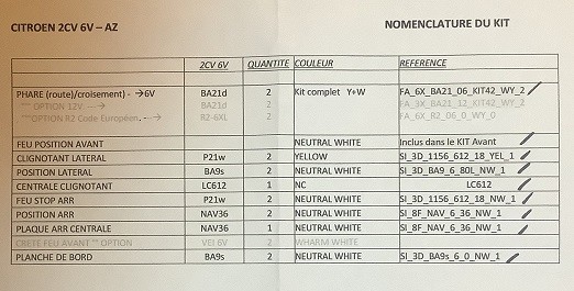

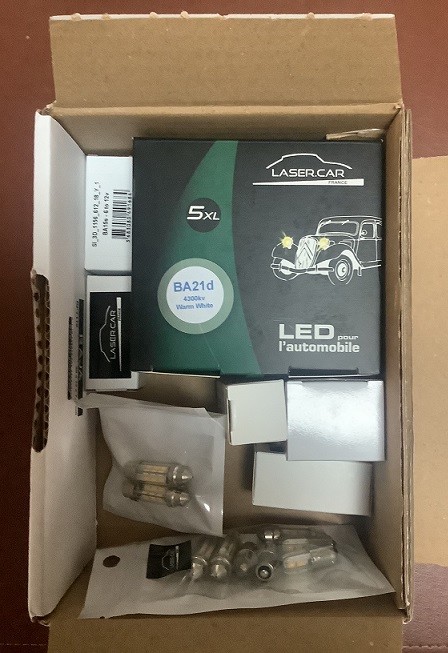

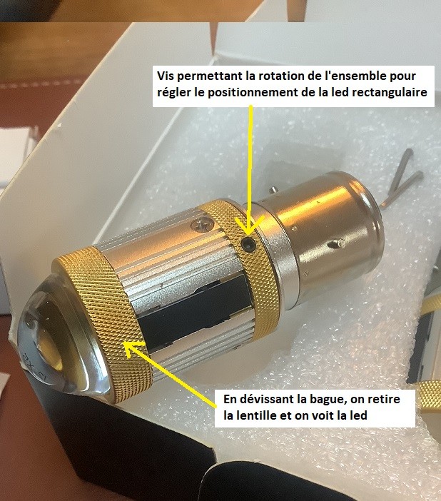

Pour la fin de l'année, le dernier investissement 2022, un kit led 6v pour 2cv. Cela augmentera grandement ma sécurité pour bien voir et être bien vu !
J'ai trouvé le kit complet chez Lasercar, ils font des kits tout fait pour toutes les voitures anciennes. Pour une meilleure sécurité j'ai choisi les phares blancs, mais on peut choisir aussi des ampoules jaunes.
La boite avec tous les éléments :
La suite bientôt !
La suite bientôt !

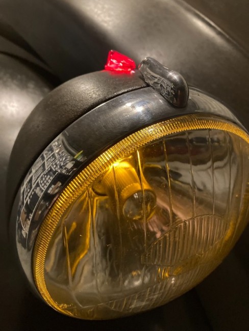

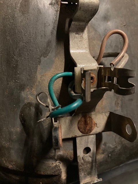

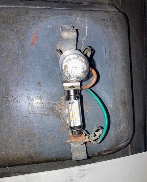

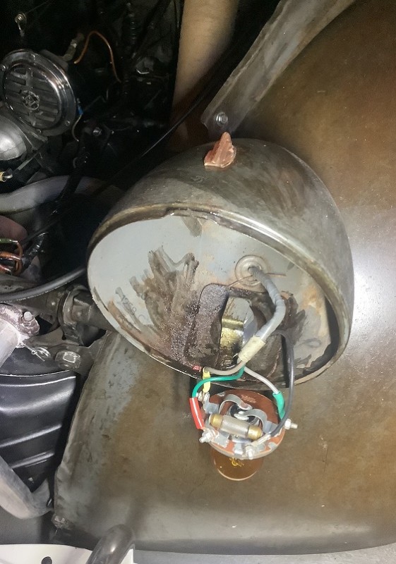

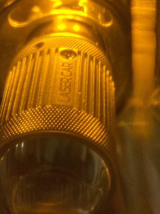

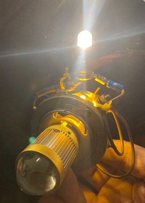

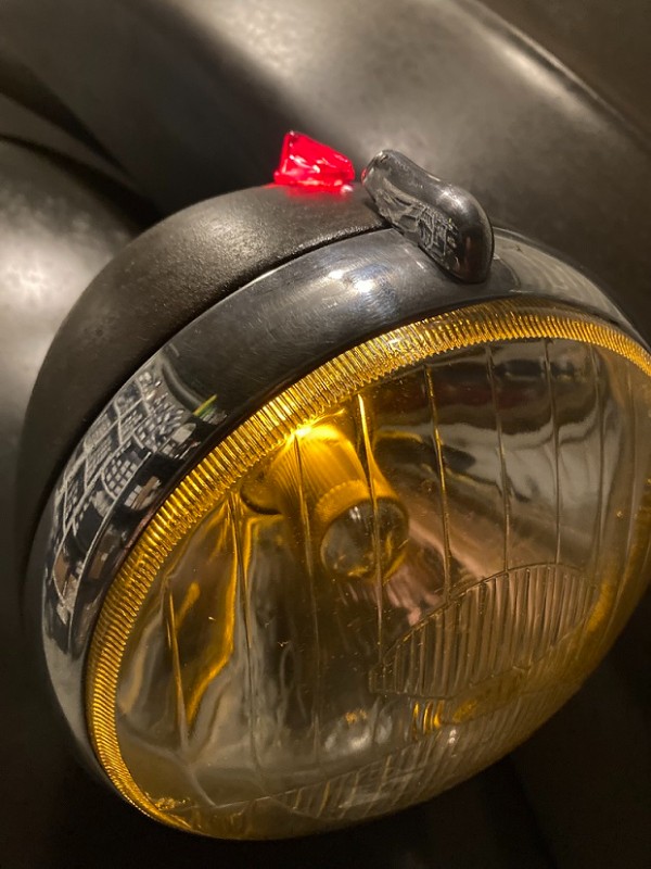

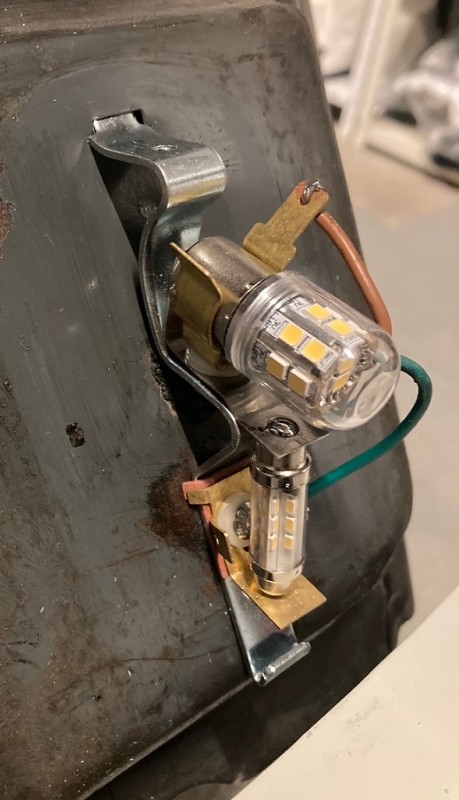

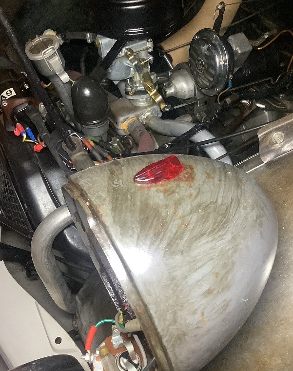

Première étape, les phares avants :
Dépose des anciennes ampoules, traitement anti-rouille des phares, remplacement des cabochons
Pose des ampoules led et là, rien ne fonctionne ! Pour des leds, les faux contacts sont à proscrire, si on a un défaut de masse, ou une tension faible aux bornes de l'ampoule, elles ne s'éclairent pas.
J'ai refait toute la connectique en soudant directement un fil sur les plots de l'ampoule et sur les fils d'alimentation avec isolation par gaine rétractable, tout fonctionne parfaitement.
La led de l'ampoule est rectangulaire, il faut la régler position horizontale, opération facile en dévissant une couronne pour visualiser la led et deux vis de réglage pour tourner l'ensemble. En fait, il faut que l'inscription lasercar soit sur la haut.
Pour bien éclairer le cabochon, j'ai ajouté en parallèle sur la led veilleuse une ampoule dirigée vers le haut : Cça ne se voit pas trop sur la photo, mais il s'éclaire au top
Quelques photos une fois fini :
La suite : Les clignotants !

Sympa ce retour
Au dernier ct, j'ai failli avoir des problèmes, nos ampoules 6v n’éclairant pas suffisamment, l'appareil de contrôle a détecté une anomalie, et ça ne passait pas.
Le contrôleur que je connais un peu (il me voit souvent avec des vieilles
) a du contacter je ne sais qui pour demander l'autorisation de faire passer mon contrôle avec photo des phares à l'appui.
Sympa de sa part, ça lui a pris un peu de temps, mais il l'a fait.
Je suppose que si je tombe chez un autre contrôleur qui voudra appliquer les règles, ça ne passera plus...
Leurs appareils dernier cri sont tellement performant qu'ils ne sont plus du tout adaptés à nos chères vieilles voitures, est ce pas là aussi une volonté de vouloir les faire disparaître gentiment?...
Le marché des leds est aussi un beau biznesss... ;-)
Ha les faux contacts... :-)

Et oui capra, les faux contacts sont terribles, on désoxyde, on tourne l'ampoule, ça fonctionne et 15 minutes après rebelote!
En soudant, on assure un 100 %. C'est un investissement mais pour la sécurité ç'est rentable (prix d'une capote...).

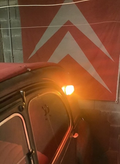

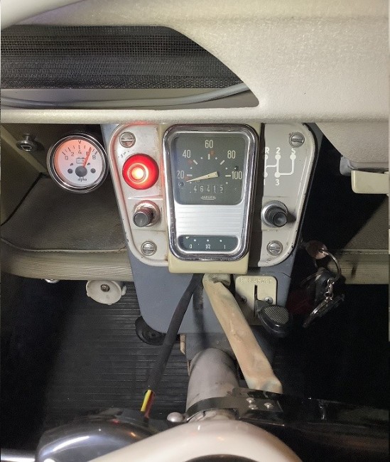

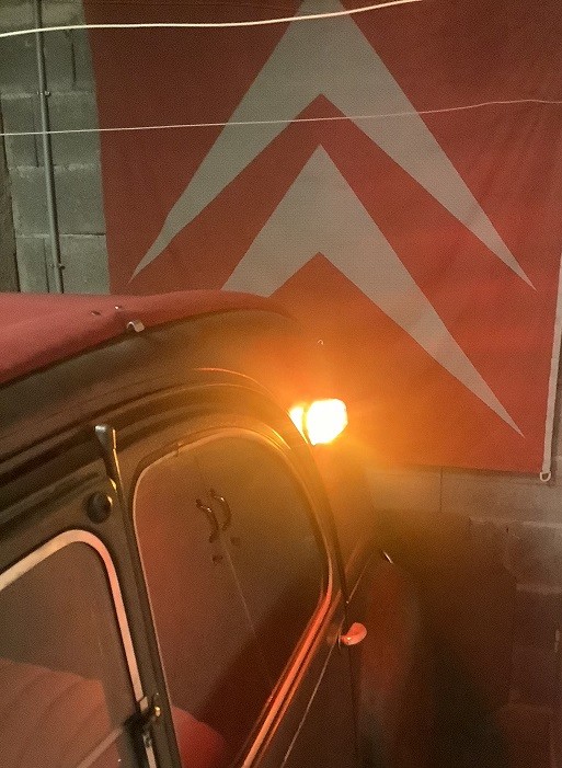

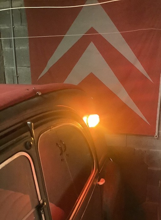

Maintenant place aux clignotants :

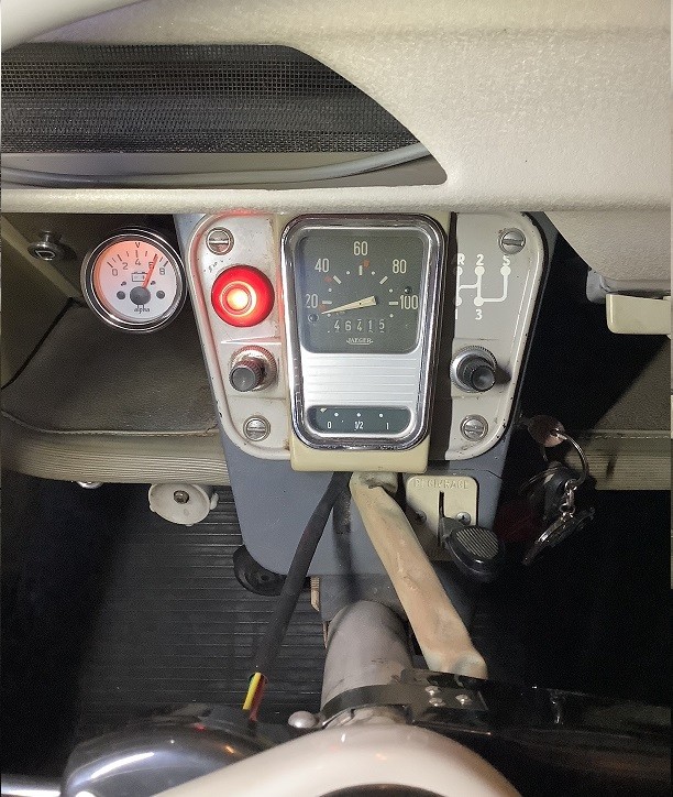

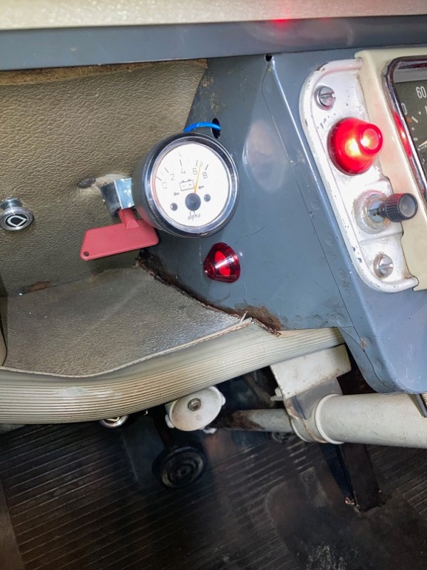

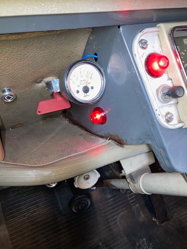

Remplacement de la centrale clignotant (obligatoire avec les leds) avec deux sorties 6 V clignotantes :
Sur la deuxième sortie j'ai branché un voyant rouge sur le côté gauche du tableau de bord. Un de plus avec le voltmètre, le coupe circuit et la tirette d'amorçage de la pompe à essence !
ça ne fait pas de bruit, c'est bien visible et discret, j'aime bien.

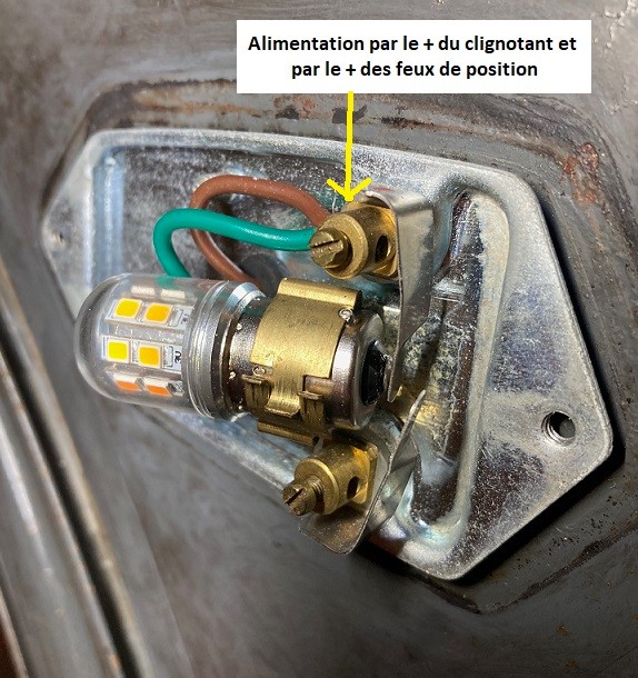

Pour le raccordement, j'avais au début une ampoule avec deux culots : Un pour le filament du clignotant et l'autre pour le filament des feux de position. Sur la nouvelle ampoule, un seul plot, j'ai juste mis les deux fils ensemble et ça fonctionne très bien : l'ampoule s'allume par le clignotant et par l'interrupteur des feux de position.
Clignotant instantané qui éclaire !
Il ne reste plus que les feux arrières.

Ha oui, en effet ça pète
Je n'ai pas eu besoin de remplacer ma centrale clignotante, mais dans ma version, j'ai seulement fait un rajout de clignotants led, pas un remplacement complet.
Est ce à cause du fait que la consommation avec les leds est trop faible pour faire fonctionner les anciennes centrales clignotantes? ( Histoire d'avoir confirmation, merci
Pas de risque de retour de courant, si tu mets par exemple le clignotant à droite et que tu mets en même temps le feux de position gauche? (essayes pas si t'es pas sur ;-) )

Bonjour capra,capra a écrit : ↑07 janv. 2023, 18:59 Ha oui, en effet ça pète
Est ce à cause du fait que la consommation avec les leds est trop faible pour faire fonctionner les anciennes centrales clignotantes? ( Histoire d'avoir confirmation, merci )
Pas de risque de retour de courant, si tu mets par exemple le clignotant à droite et que tu mets en même temps le feux de position gauche? (essayes pas si t'es pas sur )
En ajoutant une led en parallèle sur ton ampoule existante, tu n'as effectivement pas besoin de remplacer ta centrale clignotante, j'ai testé une ampoule seule avant de changer la centrale, elle restait allumée en permanence. Aucun retour de courant, tout fonctionne

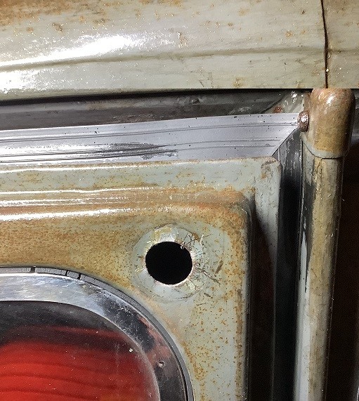

Bonjour à tous

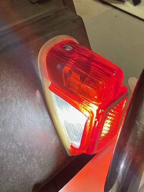

Et pour finir, les feux arrières :
J'ai commencé par mettre les ampoules, miraculeusement ça fonctionne malgré l'oxydation des supports
Par précaution, je les remplace, nettoyage et traitement anti corrosion et ça éclaire maintenant au top.
Je recommande vivement à tous ceux qui ont des 2 cv 6 volts de faire ce changement :
- ça éclaire plus et instantanément (pour les clignotants c'est spectaculaire)
La consommation est divisée par 10
La durée de vie des ampoules...
- Messages : 7320
Bonjour François, question peut être indiscrète, quel est le coût des ampoules led, pour le remplacement de ceux d'origine, sur une 2CV 6 d'apres d'après 82
- Messages : 17282
https://www.lasercar.fr/recherche?contr ... arch&s=2cvCHARLYSTONE a écrit : ↑08 janv. 2023, 11:11 Bonjour François, question peut être indiscrète, quel est le coût des ampoules led, pour le remplacement de ceux d'origine, sur une 2CV 6 d'apres d'après 82
199€ pour une 6v
119€ pour une 12v (ou 189€ pour le kit premium)
- Messages : 7320
Merci Deuchemoi

merci pour se reportage et tuto complet.
Effectivement, c'est un plus pour la sécurité
Merci encore

merci pour toutes ces infos deuchémoi,Deuchémoi a écrit : ↑08 janv. 2023, 11:16https://www.lasercar.fr/recherche?contr ... arch&s=2cvCHARLYSTONE a écrit : ↑08 janv. 2023, 11:11 Bonjour François, question peut être indiscrète, quel est le coût des ampoules led, pour le remplacement de ceux d'origine, sur une 2CV 6 d'apres d'après 82
199€ pour une 6v
j'adore ton voltmètre, en blanc et en 6 volts il n'y en a pas des masses.
bravo.
- François16
- Messages : 783
- Ma deuche : 2CV AZAM 1965
- Localisation : 16 Cognac
Merci à tous les deux
Compteur acheté chez CLASSIC AUTO ELEC

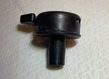

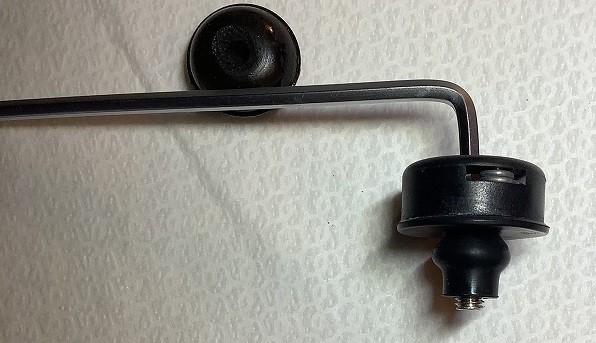

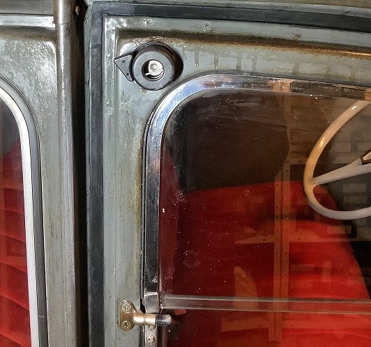

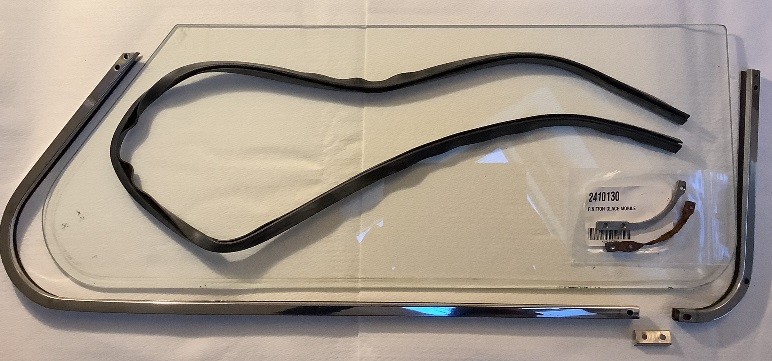

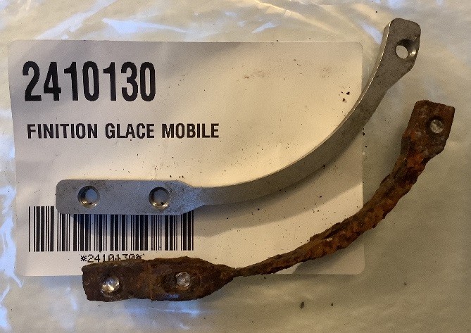

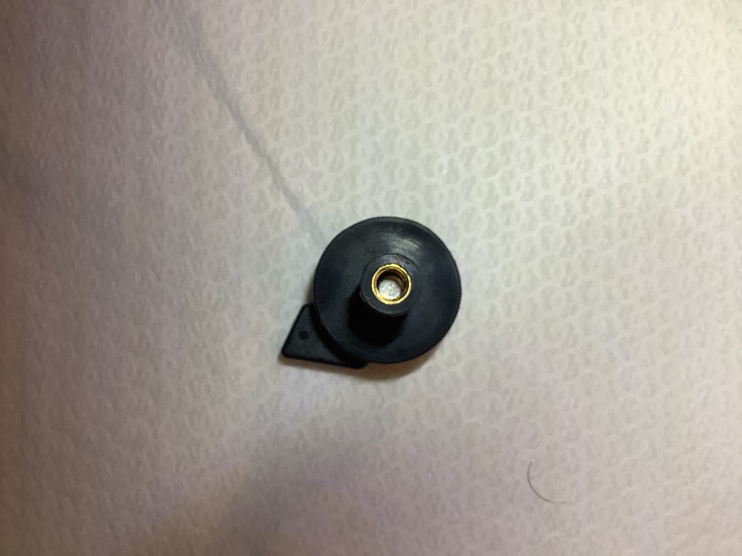

Bonjour à tous
Avec les anciennes 2cv, le maintien de l'ouverture de la fenêtre se fait par un picot et un caoutchouc. Dès que l'on claque la porte, la sanction est immédiate et fiable à 100 % ...
C'est douloureux, d'où la nécessité de remplacer l'ancien système par les modernes (à gauche l'ancien, à droite le moderne) : En retirant l'ancien système, un trou rond apparait, il doit être différent des dernières fixations et en achetant un kit impossible de le poser car le trou d'origine est trop grand. J'ai trouvé chez Méhari Club Cassis un système au top !
Il tient parfaitement, j'ai simplement ajouté de la colle pour éviter une rotation du système
Bien entendu en retirant le plot existant sur une des vitres, il a cassé, j'ai du tout démonter et remplacer les pièces défectueuses :
C'est fini, je ne me pince maintenant plus les doigts et ce montage est réversible !
- Fichiers joints
- Photo 10.jpg (105.43 Kio) Vu 7474 fois
- Messages : 17282
Merci pour le partage de cette astuce qui va sauver des coudes !François16 a écrit : ↑02 nov. 2023, 14:47
J'ai dupliqué dans les tutos !
