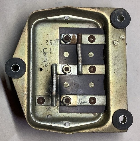

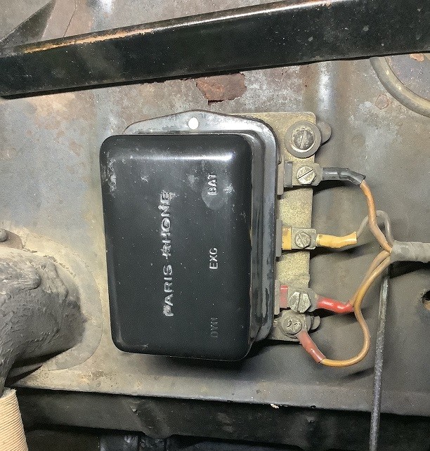

Depuis le début, j'ai un problème sur ma batterie: Le démarreur ne fonctionne plus, je le démonte, le nettoie, change les paliers (charbons OK), je recharge la batterie OK. Deuxième panne, plus de batterie, je pense à une perte sur le câblage, j'installe un coupe-circuit, je recharge OK. Troisième panne, batterie à plat et avec un allumage électronique, en dessous d'une certaine tension, ça ne fonctionne plus, démarrage impossible avec la manivelle.
Après vérifications en regardant des vidéos et des tutos, mon régulateur est HS. J'ai regardé pour en poser un électronique (merci lucky40 pour ton site Anglais, malheureusement ils ne font plus le 6v), d'autres fabricants que j'ai consulté en leur demandant si ma dynamo était compatible avec leur régulateur, sans réponses de leur part...
En cherchant le même régulateur Paris-Rhône XT212, j'ai trouvé la société Périgord Tacot qui refait tous les régulateurs, dynamos de toutes les anciennes voitures. Réception de mon nouveau régulateur sous 3 jours !
Ancien Régulateur posé.jpg (153.5 Kio) Vu 10030 fois
Après la dépose, on voit bien que la résistance est HS, partie visible de l'iceberg.
régulateur HS.jpg (97.92 Kio) Vu 10030 fois
Nettoyage et traitement du support avant la pose du nouveau régulateur :
Pose du nouveau régulateur en nettoyant et désoxydant bien les câbles :
On voit bien les écrous à la place des rivets.

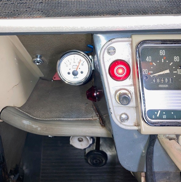

Pour vérifier la tension et la charge, j'ai acheté chez Classic Auto Elec un voltmètre 6 v :
Tout fonctionne parfaitement, ma batterie charge :champagne:

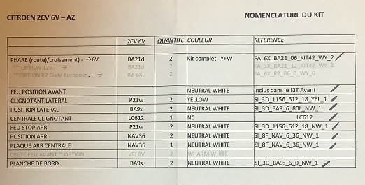

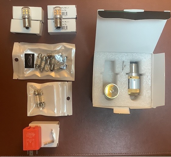

Pour la fin de l'année, le dernier investissement 2022, un kit led 6v pour 2cv. Cela augmentera grandement ma sécurité pour bien voir et être bien vu !
J'ai trouvé le kit complet chez Lasercar, ils font des kits tout fait pour toutes les voitures anciennes. Pour une meilleure sécurité j'ai choisi les phares blancs, mais on peut choisir aussi des ampoules jaunes.
La boite avec tous les éléments :
Boite lasercar.jpg (85.59 Kio) Vu 9749 fois
Lot ampoules.jpg (96.16 Kio) Vu 9749 fois
nomenclature lasercar.jpg (53.35 Kio) Vu 9749 fois

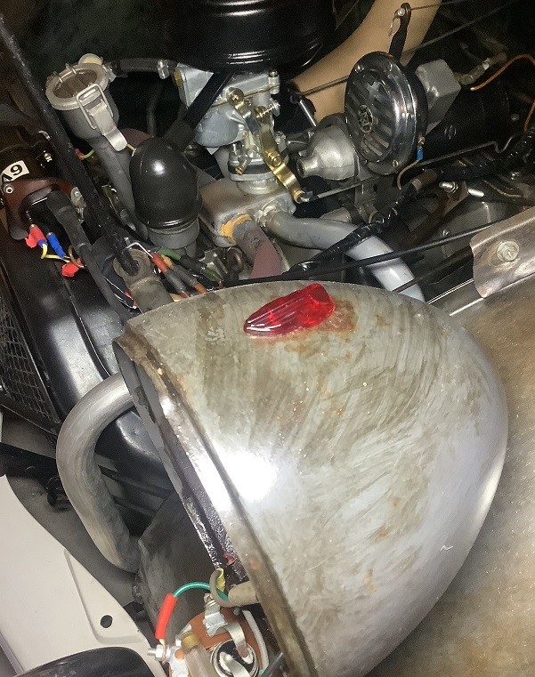

Première étape, les phares avants :
Dépose des anciennes ampoules, traitement anti-rouille des phares, remplacement des cabochons

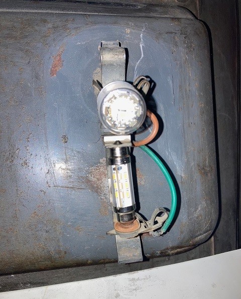

Pose des ampoules led et là, rien ne fonctionne ! Pour des leds, les faux contacts sont à proscrire, si on a un défaut de masse, ou une tension faible aux bornes de l'ampoule, elles ne s'éclairent pas.
J'ai refait toute la connectique en soudant directement un fil sur les plots de l'ampoule et sur les fils d'alimentation avec isolation par gaine rétractable, tout fonctionne parfaitement.
La led de l'ampoule est rectangulaire, il faut la régler position horizontale, opération facile en dévissant une couronne pour visualiser la led et deux vis de réglage pour tourner l'ensemble. En fait, il faut que l'inscription lasercar soit sur la haut.
Pour bien éclairer le cabochon, j'ai ajouté en parallèle sur la led veilleuse une ampoule dirigée vers le haut : Cça ne se voit pas trop sur la photo, mais il s'éclaire au top :like:

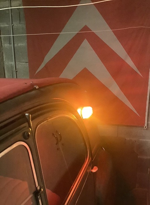

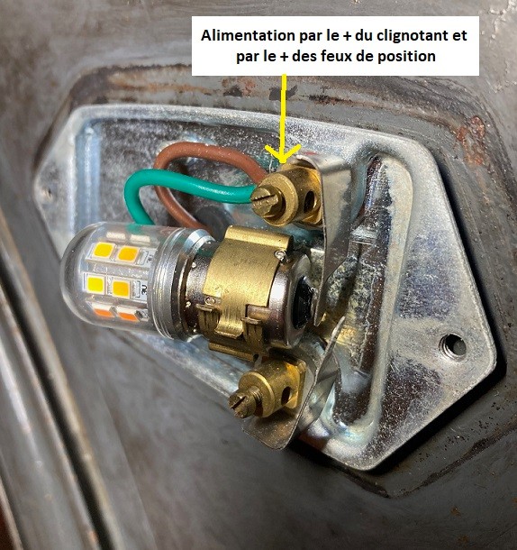

Maintenant place aux clignotants :
Remplacement de la centrale clignotant (obligatoire avec les leds) avec deux sorties 6 V clignotantes :
Centrale clignotant.jpg (39.86 Kio) Vu 9715 fois
Sur la deuxième sortie j'ai branché un voyant rouge sur le côté gauche du tableau de bord. Un de plus avec le voltmètre, le coupe circuit et la tirette d'amorçage de la pompe à essence !
Voyant Clignotant de face.jpg (148.45 Kio) Vu 9715 fois
ça ne fait pas de bruit, c'est bien visible et discret, j'aime bien.

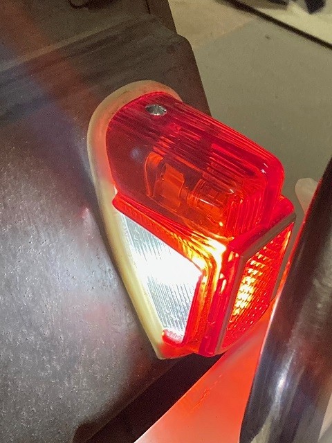

Pour le raccordement, j'avais au début une ampoule avec deux culots : Un pour le filament du clignotant et l'autre pour le filament des feux de position. Sur la nouvelle ampoule, un seul plot, j'ai juste mis les deux fils ensemble et ça fonctionne très bien : l'ampoule s'allume par le clignotant et par l'interrupteur des feux de position.
Clignotant extérieur.jpg (151.02 Kio) Vu 9715 fois
Clignotant instantané qui éclaire !
Il ne reste plus que les feux arrières.

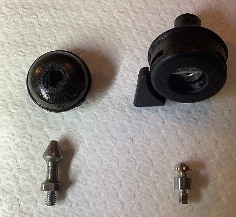

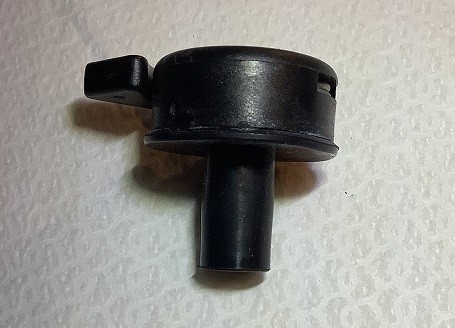

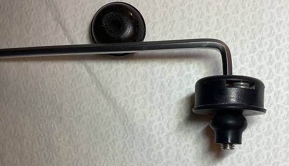

Avec les anciennes 2cv, le maintien de l'ouverture de la fenêtre se fait par un picot et un caoutchouc.
Dès que l'on claque la porte, la sanction est immédiate et fiable à 100 % ...
C'est douloureux, d'où la nécessité de remplacer l'ancien système par les modernes (à gauche l'ancien, à droite le moderne) :
Photo 2.jpg (73.12 Kio) Vu 8451 fois
En retirant l'ancien système, un trou rond apparait, il doit être différent des dernières fixations et en achetant un kit impossible de le poser car le trou d'origine est trop grand.
Photo 3.jpg (118.65 Kio) Vu 8451 fois
J'ai trouvé chez Méhari Club Cassis un système au top !
Photo 6.jpg (48.98 Kio) Vu 8451 fois
Photo 8.jpg (70.28 Kio) Vu 8451 fois
Il tient parfaitement, j'ai simplement ajouté de la colle pour éviter une rotation du système
Bien entendu en retirant le plot existant sur une des vitres, il a cassé, j'ai du tout démonter et remplacer les pièces défectueuses :
C'est fini, je ne me pince maintenant plus les doigts et ce montage est réversible !
