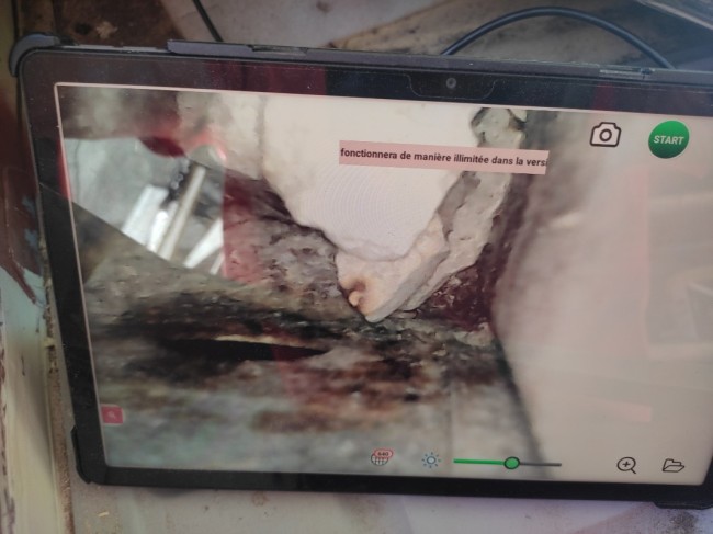

				Re: Renaissance 2cv6 1978
				Posté : 05 oct. 2024, 14:50
				par cirev13
				Examen terminé
En tournant et retournant la caisse une partie des cailloux est passée dans les 2 parties côté extérieur du caisson que j'ai refermées
Il en reste dans la partie centrale, et je m'aperçois qu'il y a aussi de la rouille, même sur les cailloux, je vais déjà adapter des petits tubes sur l'aspirateur pour en extraire le maximum et aussi de la poussière, puis sur le conseil de
@JPA_47 je vais essayer de pulvériser un antirouille ou du férose.
-  intérieur du milieu du caisson
Bon week-end
				Posté : 05 oct. 2024, 15:12
				par Eric13190
				Ça marche bien, tu as une belle image
