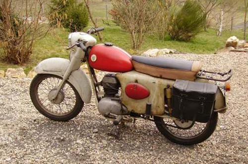

Belle moto...
Voici une photo de la mienne, ce n'est pas une Terrot mais une Magnat-Debon, c'est pareil. Elle est de 1956, nos parents nous l'avaient acheté à mon frère et moi.
Actuellement elle est démontée, mais j'ai bien l'intention aussi de la remettre en route ; si tu le fais, ça va m'y pousser :shock:
Magnat-Debon M4DL 125cc.jpg (65.77 Kio) Vu 9228 fois

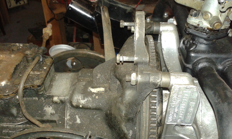

J'ai monté la BV sur le banc et donc , je me demande si il me faut faire quelques chose par rapport à l'embrayage avant de lancer le moteur ?
Re: Les grandes manoeuvres - restauration moteur 2cv azam
Posté : 19 févr. 2018, 10:09
par bob41
Non, pas besoin d'embrayage. Sur le banc tu peux monter le moteur sans l'embrayage, à moins que tu veuilles passer les vitesses :shock:

Oui pas besoin d’embrayage, mais je trouve le cul: de ta boite un peut relevé, c’est mes yeux qui merde ou la photo,.
pour info ,faut que la boite soi de niveau a peut prés bien sur,pour pas modifier la hauteur de cuve ,si le moteur et pas droit!!! :salut:
J'ai fait en sorte que les silents-bloc à l'avant ne soit pas en torsion , après il se peut que la boite soit légèrement plus haute . c'est pas bien grave, je peux compenser à l'avant , sous les pieds du banc.
Je ne compte pas faire fonctionner cette boite, elle est juste là pour le démarreur. J'ai une autre boite en meilleur état que je compte restaurer.
