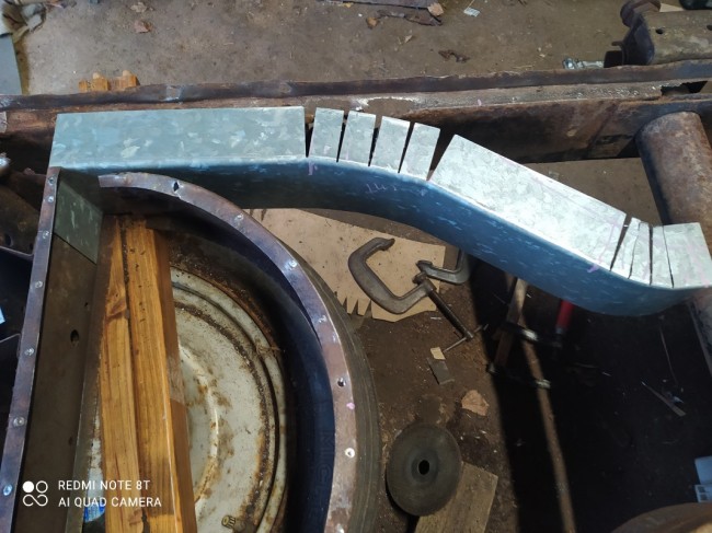

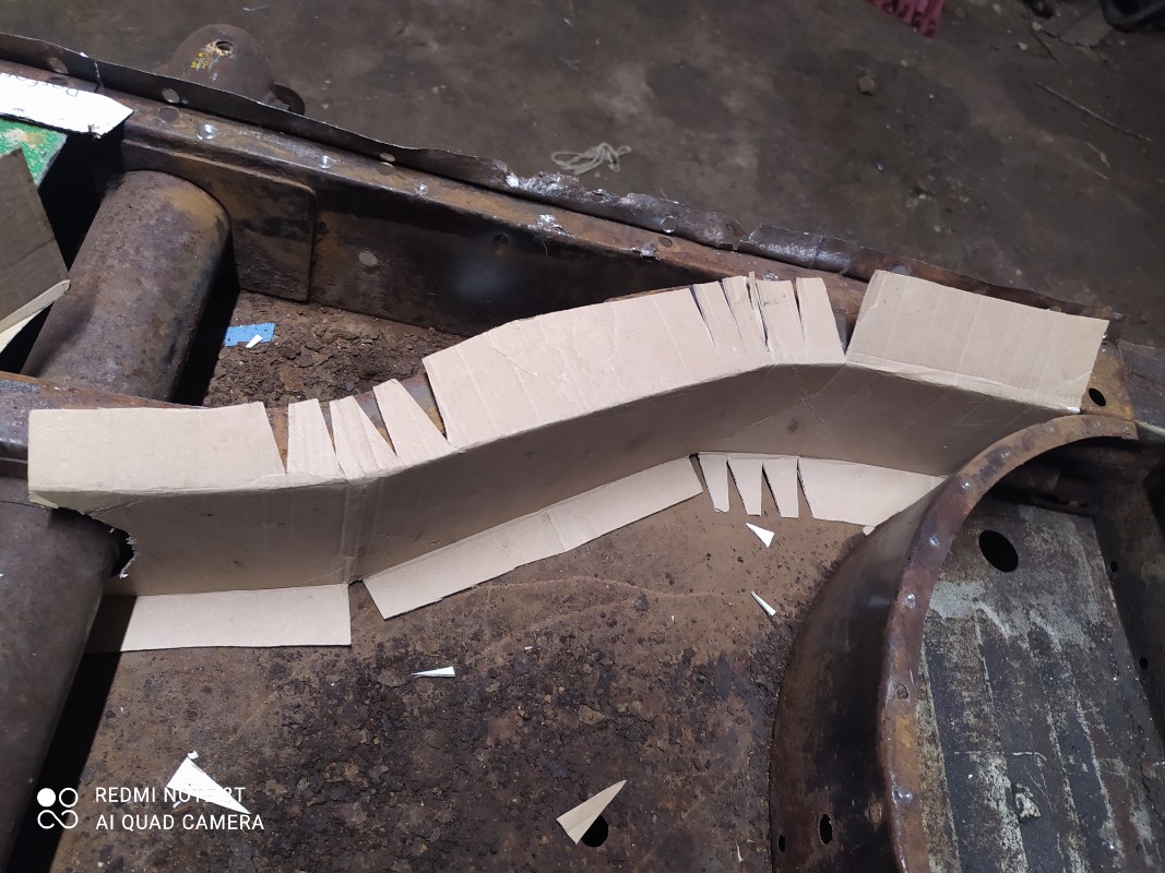

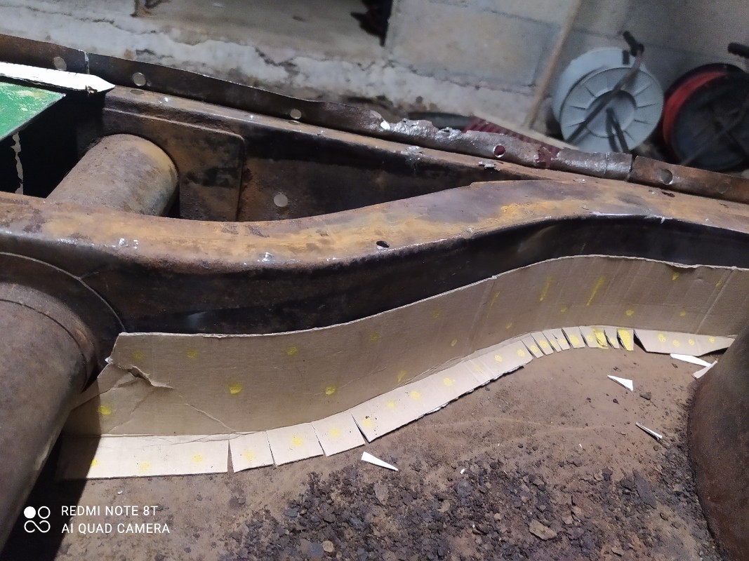

Quand a moi toujours en réflexion si j'abandonne ou j'essaie mais pour cela il faut que j'arrive a bien comprendre la manière de procéder pour reprendre les U au centre du châssis et les longeron,soit les refaire a l'identique par tronçon de 30/40cm de long soit les rafistoler mais pour ceux qui l'on fait une plieuse est elle indispensable ?
Voilà les 2 solution qui s' offre a moi
N1 je tente de refaire des bout de longeron a l'identique les ressouder bout à bout a celui existant ( si ya des tronçons en état) éventuellement plaque de renfort au niveau des soudure puis soudure bouchon avec les tôle de fermeture haute et basse, a savoir que au niveau de la traverse arrière qui tient les pot de suspension c pareil a coup sûr Solution n 2
Même chose en plus simple je ressoude sur l'existant avec point bouchon vue qu'il ni a que le bas qui est pourri la tôle de fermeture basse elle l'air saine ( a vérifié quand même quand je retournerai le châssis) Je ne vous cache pas que je préfère la solution N 2 vue que mon stoke de tôle est limité et surtout je ne vois pas comment j arriverai a faire un U sans plieuse de façon propre et au côte
  pour ceux qui l'on fait une plieuse est elle indispensable ?Voilà les 2 solution qui s' offre a moi

La solution 2 est celle que je préconisais, si seule la partie inférieure des renforts de châssis est corrodée.

En fait la ou je cale c'est la manière de procéder, comment sa se démonte ect... Jusque là merci a vous j avance

Ok j'avais plutôt compris la solution 1 j'avais mal compris je vais donc me lancer si il le faut je peux faire le renfort recto verso sur le longeron existantFrançois44 a écrit : ↑02 janv. 2025, 17:58 La solution 2 est celle que je préconisais, si seule la partie inférieure des renforts de châssis est corrodée.
Ensuite se sera autour des longeron des côté avec le pliage a 180° pour pincer les tôles dessus et dessous

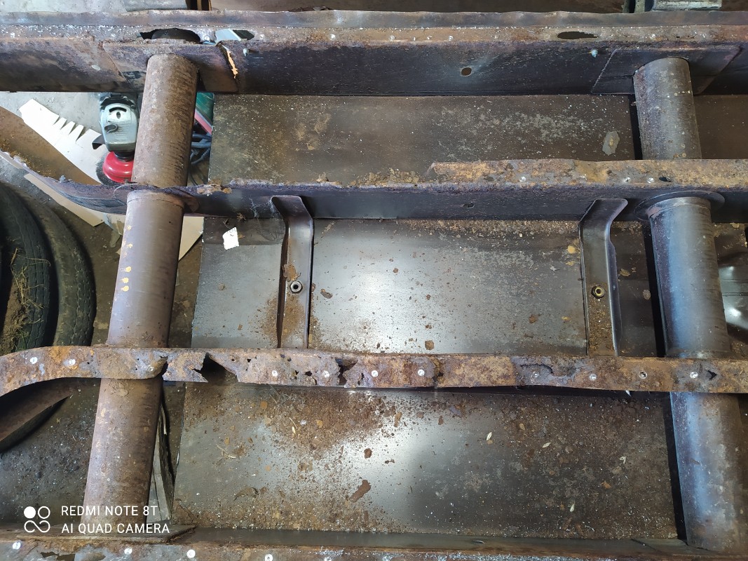

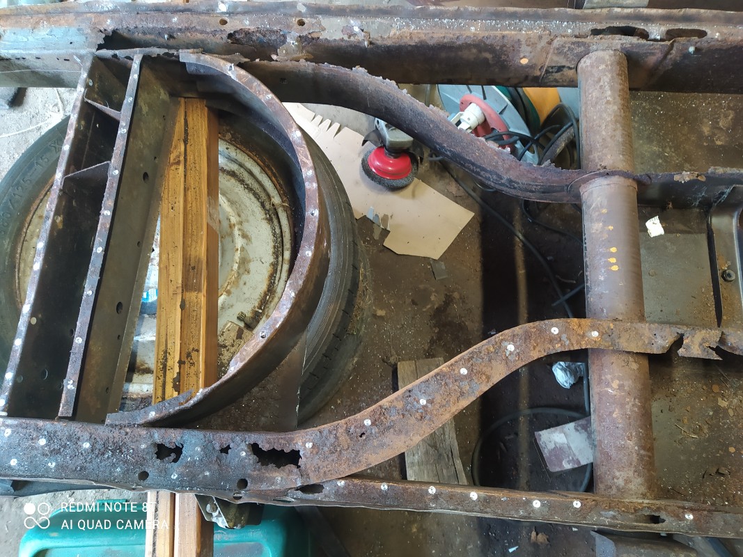

Bonjour profitant qu, il ne pleuve plus j'ai entrepris d'ouvrir ma boite de conserve étrangement la tôle de dessous est saine mais question pour ouvrir le tout je vais devoir faire sauter les renforts de Pot de suspension ? Ya il des précautions à prendre ???

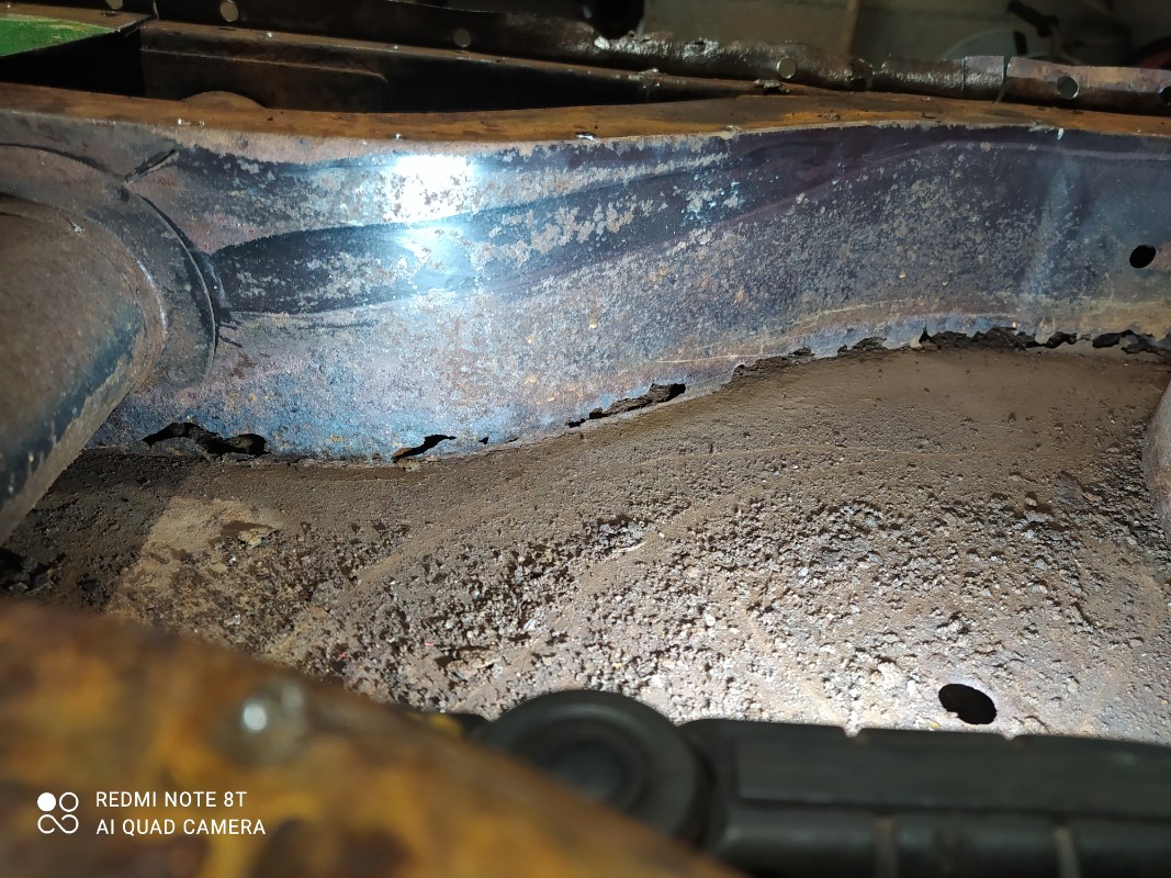

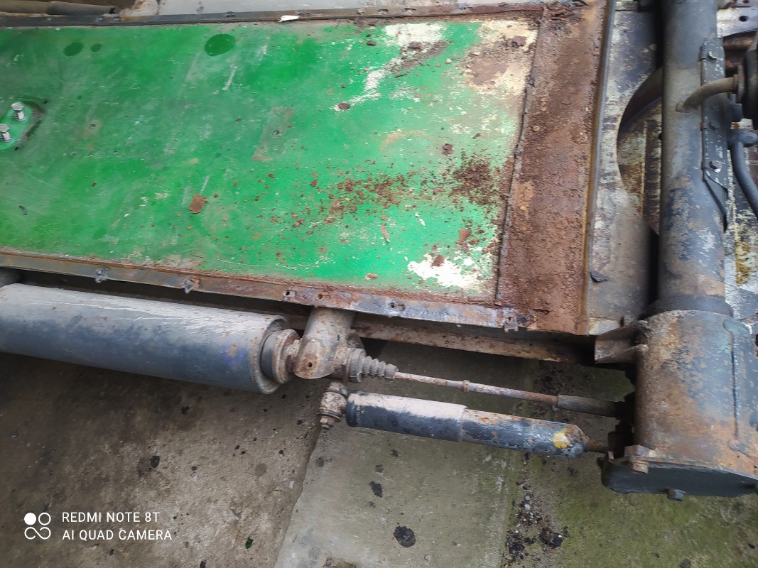

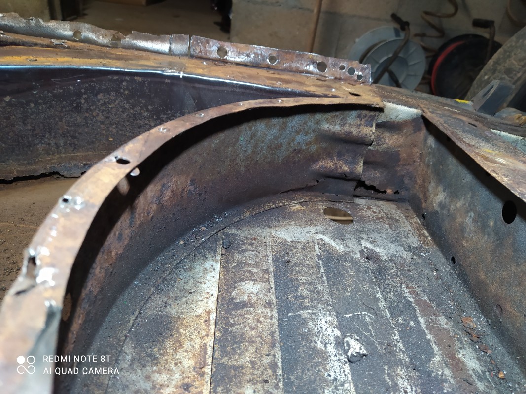

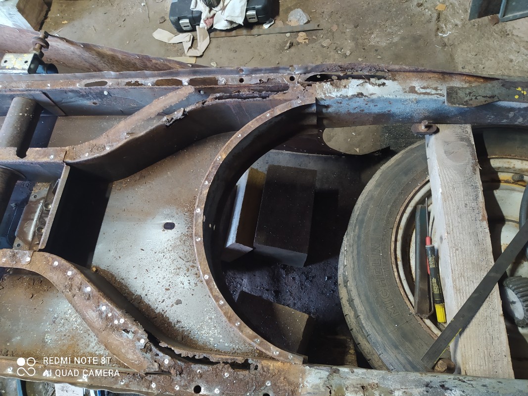

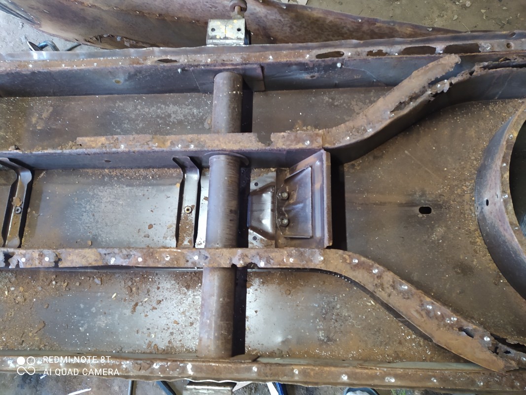

Bon sa yesr c'est ouvert bin c'est pas beau environ 80% des longeron intérieur et extérieur côté gauche sont bouffer et côté droit 50%
Concrètement pour ceux d entre vous qui on déjà rénové un châssis vous auriez celui là  qu'en pensez vous
- Messages : 6972
Re: Restauration de ma titine
Bonjour @Zeus44 ,personnellement je remplace le châssis, il est attaqué à 80 %,c'est la colonne vertébrale de la 2cv

J'en suis bien conscient mais se n'était pas prévu hélas et la pas le budgetCHARLYSTONE a écrit : ↑04 janv. 2025, 17:03 Bonjour @Zeus44 ,personnellement je remplace le châssis, il est attaqué à 80 %,c'est la colonne vertébrale de la 2cv
