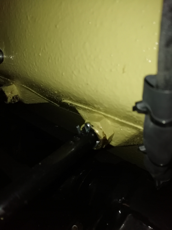

Je viens du garage prendre quelques photos......mais désolé, c'est un peu noir !
Socotel
Messages : 827
Re: Il était une fois......ma 2cv AZLP 1961 - restauration
Message par Socotel »
Merci !

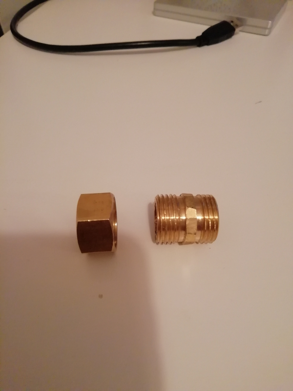

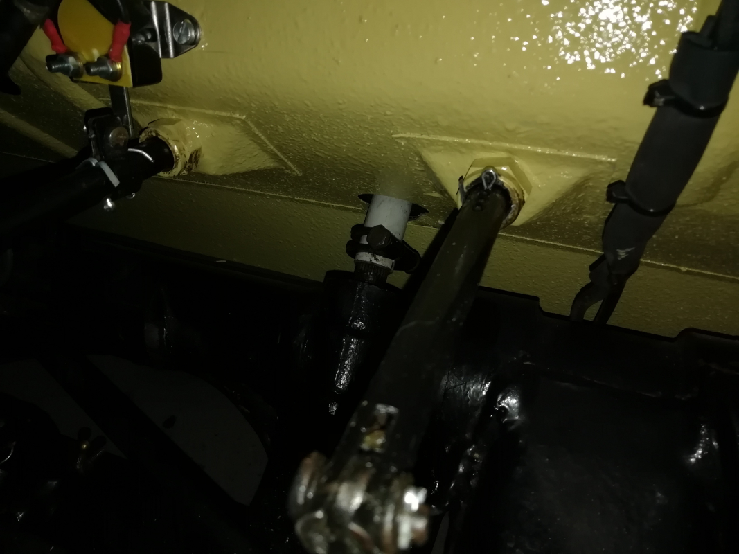

Les photos sont très bonnes, mais je ne comprends pas bien comment ça tient.
Je vois bien l'écrou coté moteur, mais derrière, il y a quoi ?
Désolé, mais c'est pas très clair pour moi...
Messages : 1169
Localisation : Bordeaux
Salut!
Bon, je vais essayer d'être meilleur !

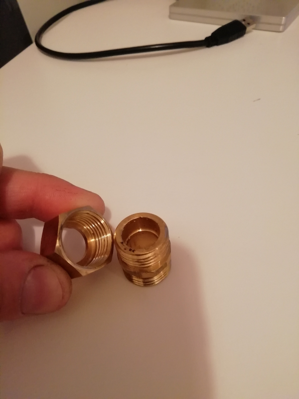

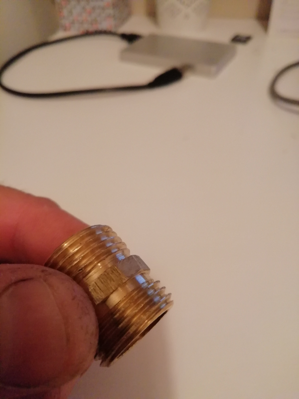

Voilà mon raccord une fois "travaillé", c'est à dire, lorsque j'ai limé les pans
Ensuite, j'ai repercé au niveau du passage des pédales afin que le raccord vienne s'insérer....en forcant ! (Pour info, je l'ai rentré au jet coté habitacle bien sûr)
J'avais ensuite enduit légèrement de frein filet le mamelon
Puis, dans ce sens, j'ai vissé le mamelon. Le fait que j'ai rentré en "force" le raccord m'a permis de visser tranquillement jusqu'à 90% (j'ai fini de serrer avec des coups de poignet énergiques !)
En résumé, c'est du bricolage, certes, mais cela a trois avantages :
-Le guide, une fois huilé, correspond parfaitement
-Le fait de ne pas serrer " a fond" permet d'adapter avec les pédales (j'ai oublié de préciser que j'ai serré AVEC les pédales en place)
-Enfin, le système est démontable et il m'a couté presque rien (hormis un temps de réflexion assez important)
N'hésite pas si tu as d'autres questions !

Ah oui là alors je vois bien !
C’est vraiment très sympa de ta part.
Simple et astucieux, encore fallait-il y penser, et tu l’as fait ! Bravo

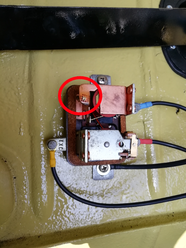

Sinon, et bien, comme Wallace92, ma dynamo ne charge pas :pensif: avec l'ampèremètre qui ne bouge pas d'un poil !
J'ai bien nettoyé le rotor, l'induit, les connections, etc.....
Maintenant, le regulateur (que j'ai ouvert), avait un point de charbonnage, donc nettoyé devant l'allocution du président
-> Résultat demain !
Messages : 1169
Essai du matin....J'ai une tension aux bornes de la dynamo mais c'est la même que la batterie (6.22v)
J'ai eu droit à un léger panache de fumée venant du régulateur qui me fait dire que ce dernier à un souçi (et vu que je suis loi d'etre un expert en elec....)
Résultat, je compte voir pour l'achat d'un régulateur éléctronique à mettre dans le boitier

Ouais...comme j'ai mentionné dans le post électrique, mon regul a des panaches de fumées (alors je ne sais pas si j'ai trop mis de WD40 ou il rend l'âme)
Reste plus qu'a trouver le bon regul

Sinon, j'ai bien un doute sur cette connectique (qui était charbonné quand j'ai déposé le capot !)

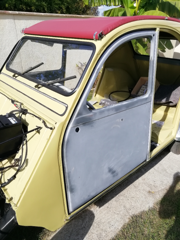

Bon, le beau temps me donne du courage donc, finition des portes (pose des joints avant, avec masquage ensuite) avant peut etre un coup de peinture demain
Pour mon souçi élec, c'est géré (je pense que Bob avait raison, la dynamo était démagnétisée)
Pour le ralenti, c'est pas gagné par contre : viewtopic.php?f=19&p=159554#p159554
Tu as monté les joints avant de peindre les porte ! :???:
Messages : 17058
Tiens ... un bananier ici aussi !
Messages : 1169
Oui. J'ai fait comme ça sur les portes arrières aussi !
Je m'explique : Mes portes sont 100% d'origine, donc plutôt fragile en bas (avec un peu de mastic....) Du coup, j'ai préféré assurer le coup en les montants avant (et bien bloquer le joint avec un jet)
Bien sûr, après peinture, il faut un peu nettoyer.....mais ça se fait

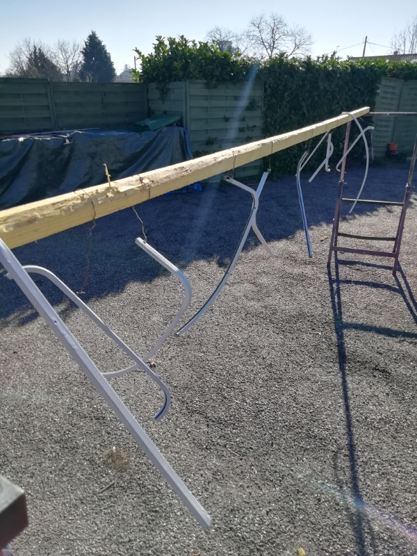

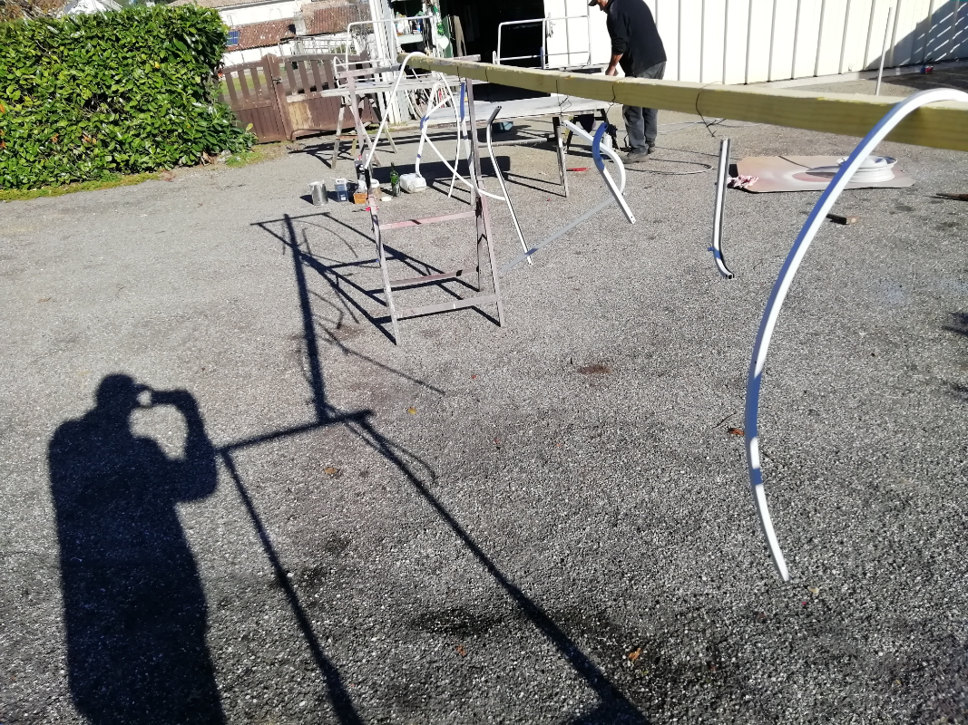

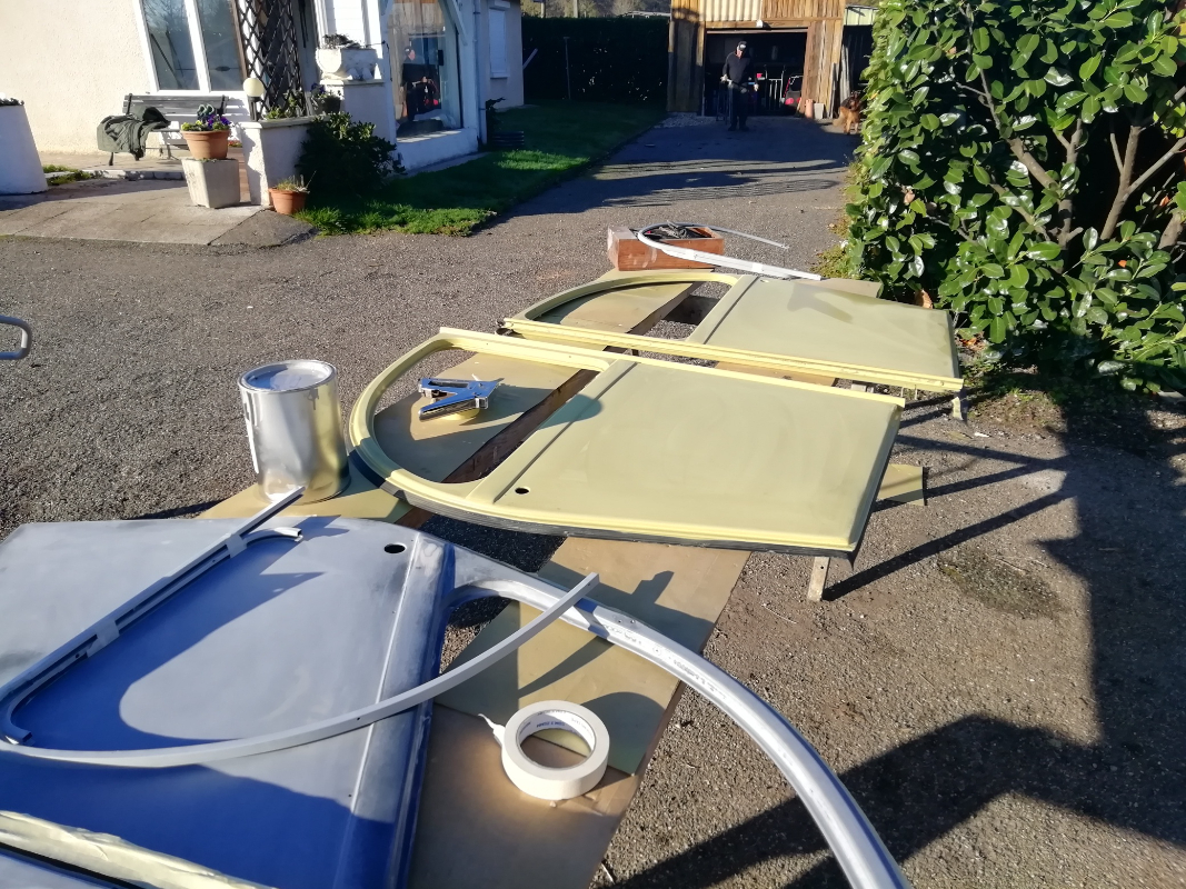

Du coup, beau temps oblige, petite séance peinture
avec un passage sur les portes (qui sont restées au séchage chez mes parents)

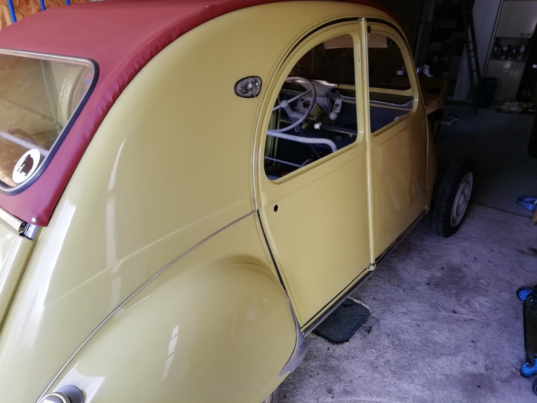

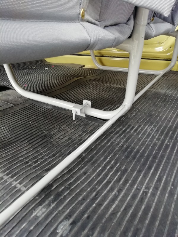

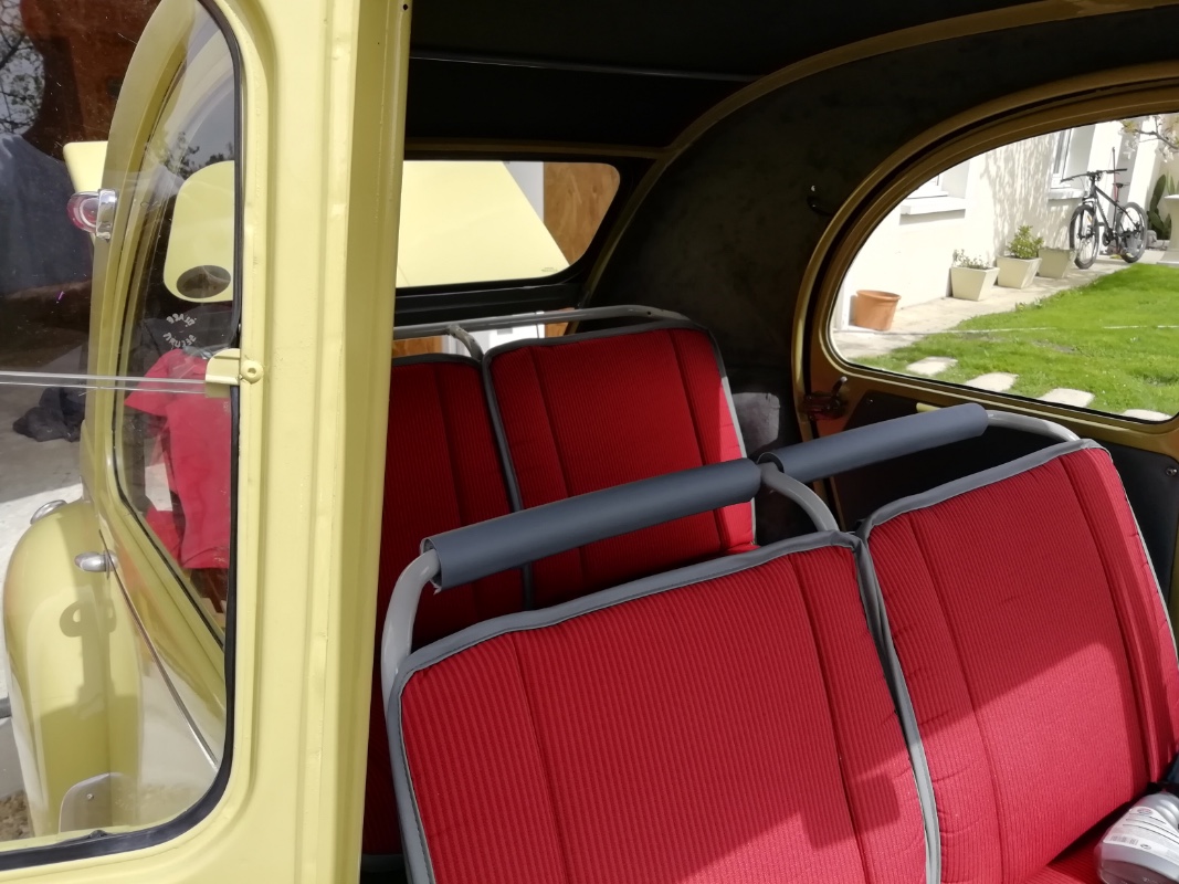

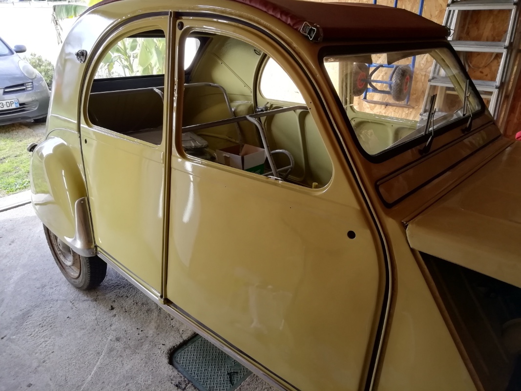

Bon, une dernière série de photos avant la fin de l’année....car en ce moment, je n’ai vraiment pas le temps
Les portes sont en places ( galére avec les joints en hiver, pour la première mise en place !)

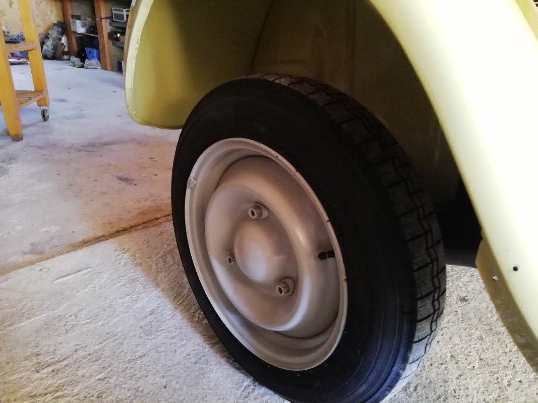

Et du coup, un train avant Michelin , en attendant l’arriere début 2021 ( pris chez centralepneu.fr à un prix défiant toute concurrence)

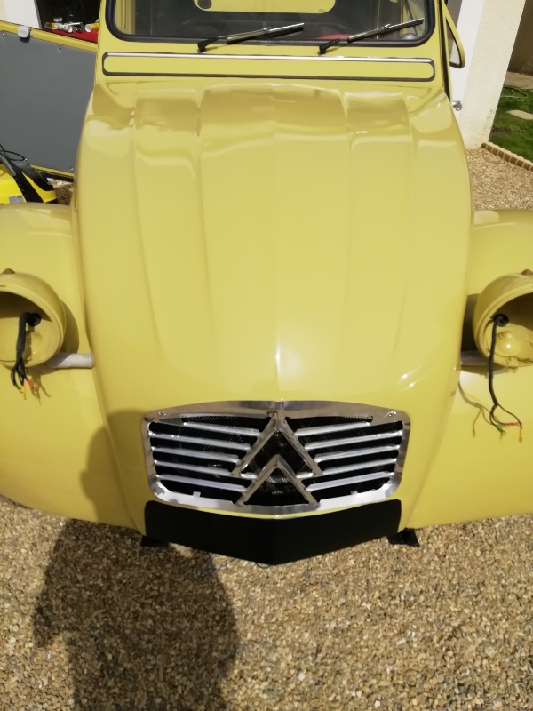

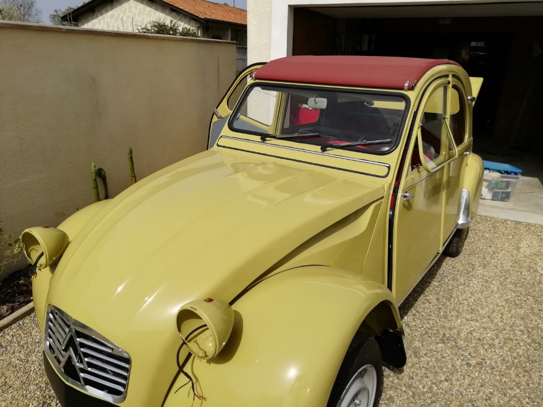

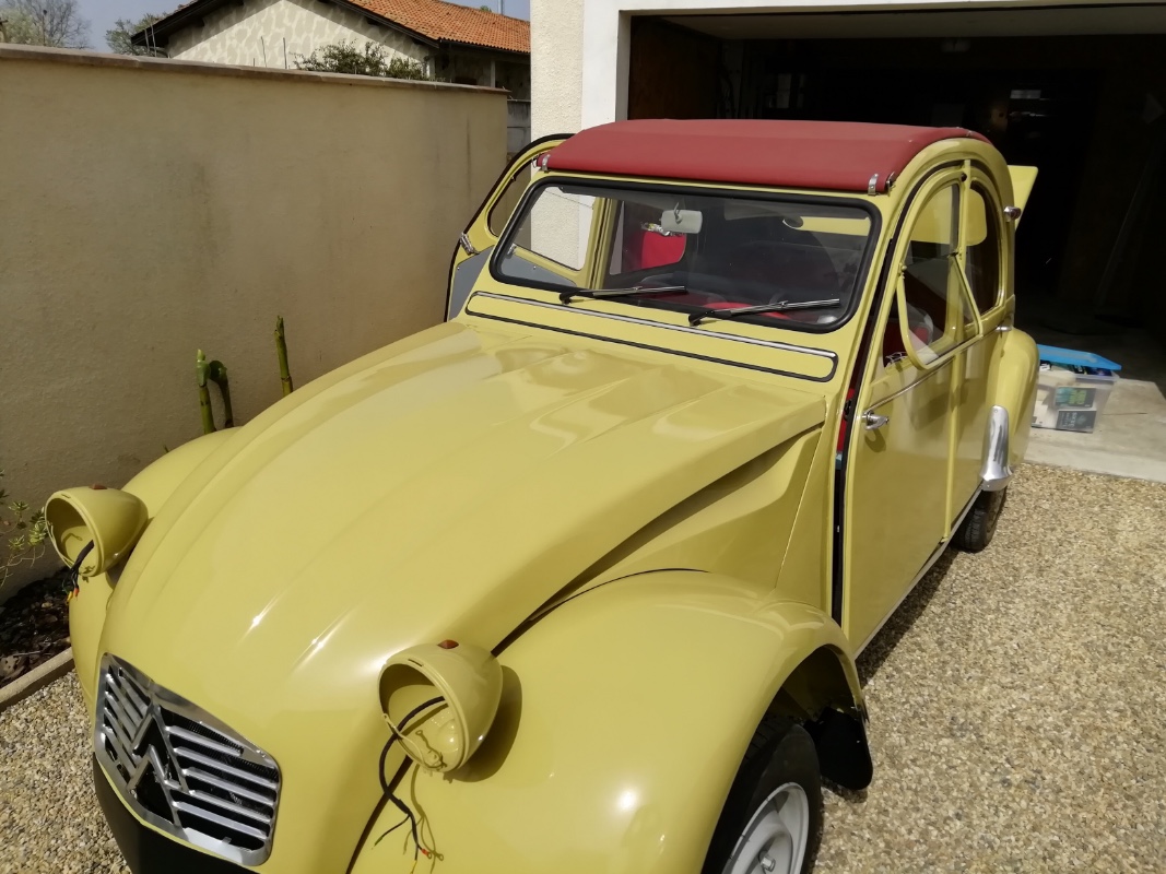

Salut tout le monde ! :salut:

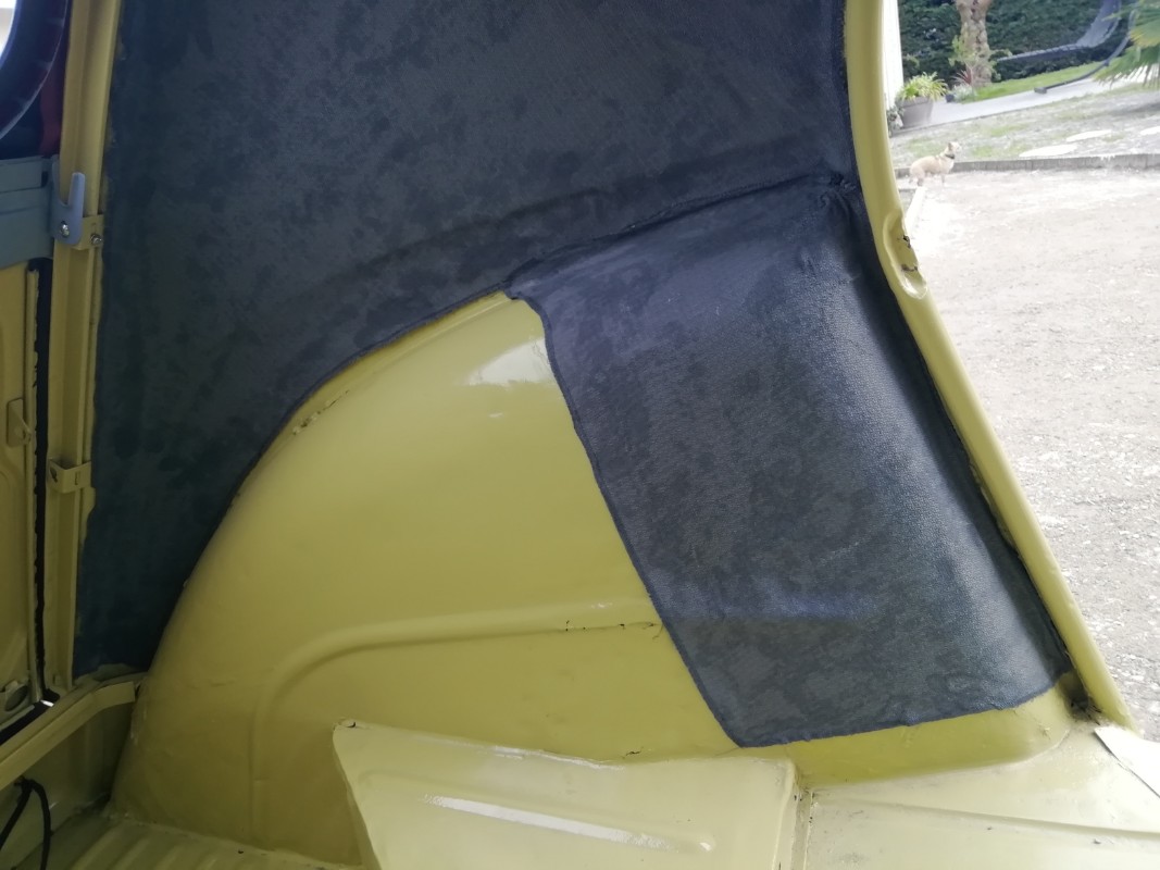

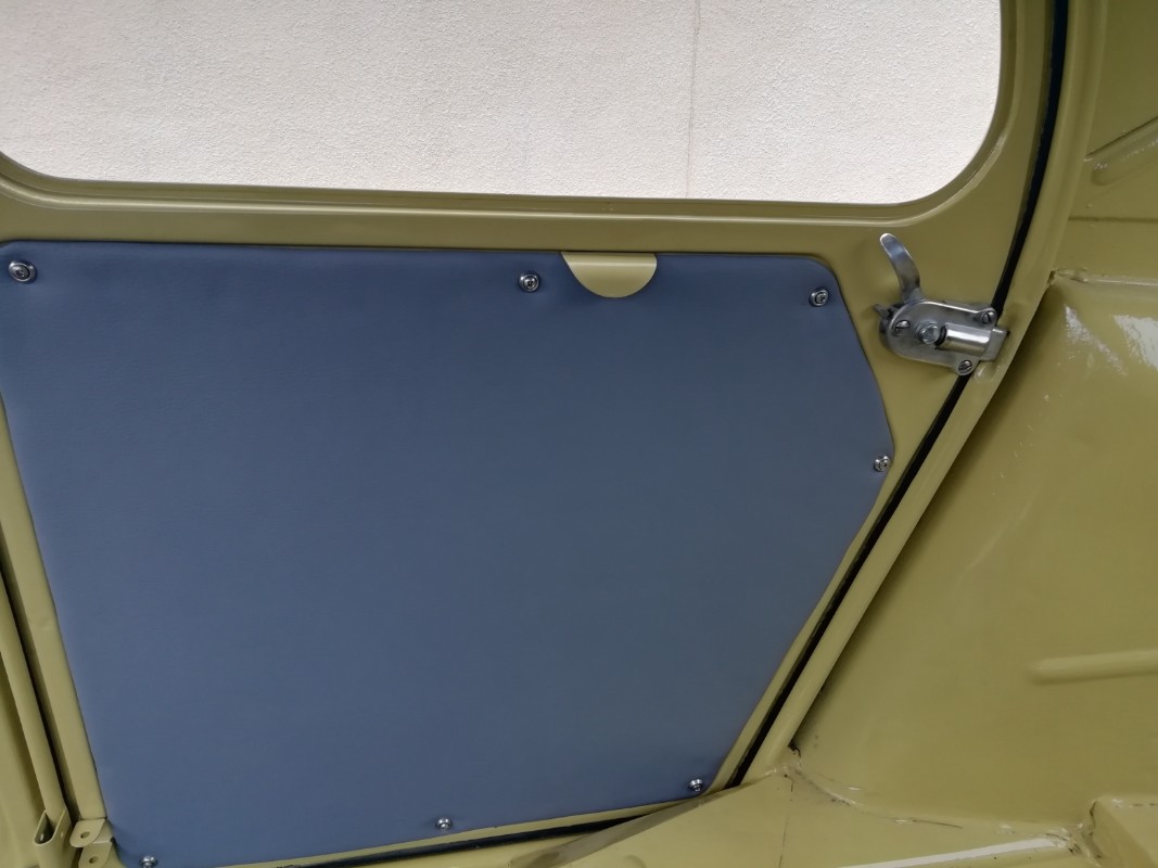

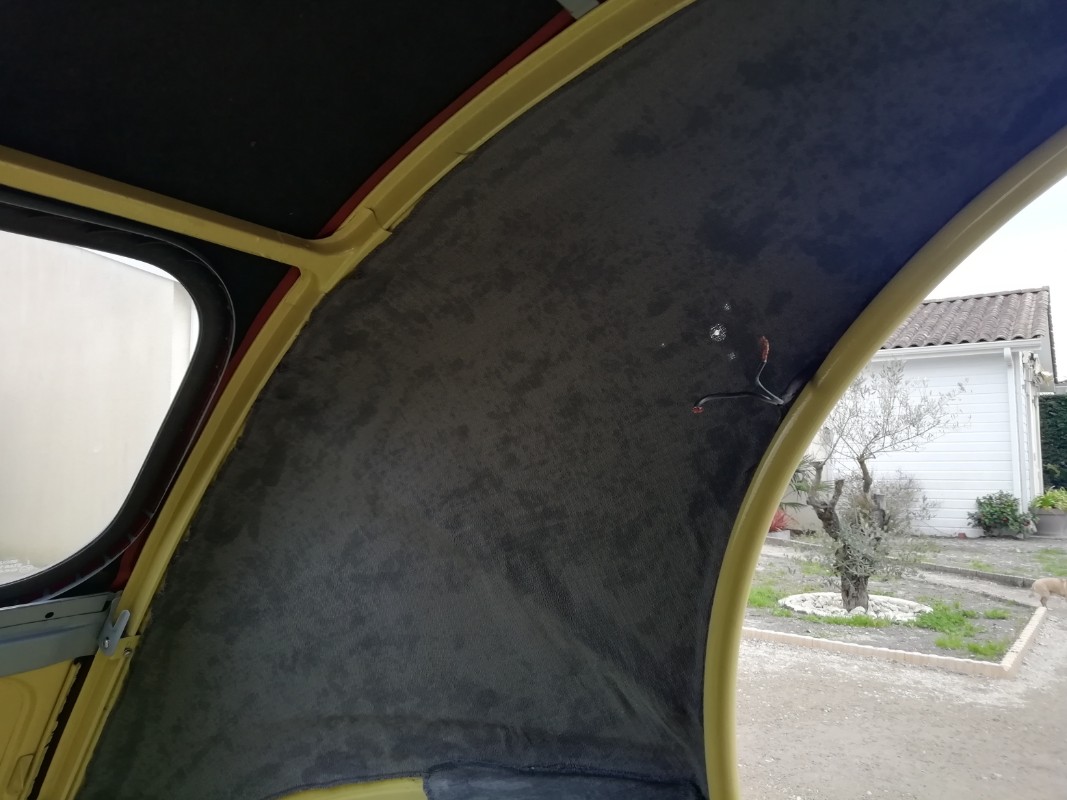

Bon, pendant que le parking prends forme, les derniers détails avant le CT se profile....
Du fait maison pour l'intérieur des portières
En phase de sechage......Pas facile à installer

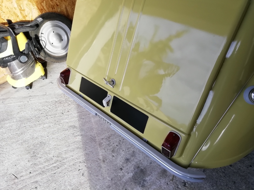

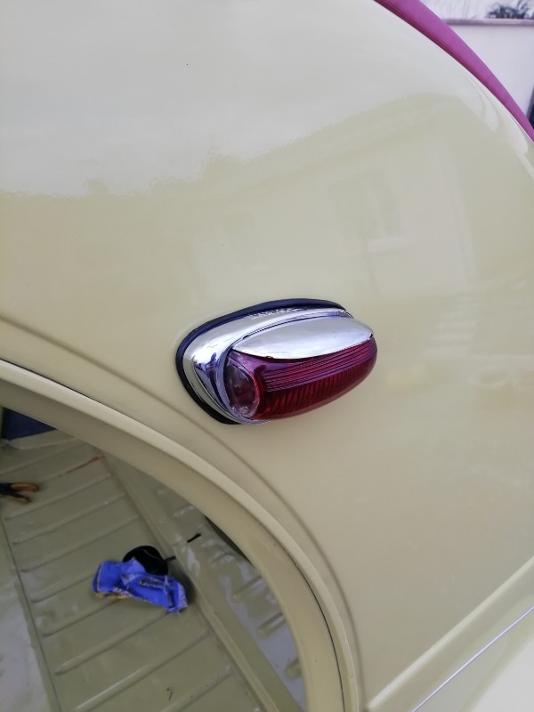

Le p'tit détail kéké des plages !

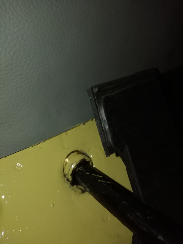

Un petit conseil pour éviter que cela fasse comme ça ?? (A moins que ça soit comme ça d'origine....)
Ben moi, ton petit détail kéké des plages, ils me plaît bien !!! :pouce:

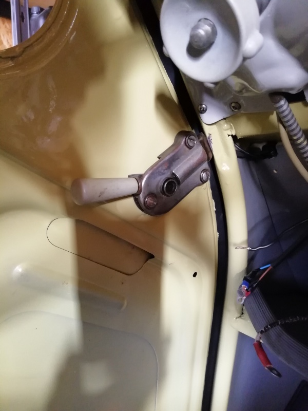

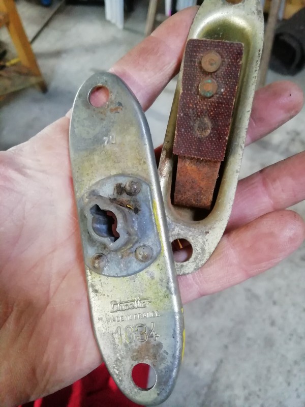

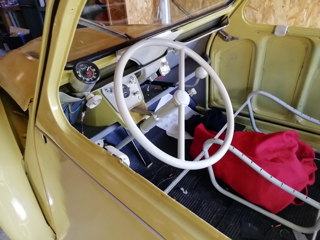

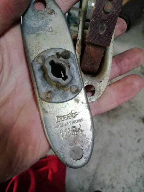

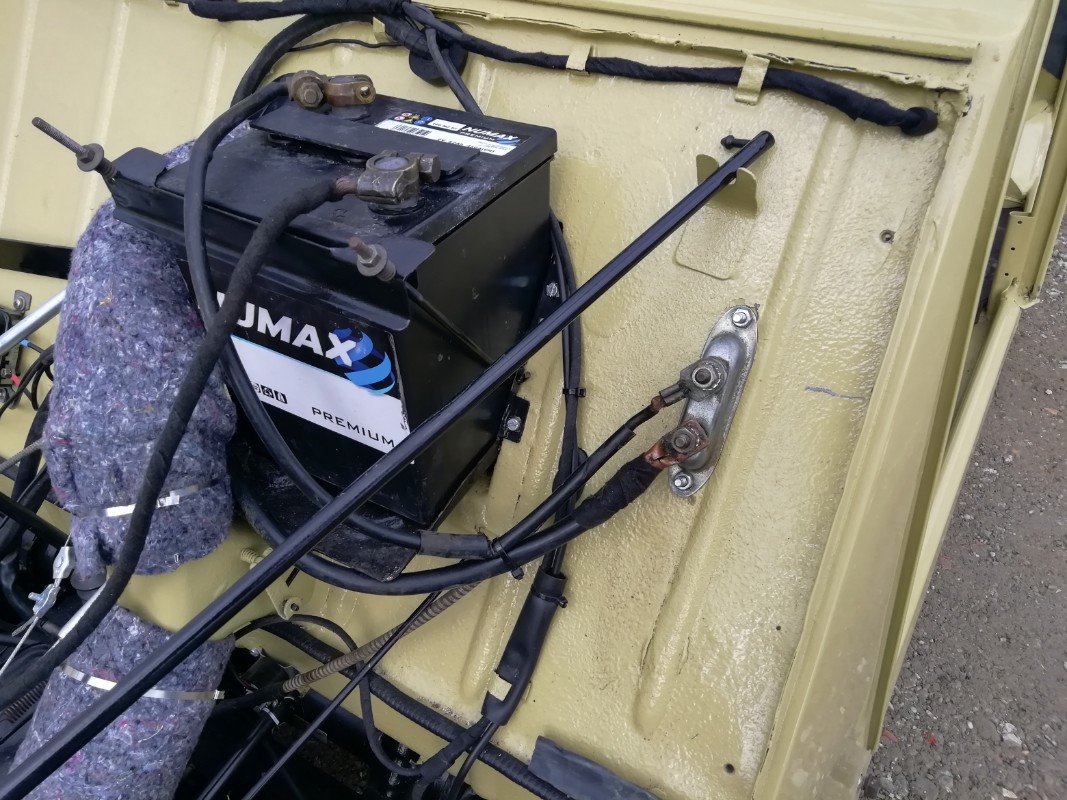

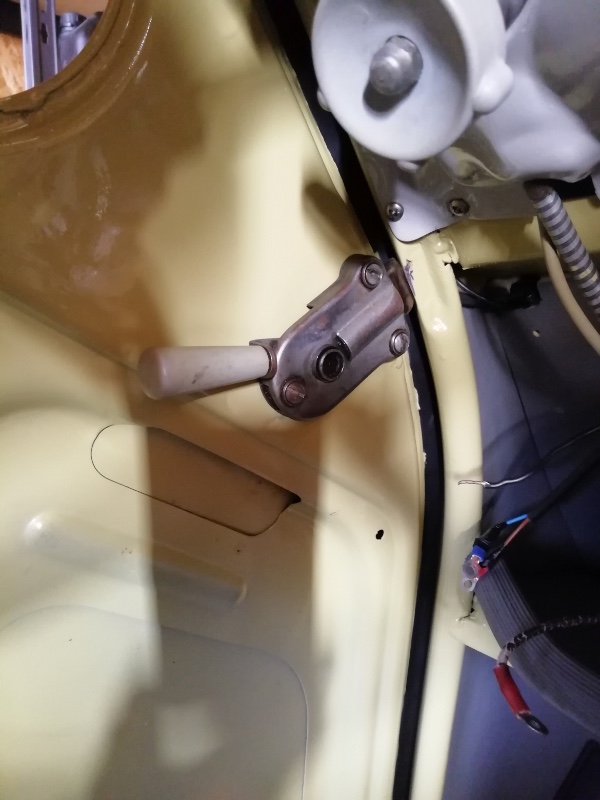

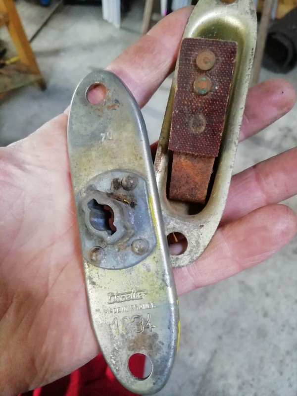

Sinon, j'ai aussi installé un "accessoire" d'époque, le coupe circuit Ducellier
Maintenant, reste plus qu'une aile à repeindre (défaut d'humidité grrrrrrrr), et peindre les petites pièces des vitres latérales, et ensuite, j'espère enfin pouvoir garnir mon cadeau de Noel ! :mdr: :mdr:
:mdr: :mdr: :mdr: Afin de promener mon chihuahua !
Messages : 9493
:clap: :clap:
Topissime, et le coupe circuit d'époque :pouce:

J'ai le même coupe-circuit sur mon AMI 6.

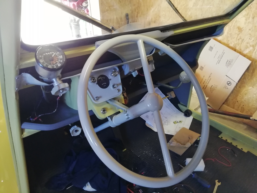

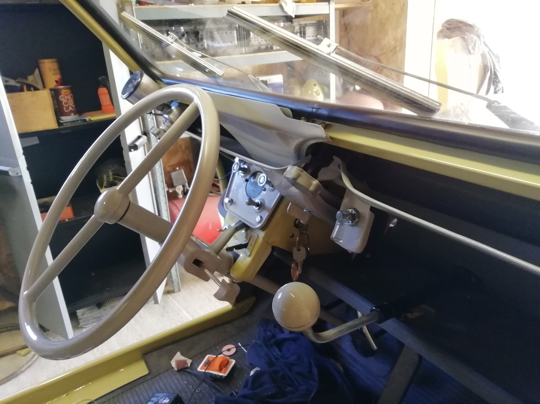

Bon, cela faisait un bail que je n’avais pas posté ni avancé sur la deuche.....mais avec le nouveau confinement et le beau temps, la dernière ligne droite approche
Mon allumage étant parti en garantie, je termine la carrosserie
Mais bon, j’ai du être arrêté dans mon élan car ayant gardé les pièces d’origine, je ne me suis pas rendu compte que ma barre de phare était plié (enfin, je l’avais vu mais je ne pensais pas que cela aurait autant d’importance dans le remontage). Du coup, décalage aile capot pas très joli
Heureusement, j’ai trouvé une occasion pas loin...
