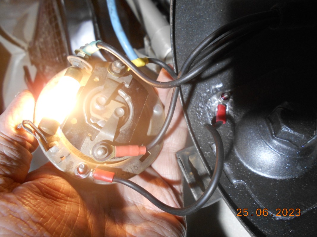

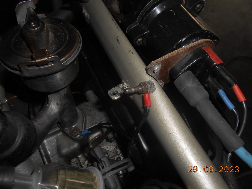

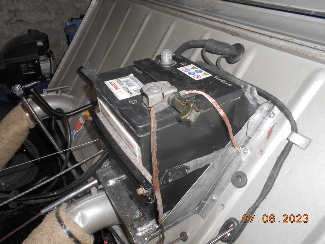

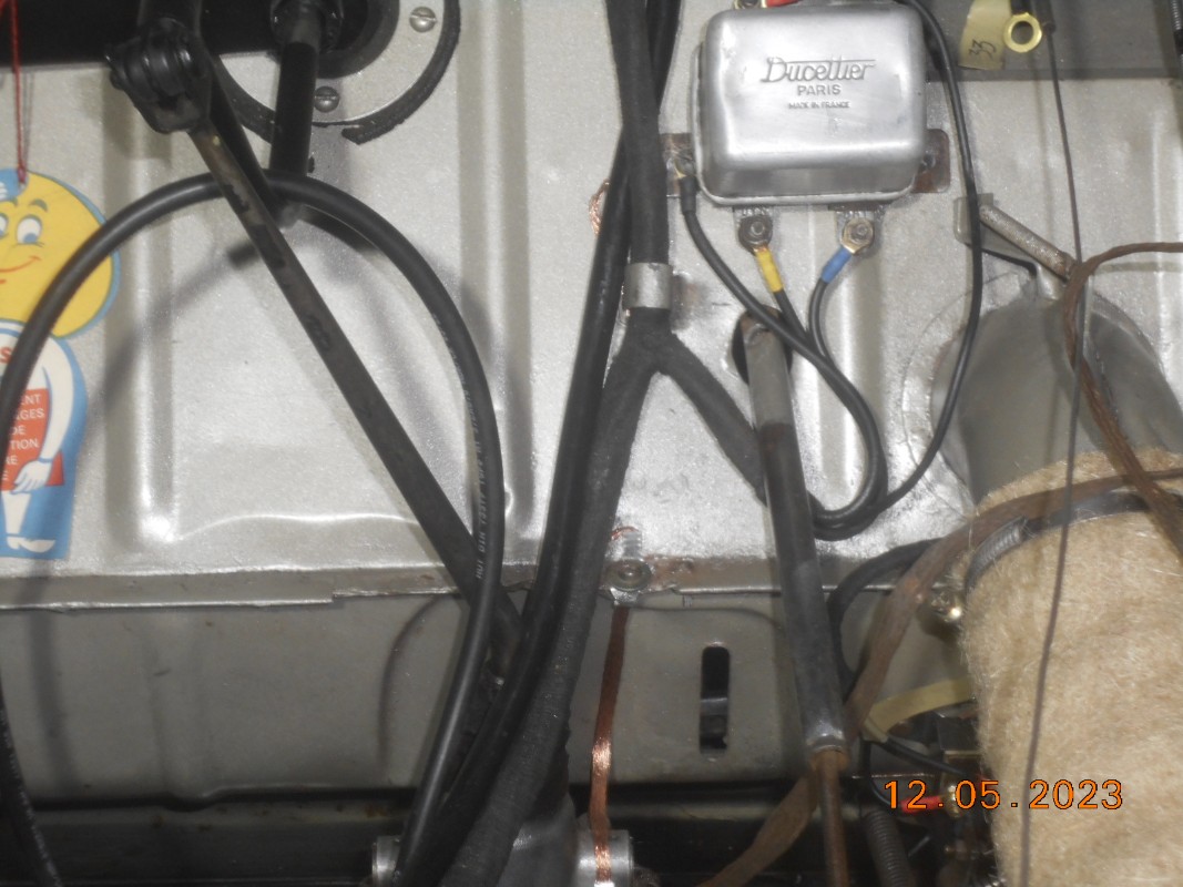

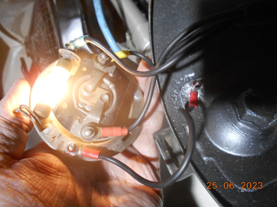

J'ai aussi soigné les masses pour les phares. Masse améliorée entre reniflard et barre de phares, et masses recréées dans les cuvelages de phares pour aller au support d'ampoules...
- Le_solognot_41
- Messages : 866
- Ma deuche : 2cv type AZA
Re: Remise à niveau 2cv Type A de 52
Bien vu l'attention portée aux Masses ,
Cela peut éviter bien des problèmes par la suite
J'avais même ajouté une masse entre batterie et support batterie avec contacts soignés entre support et caisse, ainsi qu'une masse discrète entre boite et caisse...

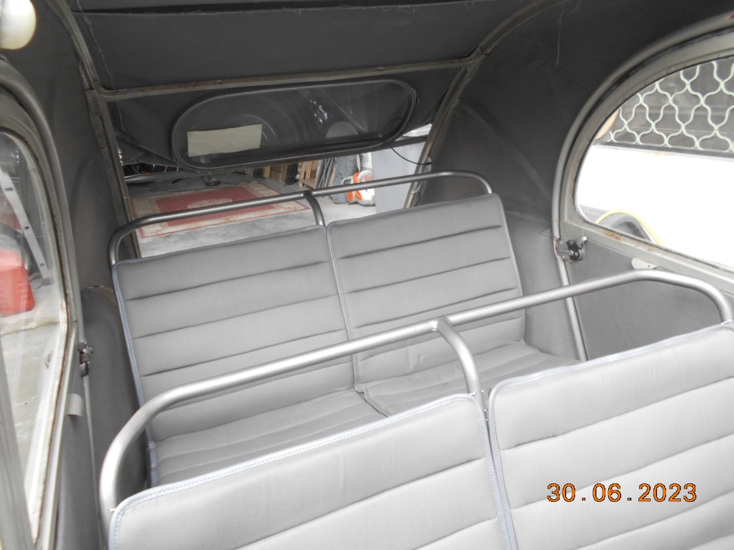

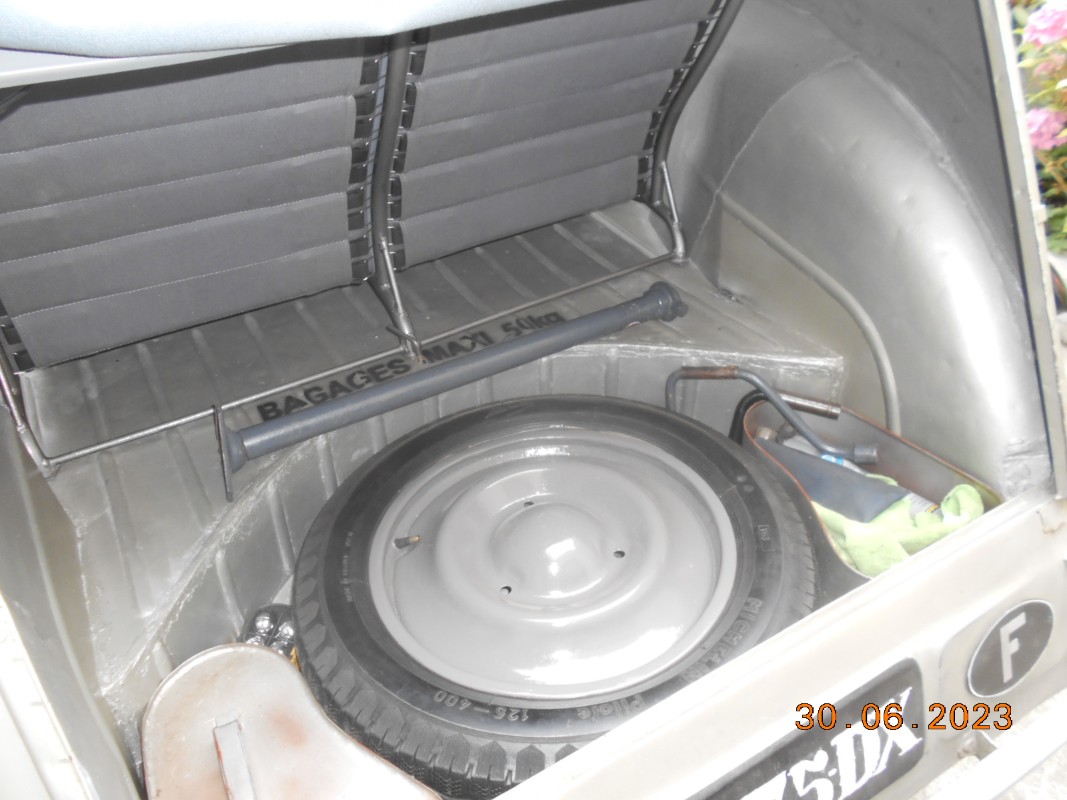

Elle est magnifique , l’intérieur est sublime, on n’à l’impression qu’elle sort du salon 1948 !
Bravo et merci pour cette restauration de haut niveau

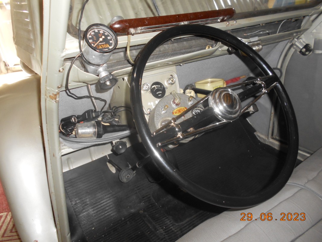

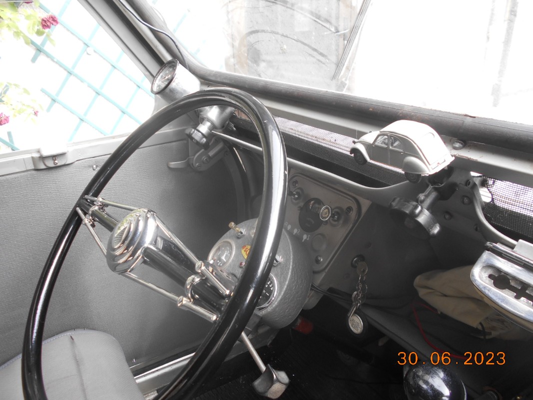

Comme d'hab quelques options !!
Je l'ai même joué façon "tuning" !!
- François16
- Messages : 740
- Ma deuche : 2CV AZAM 1965
- Localisation : 16 Cognac

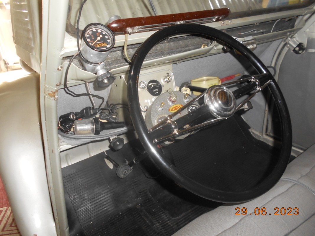

le kit esthétique pour le volant je ne connaissais pas ! Simple et l’effet est superbe

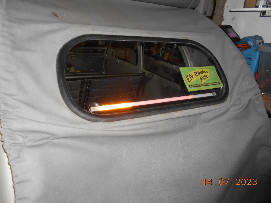

Pas mal le "sticker" d'époque... en "Rodage", je ne sais même pas si les nouvelles générations savent encore ce qu'est un rodage

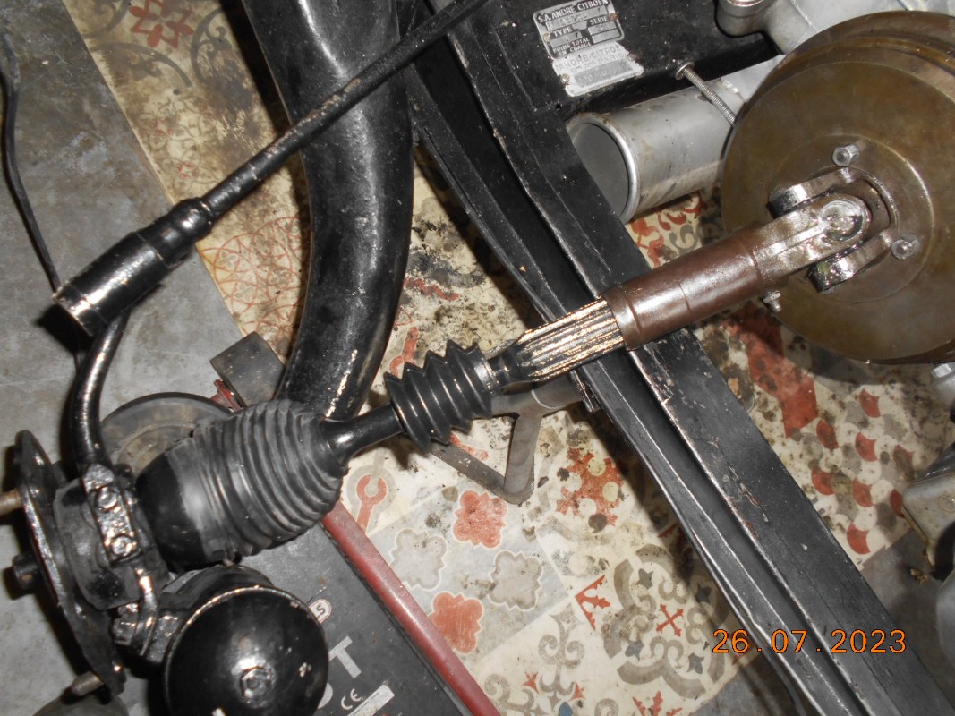

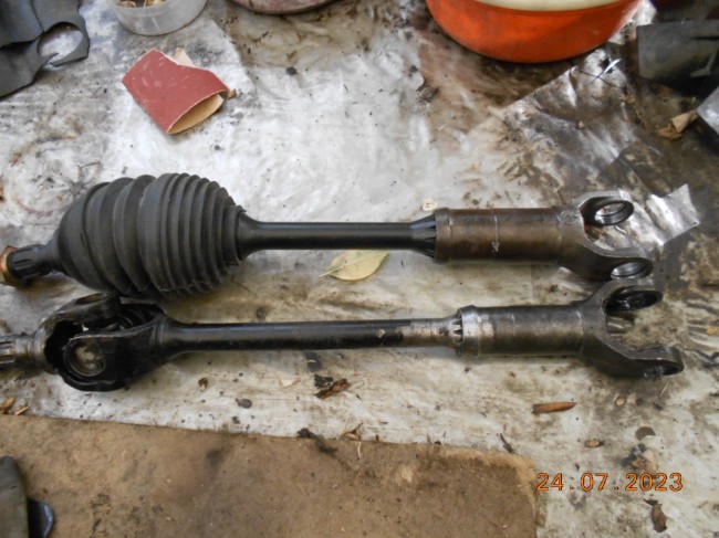

J'ai beaucoup trop de vibrations à 60km/h, et uniquement à 60... Equilibrage de roues ? Peut-être mais impossible à faire...
Je vais donc changer mes cardans et installer des cardans de AZ plus gros mais aussi à double articulation côté roues (options d'époque) ...
Je vais donc démonter les croisillons et changer tout cela... Demis cardans côté boite et cardans coté roues.
Voici des différences de taille !!
En bas le cardan d'origine. Notez son faible diamètre coté fourche...
- Messages : 14963
Pour ma gouverne, cette différence a une importance ? La section centrale est de toute façon plus fine et serait le maillon faible en cas de pépin, non ?
- denis56
- Messages : 1606
- Enregistré le : 29 oct. 2021, 08:06
- Ma deuche : AZ 55 et Type A 1951
- Date de naissance : 17 janv. 1956
- Localisation : 03 GANNAT
- Âge : 68
A mon avis la transmission de petit diamètre à moins de dents qui sont moins profondes, et l'usure est bien plus rapide d'autant que le couple appliqué et plus important sur le petit diamètre.
Par ailleurs il est impossible de trouver des cardans homocinétiques de petit diamètre, c'est la raison principale de mon choix. Leur utilisation est bien plus confortable !
Les âmes sensibles vont hurler au blasphème car moteur et transmissions sont bien différentes de ceux d'origine. Mais je préfère une voiture qui puisse faire des kilomètres et me rendre aux concentrations par la route que plutôt que sur un plateau...
J'ai essayé avec un seul côté de changé, et mes vibrations ont disparu !! Plus qu'à faire l'autre côté !!

Ha oui, bien sûr ! Je n'étais pas du tout sur ce point là ...denis56 a écrit : ↑26 juil. 2023, 08:31 A mon avis la transmission de petit diamètre à moins de dents qui sont moins profondes, et l'usure est bien plus rapide d'autant que le couple appliqué et plus important sur le petit diamètre.
Merci pour l'éclairage.
