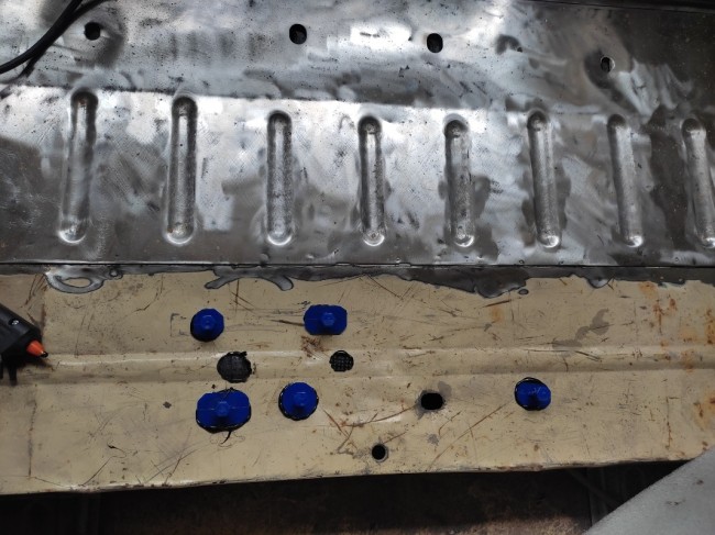

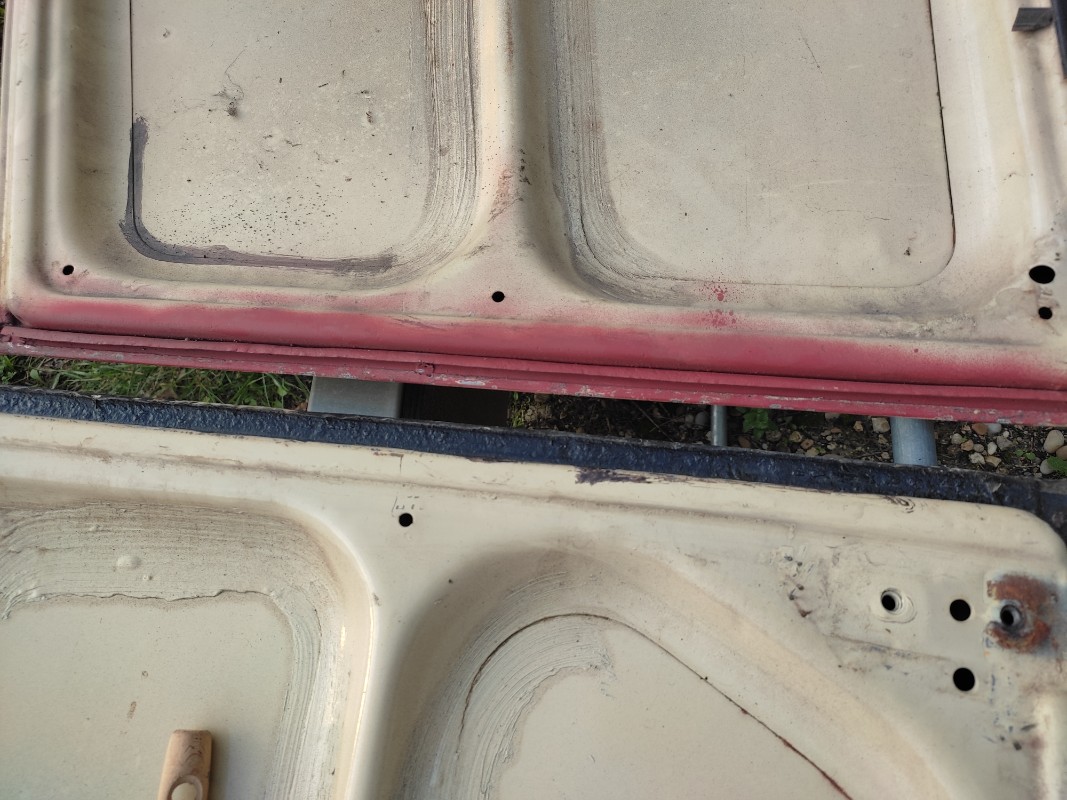

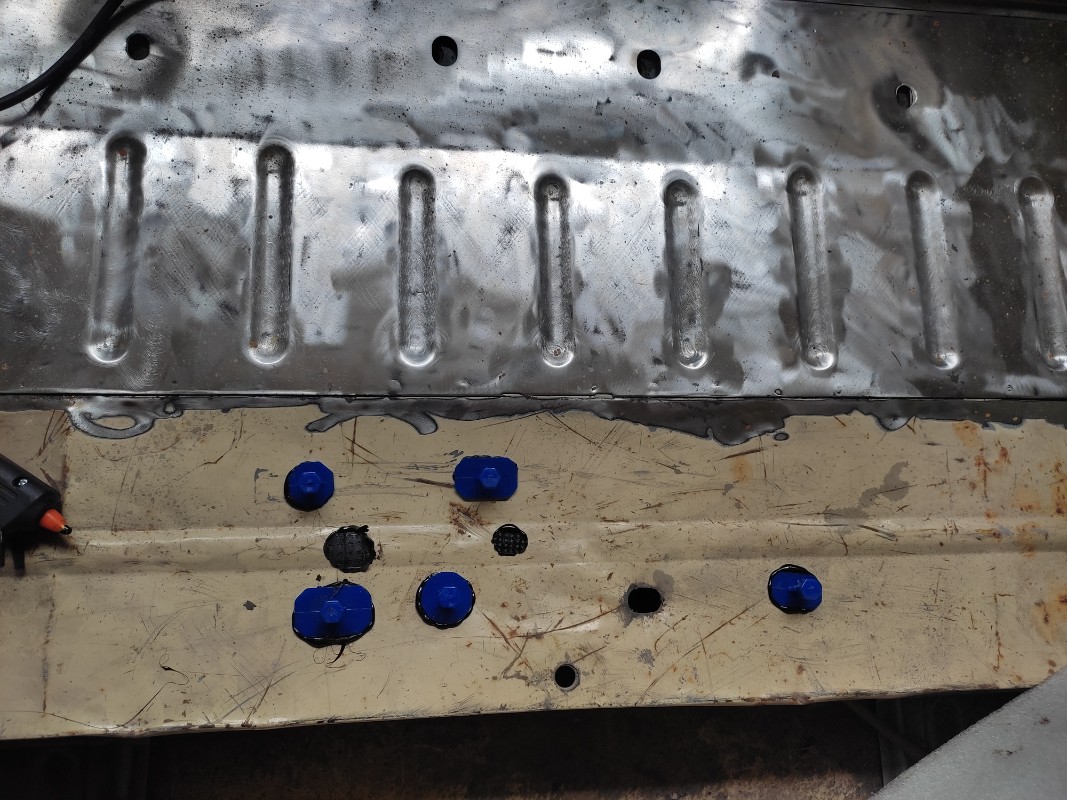

J'ai reçu et essayé cette semaine le kit de débosselage à la colle, c'est pas très concluant non pas que le matériel certes très bas gamme soit inefficace, en collant plusieurs "ventouses" j'arrive à bien soulever la tôle mais pas de "clac" signe de remise en place je réessaierai en positionnant sur d'autres endroits. Pour @JPA_47 la photo de la feuillure de portière avec 3 points de soudure sur le AR et 5 sur les AV, il me reste la portière AV à faire. Je passerai un reste de cire corps creux ou rustol également dans les cloisons des portières en passant un tube par le trou du bouton de maintien de vitre ouverte. Bon week-end à tous
- Messages : 9475
Re: Renaissance 2cv6 1978
Peut-être essayer avec une grosse ventouse, en chauffant la tôle au préalable?
Ces tôles fines sont compliquées à redresser dans ces cas.
Bonnes suites.
Bon dimanche à tous.
Bonnes suites.

@Eric13190 : je pensais aussi au chauffage préalable de la tôle.. Mais je crains que les ventouses aient du mal à adhérer ensuite..
A toutes fins utiles, je joins ce document relatif à la réparation des carrosseries (c'est écrit pour les Tractions, mais comme l'auteur, Jean ARON, était ingénieur chez Citroën, je pense que cela pourrait intéresser plusieurs d'entre nous) @cirev13 : un grand merci, Eric, pour ces intéressants commentaires.
Comme vous le savez, je suis (et j'étais bien davantage) un ignare complet en matière de carrosserie et de peinture, donc plus j'apprends, plus je suis content !
Et grâce à vous tous, j'apprends très souvent, donc un grand merci !

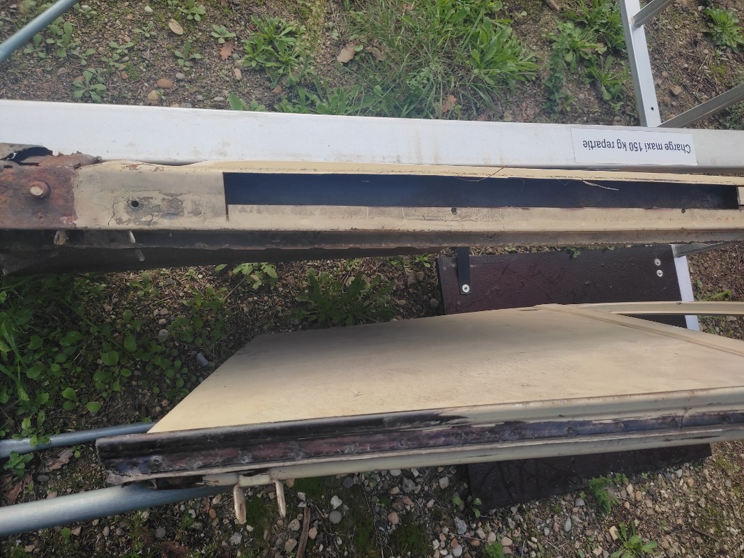

Tu y as passé du RUSTOL CIP ? Je pensais aussi "remplir" l'intérieur de la porte avec du RUSTOL OWATROL, mais j'ai trop peur qu'il déborde sur des tôles que je vais peindre. Comme je pense apprêter avec un apprêt époxy (que j'ai déjà), je sais que le RUSTOL et l'époxy sont incompatibles...
Mais le RUSTOL CIP, lui, peut être recouvert, une fois bien sec, par n'importe quel type de peinture...
Alors, j'ai "aspergé" l'intérieur de la membrure de la porte avec du FEROSE.
Comme ça, je suis sûr que la peinture future ne sera pas incompatible avec le convertisseur de rouille...
Ah, la chimie ! Un amour de jeunesse dans mon cas (j'ai reçu comme cadeau de Noël, une année, la panoplie du "Petit Chimiste", j'y ai joué durant des années ! Comme avec le "Jeune Radio", encore plus longtemps, d'ailleurs...)

Merci @Eric13190 j'ai essayé la grosse ventouse mais avec la rainure du milieu ça marche pas, par contre en chauffant la tôle au décapeur et en collant plusieurs petites "ventouses" ca va un peu mieux en tirant par petites secousses, je redresserai le mieux possible, c'est pas parce que c'est sous la banquette qu'il faut négliger.
Merci @JPA_47 pour ton document traction ou 2cv c'est pareil sauf peut-être l'épaisseur de la tôle, moi aussi j'apprends.
Sur ma Charleston j'avais passé de la cire dans les portières par les trous (vitres, poignées de portes....) après je me dis que si il y avait de la rouille ça ne doit pas être très efficace, je passerai sans doute du Rustol Owatrol, si ça déborde un peu à l'intérieur, ces pas trop grave il y a le panneau de porte, à l'extérieur il ne devrait pas y avoir de débordement. Lorsque j'ai posé ma feuillure, j'avais brossé, passé 2 couches de férose, le rouge c'est de l'apprêt de chez Carter Cash ou la fin de ma bombe de chez spray max , c'est soudé depuis plusieurs mois ça n'a pas l'air de bouger.
https://www.carter-cash.com/accessoires ... 2f88861318
https://www.nonpaints.com/fr/appret-ant ... tent=Mediu
Bon demain je termine de replacer les disques de frein de ma 307 j'ai tout démonté ou presque il me manquait l'embout torx de 55

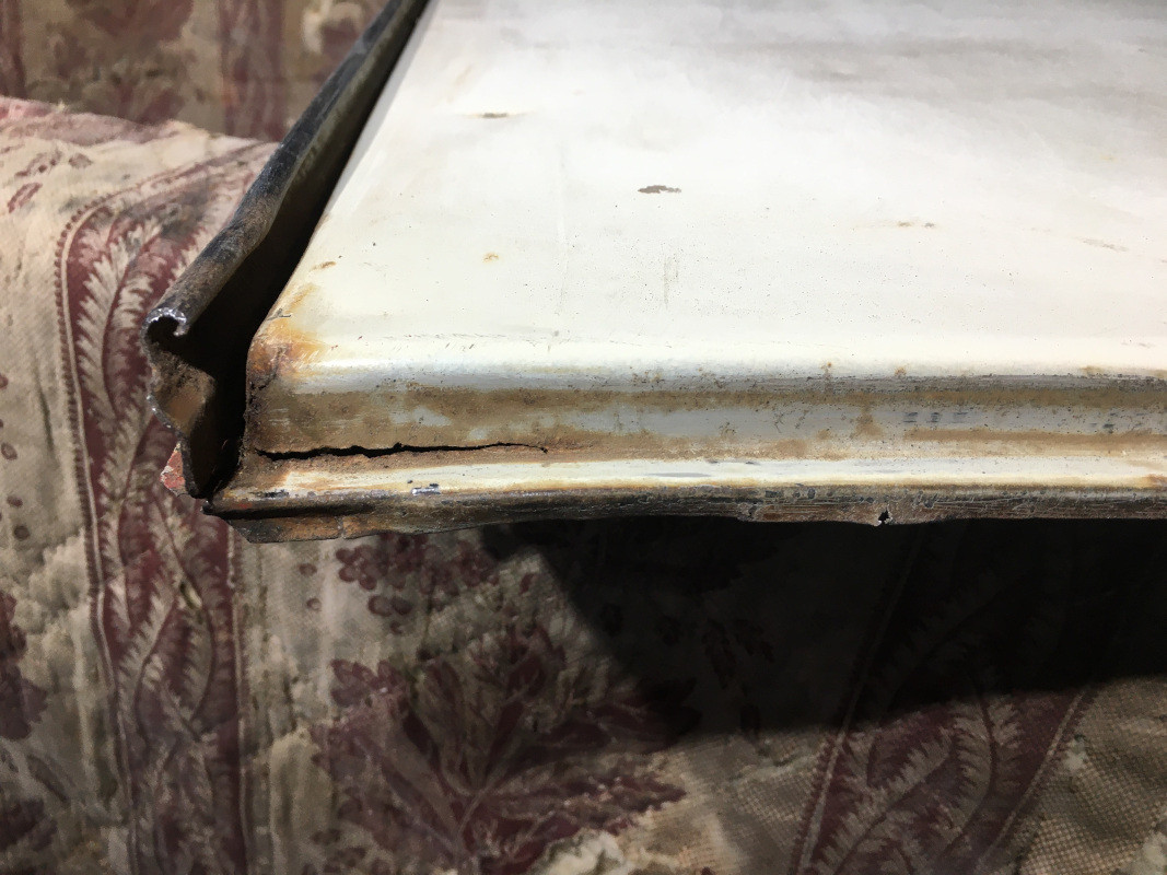

Je pense qu'il vaut mieux surprotéger les tôles, qui sont en plus difficiles d'accès, une fois les soudures réalisées.
Au sujet des feuillures supports des joints : je me suis aperçu que tout au bas de la charnière de la porte arrière, il y avait une sorte de rivet. Bien sûr, la tôle sur laquelle il était fixé est pourrie, donc, la charnière ne tient plus : Je suppose que tu as employé ce type de profilé :
https://www.cipere.fr/fr/Citroen-2CV/2C ... /ANR15234/
Je pensais le souder par bouchonnage, donc en perçant le profilé, au fond du "U". Il faudra ensuite passer la torche pour aller souder au fond.
Tu n'as pas eu trop de soucis à ce niveau-là ? Tu as déjà dit que tu avais posé trois points de soudure...
Je me demandais : et si au lieu des points de soudure, on posait trois petits rivets aveugles ?

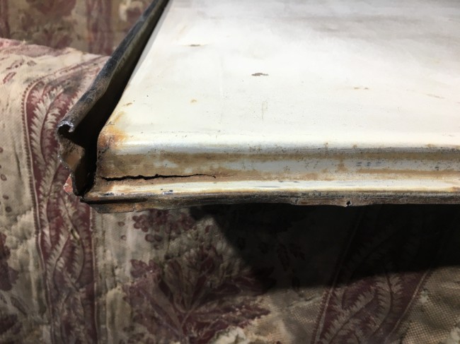

Merci pour vos conseils, et bonne journée à tous !

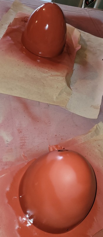

Eh oui @Eric13190 j'avais repéré cet apprêt sur tes jantes
@JPA_47 quand on voit l'ampleur des dégâts causés par la rouille on fait le maximum, ce ne peut pas être pire qu'à l'origine.
Je n'avais jusqu'à aujourd'hui pas remarqué la présence des petits rivets sur la charnière de porte AR en haut et en bas, peut être pour rigidifier davantage car elle déjà pointée sur toute sa longueur.
Je n'ai pas acheté le profilé je l'ai fait dans la partie non rouillée de mes bas de caisse, ça reste de la pièce d'origine de la voiture
Je l'ai formé à l'aide d'un fer rond de 4 mm maintenu avec des pinces étau, j'avais vu sur un blog avec une gaine de câble de frein de vélo à la place du fer rond.
J'ai bouchonné mes 3 point sur la partie plane comme c'était à l'origine et surtout que je n'avais pas voulu trop déplier la feuillure inférieure, juste de quoi passer la torche et surtout pas bouger sinon c'est fondu au niveau profil. Pour moi c'était donc impossible de souder dans le fond. Des rivets dans le fond pourquoi pas il faut qu'ils soient de petit diamètre afin que ça ne gène pas au moment de rabattre la tôle sur le joint.

Merci beaucoup, Eric, pour ces précisions. Tu as fait un vrai travail de chaudronnerie, bravo ! Je ne risque pas de retirer quoi que ce soit d'utilisable sur les bas de caisse que j'ai remplacés, ils sont entièrement pourris !
Bonne journée, tes conseils m'ont donné des idées !

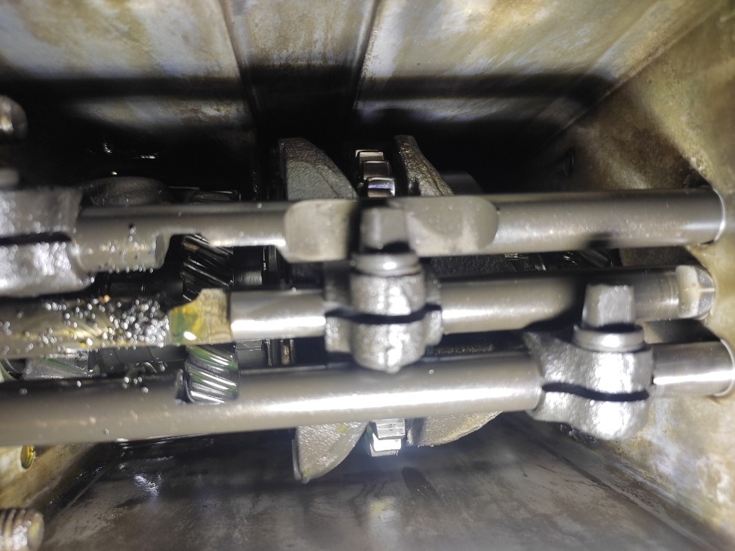

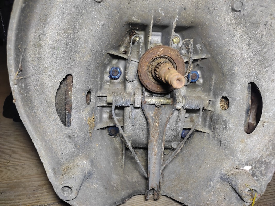

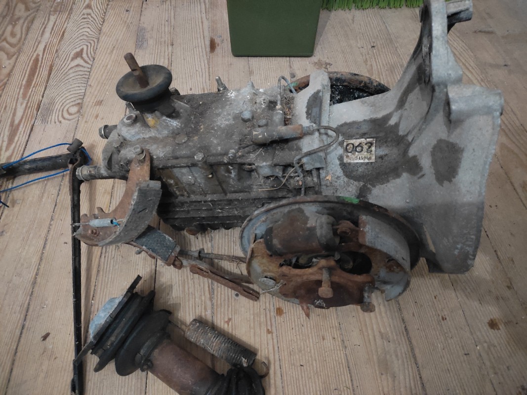

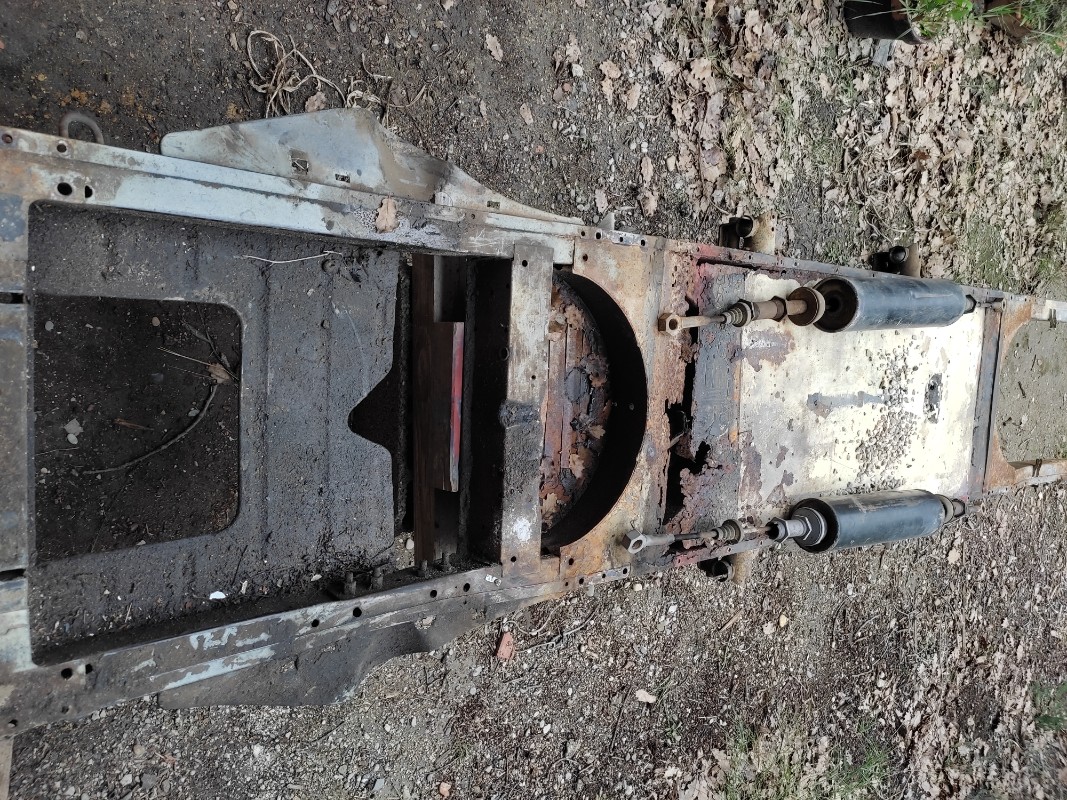

J'ai ouvert le couvercle de ma boîte, ça a pas l'air plutôt bien à l'intérieur., ce qui confirme ce que m'a dit le vendeur, son beau père avait voulu une boîte à disque et avait fait procéder au changement ce qui explique aussi que j'ai récupéré le levier de frein à main fixé au châssis. J'ai commencé le démontage du moteur sans difficulté, je compte l'ouvrir c'était un peu boueux dans les cache culbuteurs, je n' avait pas ouvert le précédent je n'étais pas assez sûr de moi. Il y au niveau du reniflard je pense le numéro d'appairage avec des initiales peut être celles de l'usineur ou simplement elles font partie du code ? Bonne fin de week-end
- Messages : 9475
Bravo Éric, ça avance
Je ne sais pas pour les initiales mais si quelqu'un a une réponse, je suis autant curieux que toi

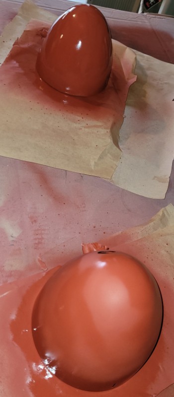

@Eric13190 avec les beaux jours qui s'annoncent c'est plus motivant, sauf hier c'est pour cela que je me suis attaqué au moteur bien à l'abri. Sinon j'ai vu que la semaine dernière il y a eu la journée du pot de suspension je m'y suis mis également, pas de difficultés et en bon état je vais nettoyer et repeindre.
Bonne soirée
- Messages : 9475
Oui tes pots sont bien plus propre que les miens, bon la faute a ton serviteur qui faisait un graissage annuel des couteaux trop généreux
