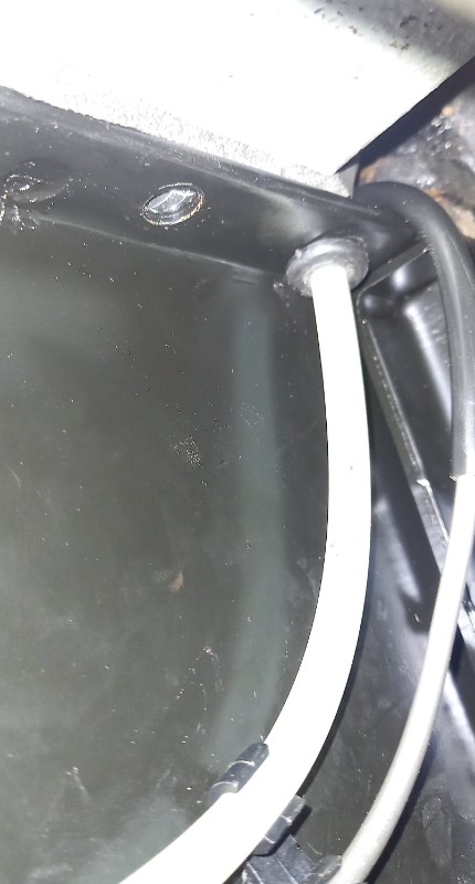

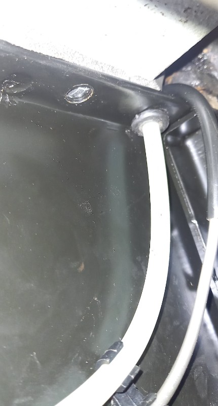

bonjour plux
sur ma deuch le tuyau de frein traverse la caisse de droite a gauche je l'ai enrobé dans un tuyau plastique
pour t'assurer que ton tuyau n'est pas écrasé purge tes freins tu verras si le lockeed sort correctement
bon courage
bon courage
- PLUX
- Messages : 2209
- Ma deuche : 2cv 4 1974
- Localisation : luxembourg
- Âge : 67
Re: Suite des travaux
Merci pour ce tuyau (de frein
Je pense que cette fois il est bien placé. Sinon où le mettre ?
je crois que pour purger il faut le MC qui est sur la caisse donc replacer cette dernière.
J'aurais du donc faire cette opération avant de tout redémonter.
Si j'y avais pensé j'aurais gagné du temps.
Quoique je ne sais pas si j'aurais laissé le tuyau coincé ainsi.
Je suis toujours preneur de tous les avis
