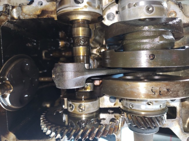

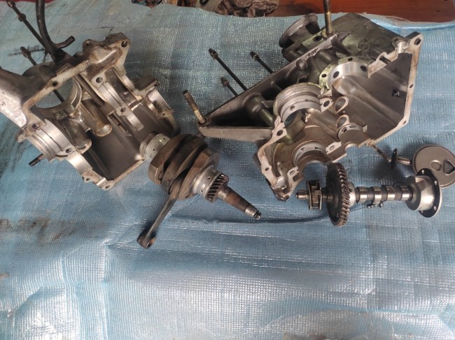

Aujourd'hui j'ai entrepris l'ouverture du moteur rien de difficile.
-  Avant
-  Ouverture

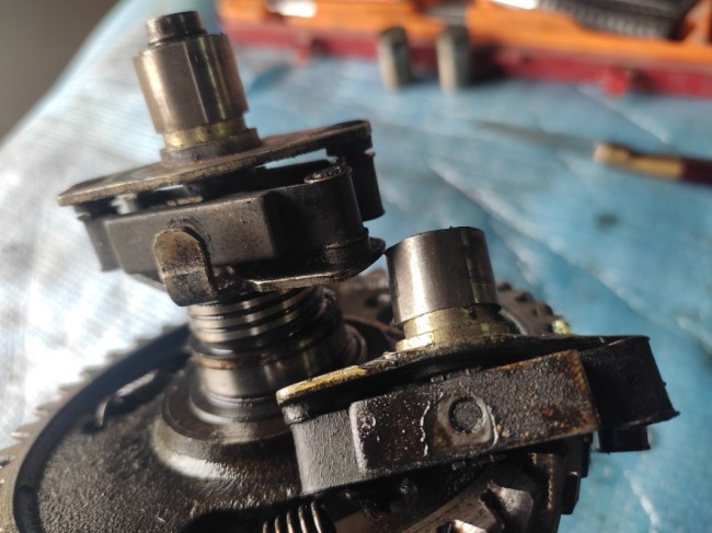

-  Remplacement came d'allumage
La came d'allumage était pas en bel état je l'ai remplacée

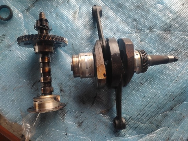

-  Arbre à cames vilebrequin
-  Nettoyage

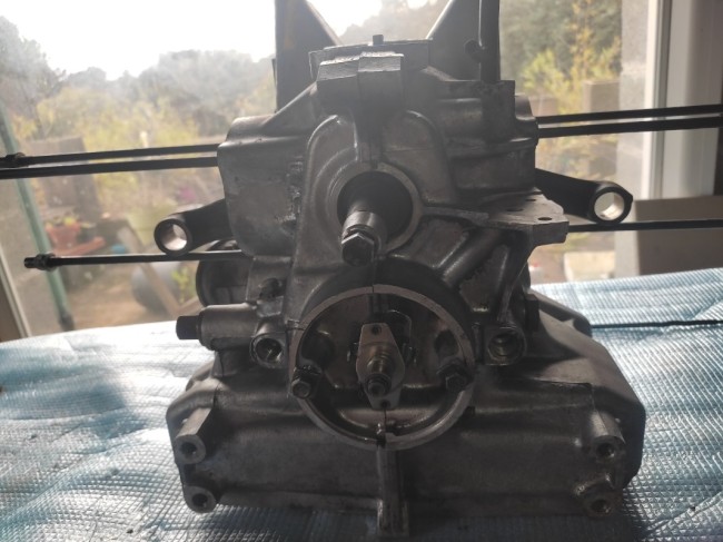

-  Montage à blanc
J'ai remonté à blanc pour voir en calant la distribution, bien faire attention aux bagues qui doivent s'insérer dans les tétons sinon ça ferme pas.
Plus qu'à commander les segments joints spi et autres, j'attendais d'avoir ouvert pour avoir la bonne épaisseur des segments ne connaissant pas ce moteur qui doit être d'après 76.

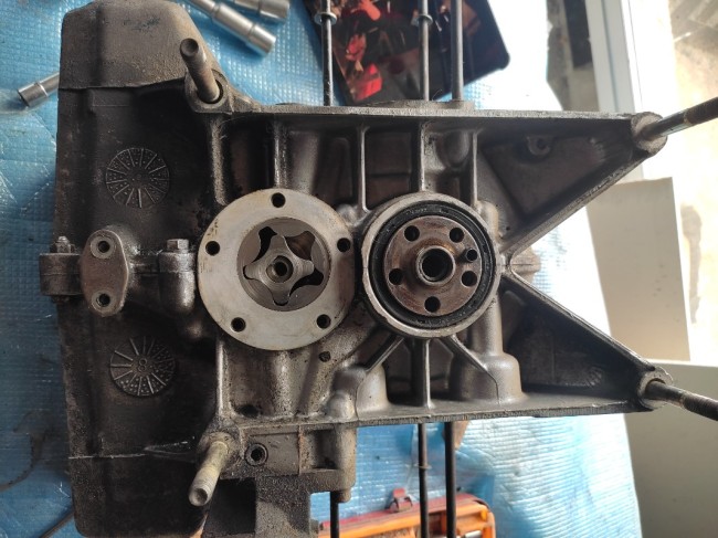

J'avais remarqué une grosse vis sur le côté du raccord du radiateur d'huile qui ne semblait pas d'origine, j'ai pas plus cherché mais en faisant le tour de sites de vendeurs de pièces je m'aperçois que c'est l'emplacement du manocontact de pression d'huile qui a été enlevé et remplacé par cette vis, j'espère qu'il n'y a pas une surprise dans le filetage, je vais essayer avec un ancien que j'avais gardé.
Bonne journée

Salut Cirev,
Oui c'est un peu bizarre ça... moi je serais toi je n'y toucherai pas si tu n'as pas de quoi refaire le filetage.
Si ça été déposé et remplacé par une vis...
Sinon même en panne il l'aurait laissé non ?

J'ai quand même voulu voir ce qui se cachait derrière cette grosse vis en laiton devissee à la clé de 22. Finalement c'est l'ancien mano contact scié à ras de la tête hexagonale et bouché à l'étain jusqu'au centre de la vis. En tout cas pas d'inquiétude le filetage est intact.

Peut être que ça fuyait au niveau du contacteur et que le 1er garage Citroën était à 200km, le principal c'est que rien ne soit abîmé j'appréhendais quand même un bidouillage sur filetage foiré vu la taille de la tête de vis.
 maintenant je me pose une autre question, je refais une 2cv6 à partir d'une donneuse 2cv4 je viens de regarder le moteur 435cm3 qui était dessus et je ne vois pas de manocontact je ne sais pas si il y a un fil correspondant sur le faisceau ?? au pire il y aura un fil à rajouter.

Il me semble que les moteurs 435 cc (2CV4) n'avaient pas de mano-contact de pression d'huile (ni filtre à huile d'ailleurs)
Il ne doit donc, logiquement, pas avoir de conducteur spécifique à la pression d'huile prévu dans la câblerie..Il est effectivement facile (et prudent) d'en monter un..
Attention ! Les mano-contacts de la marque "TORRIX" étaient réputés fragiles !
Un mécanicien a-t-il voulu faire un bouchon avec un ancien mano-contact en montant un moteur de 2CV6 ?
En tout cas, ton moteur est magnifique !

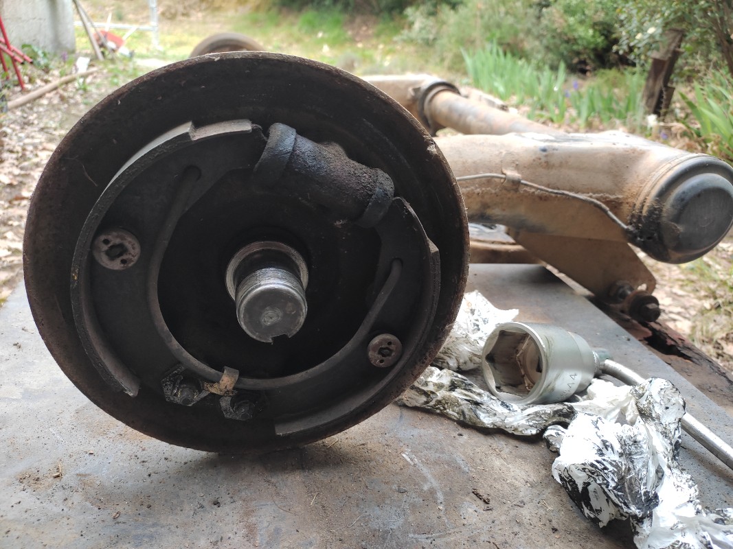

Sinon j'ai attaqué le train arrière, j'ai l'impression que ça avait été déposé et remis à l'arrache, roulements morts, bagues pas serrées ni matees, joint en retrait. A remettre à neuf.
Bonne soirée
