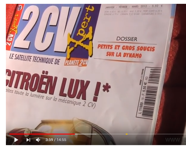

Fred,
voilà ma source, c'est une capture d'écran de la revue 2 cv expert :
2cv Xpert.PNG (533.1 Kio) Vu 8102 fois
Tu constateras , comme moi, que ton document et le mien sont identiques , sauf que le mien parle d'excitation par le moins pour les dynamos AZAM , qui nous intéressent, et le tien l'inverse :???:
C'est à y perdre son latin, enfin pour moi mon gascon :mdr: toutefois, j'ai tendance à croire que la revue Xpert a dû vérifier ses sources avant de publier... mais elle n'est pas à l'abri d'une coquille non plus :???:
