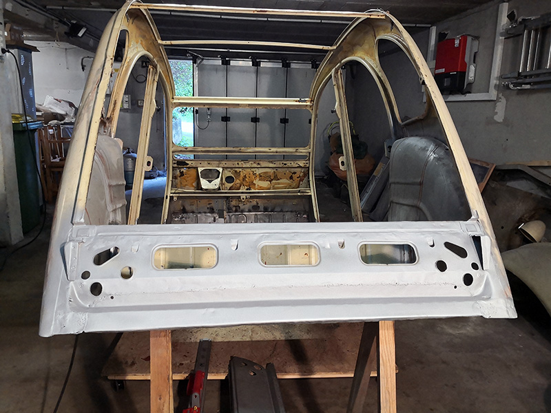

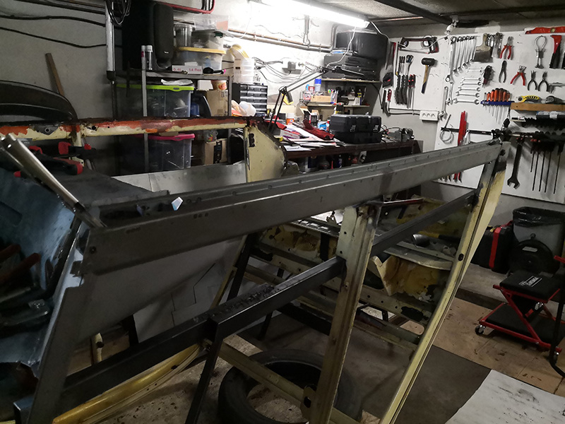

Bon et bien finalement, non !
Je n'ai pas réussi à souder mon bas de caisse.
C'est fou le temps qu'on passe à ajuster tous les éléments.
Sans compter qu'il faut remonter ailes et portes au fur et à mesurer pour contrôler si tout se place comme il faut.
Donc je ne suis pas loin, mais ce n'est pas pour ce weekend :D

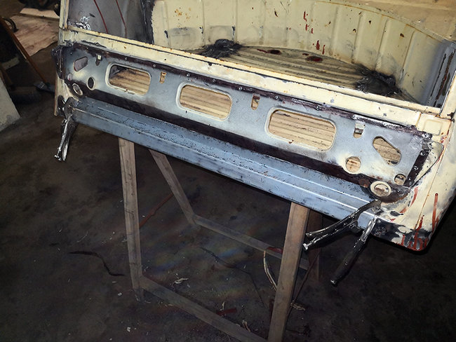

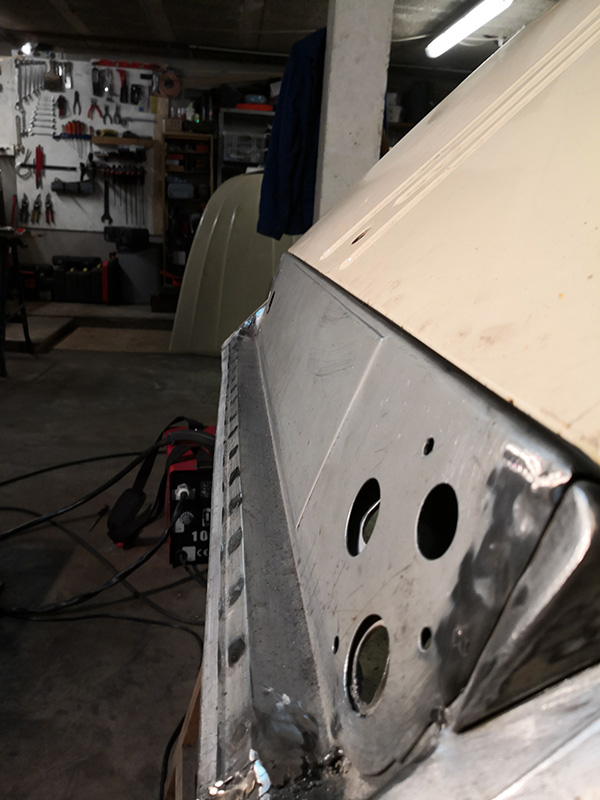

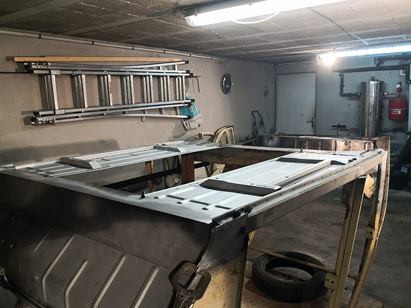

Voilà ce que j'ai fait aujourd'hui :
Remplacement du bas du A panel, afin d'avoir un point de fixation pour le bas de caisse.
C'est pas bien meulé, je remettrais un coup de 80 sur la soudure. Ajustement pour mettre le bas de caisse :
Ce n'est pas sa position définitive, rassurez-vous.

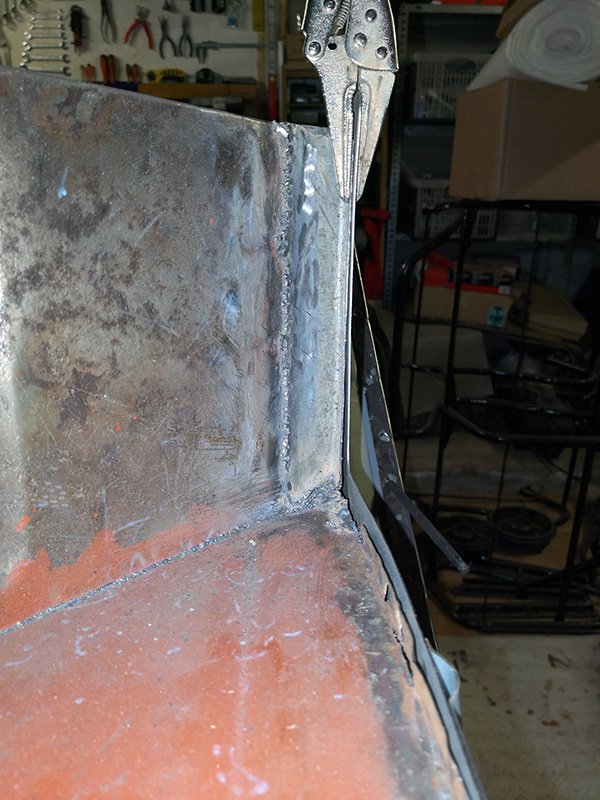

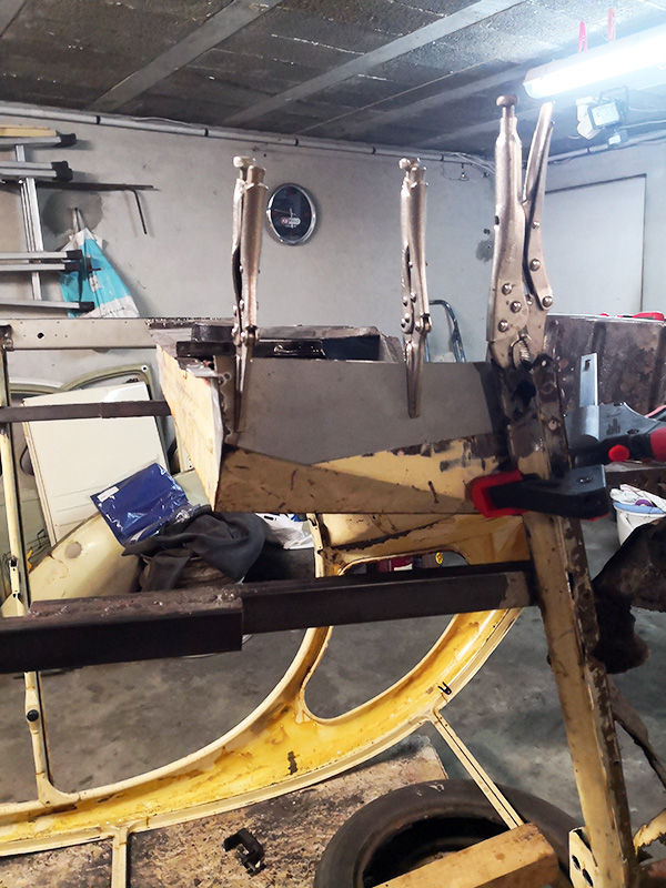

Ça y est !!!
Le bas de caisse coté gauche à été changé ! Tout est soudé, dérouillé et costaud. J'ai même eu le temps de commencé à m'occuper du coté droit.

Merci les pinces-étau !
- Filofax
- Messages : 1736
Re: Restauration 2CV6 spéciale de 86
C'est toujours utile ces petites choses :DDeuchémoi a écrit :Merci les pinces-étau !

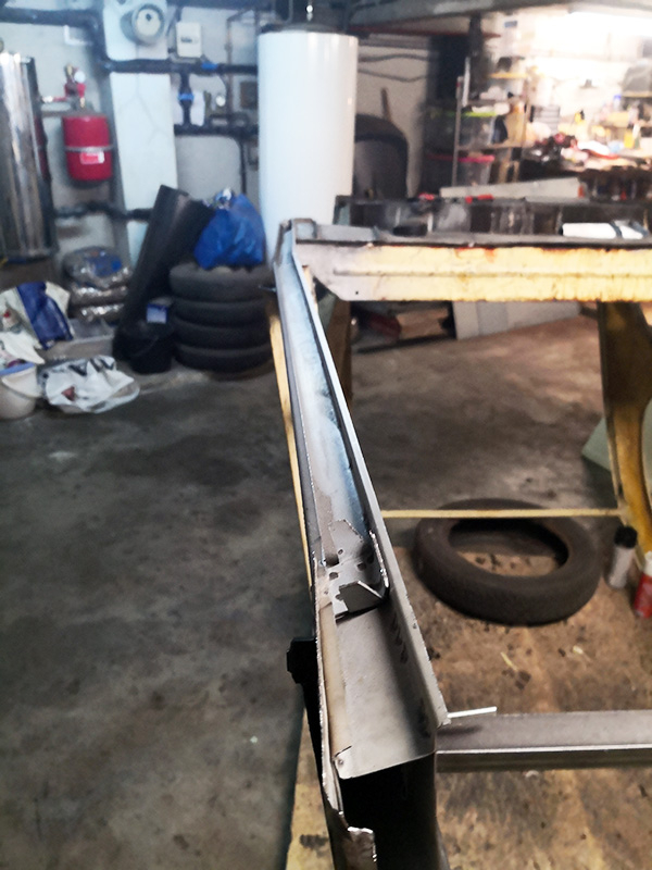

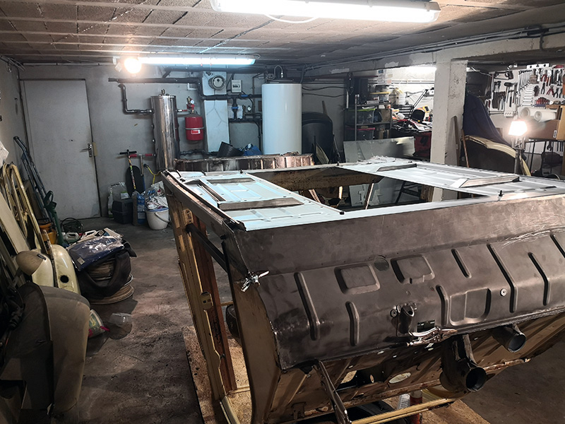

Bon ça y est, j'ai fini le second coté.
Le caisson est refait des 2 cotés, les bas de caisses sont soudés, et les 2 bas des A panel sont également remplacés.
Voilà où j'en suis : Allez, prochaine étape, mise en place du plancher pédale neuf, et ensuite, au tour des planchers latéraux.

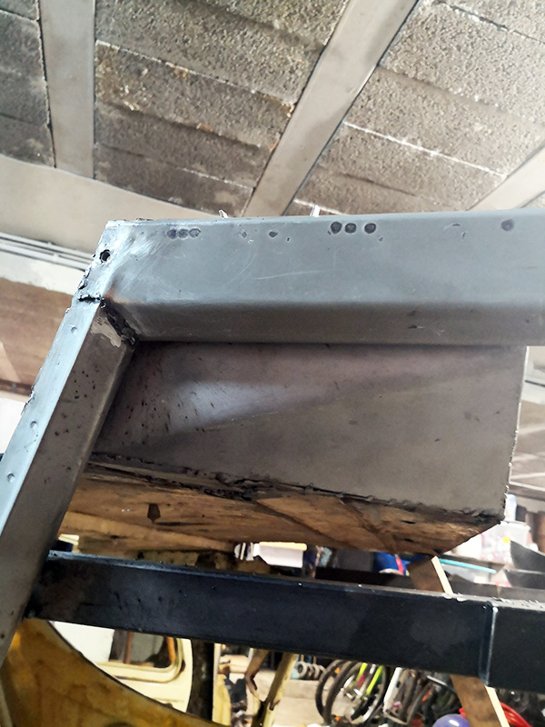

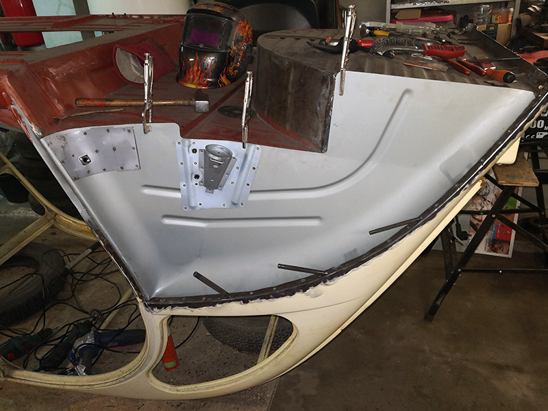

Aujourd'hui, c'était journée adaptation de l'adaptable :D
Et oui, sur le plancher pédale il a fallu modifier les pliage des retour, il y avait un décalage de 5 mm un peu partout.
Donc marteau de tas de carrossier et hop, montage à blanc : Pour rappel, en juillet 2019, je suis parti de là : Pour arriver à là : Ou encore :
Avant Après ou bien :
Avant Après
La prochaine session, ce sera l'assemblage, Yessss !!! :danse:
Avant Après

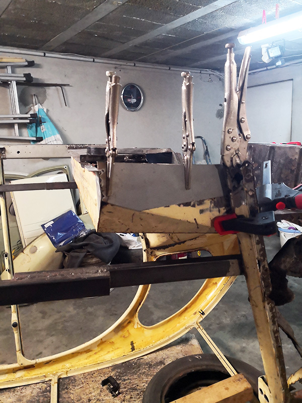

Pour les soudures, si les pinces passent pas, prends des gros aimants pour tenir tes morceaux à souder.
A fond, à fond, à fond...80.
- Filofax
- Messages : 1736
Merci Shinta85
J'ai des aimants pour soudure, et je m'en sers.
Je compte également mettre des vis à tôles auto perforante de 2,9 mm de diamètres pour maintenir le tout avant de faire mes soudures.
Ensuite ce sera soudure par bouchonnage, et quand tout sera soudé, j'enlève les vis et je rebouche les trous.
C'est un carrossier à la retraite qui m'a montré cela.

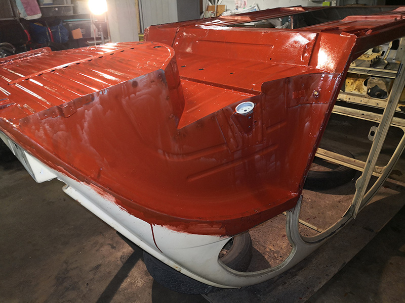

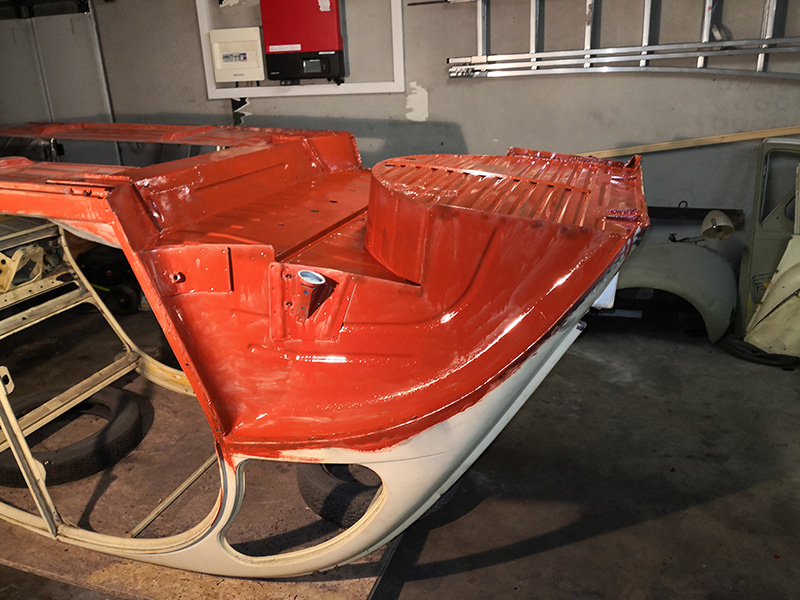

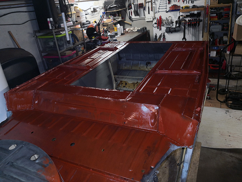

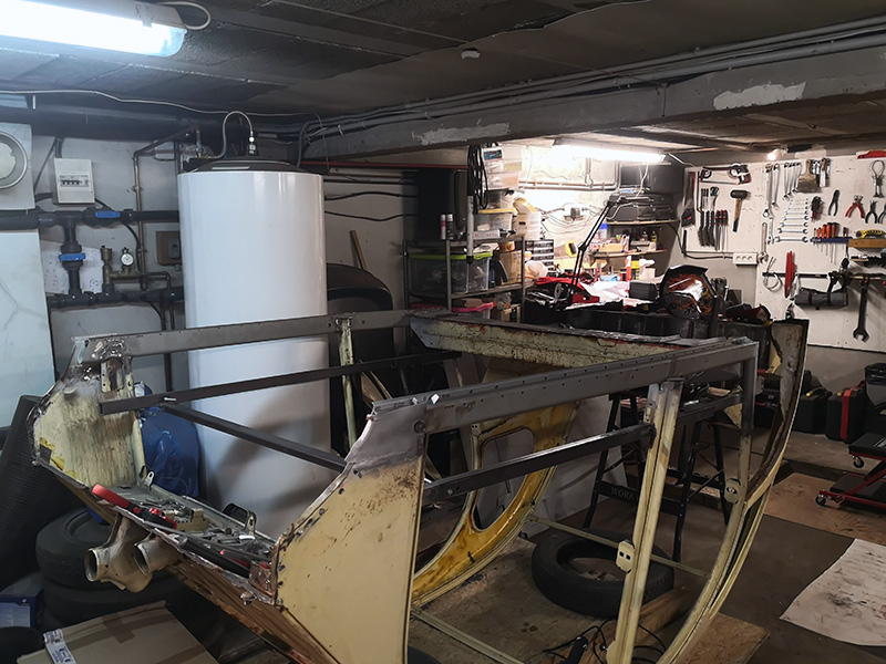

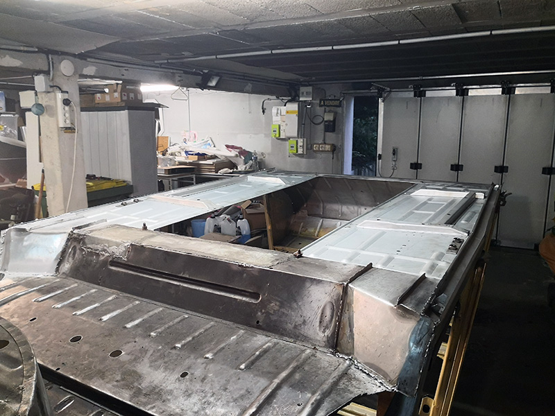

Quelques nouvelles de ma restauration.
J'avance doucement, mais j'avances.
Les dernières semaines, j'ai pas fait grand chose (il faut aussi s'occuper un peu de sa famille :D )
Donc, un petit coup de Rustol CIP pour protégerles planchers tout neufs: Et j'ai aussi commencé par remplacer les intérieurs d'ailes arrières/
En premier, le coté gauche :

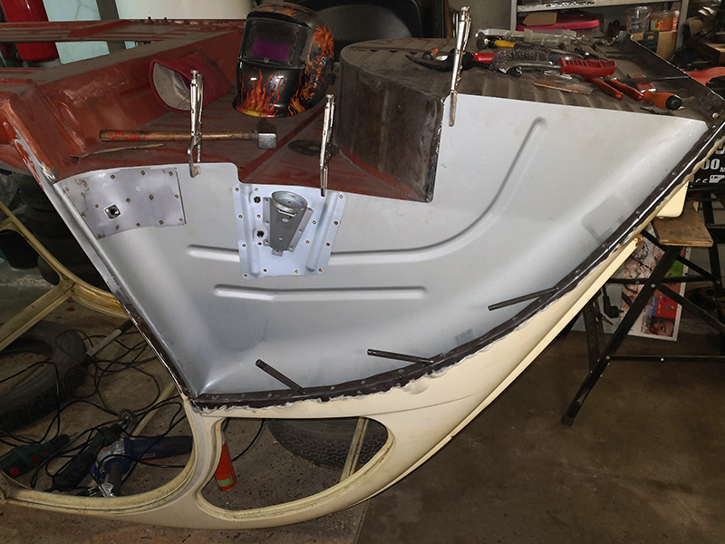

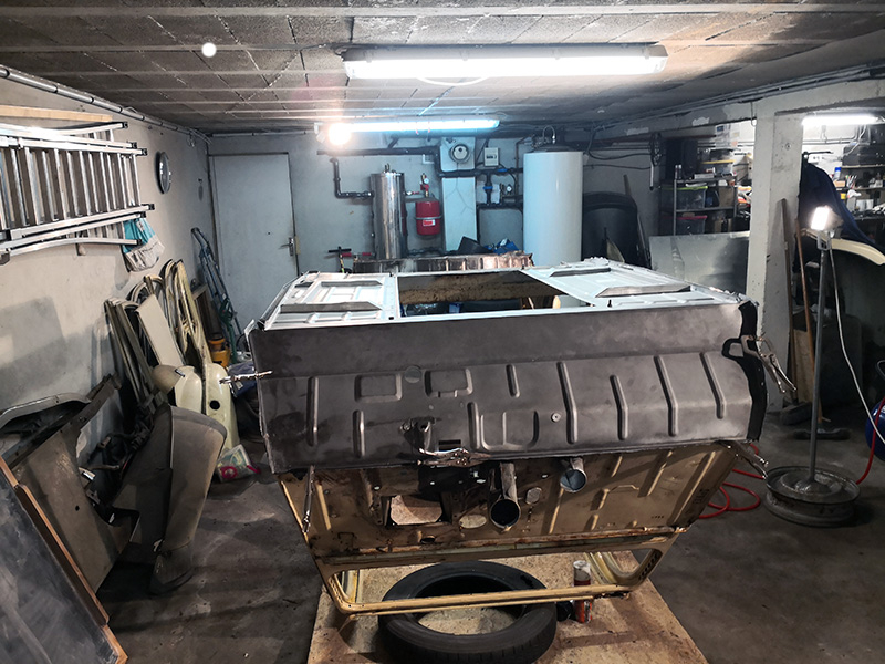

Alors, cette semaine j'ai voulu faire l’assemblage de l'autre côté.
Mais comme je n'avais plus de peinture galva soudable a appliqué avant soudure, j'ai simplement préparé l'assemblage. Mais j'ai quand même remplacé un morceau de dentelle rouillé par un bonne pièce.

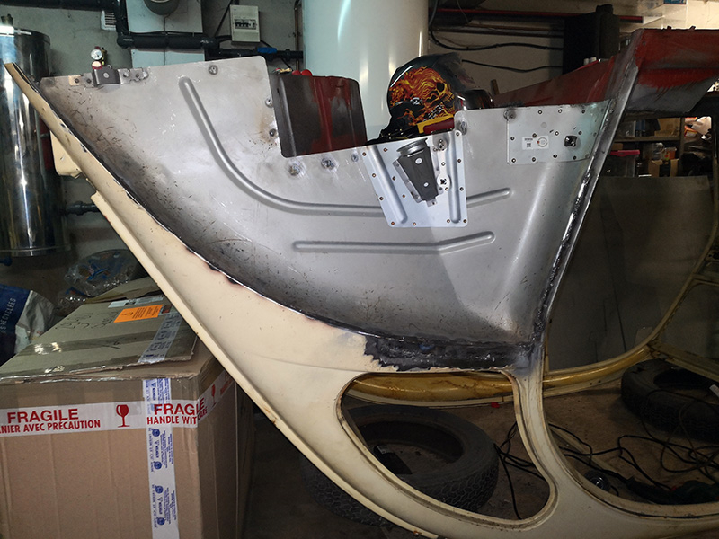

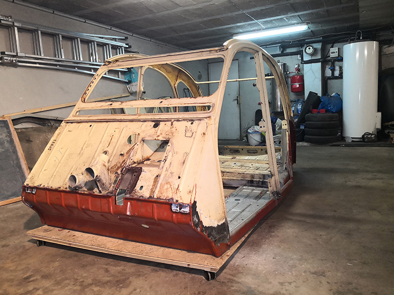

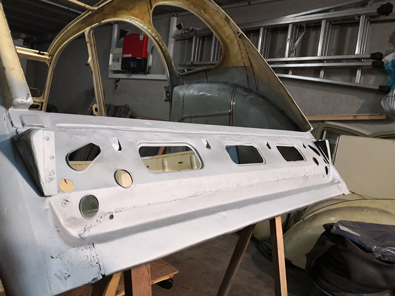

De retour de vacances, je me suis attaqué à la soudure du second intérieur d'aile arrière.
J'en ai profité pour mettre un coup de Rustol CIP pour prévenir de la corrosion. Et tant que j'y était, j'ai mis du Rustol CIP de l'autre coté également. Normalement, la semaine prochaine elle devrait se retrouver dans le bon sens.
Elle en a marre d’être sur le toit :D

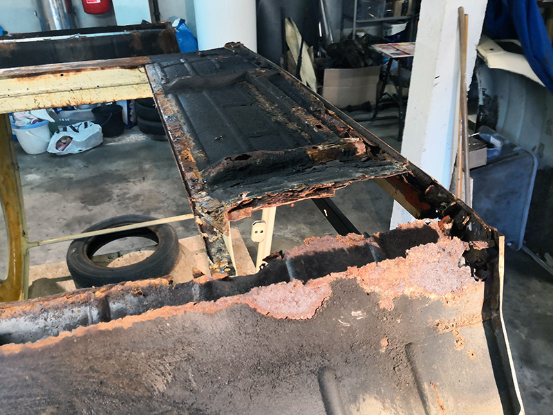

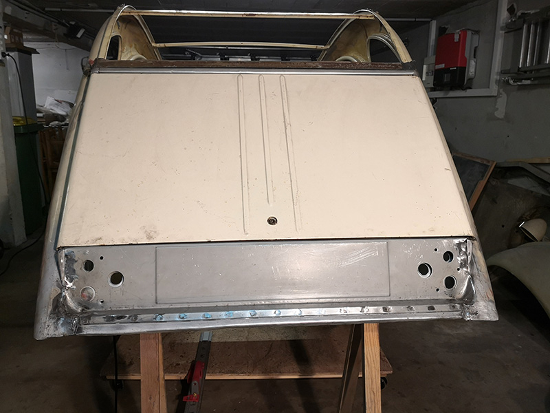

Les travaux d'aujourd'hui :

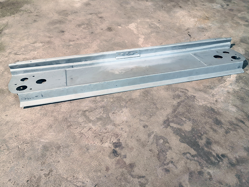

- Elle fait un tonneau :D - Finalisation des soudure pas l'intérieur
- Surprise : En grattant un peu, qu'est-ce qu'il y a sous une couche de mastic...notre copine la Rouille !!! :enerve: :enerve: :enerve:
Il faut donc que je change :
- soit le panneau feu arrière complet http://www.renov-2cv-mehari36.com/fr/ca ... 01464.html
- soit le panneau support de feu arrière http://www.renov-2cv-mehari36.com/fr/ca ... 08210.html
J'ai un faible pour le panneau support de feu arrière uniquement, et oui, je viens de finir de faire les soudures des support sur les intérieures d'ailes arrière.
Vous en pensez quoi ?

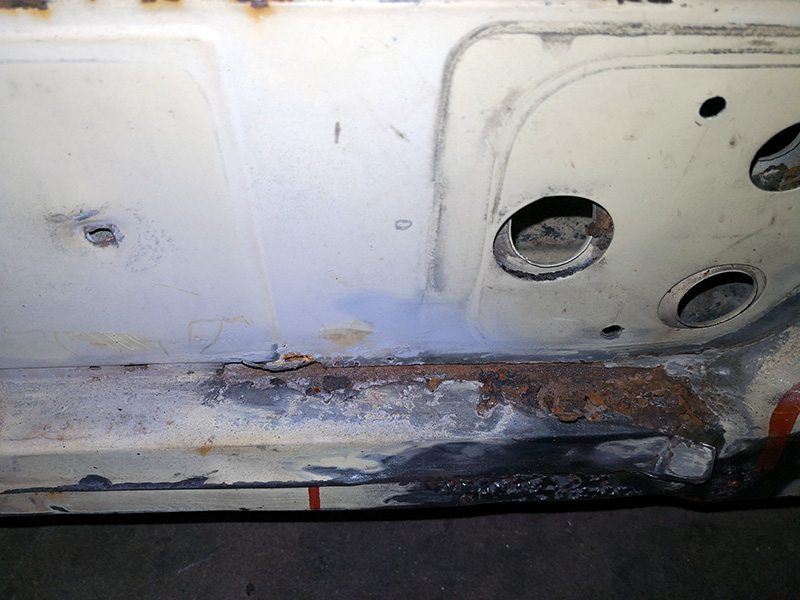

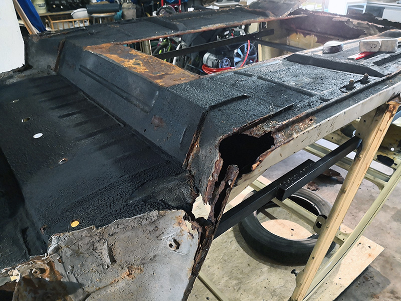

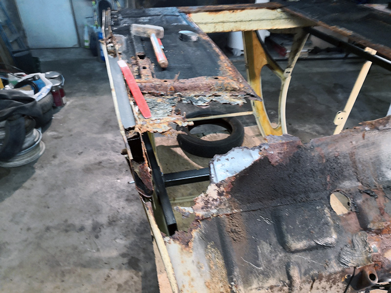

J'ai été voir ce qui ce caché sous le panneau support de feu arrière....de la rouille, sur toute la largeur du panneau (désolé, pas de photo).
Pour info, vous saviez que les espèces de triangle de chaque coté du panneau sont soudé au panneau, et sont simplement collé à la face arrière, pas soudé ?
Comme c'est encore un endroit où il y a une triple épaisseur, j'ai décidé d'explorer un peu plus et de couper le bas de la seconde tôles.
Et j'ai encore gagné, encore un peu de rouille :D
Bon ben, tant ps, il ne reste plus qu'à formé un nouvelle pièce à partir de la tôle electro zingué que j'avais achetée en début de restauration, et hop, voilà ce que ça donne : Pour l'instant, je suis encore qu'à l'ajustage. J'attends de recevoir le panneau support de feu arrière que j'ai commandé pour tout finaliser.

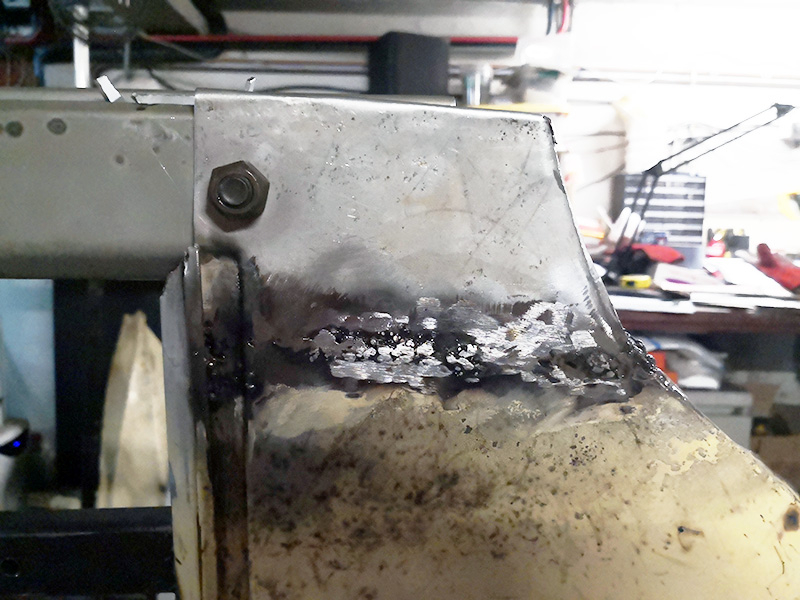

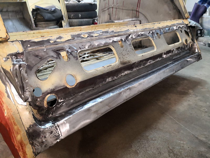

Cette semaine, je n'ai malheureusement pas trop avancé.
J'ai fait la soudure de la pièce de remplacement que j'ai plié la semaine dernière Et j'ai adapté le panneaux adaptable.
D’ailleurs, c'est tellement adaptable qu'il manquait le renfort pour la fixation du support de verrouillage de la malle arrière. Avis à ceux qu'ils veulent faire la même opération, pensez à conserver la pièce :D

- Filofax
- Messages : 1736
Tout est ajouté.
Application d'une peinture riche en zinc spéciale soudure afin de prévenir de la rouille. Et voilà, c'est soudé !!! J'avais remis la malle arrière temporairement pour faire les ajustements.
Ouf, je ne me suis pas loupé
