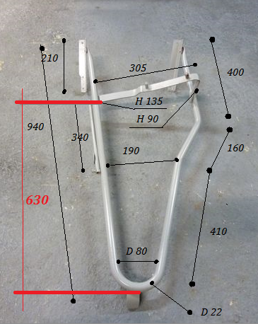

Ça y est , j'ai acheté le tube, du 21,3 mm x 2 mm sur une longueur de 2,10 m, ça devrait aller. Le plus délicat sera de courber le tube pour avoir une longueur de 940 mm. Il me manque le diamètre de la courbure pour pouvoir commencer... :salut:

Bonsoir Lucky ,
Si tu as un peu de temps , j'ai fait affaire avec Christian34 pour un support de roue , dés que je le reçois je te post les dimensions manquantes , je dois aussi en refaire un pour un copain

Re: ( rech ) Dimensions du Kit Enac 2cv roue de secours .
Posté : 19 déc. 2018, 20:14
par Marc 77
Kit ENAC 2 CV.PNG (209.94 Kio) Vu 9781 fois
Kit ENAC_1_R.JPG (154.77 Kio) Vu 9781 fois
Cornière de fixation tablier 30 x 30 x 2 m/m longueur 210 m/m ( photo et dimensions en attente )

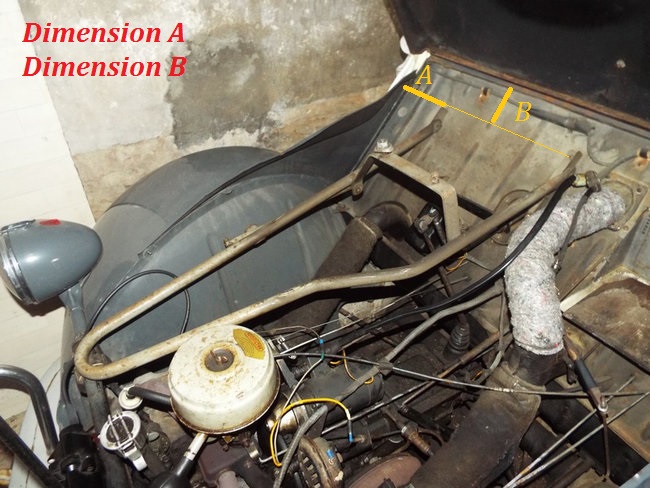

Pour Bob il me manque les dimensions de pose A et B :mercibob:

Pour les cotes dont tu as besoin Bob m'a donné :
Les deux cornières ne sont pas à la même hauteur.
Celle de droite, coté aile, est à 9 cm du haut du tablier.
Celle de gauche, vers le centre, est à 7 cm du haut du tablier, ( et je rajoute que c'est pour permettre la fixation du support de roue sur les deux vis du support de levier de vitesse.)
Dans la pratique, moi je n'ai pas le même type d'attache de levier de vitesse et donc les deux cornières je les placerai à la même hauteur, c'est à dire à 9 cms du haut du tablier.
La cornière de droite est à 14 cm par rapport au coté droit.

Pour le miens ( celui que Christian ma fourni ) le fer plat avec les deux tocs est à la même dimension contrairement à celui que j'ai coté , je vais passer une photo avec les dimensions , pour le moment il sèche je l'ai entièrement décapè ce matin et mis en peinture :P
( PS les dimensions qu'il manque c'est pour la pose sur le tablier )

Pour que le support de roue soit en bonne place , je dois le placer à ras des renforts du tablier ( photos 1 et 3 ), de se faite la patte qui repose sur la barre de phare n'est pas au dessus du la potence verticale se qui me parai pas très logique ( elle tombe sur l'agrafe du fil de bougie photo n° 3) . si quelqu'un a des photos de la position du support :???:

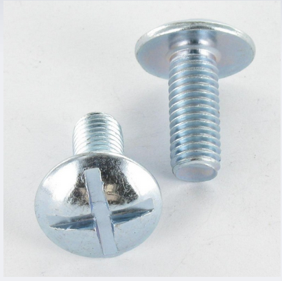

Je pense y mettre de la visserie Poelier , mais mettre la tête à l'intérieur ( pour avoir une surface d’appui large ) de l’habitacle et mettre des rondelles/écrou coté moteur ( pour ne pas faire trop moche avec la tête Poelier qui est une vis relativement moderne ... )

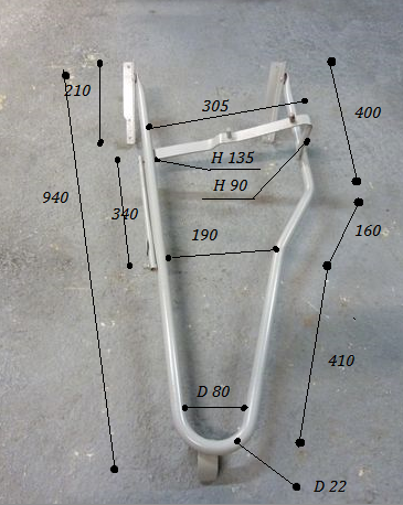

Marc,
La photo du support existe en début de topic envoyée par Bob : Le support comme je te le disais est fixé sur deux écrous qui maintiennent le levier de vitesse, c'est pour cette raison que la cornière de gauche ne se trouve pas à la même hauteur que la cornière de droite ---> 2cms d'écart ... et que la patte est un peu décalée vers la gauche et pas au dessus de la potence verticale (à mon avis :???: )
Tant que j'y suis, quelle est l'épaisseur du fer plat support de roue, sa longueur totale et les cotes détaillées entre les plis et à quelle distance se trouve t'il du bout écrasé du levier et quel est le diamètre de la béquille ?
Kit ENAC 2 CV.PNG (208.73 Kio) Vu 8384 fois

Bon voila j'ai fait une boulette :ignorant: , j'ai monté la cornière de droite du mauvais coté , donc maintenant ça tombe pile poil :clap: , et du coup la marche arrière passe impeccable .... :volant:

Ca m'étonnait aussi que la marche arrière ne passe pas.
Mais je ne vois pas bien la différence entre tes deux photos :???:
Du coup j'étais allé faire une photo de mon AZAM avec la marche arrière enclenchée, je suis sorti sous la pluie pour rien :ptdr: :ptdr:
Je mets quand même la photo.
