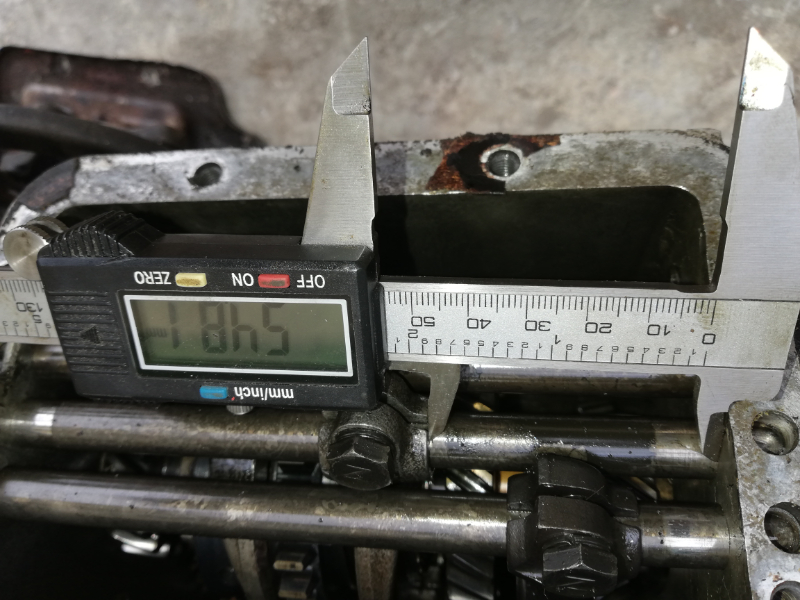

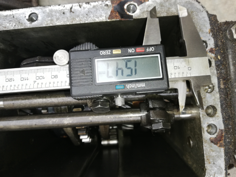

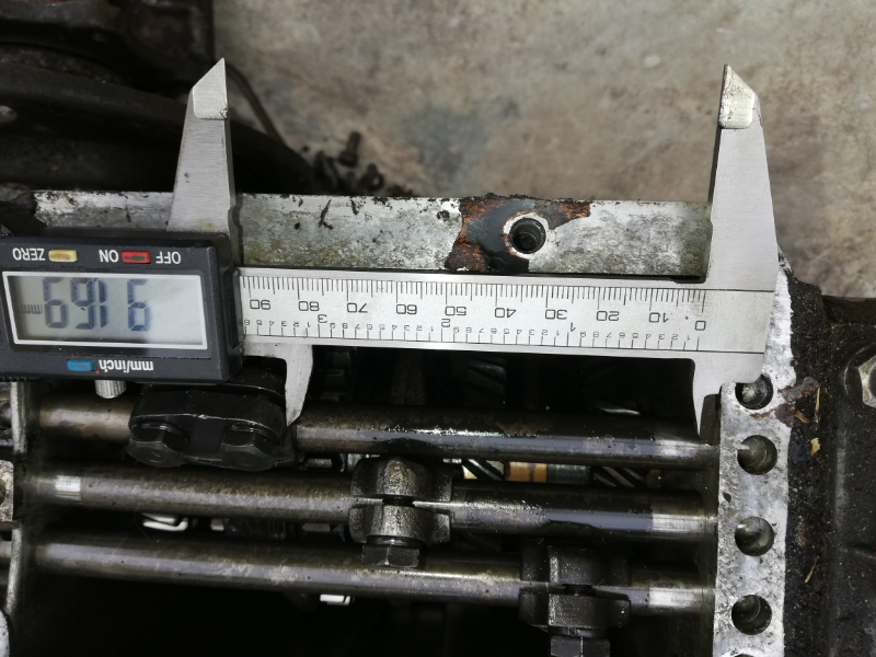

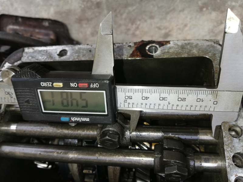

Voilà les relevés des distances de chaque fourchette par rapport au bord du carter :Math 2cv a écrit :![]()
Lucky ton sujet m'intéresse. J'ai remonté completement la boite de ma A il y a quelques mois avec roulements neufs sauf 2 récupérés d'une autre boite en bon état, et je me suis aussi fait piéger puisque je n'ai pas mesuré les longueurs pour repositionner correctement les fourchettes. Du coup, j'y vais à taton mais pour le moment j'ai laissé tomber. Quand tu prendras les côtes pour le repositionnement des fourchettes sur ta boite, pourras-tu me les envoyer pour que je puisse essayer? Ce doit être les même que pour une azam.![]()
Pour le démontage et le remontage , j'ai suivi le tuto du deuche et méhari mag' n°45 et 46. C'est une boite de 2cv6 mais dans l'ensemble c'est très semblable.
Bon courage en tout cas.
1ère et marche AR : 2nde et 3ème : enfin 4ème: Ça y est René, un segment de ralenti est monté , celui identique au mien : et voilà le segment remplacé : On aperçoit les marques d'usure ...
Désolé pour les photos à l'envers...

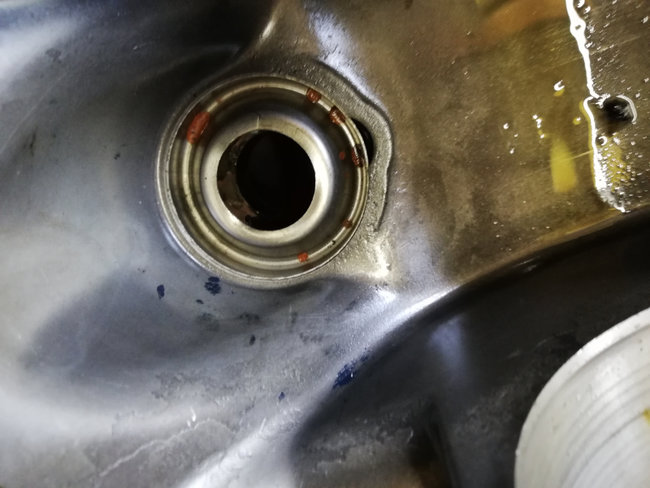

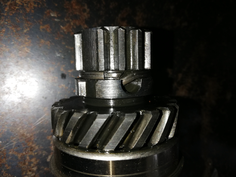

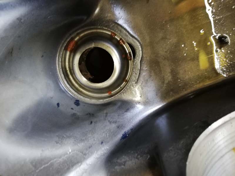

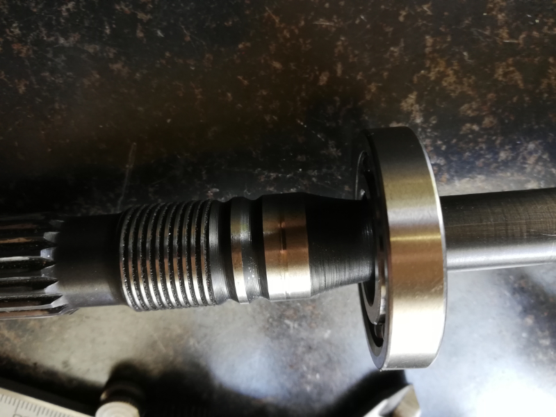

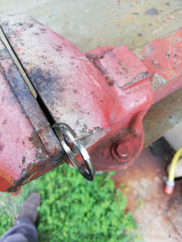

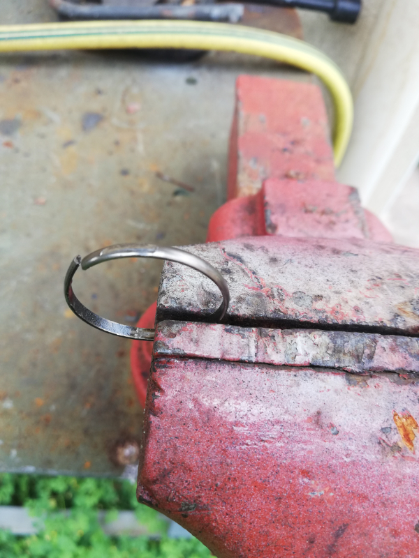

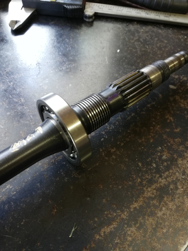

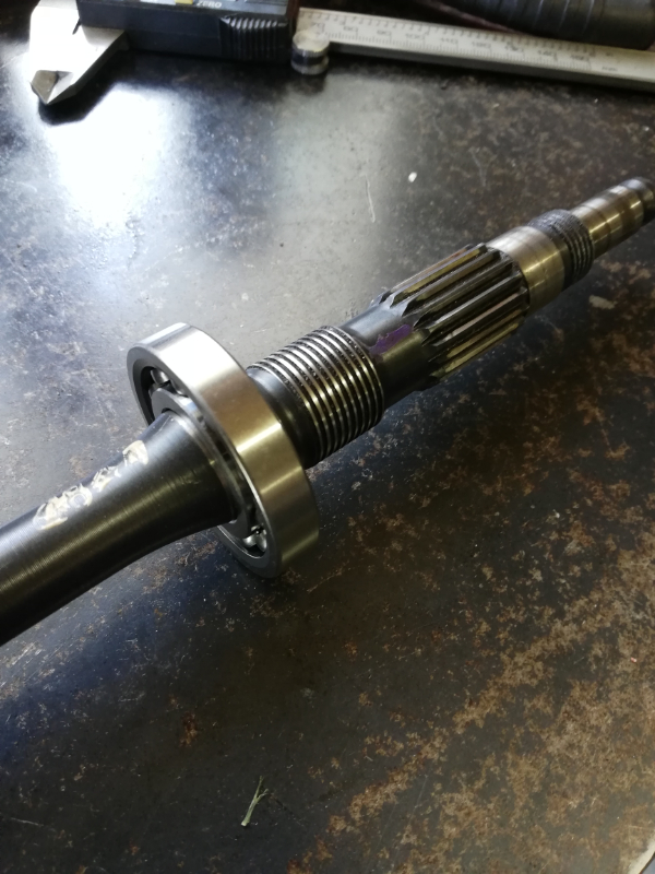

J'ai une question sur l'arbre de commande qui comporte un roulement simple :
Comment est t'il maintenu sur l'arbre, car il glisse dessus sans problème
Ce roulement est censé se trouver contre la coupelle de rejet d'huile :
mais il ne trouve pas sa place
cette coupelle ne serait elle pas montée à l'envers ?

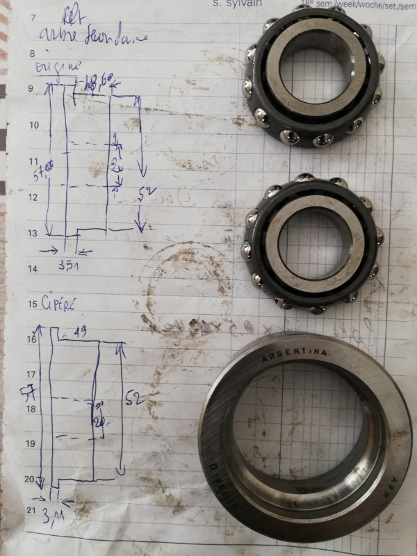

Et une autre question sur le roulement double d'arbre secondaire : Ce roulement en trois parties est monté sur les 2cv6, pensez vous que je puisse le monter sur l'Azam qui elle a un roulement avec les cages bloquées à l'intérieur ?
Autre question, l'épaisseur de la collerette du roulement d'origine fait 3.51 mm, celle de chez Cipere fait 3.11 mm donc en théorie il me faut placer une cale de 0.40 mm entre le roulement et le carter pour ne pas modifier le réglage du différentiel ?..Je ne suis pas sûr de pouvoir trouver cette cale qui doit faire 57 (ou un poil plus , c'est pas grave) x 52 x 0.4
Comme je disais au début, la boite de vitesse et ses secrets ...pas simple l'affaire !

:shock: Houla !! la !! :lol: , le roulement va pas la!! il se monte contre le pignon ,il se monte en force il et dur a rentrer,faut le tremper
dans l'huile chaude , et après serrer l'écrous a 12 /14 kg et il se rentre part l’intérieur de la boite ,.
pour monter des roulement de 2 cv 6 sur l'azam ,
et de Paul, sinon ta boite fonctionnera pas .
Pour les roulements d'arbres secondaires, ou primaire épaulé , ne te casse pas la tête ,achète les roulements pour ta boite, et les différente
épaisseurs on sen fou , c'est pour cette raison , qu'il faut impérativement ,refaire le réglage de la distance conique ,,parce que l'arbre secondaire
aura plus les meme cotes avec des roulements neuf, et le jeux dentaires aussi .

IL faut pas que collerette dépasse du roulement ,faut le bon diamètre ,la cale de réglage 22 va devant le roulement
et le roulement épaulé doit reposer sur le carter ,tout serrer au couple ,il va tenir l'arbre.
oui la cale 22 plus elle est épaisse , plus le pignon d'attaque avance, plus tu réduit avec une cale plus fine plus tu recule le pignon d'attaque
Faut avec cette cale que tu combine la bonne épaisseur pour avoir la distance conique ,qui est gravé sur le pignon d'attaque .
normalement tout çà se mesure avec un comparateur ,c'est au centième .

Je ne sais pas si on parle de la même chose René. Le roulement épaulé avec double rangée de bille réf 620193 de l'arbre secondaire n'a pas de rondelle de calage si j'en crois le catalogue des pièces détachées de 1949 à 1968 sauf jusqu'en avril 1954, le calage du roulement étant assuré par les 4 entretoises de la bride de fixation du roulement. Les épaulements des roulements actuels étant plus fins que ceux des roulements d'origine, il conviendra de placer un disque de calage de 0.40 mm d'épaisseur entre le roulement et la bride de fixation..., sauf à trouver un roulement d'origine dans son emballage d'origine, mais là c'est très improbable malheureusement ! Si , comme tu dis, il ne faudrait pas que ce disque de calage dépasse de la collerette du roulement, alors il me restera la solution de l'araser au dremel autour du vieux roulement pour le mettre à la cote.

lucky40 a écrit :Je ne sais pas si on parle de la même chose René. Le roulement épaulé avec double rangée de bille réf 620193 de l'arbre secondaire n'a pas de rondelle de calage si j'en crois le catalogue des pièces détachées de 1949 à 1968 sauf jusqu'en avril 1954, le calage du roulement étant assuré par les 4 entretoises de la bride de fixation du roulement. Les épaulements des roulements actuels étant plus fins que ceux des roulements d'origine, il conviendra de placer un disque de calage de 0.40 mm d'épaisseur entre le roulement et la bride de fixation..., sauf à trouver un roulement d'origine dans son emballage d'origine, mais là c'est très improbable malheureusement ! Si , comme tu dis, il ne faudrait pas que ce disque de calage dépasse de la collerette du roulement, alors il me restera la solution de l'araser au dremel autour du vieux roulement pour le mettre à la cote.
:shock:
La bride carré c'est juste pour tenir le roulement épaulé contre le carter , le réglage de l'arbre secondaire ,se fait part échange de rondelles épaisseur
réf sur ma revu de 58 , A.344 - 99 rondelle de réglage 0.2- 0. 05 et 1mn j'usqua avril 54..
Apres si tu avait rien au démontage , possible que ta boite a était bricolé,renseigne toi au pres dun fournisseur, toutes les boites
on des rondelles de différentes épaisseurs , pour régler la distance conique, si c'est pas des rondelles c'est une entretoise.
Mais c'est pas le roulement ,qui supprime ou augmente le jeux , l'épaulement du roulement doit plaqué contre le carter ,serrer au couple , et cest lui
qui tien tout l'arbre . ( pour info abandonne ta dremel ,dans une boite , c'est au centièmes les réglage ) :lol:
De toute façon , je vais revoir entièrement le réglage de cette boite de vitesse , couple conique y compris. Par contre tu dis que le roulement épaulé n'interviens pas dans le réglage, je crois que si, car l'épaulement étant différent d'un roulement à l'autre, la différence étant de 0.40 mm avec les roulements d'aujourd'hui; ces 0.40 vont manquer pour le calage du couple conique, c'est ce qui est dit dans le tuto que tu m'as transmis...c'est en tous cas ce que je comprends à la lecture du document. Après en théorie on pourrait peut être rattraper ces 0.40 avec une cale placé contre le train intermédiaire, il y en avait une jusqu'en 1954...
A voir...j'avance , lentement mais surement...

Dommage, mais je vais voir si je peux m'en fabriquer un ?Fredjojo a écrit :C balot que tu n en a pas parlé plus tot j ai le montage pour mettre comparateur couple conique je crois mais a la campagne et mes parents sont rentrés :(
- zamzam
- Messages : 6433
- Âge : 66
Re: La boite de vitesse 2 cv et ses secrets
Il me semble justement qu'il y a un 2cv expert avec un tuto sur cette fabrication... Je recherche et je te dis quoi..
