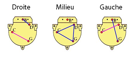

Peux-tu nous dire si les boutons FdD et E-G tournent à droite et à gauche ou que d'un seul côté ? Si des 2 côtés, les contacts sont-ils identiques de chaque côtés ?
Re: Fonction bouton avec une flèche sur TB 2cv
Posté : 30 nov. 2020, 11:05
par Filofax
J'ai fais les mesures hier soir et je viens de faire les différents croquis.
J'espère que cela restera compréhensible.
Tous les contacteurs ont 3 positions possible. Gauche/ Milieu / Droite.
Pour le contacteur de feux de position, cela donne :

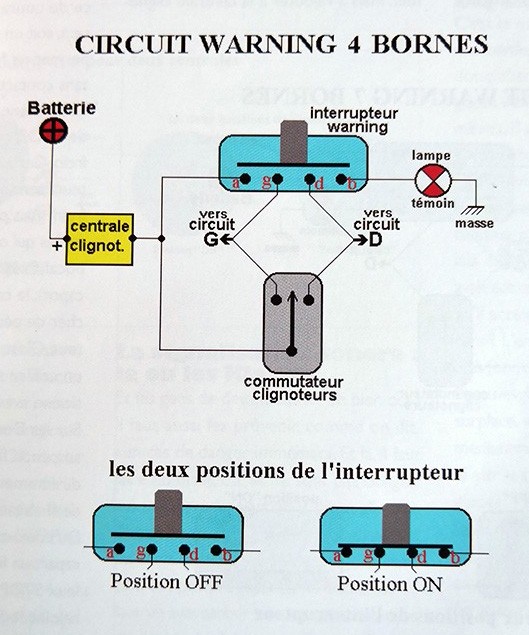

Je vous donne aussi le schéma de 2CVXpert :

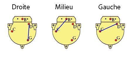

Pour le contacteur des feux de détresses nous aurons :
Je vous ai déjà communiqué le schéma de 2CVXpert, mais pour rappel :

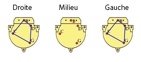

Pour le contacteur d'essuie-glace, ce sera :
Mais là, je n'ai pas de schéma.
Dites moi si ce n'est pas clair.

Et un grand merci d'avoir pris le temps de faire les tests. C'est en tout cas beaucoup plus compréhensible avec les schémas et les contacts. C'est là qu'on comprend mieux le fonctionnement du warning !
Ca reste un peu flou pour les essuies-glaces car on ne voit pas à quoi sont raccordés les contacts, mais c'est déjà bien comme ça ...

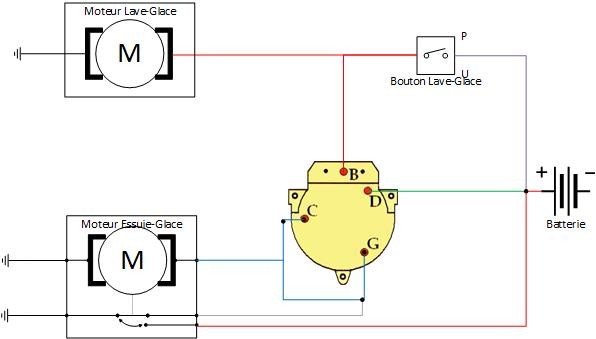

Comme promis; j'ai un peu creusé l'affaire du bouton Essuie-Glace.
Et c'est sur le forum que j'ai retrouvé les informations.
Exemple, un petit message de CHARLYSTONE dans la section Divers :
CHARLYSTONE a écrit : 04 mars 2018, 18:08 bonjour pour l'interrupteur a 3 positions il y a 4 repères couleurs derrière l'inter. noir arrivé + bleu et rouge +moteur es.glace et le 4eme sans couleur va a l'inter. du moteur es. glace
Donc, si j'ai bien tout compris, le branchement devrait être comme suit :
Schéma Essuie-Galce.jpg (22.07 Kio) Vu 4076 fois
