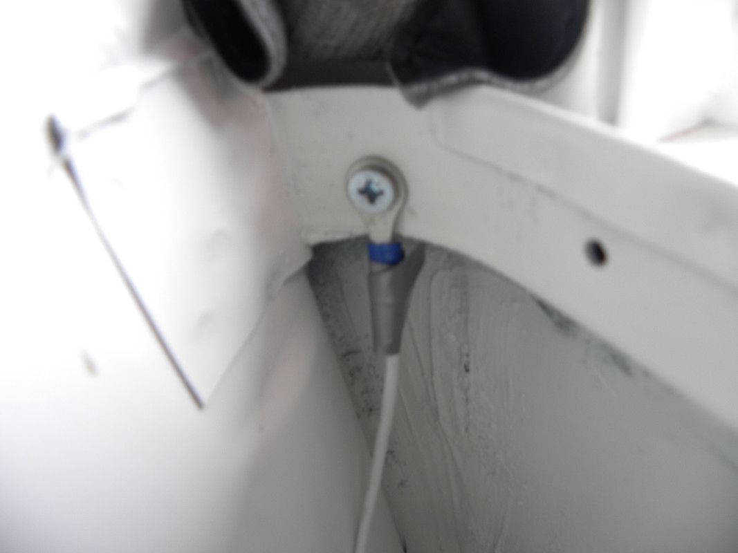

A propos de la plaque non peinte à positionner, je sais pas si esthétiquement c'est pas mieux de la peindre en noir avant de la monter !!! Perso, vu que je veux fignoler des trucs au niveau du coffre, j'ai bien envie de le faire.

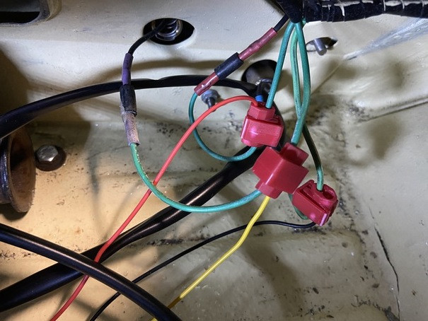

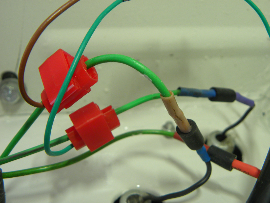

Pour le cablage, en premier, tu débranches ta batterie !!
Quand je dis gauche ou droite sur mes commentaires, c'est en regardant l'arrière de ta belle.
Tu dispatches tes deux sections de cables :
Le bleu, le rouge, le noir, le jaune vers la gauche
Le vert, le marron et le blanc vers la droite.

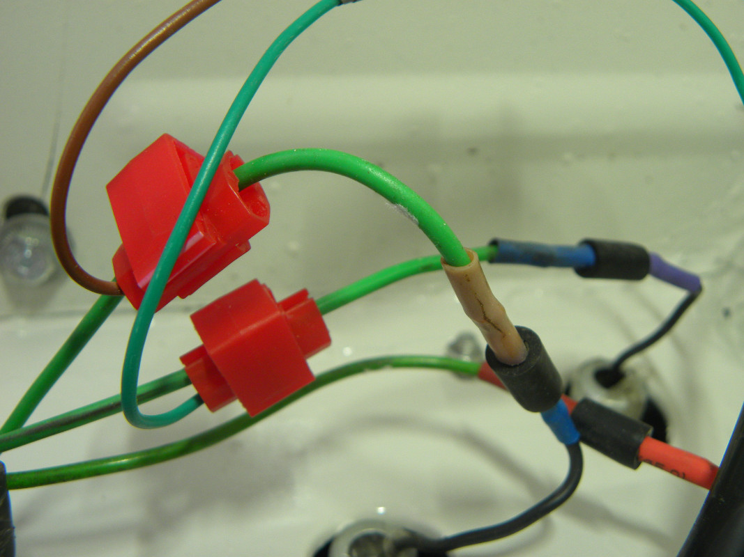

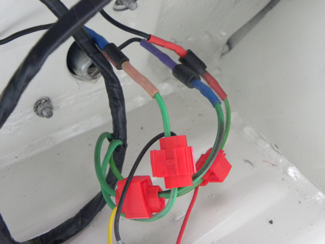

Tu connectes comme te l'indique Charly en utilisant le type de connections sur mes photos (elles doivent être fournis)
A GAUCHE :
Le ROUGE (de l'attelage), avec le rouge
Le NOIR (de l'attelage), avec le bleu
Le JAUNE (de l'attelage), avec le violet
Le BLEU (de l'attelage) sur l'anti brouillard (évidement si t'en a un)
A DROITE :

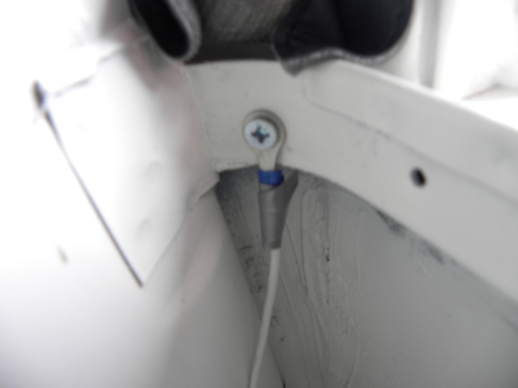

Le BLANC (de l'attelage), tu y montes une cosse et tu cherches une masse...gratte un peu la peinture de ton coffre et fixe l'ensemble.
Le VERT (de l'attelage), avec le violet
Le MARRON (de l'attelage) sur le marron.
C'est terminé, remonte ta batterie et roule ma poule :clap:

CABLE BLANC A FIXER POUR TA MASSE
CONNECTION COTE GAUCHE
CONNECTION COTE DROIT

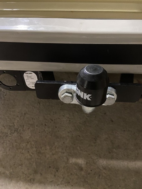

Eh oui les amis vous ne rêvez pas .
La photo est de moi et l'attelage sur ma pèpette .(pas une photo issue du net) :wink: :)
Branchement élec demain après midi.
Le trou est déjà fait, les câbles passés, il ne reste que les branchements.
Je suis fière de ma performance . :p
Oui performance car vu mes faibles connaissances en bricolage et mécanique :boulet2:
Merci beaucoup à tous .
Demain les photos du montage terminé.

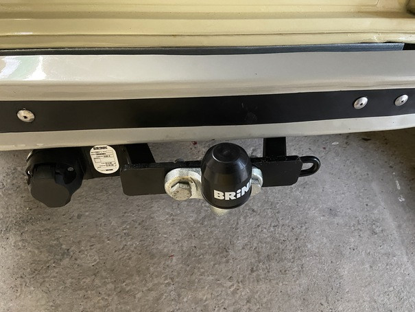

Coucou les amis .
Voilà travail terminé .
Par contre surprise surprise la prise de mon porte vélo ne rentre même pas dans la prise de l'attelage .
Pas possible d'essayer ce soir .
Sinon RAS j'ai bien réussi tous les branchements .

Et j'ai eu encore le cas lorsque j'ai contrôlé faisceau de l'attelage de sa Xsara Picasso (2018).
Benoit H
Messages : 468
Ma deuche : DOLLY 1986
Localisation : PLEYBEN
Re: Montage d'un attelage sur 2cv pour porte vélo
Message par Benoit H »
Filofax a écrit : 01 mars 2021, 20:54
Deuchémoi a écrit : 01 mars 2021, 18:14 Reprendre le plan et inverser les fils cligno et feux !
+1
Il faut également qu tu vérifie que l'adaptateur est bien branché.
J'ai eu le cas lors du montage d'un attelage sur l'AX de mon épouse, quand elle avait une AX (2005).
Ok Filofax il y a un sens ??
