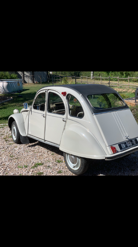

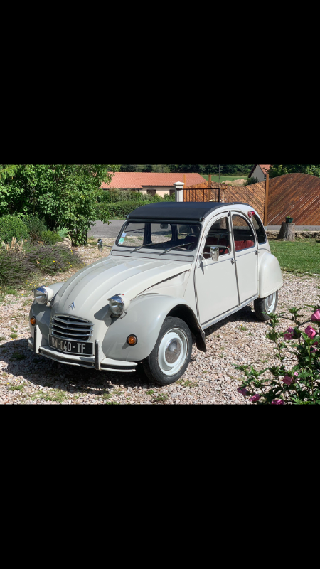

Oui 👍 je suis en train de faire mon choix et j’ai demandé quelques photos supplémentaires que je peux vous envoyer 😊
Je l’a trouve belle
Il m’a annoncé qu’il a changé le carbu.
J’ai presque dit oui 😉😊😀!!!!

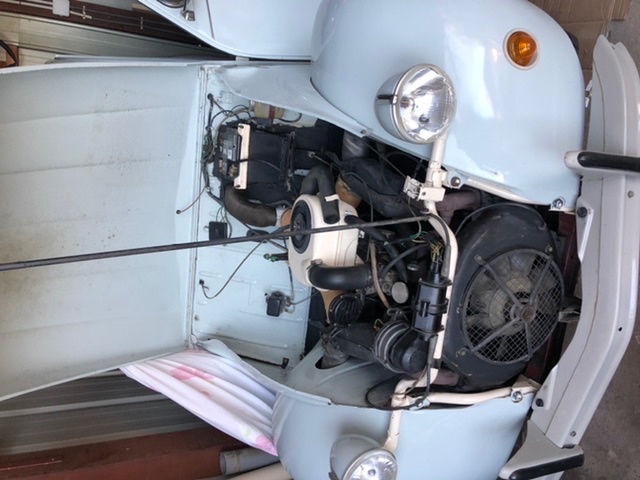

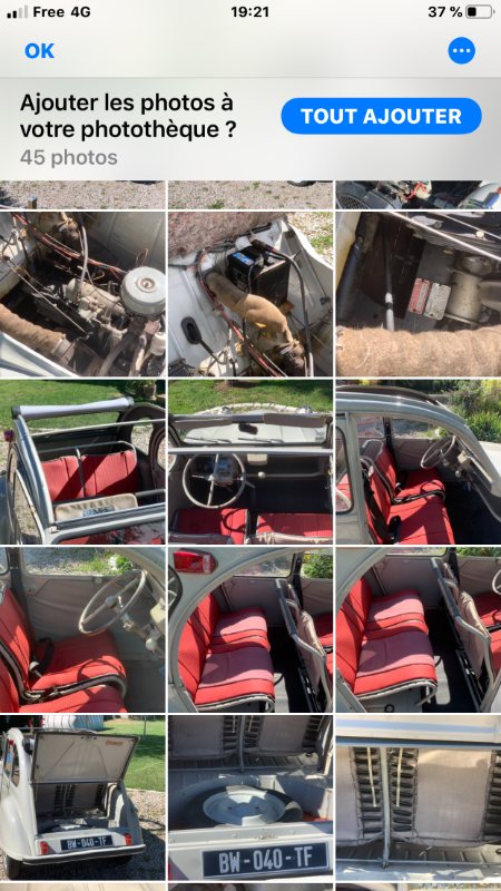

Merci Bob pour les infos, j’ai récupéré la photo de la plaque
Et quelques photos supplémentaires
Je vous en fais part 😉

Je vous envoie quelques photos que je découvre avec vous...
Si vous en voulez de plus près je peux 😉🙏

Posté : 03 mars 2021, 20:02
par François16
On croise les doigts pour toi :)
Pour moi elle est très belle, elle me paraît très bien, à ta place je la prendrai :)
Re: Pas encore mais bientôt deuchiste...j’espère 😉
Posté : 03 mars 2021, 21:04
par Eric13190
Yanick, elle est vraiment attirante :amour:
Si j'étais à ta place, en vérité, je l'aurai déjà acheté :siffle:
Avec ce budget, ça a l'air d'être une petite voiture sympa :pouce:

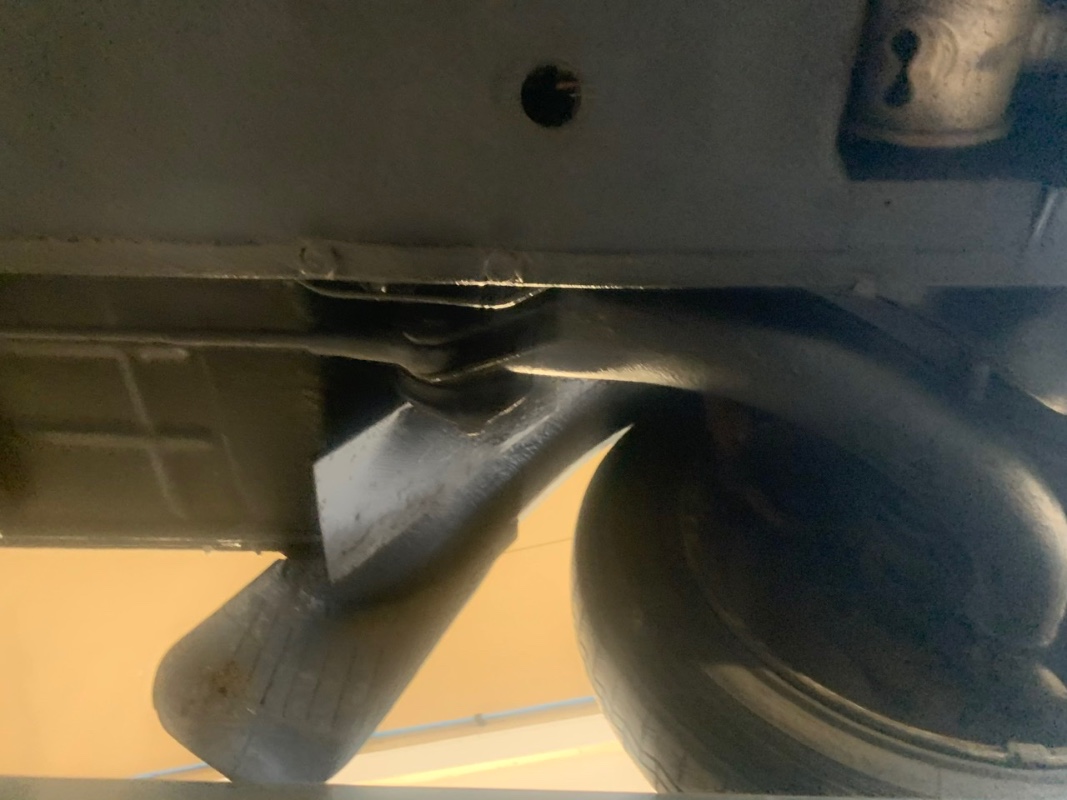

Posté : 03 mars 2021, 21:43
par titougb
C'est quoi la déformation du longeron ou de la traverse avant indiqué sur le contrôle technique?
As tu regardé?

Bonjour, je lui ai posé la question aussi, il va la repasser au contrôle et va redemander ! 😉

Posté : 05 mars 2021, 09:48
par bob41
Normalement "déformation mineure de la traverse" comme c'est indiqué, c'est une déformation mineure de la traverse ! :mdrr: :mdrr:
Un coup de caillou sur la traverse et ça suffit. C'est fréquent. La 2 CV ça roule en tout terrain et parfois ça prend un coup sur la tôle du châssis ou sur une traverse. C'est bénin...
Le badge AZC sur la plaque moteur correspond à un 425 en principe avec embrayage centrifuge, mais ce n'est pas systématique.
Et cette voiture semble très saine.

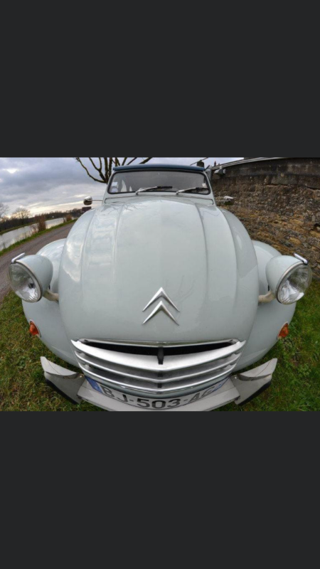

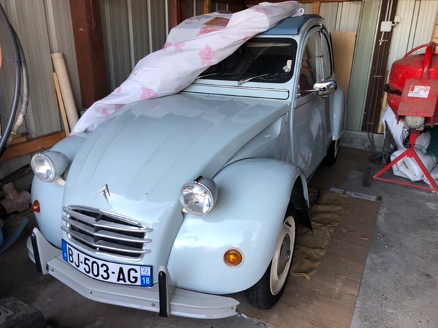

Merci pour les infos, j’avais donc presque dit oui à la petite Az et je viens d’avoir un clin d’œil de la 2cv4 qu’on me propose à 6000€ finalement !!! 😩😩
Je me repose des questions depuis ce matin !! 😉

Hello, je viens d’avoir un clin d’œil de la 2cv4 qu’on me propose à 6000€ finalement !!! 😩😩
Cela me rend encore plus indécis !!

bjr Yeros voila mon avis mais ce n'est que mon inspiration , très belle voiture celle que je préfère c'est AZ (j'ai une AZAM de 1966 et une AZU de de 1963) par contre la calandre est d'origine sans soucies par contre les aile ava non et aussi les clignotants de custode son rouge jusqu'en fin octobre 1968 ensuite orange. mais pour moi le plus important c'est la déformation des joues d'aile et la déformation des longerons même mineure du châssis. si pas de soucis de châssis c'est un prix très intéressant.

Posté : 08 mars 2021, 17:40
par Eric13190
Dis moi Yanick, la 2cv4 est en CG collection ou normale?
A première vue la 2cv4 est en cg normale vue les plaques alors que la Aza est en collection, là aussi se pose une nouvelle question car établir un dossier pour la passer en collection n'est pas simple.
Avec une collection, avantages (pour le moment), ct tout les 5 ans, tu peux rouler dans les Zfe et ta voiture devient un patrimoine, en cas d'accident tu n'es pas soumis à l'expertise, tu peux récupérer ton véhicule même si il est en épave et le réparer.
Ils y a d'autres avantages, Bob t'en dira plus.
Posté : 08 mars 2021, 18:59
par Eric13190
Les plaques noires sont autorisées seulement sur les véhicules de collections.
Aza a des plaques noires, si elle est Cg normale, elle est en infraction.
Si tu demande le passage en CGC il faut que tu sois en configuration"d'origine" donc au minimum il faudra changer les 2 ailes avant car en 68 il n'y avait pas de clignotants.
http://forum.2cv-legende.com/viewtopic.php?f=10&t=14793

Bonsoir Eric,
Voilà les photos du dessous après le Ct d’aujourd’hui !
La déformation mineur est sur la première photo !

Moi personnellement je ne vois rien 😉
Le dessous m’a l’air très propre?
Merci pour vos lumières ?! 😉🙏 Yan
