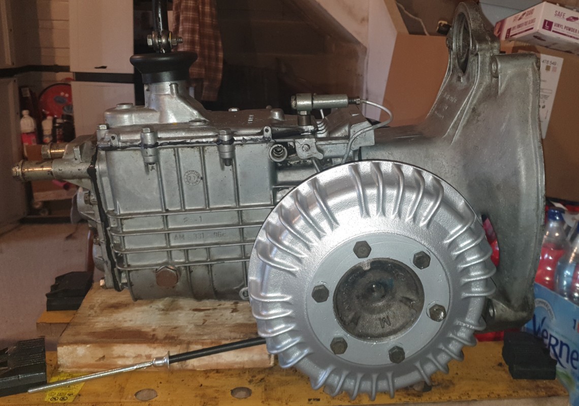

Bon il me restait une petite heure à consacrer à ma titine.
J'ai remonté mes sorties de boite avec leurs joints papier bien "huilé".
Ensuite j'ai nettoyé le plan de joint du "cul" de boîte et j'ai mis la pâte à joint "L'Hermetic".
Demain, je continuerai un peu.
Re: Inspection et nettoyage de ma Boîte de vitesse 2CV. Nettoyage des pignons et probleme au remontage !
Posté : 22 déc. 2021, 18:49
par Eric13190
:clap: Fin des travaux cet après-midi.
La mise en place du couvercle de boîte c'est bien passé avec le nouveau ressort tout neuf.
Les vitesses passent bien.
J'attends un peu que "L'Hermetic" sèche bien et il me reste à remplir la bête avec une huile toute propre.
Quelques photos
:merci: à tous pour votre aide.

Damien25 a écrit : 23 déc. 2021, 08:34 R.E.S.P.E.S.C.T. comme dirait Aretha Franklin,
Beau boulot, tu peux être fier, car elle en jette ! Certain remplisent la boite avan de mettre le couvercle, mais en effet, vaut mieux que les joints soient sec ! Dans tous les cas, c'est plus facile 'sur table' et faut juste s'assurer qu'elle est bien à plat...
Bonne continuation,
Oui, il fait un peu froid.
Je pense mettre l'huile dans une dizaine de jour, mais pour éviter les embrouilles :pascontent: , avec l'aide d'une seringue j'ai "badigeonné" les différents éléments internes d'huile de boite neuve, puis fais tourner le tout pour une répartition bien homogène :pensif: J'espère que se sera suffisant en attendant la mise en huile.

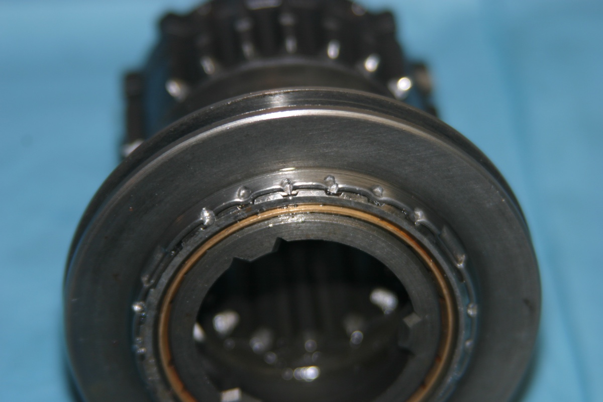

comme ta boîte était sur table, en as tu profité pour faire les deux validations impératives sur toute boite récente ?
Mater ta collerette de baladeur de 2-3 et vérifier le serrage de tes deux écrous arrières (écrou d'arbre primaire en haut, pas à droite et écrou de pignon d'attaque en bas, pas à gauche) ?
1 - Le desserrage des écrous, c'est classique et fréquent (et quand le matage est insuffisant, l'écrou se dévisse et tu exploses ton carter arrière ...).
2 - Le matage de la collerette évite le blocage de ta boîte avec le baladeur 1-MA ème qui ne veut plus revenir à sa place ... Pour ma part, j'ai donné deux fois avec cette panne ...

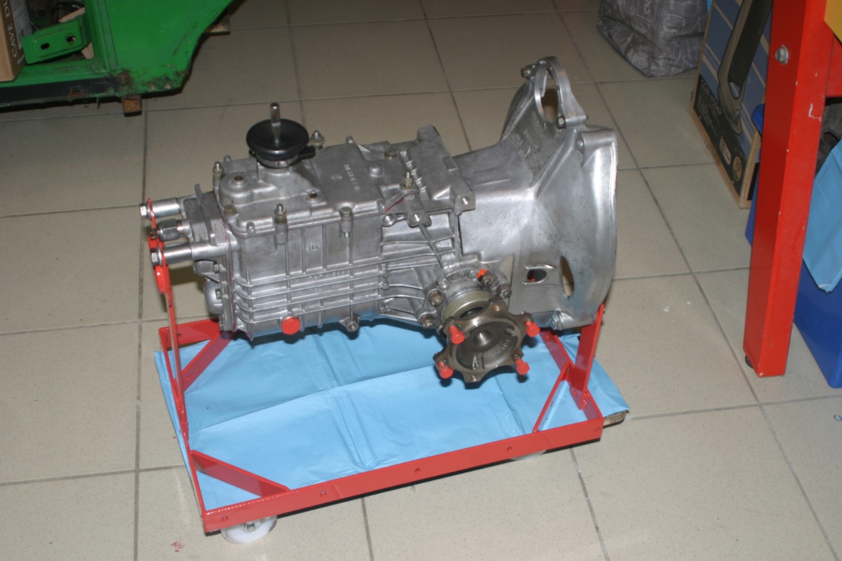

Au fait, sur le forum, j'ai pêché une photo d'un carter arrière explosé, par desserrage d'écrou supérieur ...
Il doit y avoir une mouche dans le kébab au niveau de tes fourchettes et des billes.
No stress, tu vas retirer tout cela en sérénité, examiner la situation, régler tes fourchettes comme il faut et remettre tout cela en place parfaitement !
PS : j'ai toujours adoré la chirurgie !
On ouvre
On rigole
On ferme !!!
