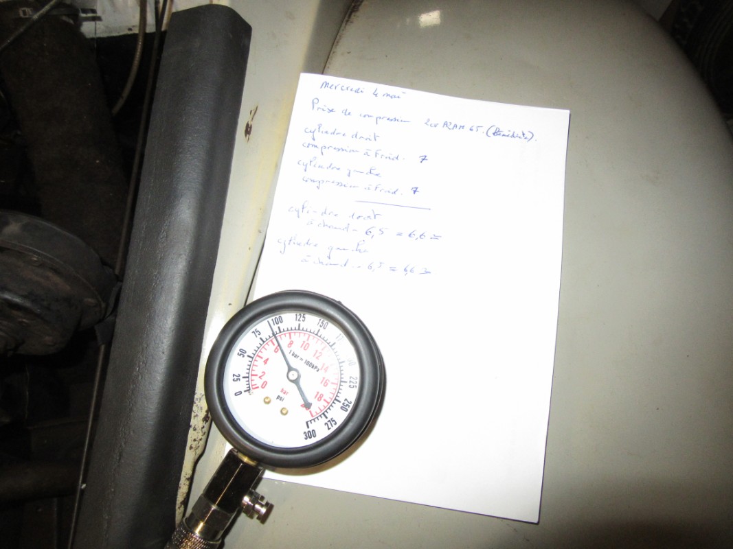

Petit retour, je me suis procuré un testeur de compression, au prix que cela coute, je pense qu'un mécano m'aurait prit plus cher, en plus, comme il n'y a pas d'électronique, il aurait été perdu... :mdr:
J'ai fait des test à froid et à chaud, en respectant toutes les procédures, volet carbu ouvert en grand, débranché les alimentations bobines, enlevé le filtre à air...
à froid la pression sur les deux cylindre est de 7,
à chaud, sur les deux cylindre également la pression descend à 6.5 environ, ça se rapproche du 6.6
Si j'en crois ce que tu dis plus haut, mon moteur n'est pas cuit, mais pas loin :pensif:
