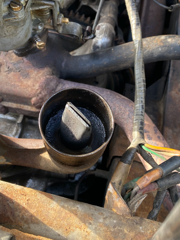

Pour le trou à l’accélération, j’ai réglé le problème en enlevant la boîte à air du reniflard, j’ai provisoirement mis une durite qui par du reniflard jusqu’en dessous du moteur au cas où il y est des vapeurs d’huile mais rien en sort.
Je penses que le caoutchouc devait être souple à l’origine mais,il a cuit avec le temps, et finit par sortir de son logement.

Je vais déjà me renseigner sur le rôle du reniflard ???
Et dans quel état il doit être.
Il est vrai que lors du démontage, je l'avais trouvé défait et remis en place.
Je doute un peu, mais étant en mode aveugle, je vais vérifier cette première piste avant de me lancer dans un démontage hasardeux...

Je me suis un peu renseigné sur le reniflard, on a de la chance, les nôtres sont plutôt simples :)
Mais...
Pourquoi certains sont percés de trous de chaque cotés, un plus petit que l'autre? c'est le cas sur ma deuche.
D'autres comme ceux de chez renov 2cv ne sont pas percés du tout? et sur lesquels il faut couper ou pas l'ouverture du bec.
Tout cela est un peu hasardeux...
J'ai donc vérifié le mien tout à l'heure, et encore retrouvé sorti de son logement, bizarre...
Serait ce du à une pression trop forte? devrais je dans ce cas agrandir l'ouverture du bec de canard?
Peut être le remplacer, mais ceux de chez renov, n'ont pas les trous sur les cotés, d'ailleurs à quoi servent ils???
J'ai bricolé un truc à dépression, demain je test, voir ce que cela donne...
Avec et sans ce reniflard...

Un 425cc 18CV neuf donne 85 km/h GPS sur une AZAM. à bout, il va vous emmener à 60 km/h.
Comment voir l'état du moteur autre la vitesse ? il faut mesurer les fuites cylindres au PMH. neuf = moins de 5%, normal = 5% à 10%, usé = 10% à 15%, à bout = 15% à 20%. Au delà de 20% de fuite, il n'y a plus assez de compression pour avoir une puissance raisonnable.
Si vous n'avez pas le matos, pour mesurer les fuites (il faut un compresseur et deux manomètres), mesurer le taux de compression avec le papillon gaz OUVERT EN GRAND. 7,5 = moteur comme neuf, à moins de 6 le moteur rame vraiment et est à bout.
Le bec de canard dans le reniflard est essentiel au bon fonctionnement du moteur, notamment sur les accélérations et à mi régime. Ne pas hésiter à le changer, ça coute pas grand chose.

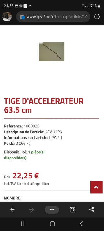

J'ai eu le soucis, ma pédale tordue.
En fait ma tringle était trop longue
https://www.tpv-2cv.fr/fr/shop/article/ ... TEUR_665cm
Depuis, j'ai changé pour le modèle court, plus de soucis, accélération linéaire et pédale qui ne se tordue plus :pense:
https://www.tpv-2cv.fr/fr/shop/article/ ... EUR_635_cm
